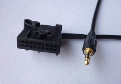

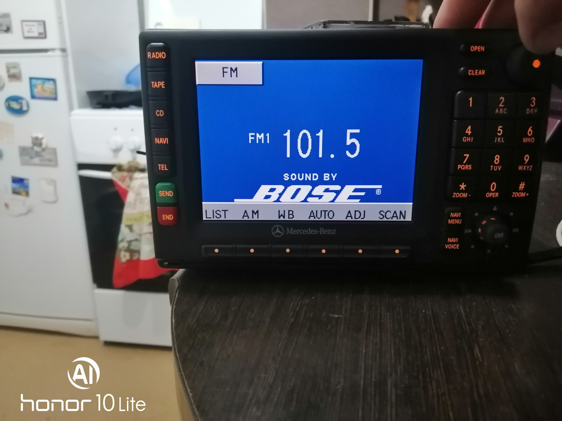

Прежде всего для магнитол С command w163 нашел провод AUX.ссилка снизу…
Теперь про как вытащить из гнезда магнитолу?)

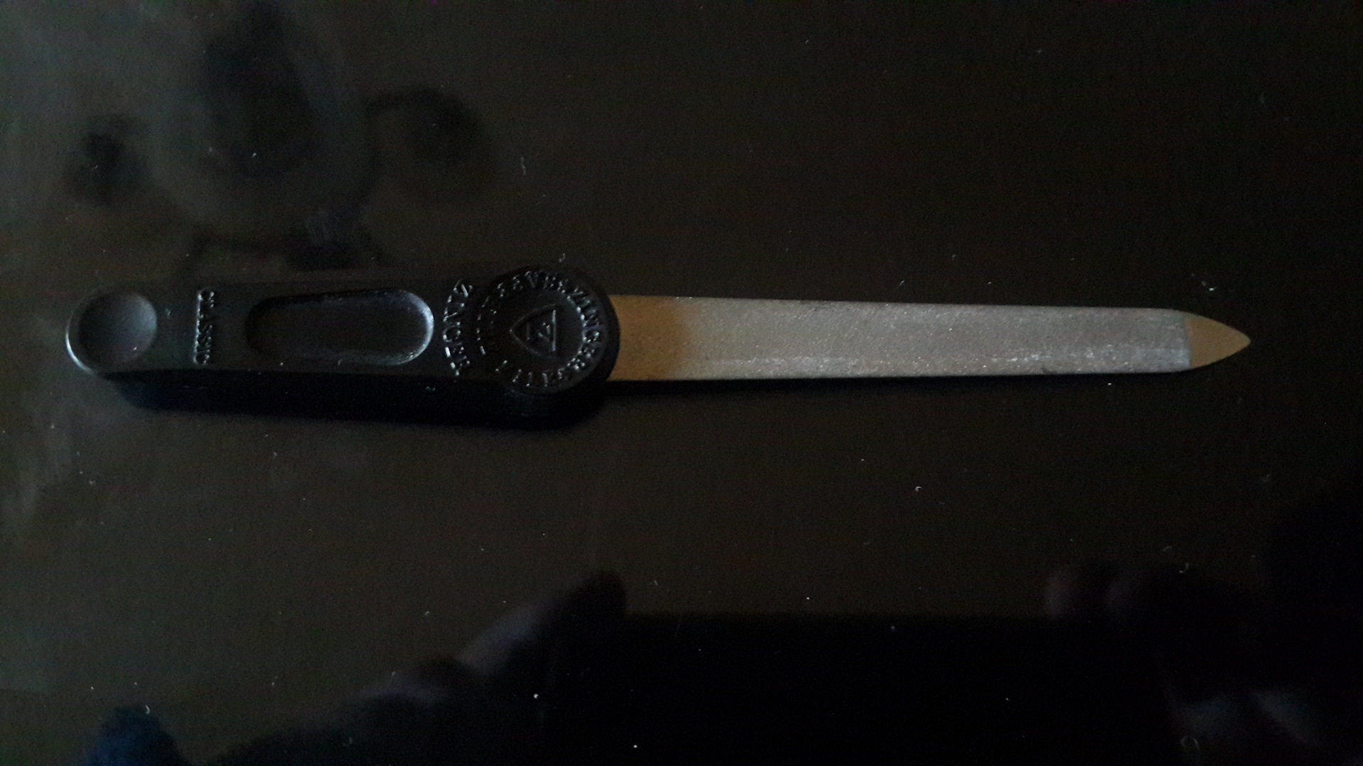

Я вытащил магнитолу с помощью пилачкой для ногтей)))и ненадо не каких ключей)).

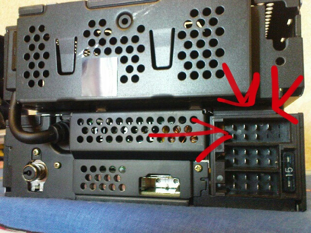

Теперь вопрос.что за хрен я подсойдинил в магнитафон?)на фото покажу)).

Подскажите купил w163 там стоит штатная магнитола RA-4210 (alpine) уже впаяным ауксом… А как он работает? Что нужно включать? Потому что включаю в телефон ниче не происходит…
кнопка SYS надимай и высветится AUX
Вот такой магнитофон, я уже все перенажимал, кнопки sys нету
Просто для справки пару тезисов из личного опыта тем, кто будет делать аукс тоже.
1. По ссылке автора темы аукс для рестайлинга (command 2.0)
2. В моем случае данный кабель пришлось интегрировать в существующий разъем
3. Можно изготовить кабель самому, 10 долл это не стоит
4. Рестайлинговый команд пилочками для ногтей не вытащить, никак, при всем желании. Смотрите по форумам/блогам на драйве чертещи ключей и изготавливайте из любой пластиковой карты.
Не хочу видео снимать а то я показал бы. Но может там еще какой то крыпеж есть и я этого не знаю.я просто вставил и все.там два липестка по бокам торчат.а сегодня соединил 3 провод.и хрен его знает что я соединил).да экран открыты был я вссунул пилачку не по примой а чуть влево наклоном.где касета ставится пальчиком держал и одна сторона пошла.потом второй так же и так и выташил.насчет AUX я просто искал и нашел .думал сделаю доброе дело покажу все чтоб не делать пайку ).еслиб на мой магнитол подашел бы я бы взял бы …так что так.
Мы говорим про разные комманды. Я говорю про 2.0, там механиз отщелкивается только когда тянешь ключ на себя. А насчет паять — там дел на 10 минут. Просто я купил такой кабель, ждал его с али и потом все-равно паял.
