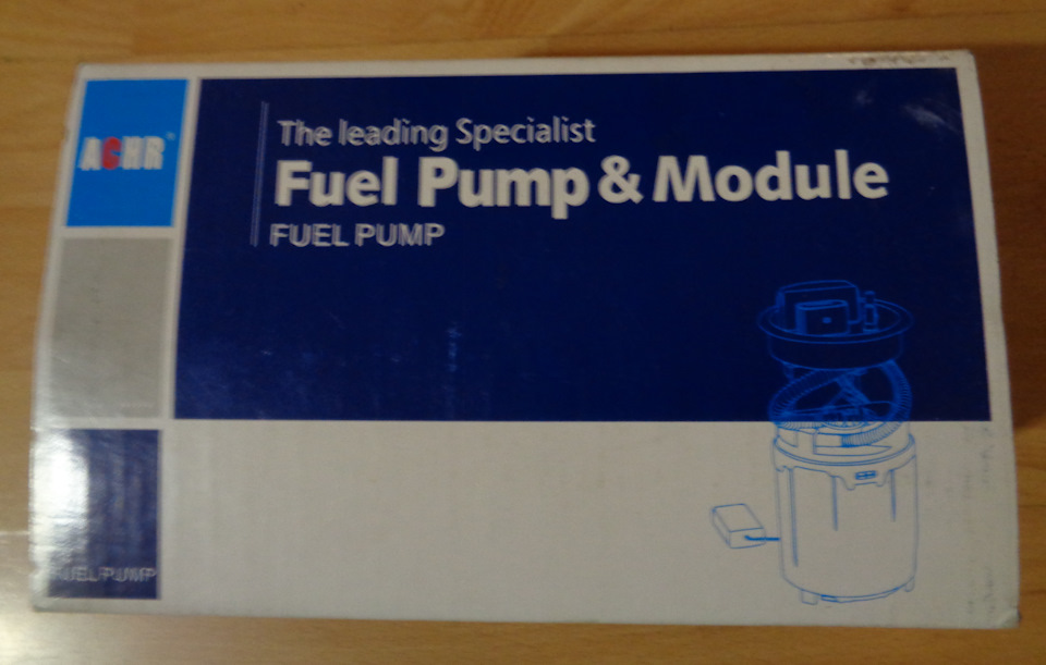

Решил попробовать родной насос, какой положено по WIN, для проверки заказал недорогой аналог в "autodoc"
Не знаю, сколько проработает, но теперь буду знать, на что его нужно менять.
Пришлось отрывать припаянный штекер, и делать клеммы под гаечки.

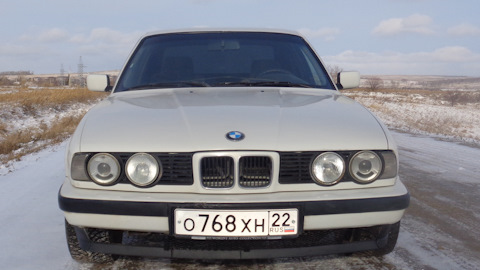

Встал как к себе домой!Машина совсем по другому поехала!В любых диапазонах едет уверенно.Один минус, на льду стала долго шлифовать, страгиваясь. Раньше газ в пол, она плавно стронулась и поехала, как на автомате.
Теперь наконец-то узнаю старый, добрый Мпиисят!

Привет а какой фирмы насос то
Привет!Китайский ACHR.
Спасибо
