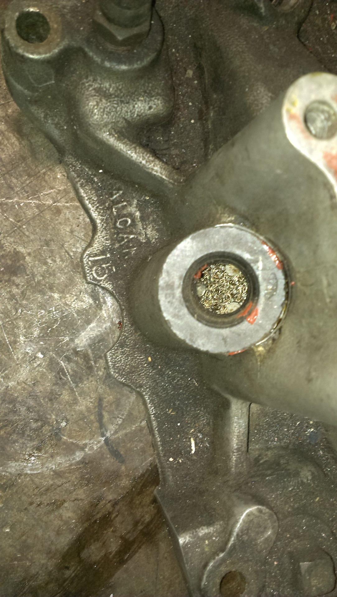

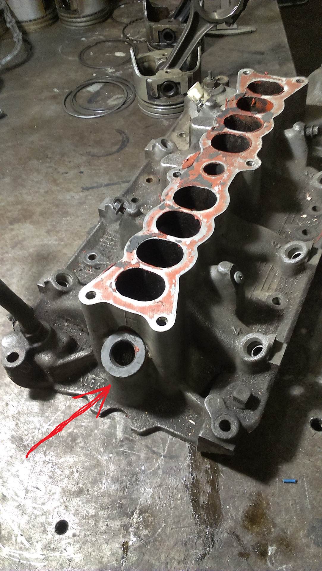

Тут я уже почистил капсулу, и немного отмотал сетки, чтоб легче дышалось.
Постараюсь на днях сделать фото.
Туда добраться надо, однозначно!Работы там реально на 2 часа. После этого машину не узнать.У меня даже бассовитее впуск стал!))Слышно, что двигатель задышал.А тот комок из сажи и сетки можно выкинуть, и туда вставить жигулевскую, что стоит в шланге картерных газов.
А можно фото как выглядит?
Вот тут находится сетка.Снимается резиновая втулка, и под ней капсула с сеткой. Это задняя часть впускного коллектора(паука).,
Тоже была проблема с хх.Я все датчики снял, заслонку, регулятор хх, отмыл, заменил все прокладки.Нагара и кокса было много, также заменил несколько вакуумных трубок, они свободно вставлялись, и я подозреваю, что был подсос. У этих движков есть одна проблема с маслоотделителем-пламегасителем. Он находится за ресивером, перед моторным щитом, туда редко кто добирается, из за труднодоступности.Надо снимать ресивер, выдергивать штуцер, и под ним есть сетка, там ее метр. Она скручена в плотный рулон, со временем то место закупоривается, что пагубно влияет не только на хх, но и на движок! Проверьте то место.Уже года три как за плавающий хх забыл.
Спасибо! Пытался туда добраться и вынуть эту сетку для чистки, ни фига не получилось — не вытаскивается, если только раздербанить ее, чего мне делать не хотелось. Бросил, не стал доставать, видимо зря, придется таки ее распотрошить )
