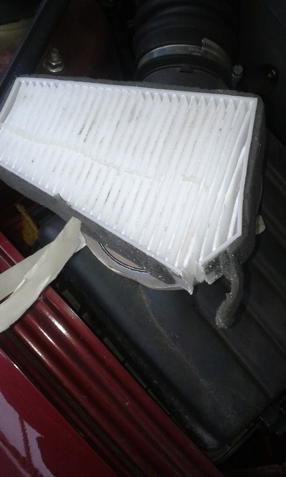

всем привет! решил перед зимой поставить фильтр салона (который под капотом) и утеплитель под капот.
фильтр оказался на пару млм большечем отверстие воздушного канала, по этому решил фильтр подпилить)) и вуаля! все стало на свои места)) Утеплитель я купил через сландо еще летом,
в отличном состоянии за 150грн.

Да, гавняные эти фильтры в синих коробочках. Только резать нужно было не угол, а самуб длинную сторону по середине усекать. Где-то 1см убираеш и он влазит. Именно не становится, а влазит ))).
У меня тоже последний фильтр не влазил. Решил не подпиливать а воспользоваться такой-то матерью )) В итоге утрамбовал его таки ))
Моя рука еле влезла в отверстие с фильтром)) поэтому как бы я не гнул маты это мне не поиогло))
Мне пришлось зализать на движок чтобы его утрамбовать туда ))
Странно, потому что в том году у меня точно такой фильтр влез идеально
Я тоже залазил на движок ) ногами становился на планку над радитором. с стороны смешно))
