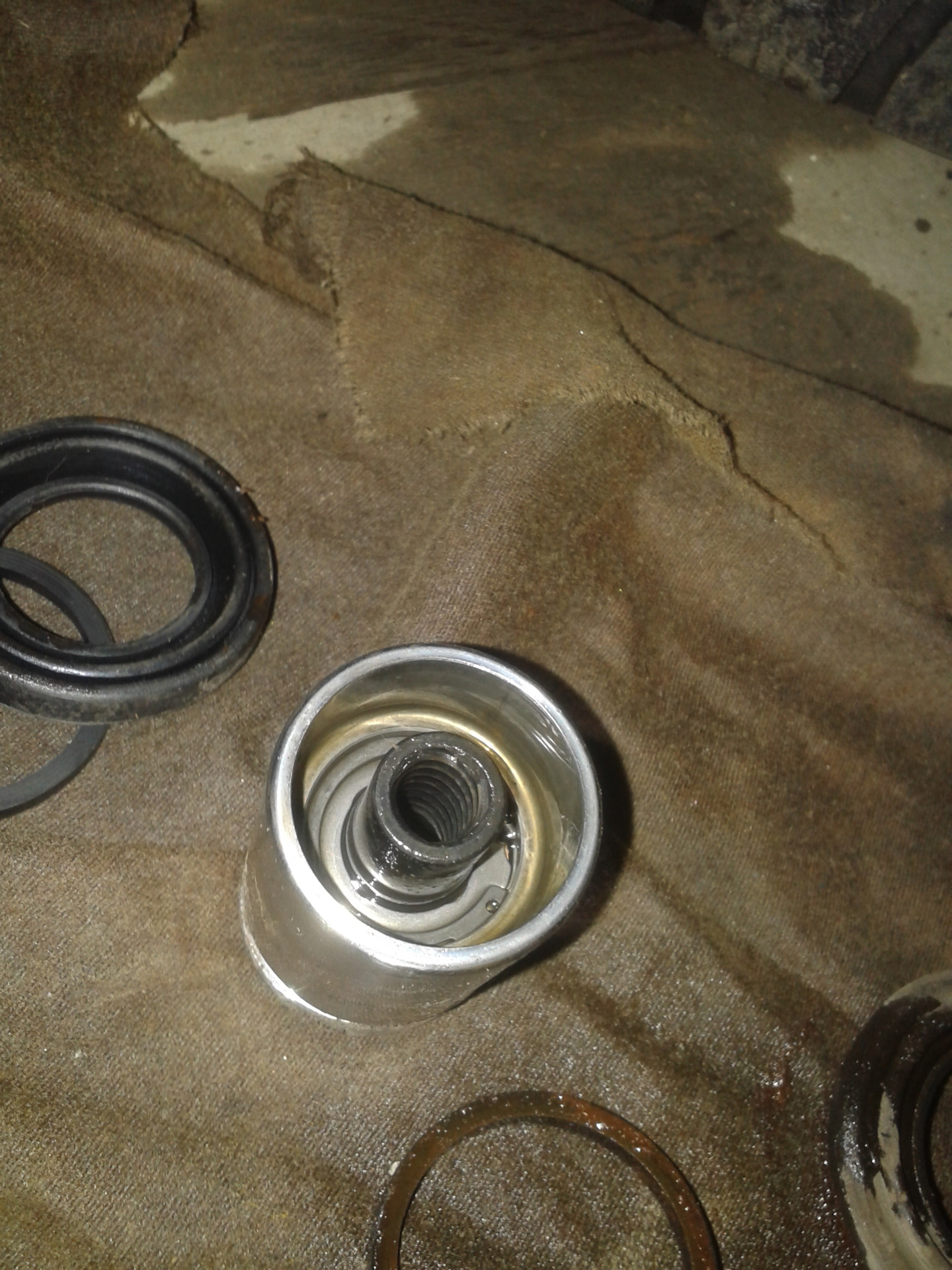

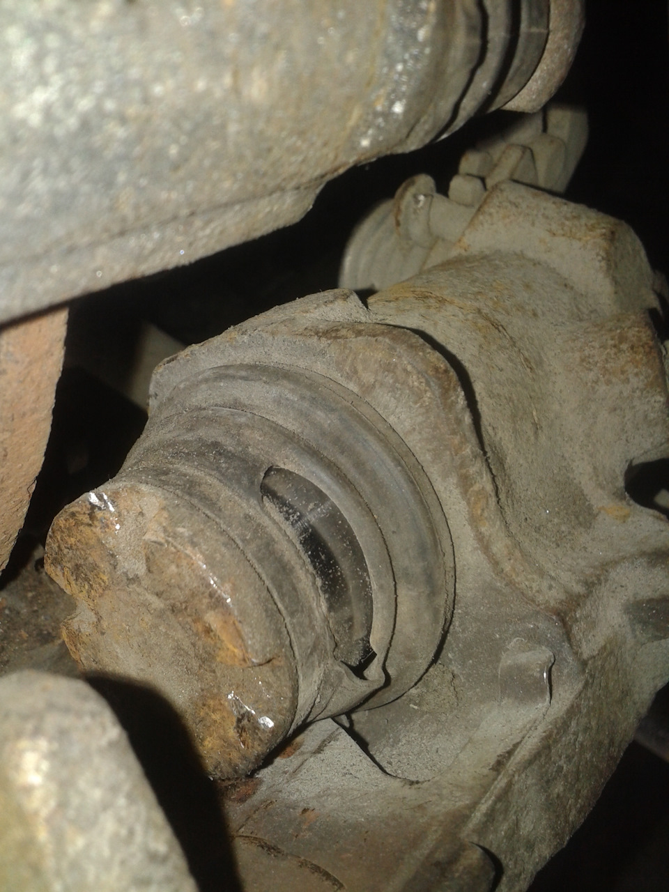

Вот узнал, что на Элантрах есть такая болезнь, как и на многих других иномарках например Форд Фокус Фольксваген Гольф (Лукас ТРВ) и Хёндай Солярис Элантра (Мандо). Так вот болезнь эта называется закисание ЗДТ по причине попадания пыли грязи влаги через пыльник и манжету поршня в суппорт. Из-за чего поршень клинит и машину придерживает всё время задние колодки. Особенно опасно когда клинит всего один суппорт и машину всё время тащит юзом особенно опасные явления проявляются при торможении на уклонистой дороге, что чревато разворотом и непредсказуемым последствиям.
Короче страшилок начитался насмотрелся и натерпелся. принялся чинить суппорт. Так как цена суппорта фирмы Хёндай стоит в моём городе 10 500р а аналог Мандо 4 500р, то доводить до предела не стоит! Да и поршень отдельно тоже можно купить оригинал стоит 2 500р, ну это если совсем большие кратеры от ржавчины. У меня всё обошлось и пришлось купить только рем. комплект ЗДТ аналог фирмы Партс Молл
PXEAA002R PARTS MALL Ремкомплект заднего тормозного суппорта
Собственно виновница моего беспокойства — рваная резинка (пыльник)
взял на драйве инфу по совету калиновода и хондавода prikolistUA

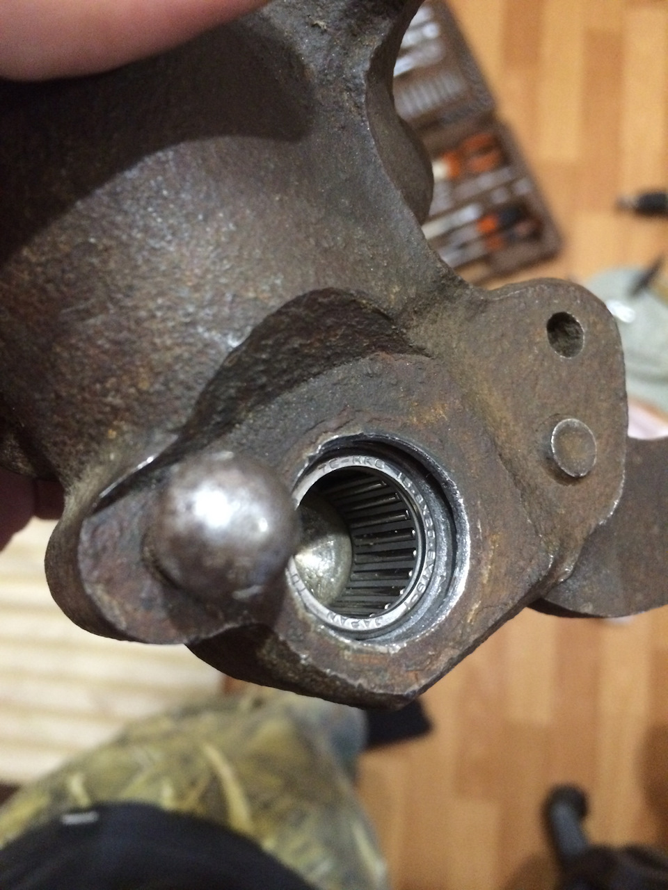

короче предупредил меня человек о том что Элантре есть ещё одна скрытая и не менее коварная болезнь. закисание игольчатого подшипника привода ручника. вот на фото…

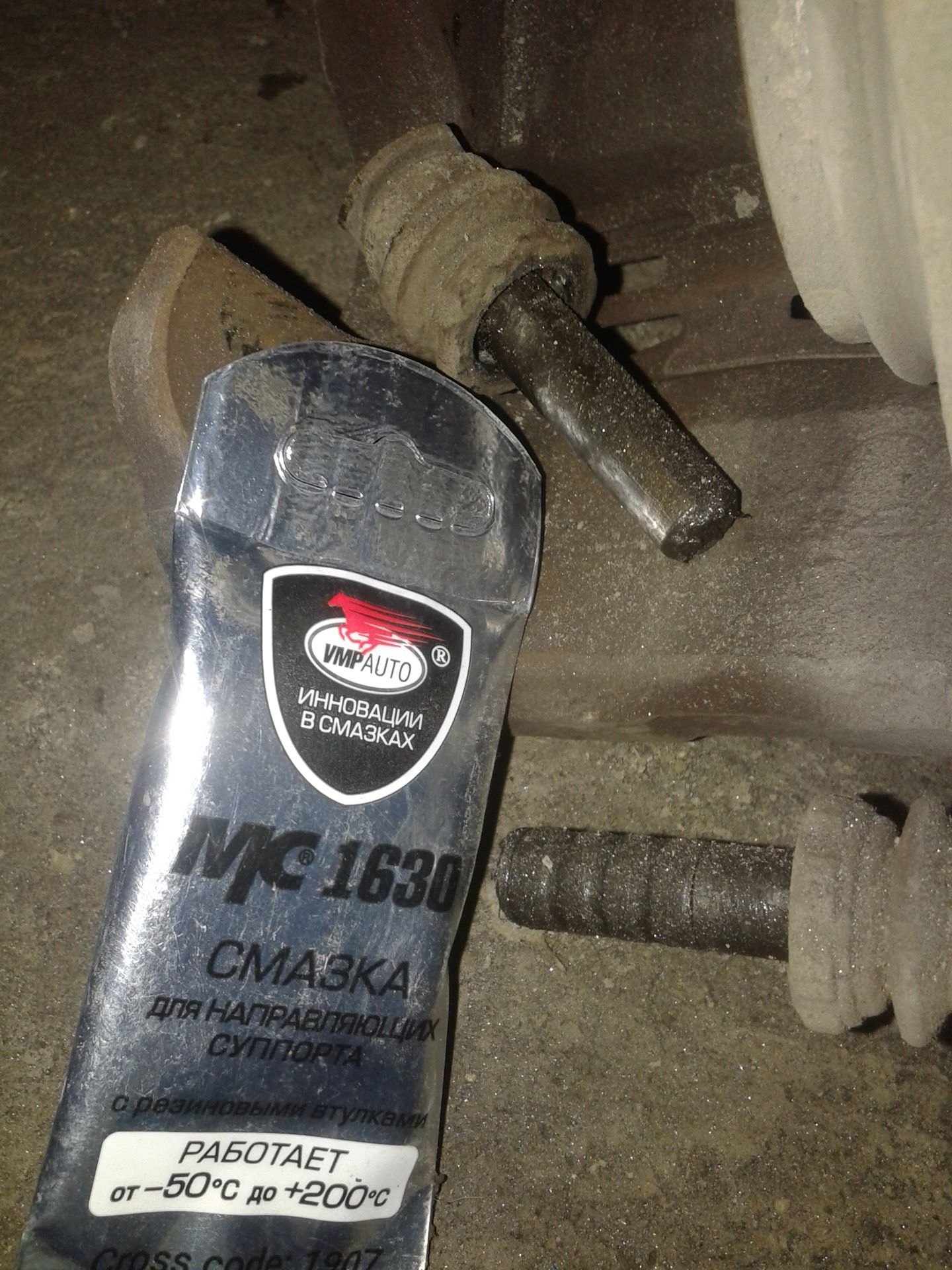

Также взял за 85 руб. смазку МС1600 и смазал все пальцы по кругу
По ощущениям после ремонта машину словно подменили — появилась резвость! и немаловажно расход снизился.
А вот сам ремонт ЗДТ рекомендую производить при снятом суппорте или хотя бы с другом понимающим куда и как нужно вдевать пыльник, собственно и ничего больше сложного. Ну и конечно прокачать тормоза не забудьте. Я делал при помощи доски — ну вы понимаете, догадаетесь если решите прокачать тормоза в одного;)

Поршень аналог по 300 р. Покупал на обе стороны. А вот наждачной зря шоркал, по этим местам корозия пойдет и он однозначно будет клинить
я понимаю, но наждачку то брал всего лишь 600 и 800. немного надфилем чёрные пятнышки сточил. ржавчины то не было на поршне только на кромке суппорта.
но сейчас то знаю если старые заржавеют какие брать поршни и почём.

ремкомплекты D41019 AUTOFREN
поршни FRENKIT P334601
аналог поршня ориг и ремкомплект. Может когда пригодится
спасибо
gemuz
поршень всего 270. ремкомплект с поршнем по 500. можно взять поршень от тойоты за 600-700р. так то ваще копейки.
это я сейчас понимаю, что можно взять, а когда смотрел что бьется по vin и цена всего, то бы не очень… меня лично FRENKIT устраивает. Ремкомплект не взял это фирмы из-за того, что долго шел бы, а с клином кататься не очень.
вот вот. теперь я тоже понимаю. я тоже нее против френкит. и партс молл неплохие. по крайней мере новое гораздо лучше чем тянуть до последнего старое чтобы накопить на оригинал.

я побрызгал вэдэшки под пыльник, покрутил поршень туда сюда и собрал назад.старые ни красить ни ремонтировать нет смысла, заказал новые.

у меня и поршни лежат и ремкомплекты. корпус суппорта глубоко ржавчиной покрылся.

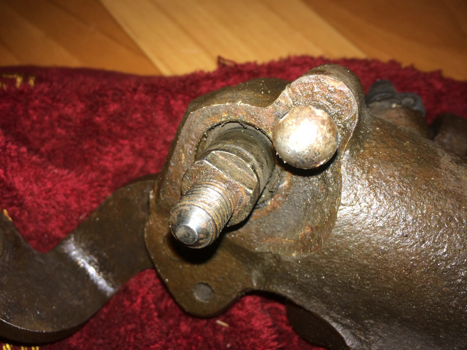

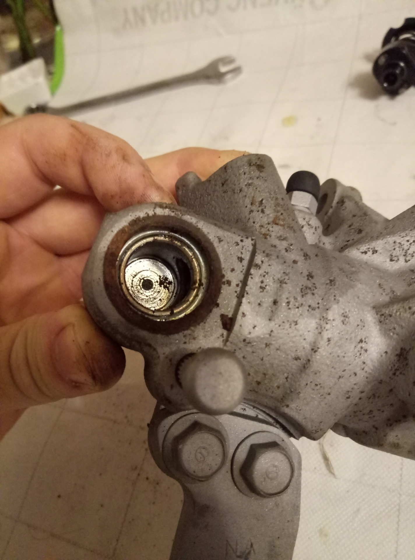

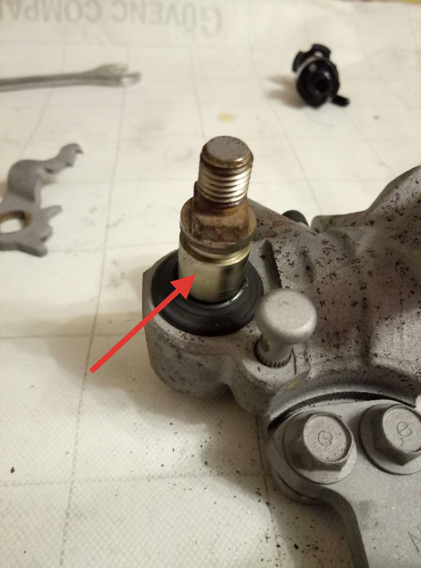

Ещё бы механизм ручника обслужил там тоже сюрпрайзы бывают
мм. какие?
Закисает вал который это всё двигает, правда не знаю как в элантре в ходне отакой
у меня нет такого
Мож конструктив чуток другой, есть фото супорта де механизм видно?
www.drive2.ru/l/452169210194298143/ получается тоже есть такой
