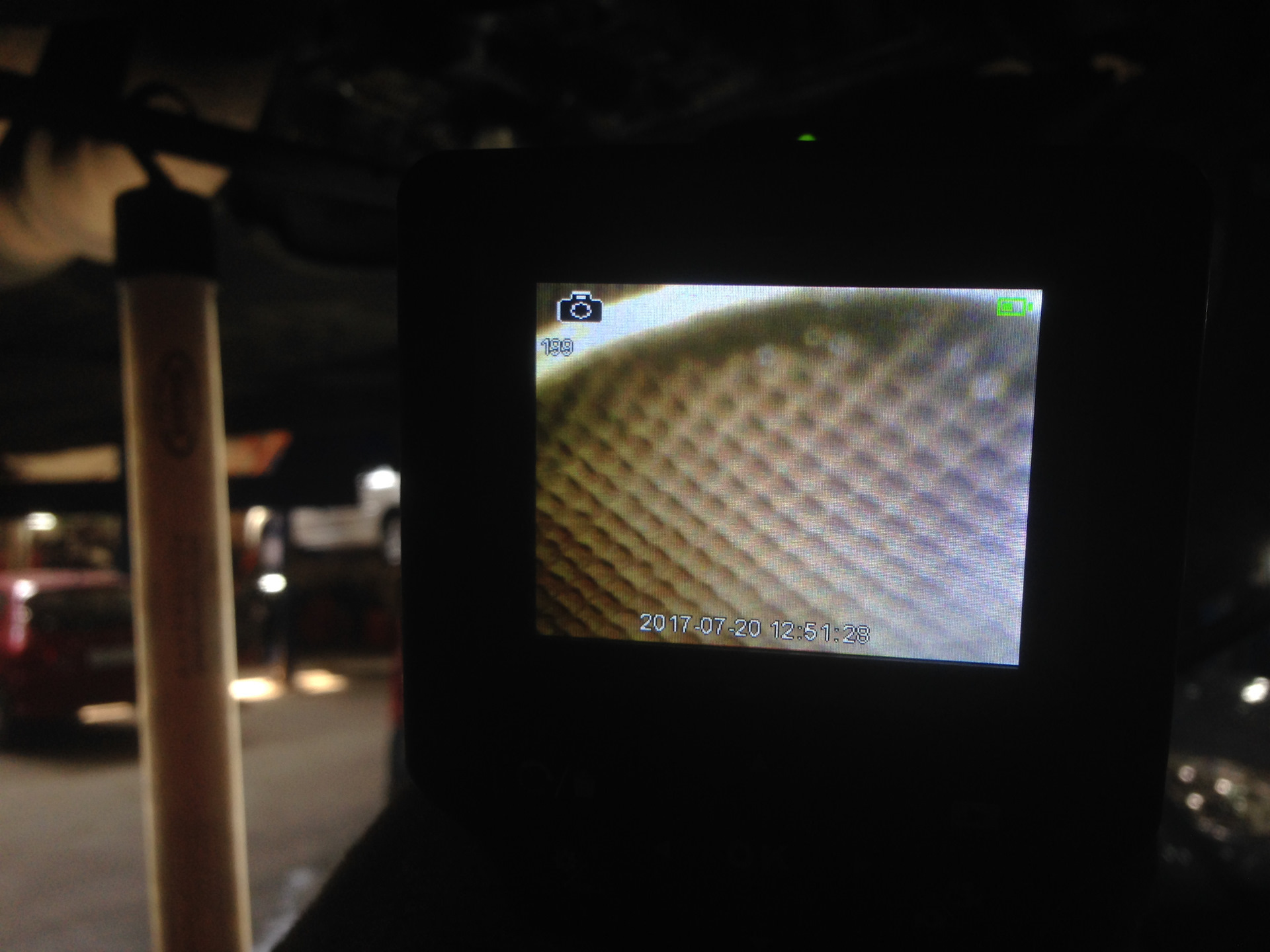

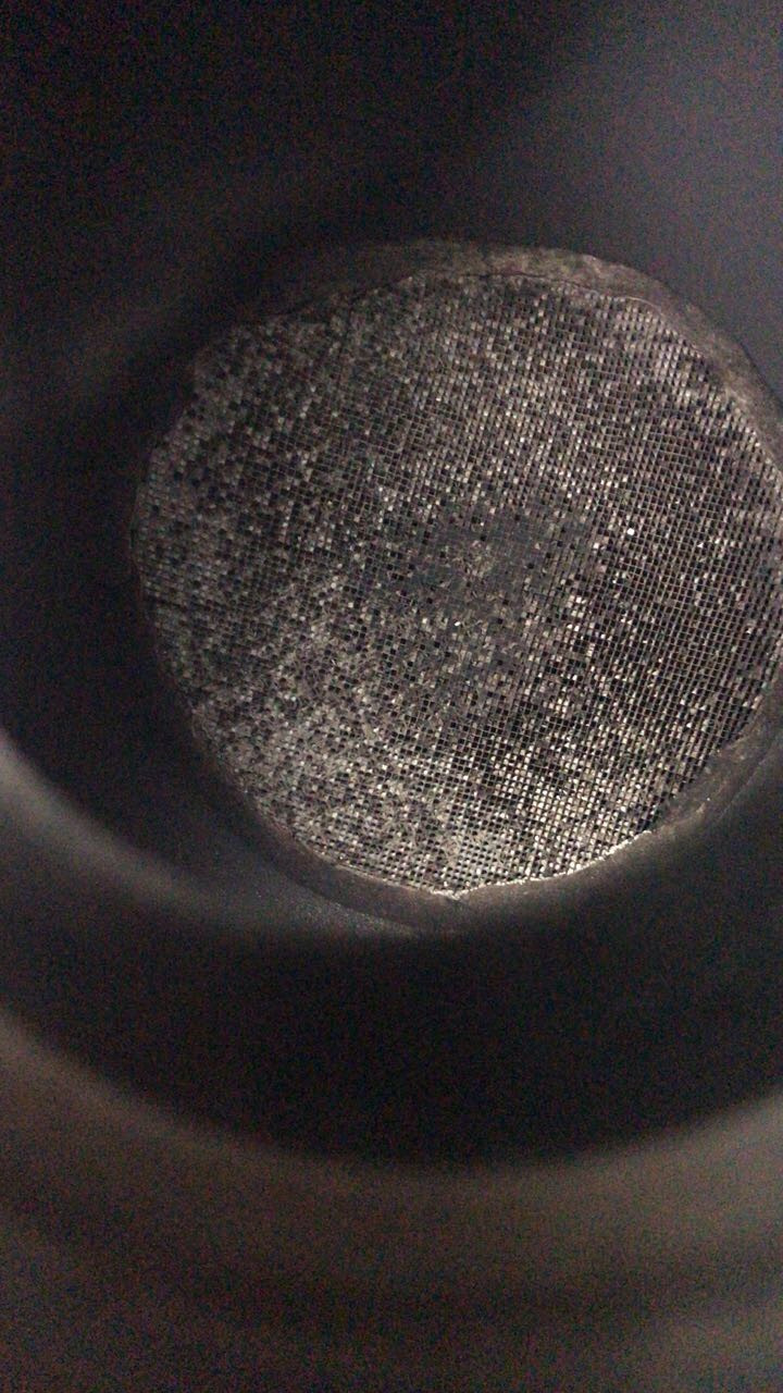

Ниже две картинки…
Внимание, вопрос… За какое расстояние каталик с первой картинки превратился в каталик со второй картинки?
Первая фото сделана на пробеге что то чуть чуть немного до 200 000 км
А вторая сделана сегодня, с пробегом что то около 204 000 км…
По текущей ситуации на состояния дня сегодняшнего дня моё двигло выглядело так.

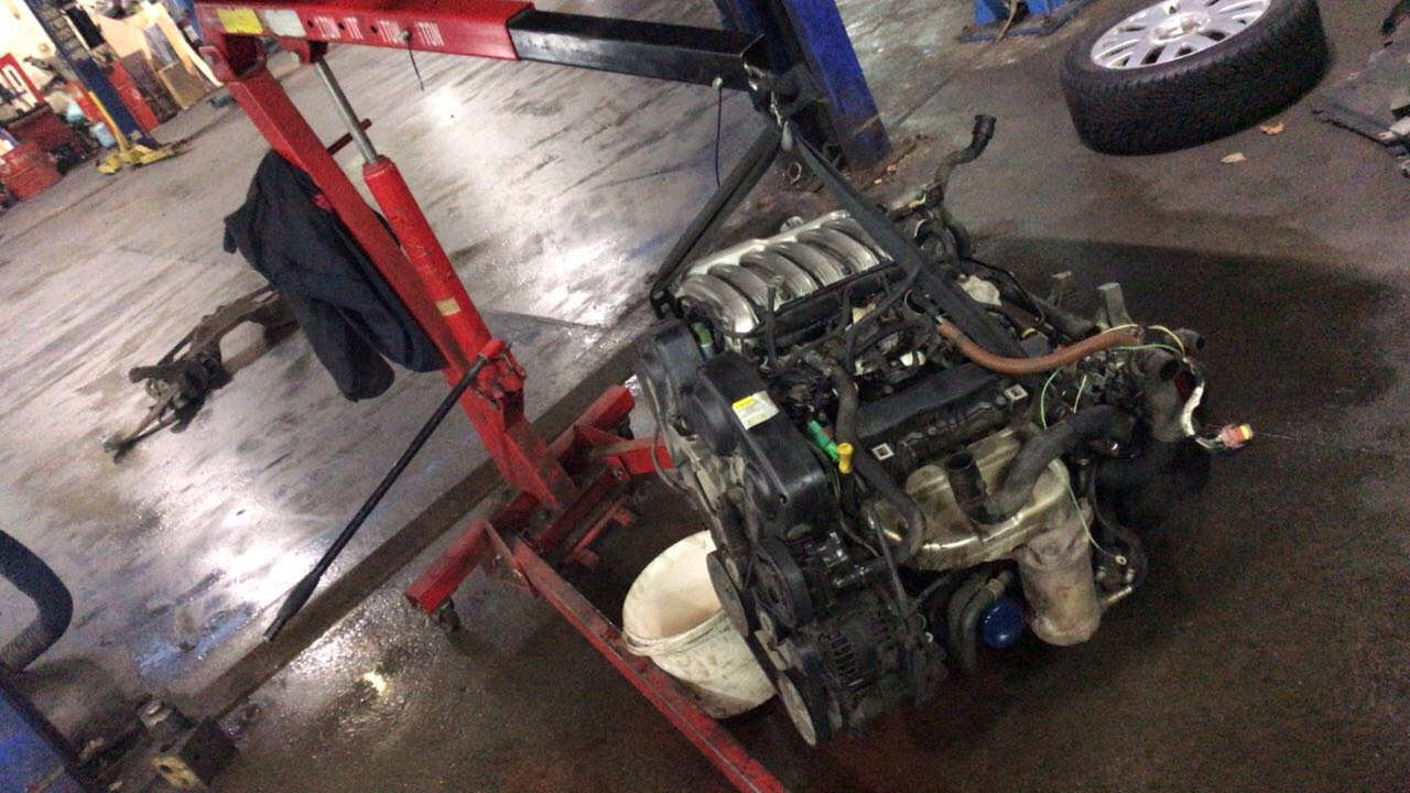

Завтра Дохтор ставит другое, обкатка, все дела.
В общем совсем скоро всё будет готово)

Если камеру поставить так же под углом… то вы увидите так же только рёбра, и не увидите забит или нет.
Вообщем эндоскопщики — халтурщики…
Фокусировки нет, съемка под углом.
Вопрос не в угле и прочем.
На первой фотке каталик начинается с начала корпуса.
На второй 80% каталика уже нет
Типа вот так ровно обломался и засосался?
Обсыпался а не обламался и яб не сказал что прям ровно
Я этого не вижу ничего. Зато вижу по краю монтажный шов — а значит он таким и был при выпуске с завода.

Сейчас документы по мотору должны быть в порядке, иначе если на сверке выяснится, что номер двигателя не соответствует, машину заберут на экспертизу. Если в ходе экспертизы выяснится, что мотор с угнанной или арестованной машины — заберут. Не верил пока сам не столкнулся.
1-двигатель приехал голый
2-с номерами все хорошо.на двигле номер старого двигла
3-даже если че-вин старой машины у меня есть, с ней все ок
п.2 — Вот это конечно очень интересно… Кто-то может очень жестко встрять с таким "совпадением"
надо было оформлять новый номер через замену ДВС
Все нормально
Надеюсь, вы блок перекинули…
По былому мотору осталось что нибудь дельное? навеска?

1-деформация каталиков никак не связана с маслом
2-10-40 в жизни не заливал и не буду
1. Как раз-таки связана. Как химик говорю. Вы ураганно уменьшили время протекания реакции восстановления N2O ионами платины (имеющимися в каталитическом конвертере), вогнав туда свободные ионы меди. При этом имеется коррелятивная зависимость между временем и температурой реакции. Чем меньше первое — тем больше второе.
2. На двигателях с пробегом 200+ не стоит заливать жидкое масло (типа 0W-40, 5W-40). Я могу себе это позволить. Вы — позволили и загнали его в GKAT.
3. Как говорят в авиации, единственная причина не ведет к катастрофе. Ведет комплекс. В Вашем случае это пункты №№ 1 и 2 (в бОльшей степени).

Расстояние ты имеешь ввиду пробег ?
Как кат мог так резко выйти из строя?
Взял и осыпался вот как
HomerOne
Без причини ничего не бывает.
Очевидно, что проблемы с двигателем довели катализатор до текущего состояния. То ли масло стало резко попадать в камеру сгорания, то ли фазы убежали, то ли другое, что влияет на процесс сжигания топлива. Судя по замене мотора, проблема в поршневой группе.
Мне кажется, что то масло cuuper слишком много намыло в том движке и закупорило маслоприемник. Плохая прокачка масла и по наклонной дальше всё поехало. Сейчас у сына на приусе 10-м профилактически вскрыли мотор, задолбал расход масла в 1,5л между заменами (300ткм на щитке). Вот там на сетке маслоприемника был гуталин, кольца подвижны в канавках, но мск деревянные.
"Плохая прокачка" ведет к масляному голоданию ЦПГ. Это не есть причина того, что видно на фото конвертера.

Интересно на контрактном движке будут ли появляться ошибки P0011 или P0021, отпишите если не трудно.
Фазики будут мои стоять
Ок, там не в фазиках дело, фазики у меня новые, а ошибка 21 бывает

Что со старым движком будешь делать? Во сколько обошелся контрактный?
Что со старым движком будешь делать? Во сколько обошелся контактный?
Дохтору для издевательств отдам
А что, нужен?
Назовите вашу цену
Сколько фазики прошли?
Около 50

а с чего бы он вдруг так резко прогорел? на первой фотке он еще прям совсем живой…
какой заправился поди…
Заправка шелл одна и та же
Пуэрчик?
RedWhiteVVP
Я боюсь что на этот вопрос ив не узнаем ответ

так что, в итоге, с "новым" двиглом?
Его только завтра ставят на место старого
Но судя по P.S. — уже есть сомнения)
Да нет наверное
В котлы посмотрели, хон есть, прокладки меняются все.
По плану все должно быть отлично
