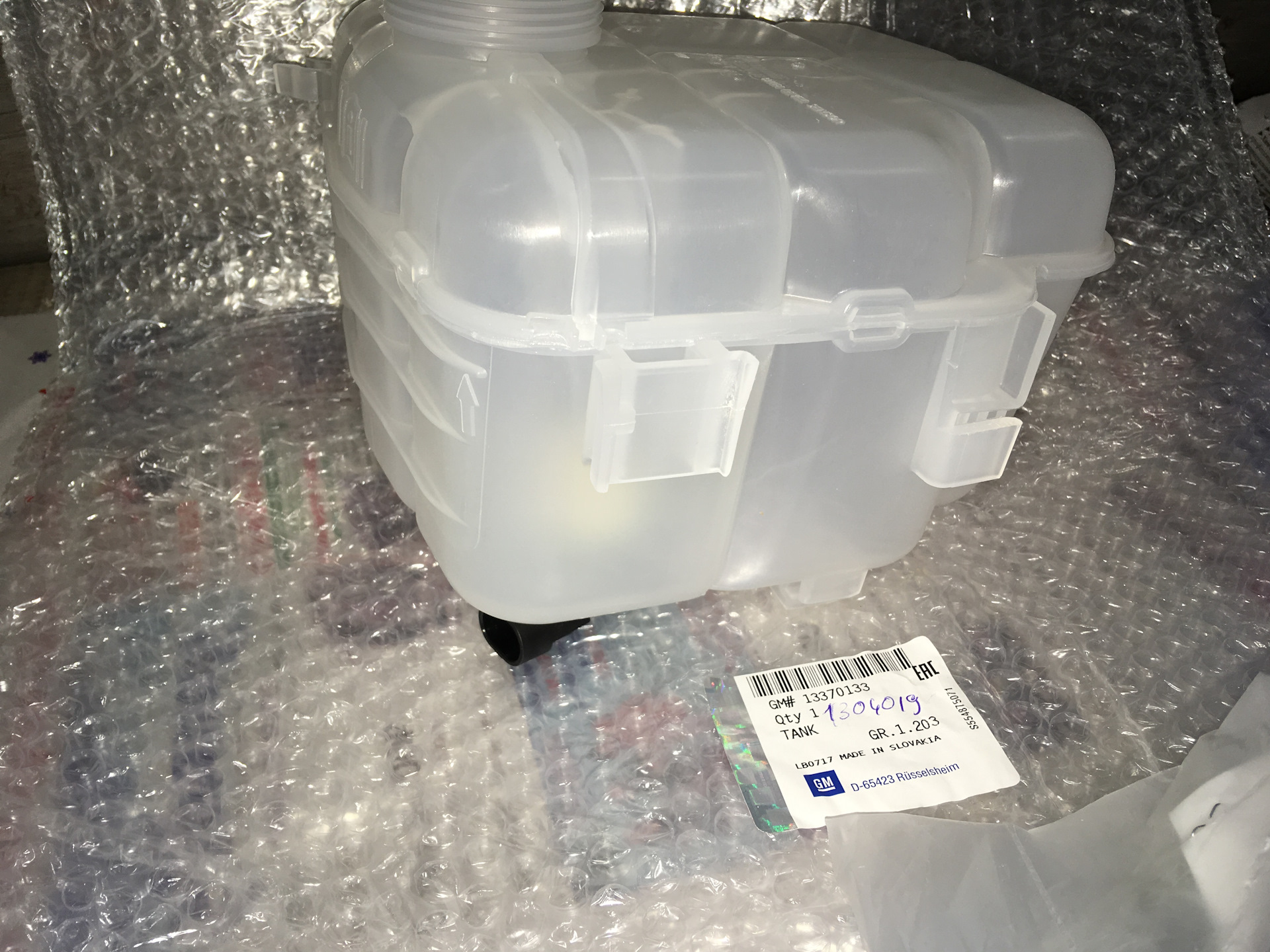

Что за патрубок с белой заглушкой, который с боку на бочке фиксируется?
Дренаж от акпп
Хух у меня мкпп, я уж думал у меня чего то не хватает)))
Норм все у тебя)))
Azat-bad
Сапун точнее)
Точно))

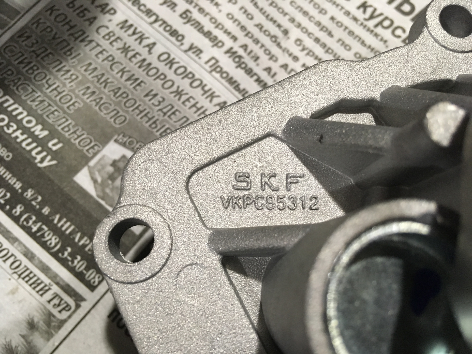

На помпе по идеи это отверстие для определения ее роботоспособности
Если из него подтекает значит необходимо заменить помпу
Спасибо. Тоже так сказали тут)))
