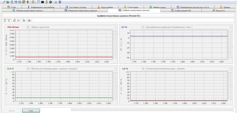

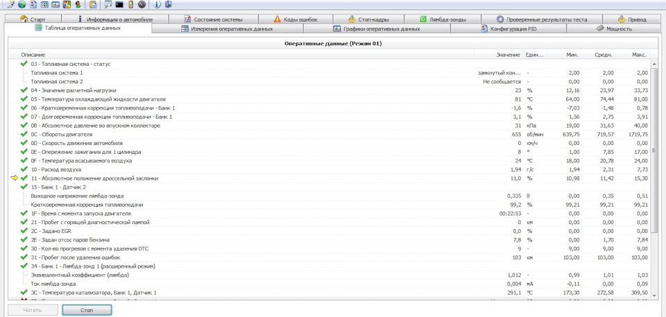

Сделал несколько скринов по работе авто. Смотрите картинки, проблема подергивания:

У тебя среднее значение по долговременной коррекции топлива 3.23, так как лямбда корректирует в положительную сторону, то не хватает бенза в горшках, если его не хватает, то ты это чувствуешь и жмешь педаль сильнее. Предположительно могу сказать так: у тебя на 2-4л завышен расход топлива. Так? Скорее всего фильтра бензонасоса загрязнились, проверь давление в топливной магистрали и все станет ясно. Можешь по этому параметру график прислать?
Какие еще лучше объединить графики к этому параметру?
Да этого достаточно будет. Дёргаться начинает когда покатаешься или сразу? Обычно когда фильтра забиты, то когда начинаешь ехать после простоя-все норм, а вот поездишь пол часика и начинается
