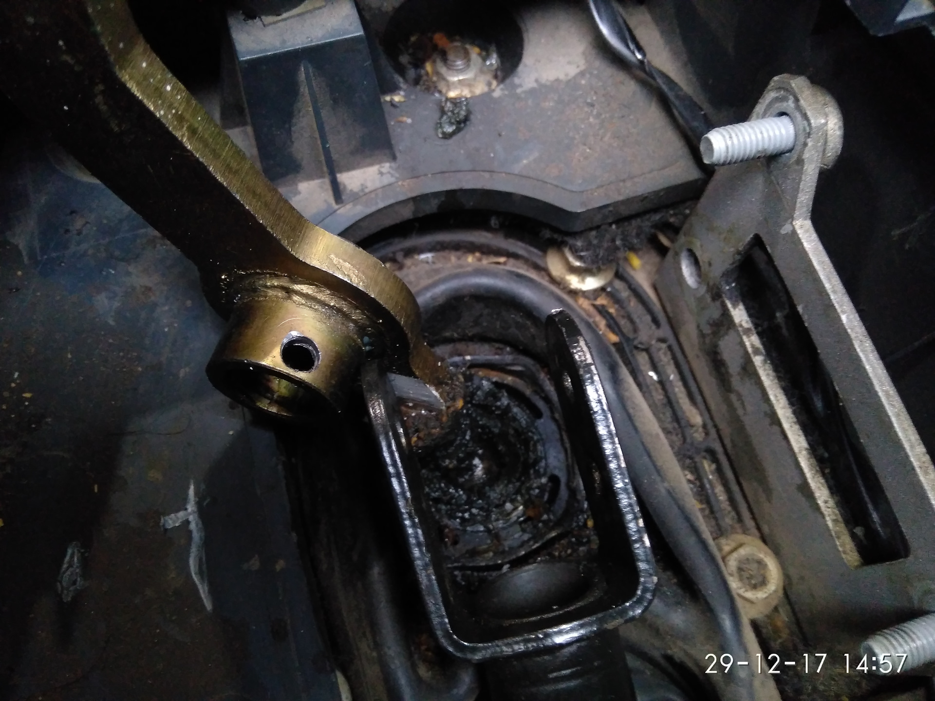

Конечно первым делом была установлена пластиковая шайба сбоку. Толку как с козлячьего молока, т.е х да них*я. Подушка рычага в идеале, шар тоже, люфтов нет, калинокардан и яйцо на палке без видимой патологии.
В процессе сборки-разборки четко сформировался психолого-поведенческий портрет инженера проектировщика этого узла: этакое чмо невысокого роста, худорлявого телосложения, обязательно с дефектом речи и сопутствующими проблемами, волосы средней длины, темные, грязные, неопрятен, рубашка в клетку, потертые брюки и коричневые стоптанные ботинки на пару размеров больше. Мнительный, застенчив, обидчивый, неохотно вступает в вербальный контакт, отвечает односложно, в анамнезе — детская травма на бытовой почве. Отчим матери сестры склонял к действиям сексуального характера. Это как же надо ненавидеть всех владельцев таких авто, чтоб придумать такую штуку. Чтоб болт был на 0.5см длиннее, чем помещается, а еще и нужно было насадить весь бутерброд. Эта гнида втайне радовалась своему издевательству. А вот тот, кто делал тоннель, увидел эту подляну, и заранее знал, что если сильно стараться — первой дрыснет боковая стенка, но видимо тот первый инженер был племяшом директора, и ничего не оставалось, как сделать стык разьем сбоку, чтоб хоть как-то выйти из сутуации.

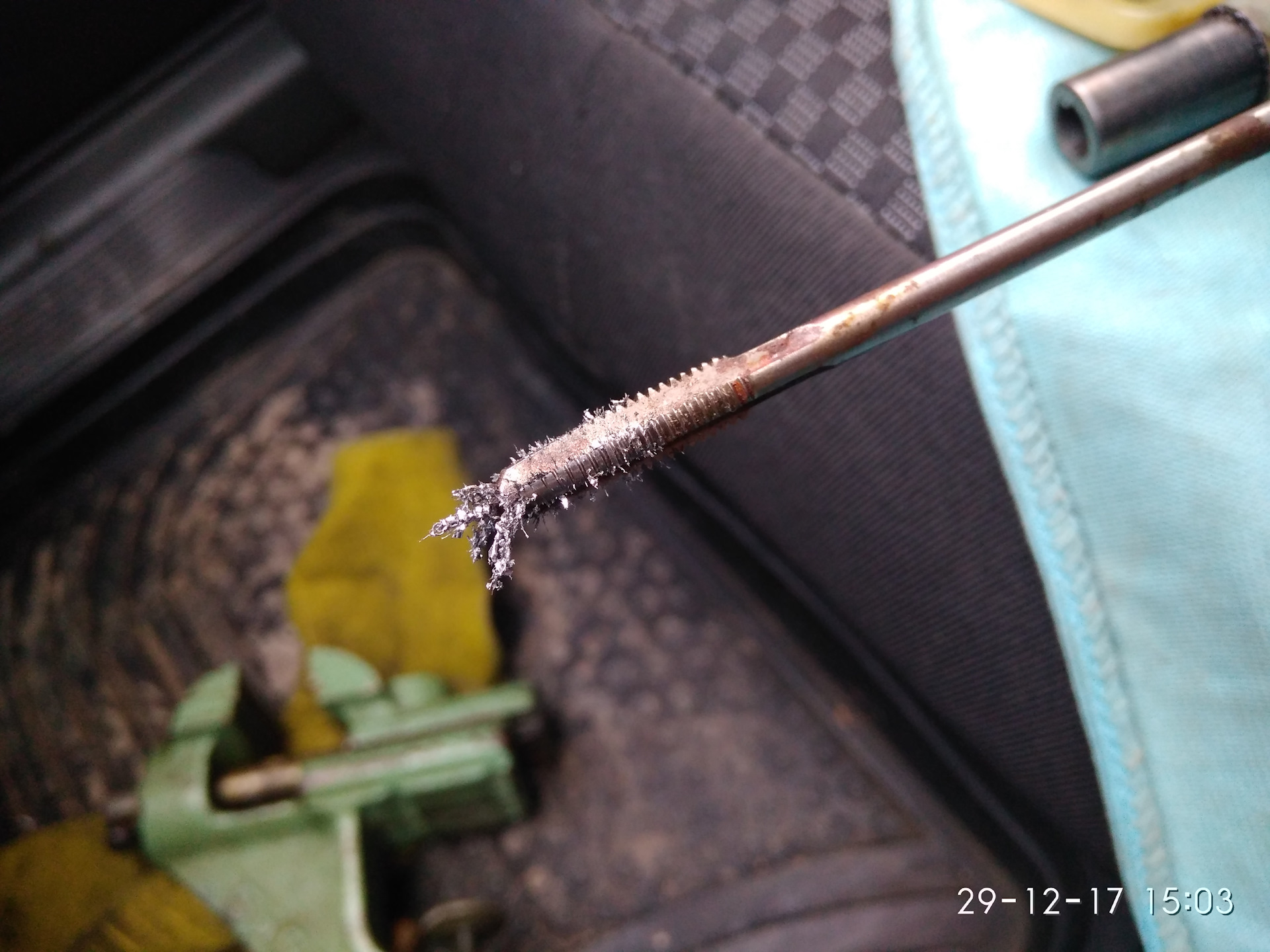

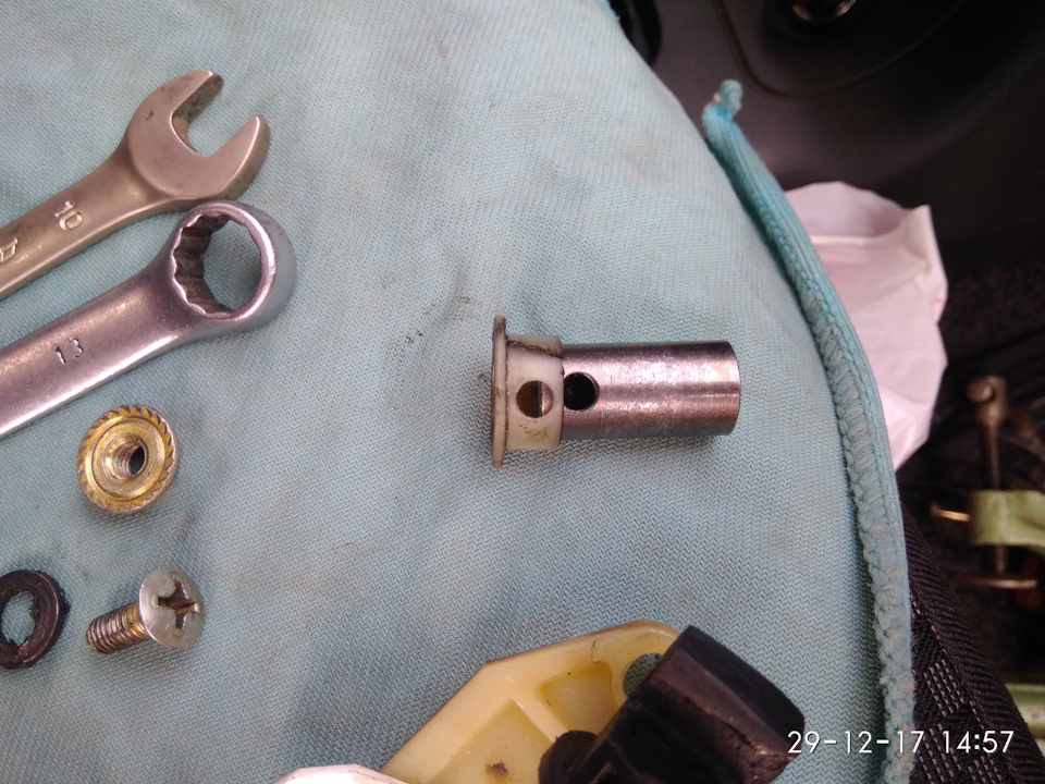

Металлическая распорная втулка очень плотно зажимается в тяге, и болтаться там не может. Значит зудит стяжной болт. Решил просверлить и поджать его через шарик. Других шариков, кроме как от воздушки на 4.3мм не нашлось, поэтому М6. Засверлилось на месте легко. Резьба, все дела, смазка, встало чётенько ровненько.
Ну а теперь итог: зуд не пропал! Стал меньше резонанс, длительность зуда гораздо короче, его сила меньше, но все равно зудит! Проблема не до конца решена, корень зла не перерублен окончательно. В этой битве пока поражение, но война ведется.

У меня стоит пластик. 3 года стоял, и не звенел. С лета стал зудеть. Поменял пластик.шайбы — не помогает. Втулку точил, эффекта нет. Она не двигается, звенит не она. А люфта рычага у меня нет вообще
ну тогда может звон отдаётся с другого места?например там где крепится реактивная тяга рычага кпп.
Да, 2 варианта: звенит болт в металлической втулке — я поджал шариком, немного изменился резонанс и громкость звука, или стопорное кольцо или другая деталь в подушке рычага, а звук передается. Тяга крепится мертво. Т.к. мой эксперимент не дал 100% результат, буду решать другим путем
Поднял настроение своим постом 👍
Не пробовал втулку подточить? Мне помог ремкомплект и подточка втулки на 2 мм, но я пошел ещё и другим путем, которым ещё не занялся, купил фторопластовую втулку вместо металлической
Пробовал((( это, как мне кажется, не втулка звенит о тягу кпп, это болт внутри зудит о металл.стенку втулки, и возможно, стопорное кольцо ниже в подушке, а передается по рычагу. Втулка очень жестко зажимается.

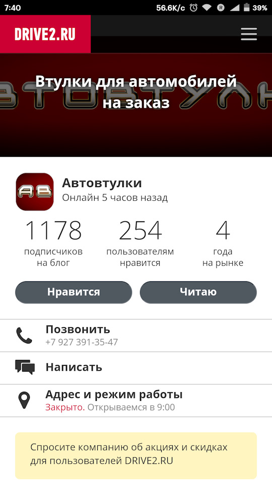

Фторопласт уже заказал, едет на оленях
Где заказывал сколько цена? Вот как раз поставишь эту втулку и болту уже звенеть негде будет)
Надеюсь.
Цена 250+150 доставка.
Такая же цена) посмотрю может тут и на рейку есть
Там много всяких поделок у него. А почему "такая же"? Брал эту втулку где-то здесь?
Через Ютуб, смотрел видео, там человек показывал рассказывал что взял, поставил все четко без кидалова, скинул ссылку на него, плобщались, отправил через 5 дней уже получил
