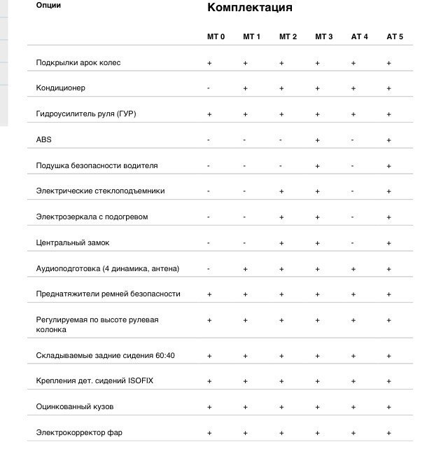

Как то в Автодоке пытался искать запчасть на своего акцика по VIN номеру, но понял, что номер не бьется, так как сборка ТагАЗ. Конечно это не глобальная проблема, можно и гуглить по парт номерам, почитав форумы нашел информацию с универсальными VIN номерами для каждой комплектации:
1. Комплектация МТ0- X7MCF41GP8M198997
2. Комплектация МТ1- X7MCF41GP4M008515
3. Комплектация МТ2- X7MCF41GP4M014208
4. Комплектация МТ3- X7MCF41GP4M013632
5. Комплектация АТ4- X7MCF41GP4A012931
6. Комплектация АТ5- X7MCF41GP4A013206
Еще для тагазовской сборки можно искать здесь:
www.elcats.ru/hyundai/Opt…CENT%28RUSSIA%29+%282003-
Думаю кому-нибудь пригодится!
С наступающим, друзья :)

У меня електропривод зеркал (регулировка ) ЭЛСП, ПОДОГРЕВ ЗЕРКАЛ ЭЛЕКТРО. у меня МТ-2 Я не ошибаюсь?
Выше смотри на картинке, ребята скинули что есть а чего нет в какой из комплекций😉
Спасибо за информацию:))
А как узнать какая Комплектация АТ-5 или АТ-4
если не ошибаюсь, то у АТ-4 нет электропривода стеклоподъемников, электропривода зеркал и электроподогрева зеркал
Ошибаешься
Не всё перечислил, +нет АБС, ц.замка + подушки
НЕТ ТОЛЬКО ПОДУШКИ И АБС ОСТАЛЬНОЕ ВСЕ ЕСТЬ
могу расстроить, на Ат 4 нет: абс, эсп, электрозеркал, подогрева зеркал, ЦЗ, подушек.
прикинь а у меня есть брал с нуля Ат4
Ну значит у тебя уникальный акцент)
