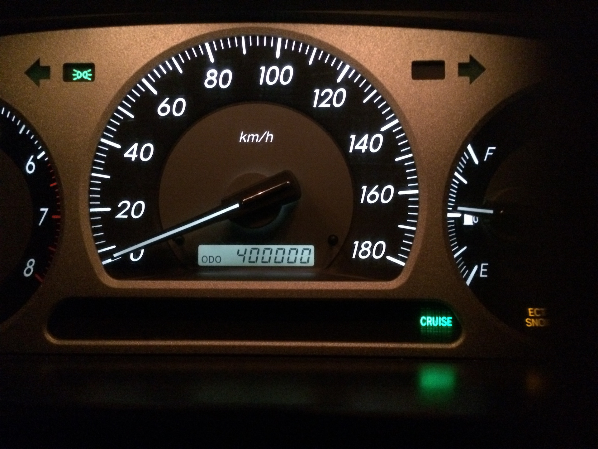

Уважаемые, вот на одометре стукнуло 4 сотни.
Возникает тогда вопрос переходить летом на более густое масло, а именно на 5w40 (10w40)?
Если масло подъедает или стучат валы от выработки, то можно перейти на более густое. В противном случае ездим на 5в30
А какая разница лето-зима? Зимой двигатель с исправным термостатом прогревается также как и летом…
Зимой тяжелее будет завестись.
