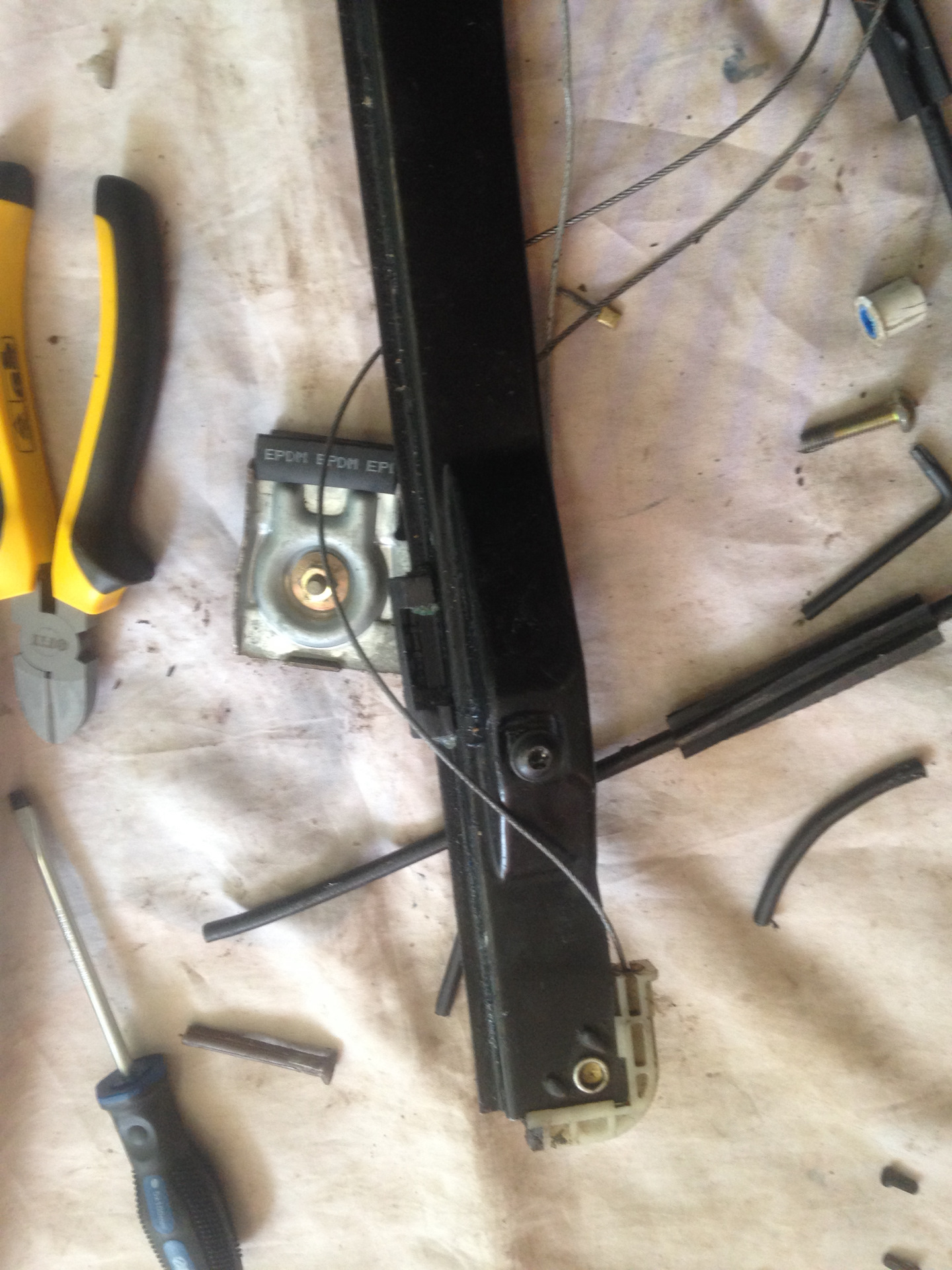

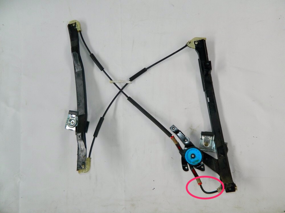

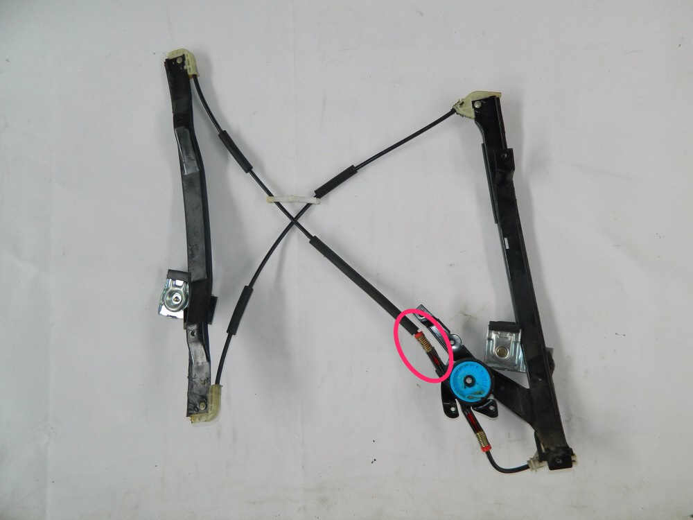

Как многих постигла и меня участь поломки водительского стеклоподъемника. Причина была в переломе оплётки в этой части (трос остался цел).
Из-за того, что натяжение тросика уменьшилось его стало зажевывать внутри барабана, а так же сломалась одна из пластиковых красных деталей. Вторая тоже была на подходе.

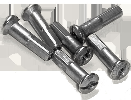

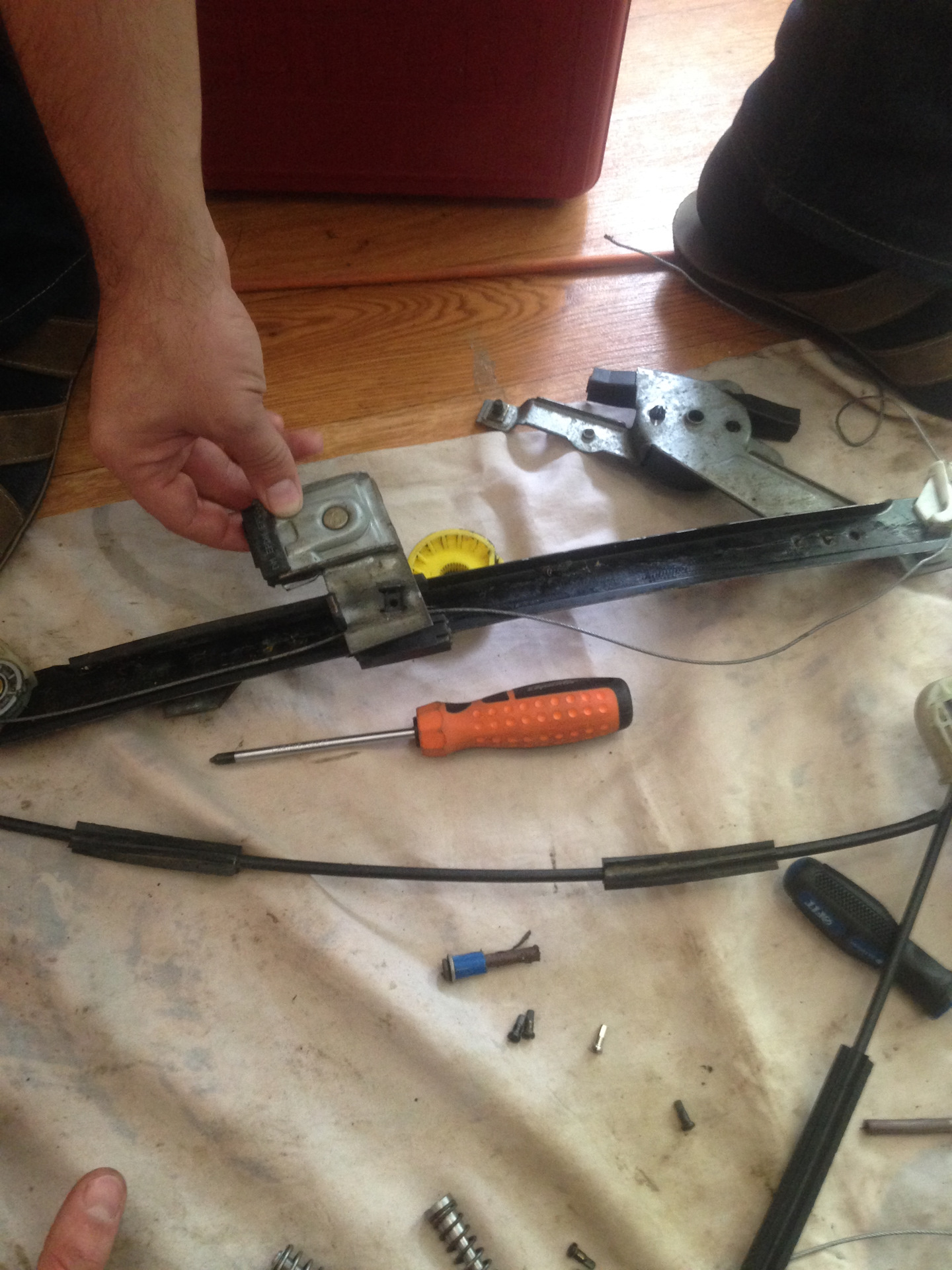

Сначала хотел забить и купить новый механизм, но прочитав пару статей понял, что в ремонте нет ничего тяжёлого. Красные детальки по образцу выточил отец, было куплено 4 метра троса толщиной 1,5 мм (можно и 1мм, толще не нужно — будет перескакивать через направляющие канавки в жёлтом (на картинке голубом) барабане). Сломавшуюся оплётку заменил подходящим по длине новым куском. Вместо стопоров на концах троса и в местах крепления направляющих стекла использовал латунные ниппели велосипедных спиц, укоротив их немного. Нормальных стопоров на авторынке и стройматериалах не нашел(((
Алгоритм перекладки и натягивания троса нашёл в БЖ у doger161 в записи www.drive2.ru/l/10205125/ там все ясно и понятно, за что ему огромное спасибо. За ремонт лучше браться вдвоем, так как натягивать трос нужно сильно, одному сделать это будет тяжело.
Все заработало с первого раза. Очень доволен, что за ремонт взялся сам, потратил 200₽ и пару часов времени, зато сэкономил около 3к и остался в строю родной оригинальный стеклоподъемник.

Я ставил 1.2мм, стопоры точил сам и потом пресовал их прессом для обжимки электро кабелей. А оплетку использовал от мотоциклетного троса. Ну и усилил со стороны длинной части троса, наварил пластину 1мм.

Писал здесь кто-то, что не подходит, короче и не натягивается
Вполне возможно. Китайцы, они ж такие кетайцы. Риск — что не подойдёт — пусть берут на себя те, кто не рискует применять руки по назначению. Кстати- задумка с фиксаторами из велоспиценаконечников блестящая, браво, малацца.
не на долго это
Почему? Все дефектные з/ч заменены, все сделано как было, чему там ломаться?
эт я тоже так думал когда 3й раз трос покупал)
Нет-нет, коллега, трос 1мм советую ставить только тем, кто объезжает пробки по обочине. Ибо частота его обрывов будет восстанавливать баланс вселенной, наказывая за недостойные поступки. Только 1.5мм!
