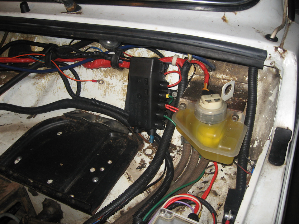

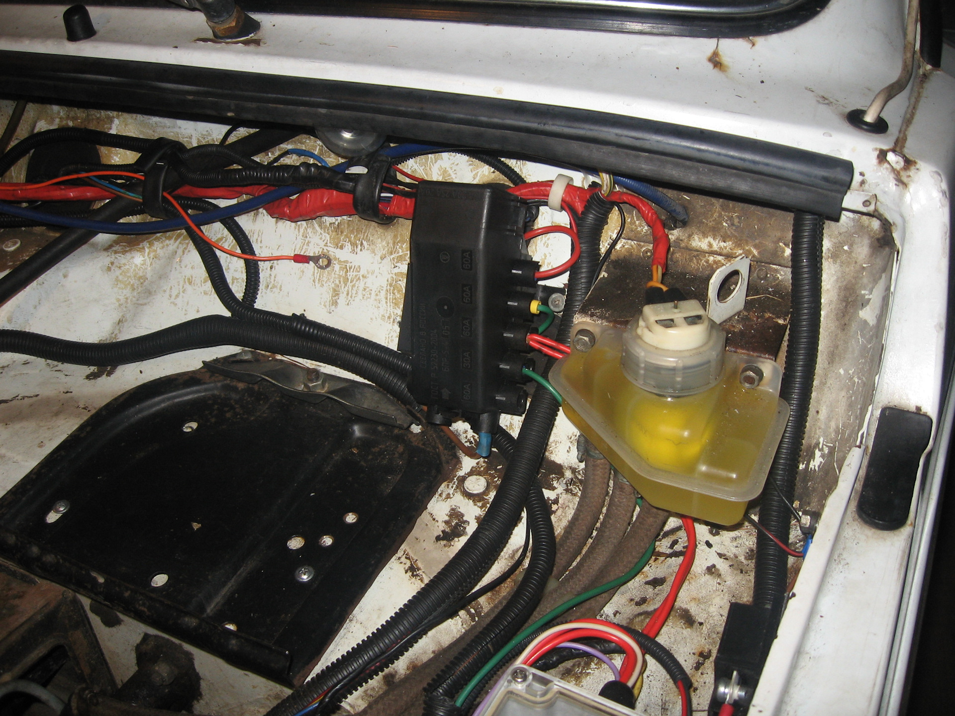

Для подключения дополнительных потребителей обычно советуют прокидывать провода на клеммы аккумулятора. Проблема в том, что при множестве таких потребителей на клеммах образуются просто заросли из проводов, мешающие снимать и ставить аккумулятор. Поэтому гораздо практичнее прокинуть от клеммы один провод потолще на какой-либо блок, откуда уже разводить. Ранее у меня были установлены блоки предохранителей от ГАЗели, но как-то совершенно случайно наткнулся вот на такой вот аппарат

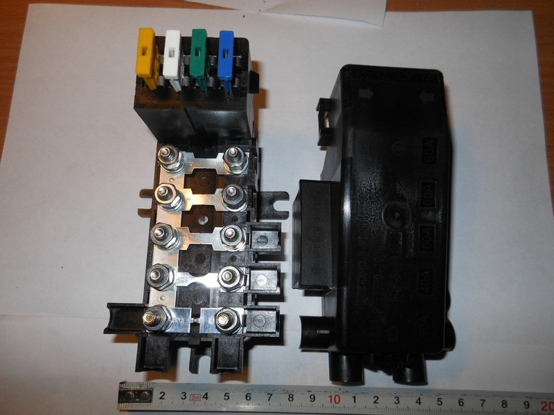

Это не зародыш "чужого" и не спайк*-трасформер, это блок предохранителей от ПАЗ-Аврора, еще ставился на Волгу-3111. Имеет 5 ленточных предохранителей и 4 флажковых

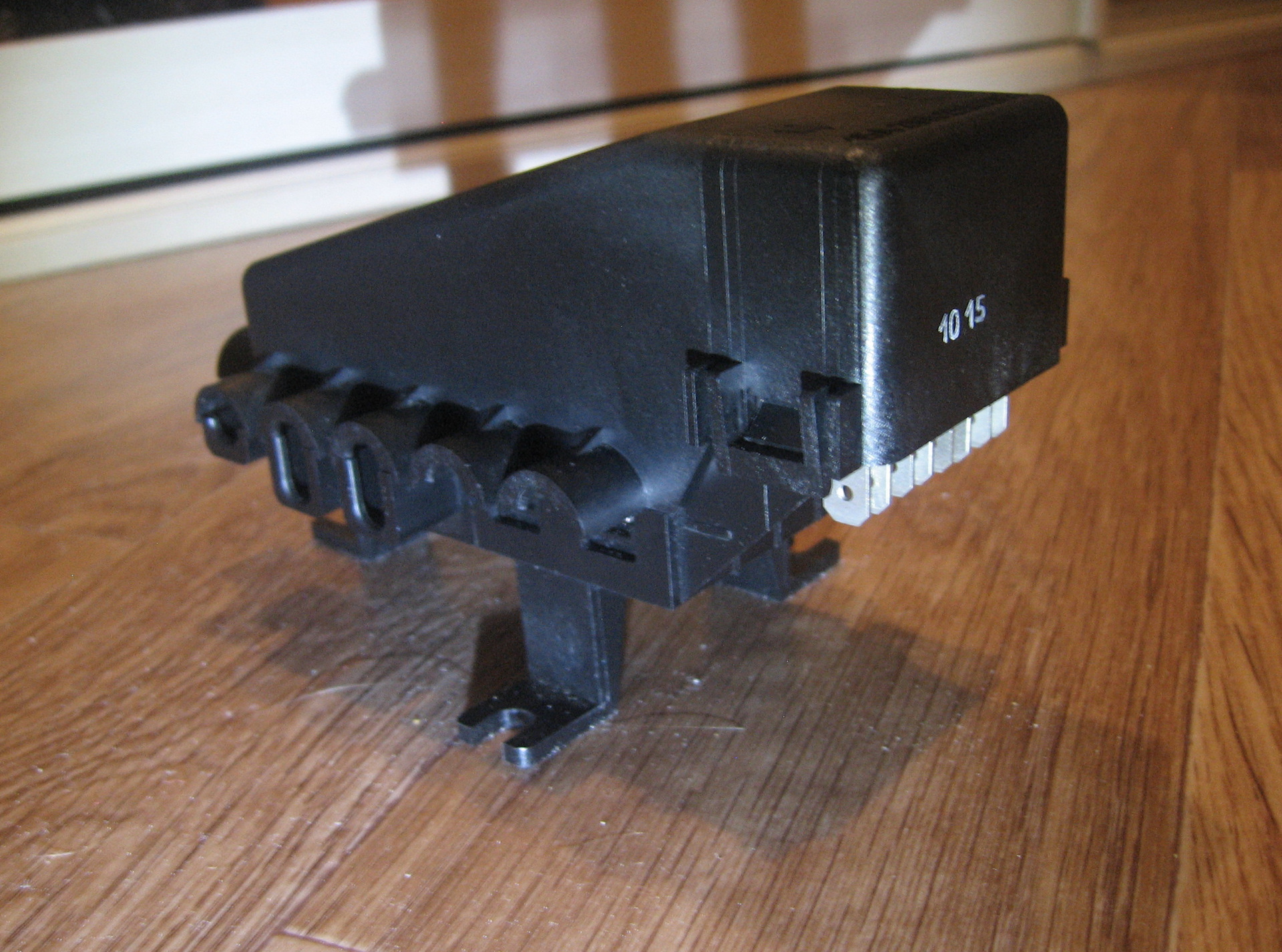

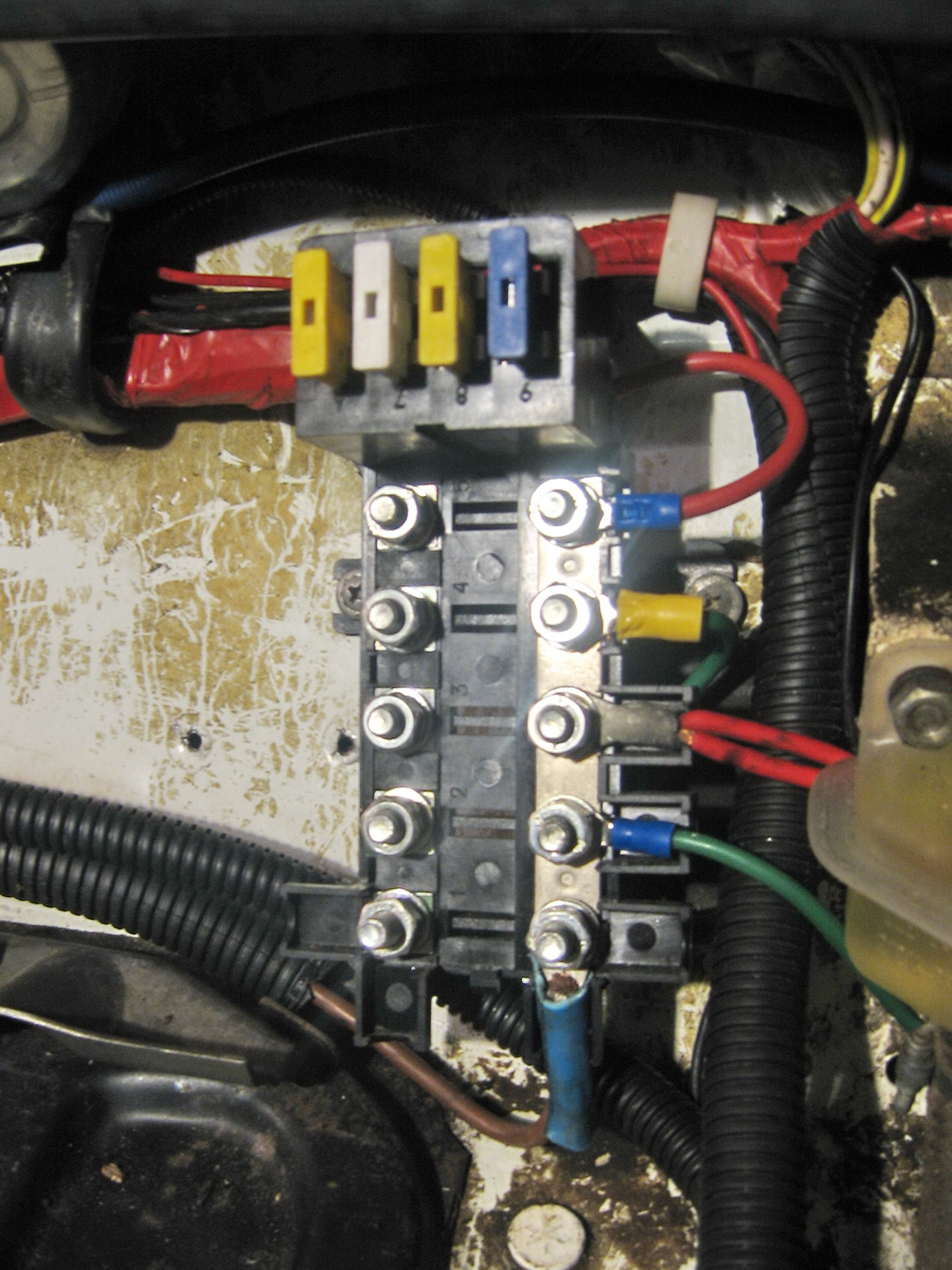

Блок крепится на трех ножках, это весьма хорошо в том плане, что не будет заливаться стекающей водой и под ним при необходимости можно пропустить провода. Ленточные предохранители убираем за ненадобностью, переставляем шину. Блок удалось впихнуть недалеко с тем местом, где провода уходят в салон. Силовой провод провод от блока прокинул напрямую на генератор. С блока провода на рабочий свет/вентиляторы/компрессор и на флажковые

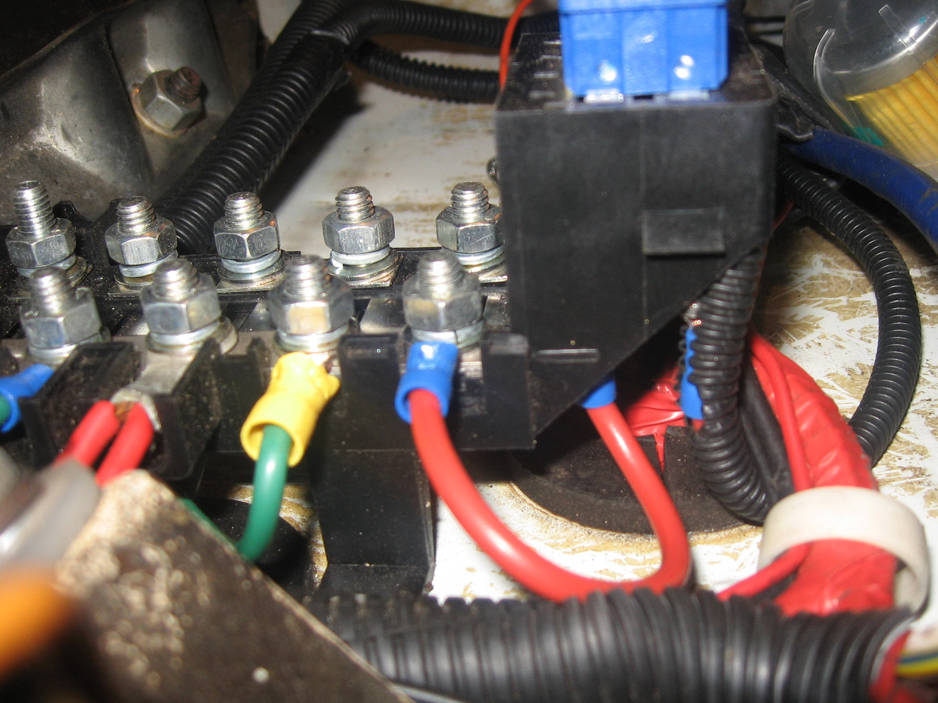

На флажковых двойные выводы, можно соединить перемычками между собой
Один предохранитель занят рацией, три на перспективу (люстра-линейка, электростеклоподъемники, подогрев сидений)

Думаю что ленточные зря убрал, хуже бы с ними не было ИМХО

тема хорошая, но требует доработки.от генератора на акб и этот блок прокинь провод 16мм2. штатного очень мало.
