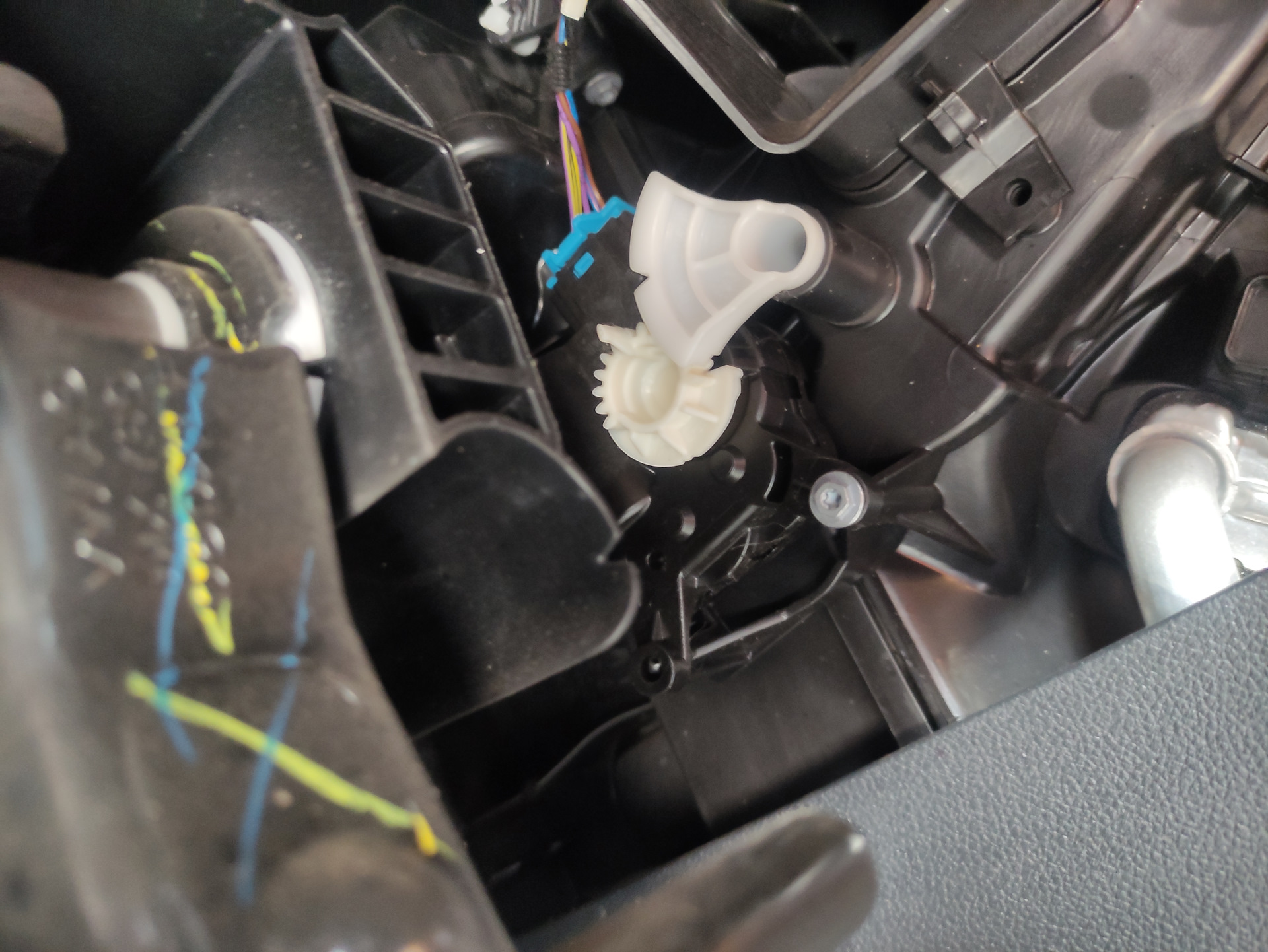

Наконец могу написать и я про климат, спасибо евроавто, заказал в один пункт выдачи, прислали в другой, 5 дней искали, но спасибо, что нашли=) В итоге данная затея длилась больше трех недель, вместо 1. Но главное что все сделано. Зимой напрягал авто режим, он как и положено дул в ноги, это не очень устраивало, так как потел лоб. И вот вечером пишу Stroker44, так и так, и он тут говорит, что есть решение данного вопроса, говорит какие надо детали, взвесив все за и против, заказываю мотор, шестерни, разъем, пины уже были и даже болты крепления моторчика. И попутно, так как я думал весной заменить всю печку, я заказал датчик влажности.
Вчера выдался выходной, все это дело установил.
Первым полез снимать коромысло, оно находится с левой стороны, где сидит водитель. Подлезть руками можно, но надо руку младенца. В итоге на помощь пришел крючок.
И так, нам надо — Мотор заслонки лобового стекла 5Q0907511K — 1500р б.у
— Шестерни привода 5Q0898001 — 650р.
— Разъем в мотор 6q0972706 — 300р
Для начала нарастил провода. Общая длинна вышла 70 см от разъема до блока климата.
Чтобы установить мотор, надо снять бардачок и корпус бардачка.
Далее к сожалению не фоткал, забыл совсем.
Вот номера болтиков для мотора — N10 424 102. И еще номер датчика влажности — 5Q0955547B, за его приобретение спасибо — Zima152, сгонял купил и отправил.
Дальше я прикрутил мотор, протянул провода к блоку климата, распиновал.
Еще раз спасибо Жене, за помощь в прямом эфире. В общем схема такая.
В разъеме у нас 5 проводов:
1 — идет параллельно в 1-й пин черного разъема 16-ти пинового.
2 — идет в 4-й пин черного разъема 16-ти пинового.
3 — идет параллельно в 14-й пин черного разъема 16-ти пинового.
5 — идет в 3-й пин коричневого разъема, ну или кто делал он черный — 16-ти пиновый.
6 — идет в 4-й пин коричневого разъема, ну или кто делал он черный — 16-ти пиновый.
Все подключил, заменил датчик влажности, проверил работу, сделал адаптацию. Убрал ошибки. И это кайф, хочешь авто режим, хочешь сдвоенные. Тепло и ногам и телу и лоб всегда сухой. В общем это класс. Ребята спасибо за помощь, без вас не получилось бы.
Всех еще раз с наступающим, успехов, удачи, не болейте, ни вы, ни ваши машинки.

Мое фото .вид снизу.
А у вас климат или тоже кондей? Ещё на драйве поищите. Я тут фото искал.
Доброе утро.подскажите где примерно находиться эта синенькая или черная тяга.где смотреть?
Доброе. Надо лечь в позу не очень удобною. Со стороны водителя. И смотреть снизу вверх. Через провода будет видна эта тяга
