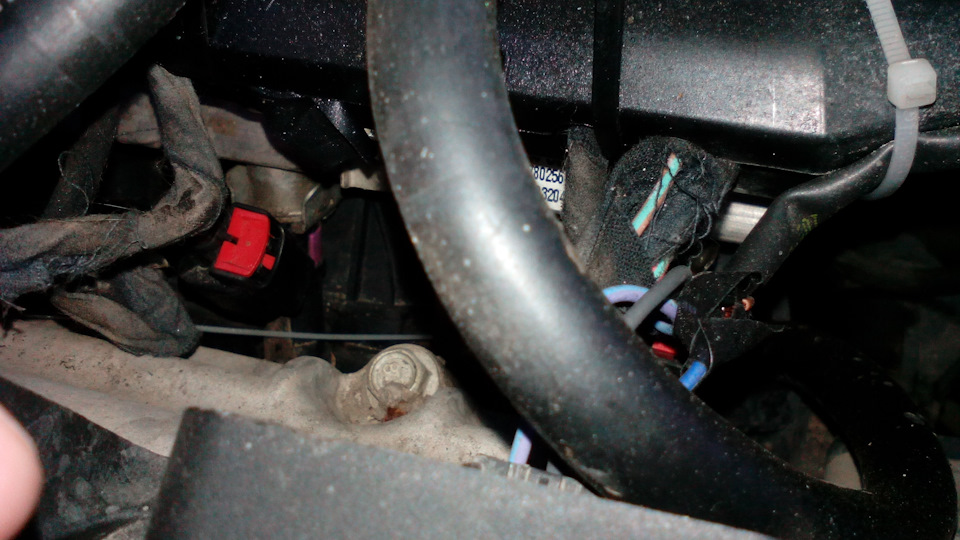

А не сложно будет фотку сделать как именно во впускном колекторе врезаны форсунки? Я имею в виду газовые наконечники.
Вот именно что форсунки врезали как всегда не туда, мне так же сделали, а с той стороны оказывается перекрывается пол коллектора, но вроде работает. надо врезать слева если смотреть на двигатель, но туда не подобраться без разбора.
Клялись что поставили уже не на один кобальт, про джентру правда не говорили
Вот и мне так же говорили мы все сделаем. А потом я в интернете нашел видео где снимают коллектор и ставят гбо.
Спасибо за поздравление! Завтра может сфоткаю

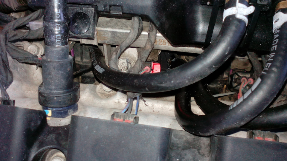

Не знаю поймешь по фото или нет. Врезаны в коллектор сверху
