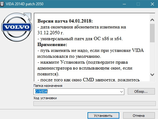

Как установить, настроить, запустить VIDA 2014D описано тут:
VIDA + DiCE на ПК с Windows 10. Установка, настройка, использование.

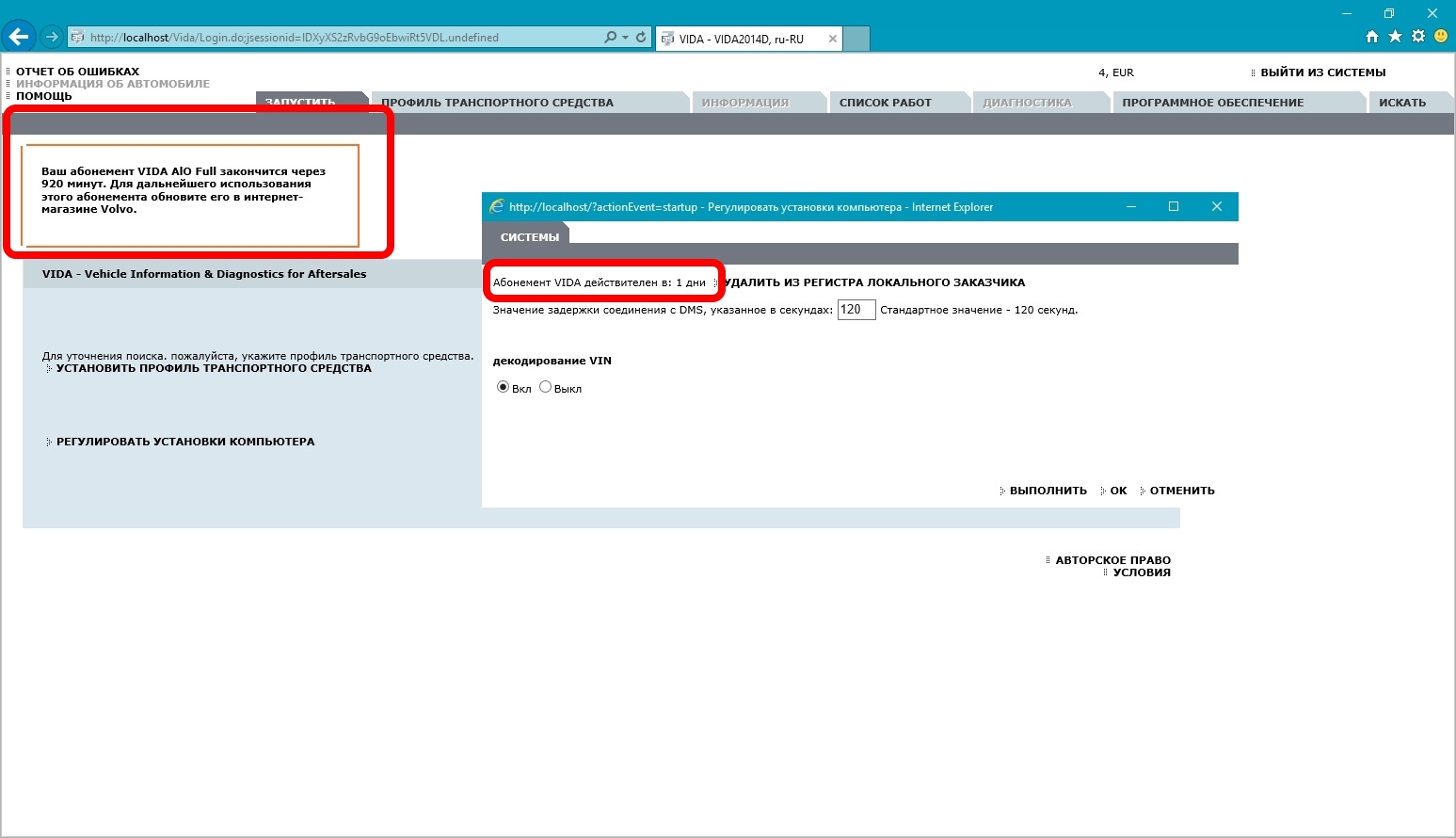

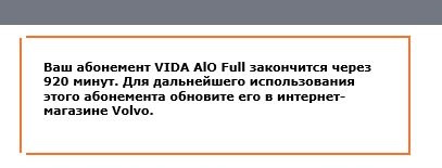

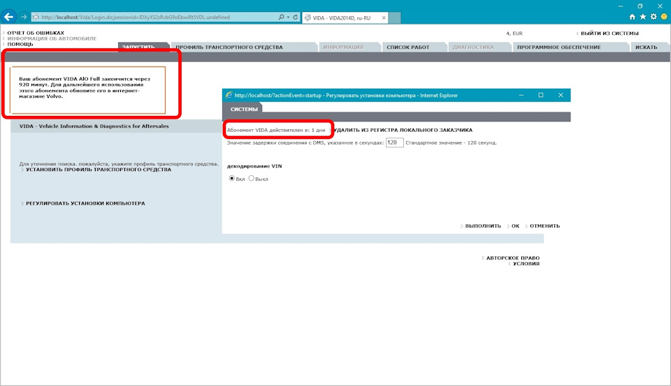

VIDA поздравила с наступающим/наступившем 2017 годом предупреждением о конце абонемента или просто не даёт войти дальше стартовой страницы?
Значит заканчивается/закончилось действие старой таблетки 2014A-B-D.exe 😜

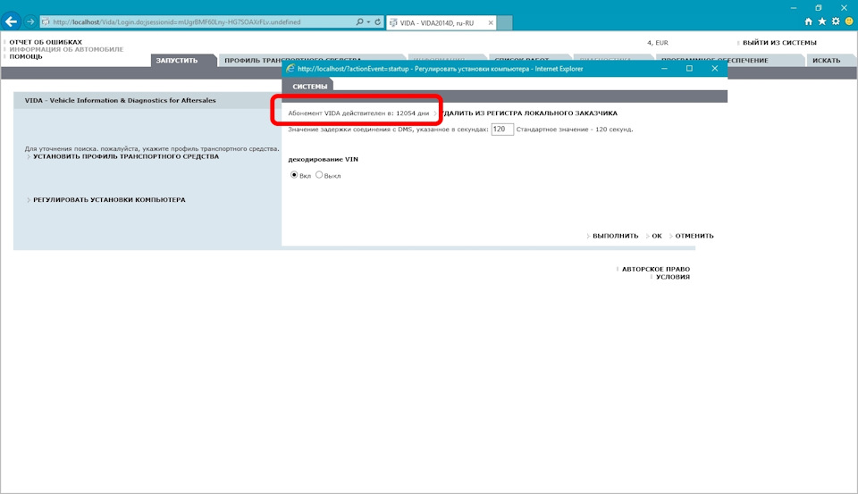

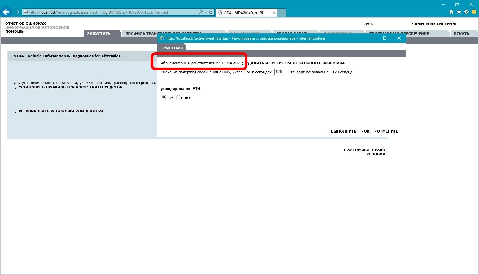

Нужно применить новую таблетку, ссылка — внизу. Срок подписки поправил до 31.12.2050 😎
upd 04.01.2018 (релиз) Универсальный для ОС х86 и х64 патч продления абонемента тут:
ССЫЛКА или ССЫЛКА
Инструкция встроена в установщик, в окне сразу после запуска таблетки. Распаковывать не надо, запускаете и ждёте окончания работы патча и запуска VIDA Monitor.
В коментах указывайте ОС и разрядность, а также какая VIDA — версия, оригинал, репак, "китайский" диск …
old 02.01.2018 (бета) Универсальный для ОС х86 и х64 патч продления абонемента тут yadi.sk/d/uKSM9Klk3R9zBm (выше релиз, бета не нужна).
old 01.01.2018 С 01.01.2018 сообщения о конце абонемента нет, просто не даёт зайти дальше главной страницы. Просто применяем таблетку 😉
old 31.12.2017 По коментам понял, продукт рабочий, но нуждается в напильнике ))) У кого не срабатывает рекомендованный способ — используйте другой вариант, комбинируйте ;) Это не приведёт к каким-либо проблемам, а результат положительный будет). (допилил)
Попозже допилю …
old 31.12.2017 (альфа) Тестовый первый вариант патча продления абонемента тут yadi.sk/d/9Q1NNkaC3R8NFR (не актуален)

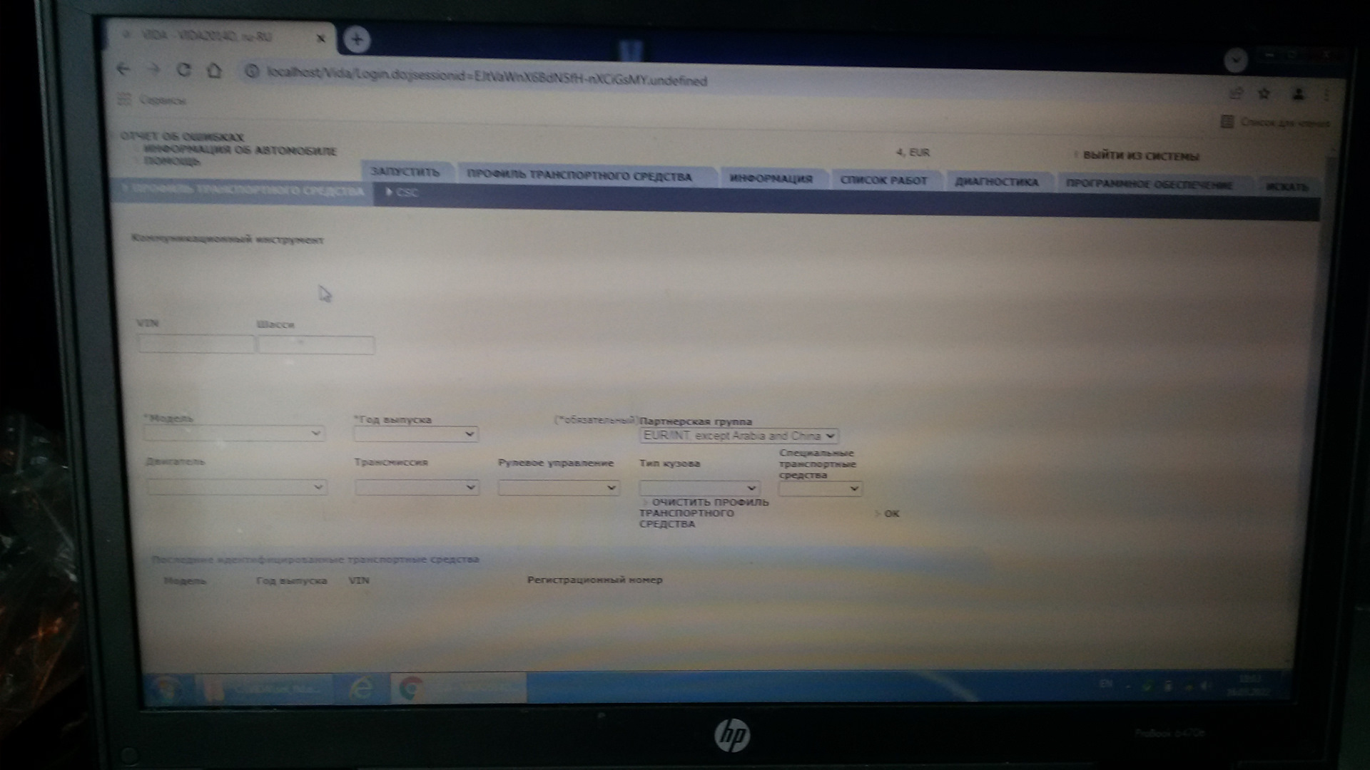

не вышло. белый экран после запуска. в автозапуске стрелка зелёная. написал в ЛС тебе. Очень нужна твоя квалифицированная помощь!😕

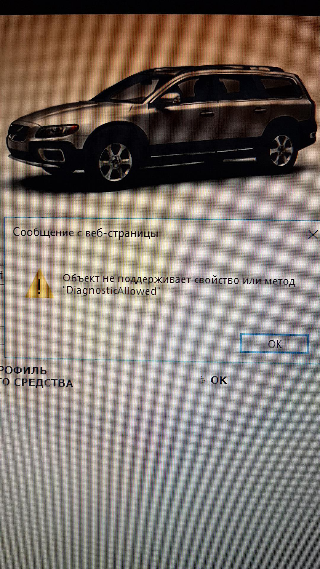

Спасибо за Ваш труд! но у меня не работает так как надо. В саму Vida захожу, но не видит сам девайс. адаптер DiCE протестил через утилиту, всё ок и прошивка совместима с 2014D. Но в Vida в Профиле транспортного средства вобще нет окошка для выбора dice сканера.

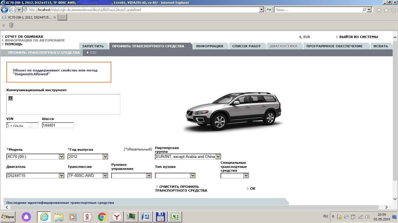

установил запустил а диагностику как делать то? кнопка диагностика не активируется. почему?

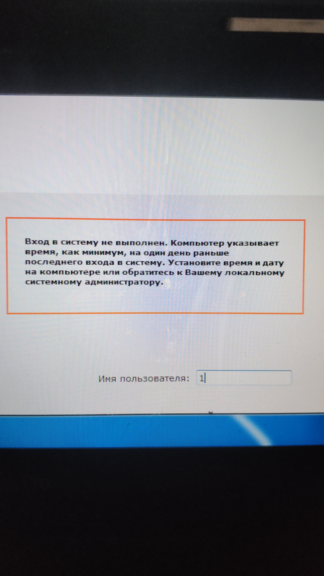

Только что получил такое.
Манипуляции с датой не помогли.
Патч сразу ставил, как вышел.
Много лет без проблем и вот (

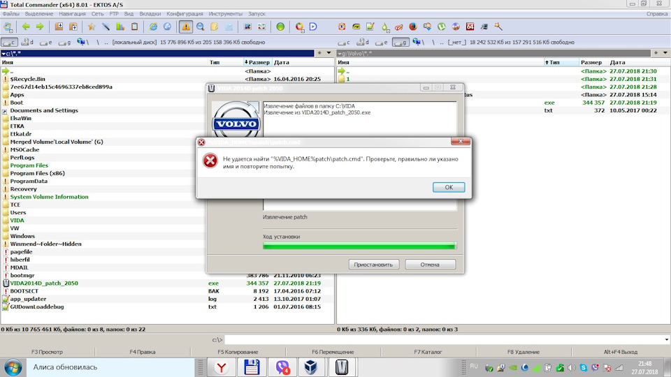

Здравствуйте, какой пароль от архива? (VIDA2014D patch 2050)
В моих двух ссылках в посте на Я.Диск и OneDrive — VIDA2014D_patch_2050.exe, НЕТ никакого пароля. Если нужно распаковать — ПКМ по файлу, открыть в архиваторе (или Извлечь и т.п.), и тоже НЕТ никакого пароля.
Добрый день, Уважаемый!

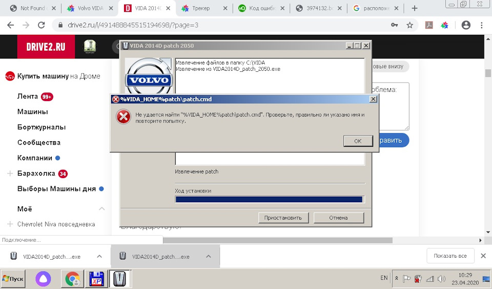

После применения актуального Патча на Ноуте, всё равно не получается войти далее Стартовой страницы. Подскажите, пожалуйста, что можно еще предпринять в этом случае?!

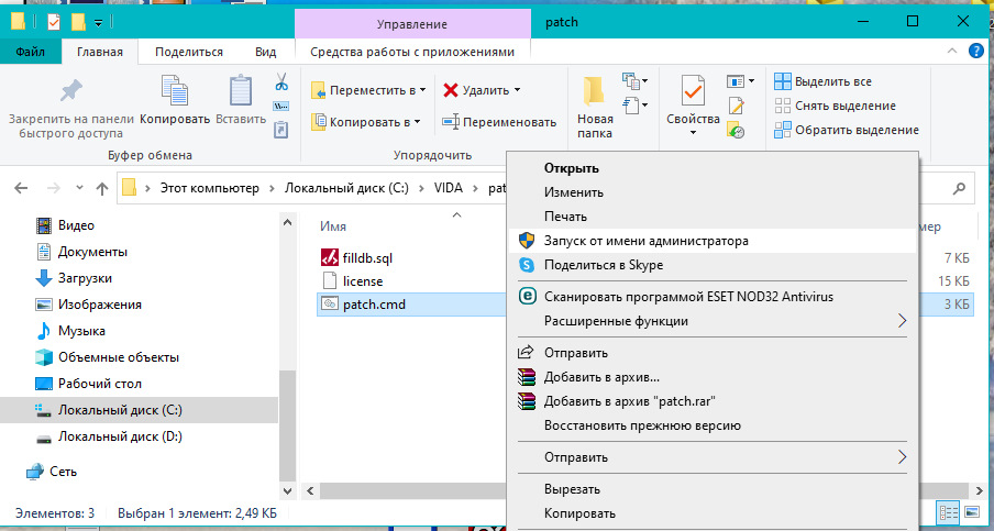

Патч распаковывается в папку вида. Запустить оттуда от администратора, иногда так помогает.
Благодарю за оказываемую помощь!

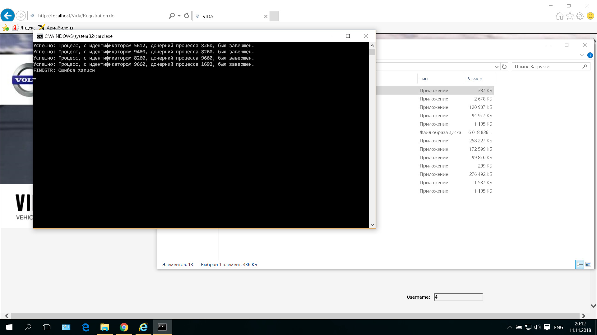

Делаю так:
ts71

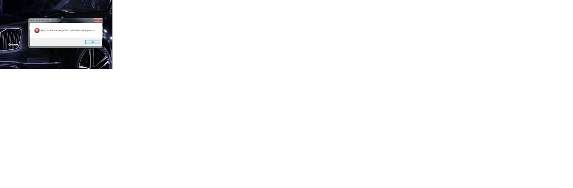

Но не помогает и поймал вот такое сообщение:
Какая-то проблема в виндовс, что именно не подскажу, тема слишком не маленькая, вариантов в каждом конкретном случае бывает много … возможно "сломаны" системные переменные …
Благодарю за помощь! В самом деле, вероятнее всего проблема была в ОС. Проблема решилась. Ваш дистрибутив + таблетка = работают хорошо! Спасибо за Ваши труды!

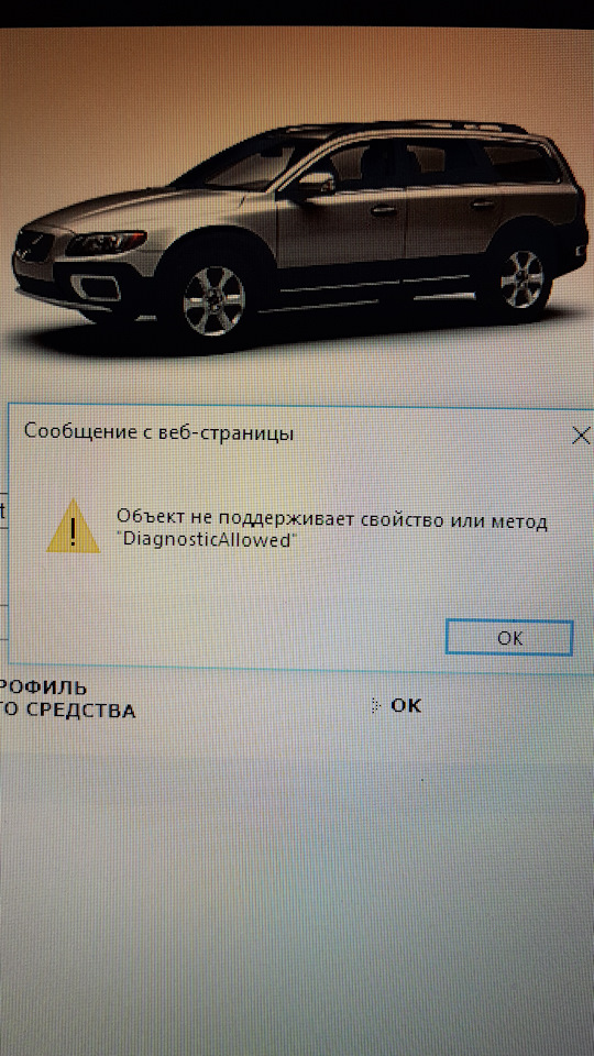

Прибор не видит
может быть кабель USB повреждён …
Второе фото

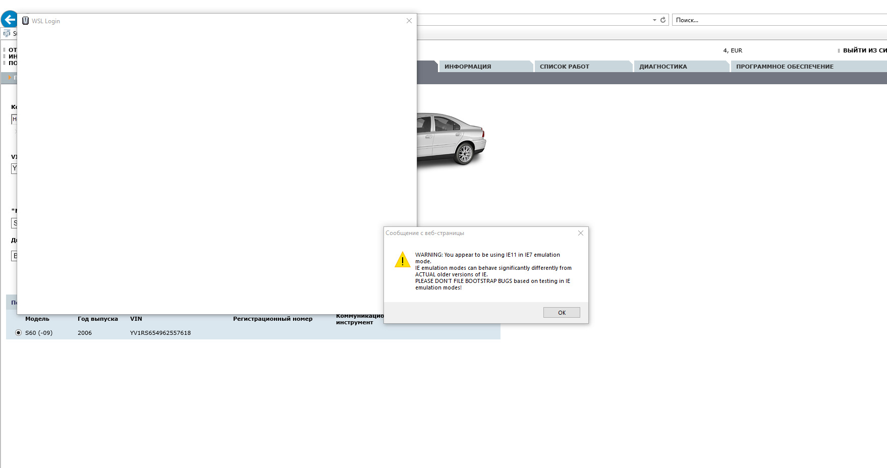

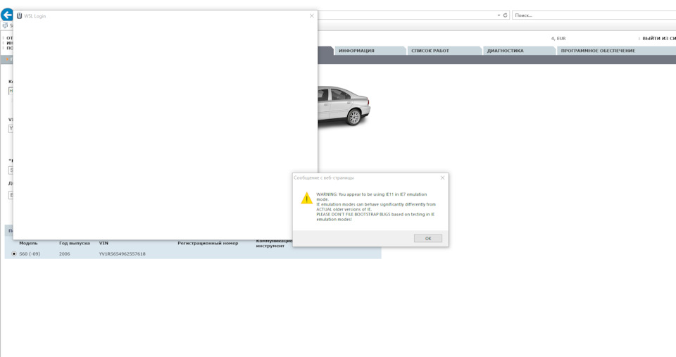

Уважаемый автор. Спасибо Вам за всё. Подскажите, пожалуйста, почему при использовании виды выскакивают эти окна постоянно при переходе по вкладкам в виде? Ставлю эту прогу второй раз, сейчас просто делал сброс виндоус, установил виду заново, и тут такое. Мешает нормально работать, хотя сама вида работает. Выскакивает трижды подряд, закрываю трижды, тогда можно лазить дальше. Виндоус 10-ка, лицензия, последняя обновка. В прошлый раз таких глюков не было. Спасибо
Если ставил виду мой репак — новая таблетка выключает окно входа в WSL. Чтобы отключить вручную — убери автозагрузку WSL в виндовс.
Маленькое окошко информирует от том, что браузер ИЕиспользует режим эмуляции старой версии — выключи это в самом ИЕ, режим совместимости или как-то так вроде …
Какая виндовс установлена — для вида без разницы, мне тем более, лишняя инфа )))
в автозагрузках нет WSL. В режимах совместимости в настройках ИЭ только галочки можно убрать и поставить, никакие из комбинаций не помогают
Ура работает )))

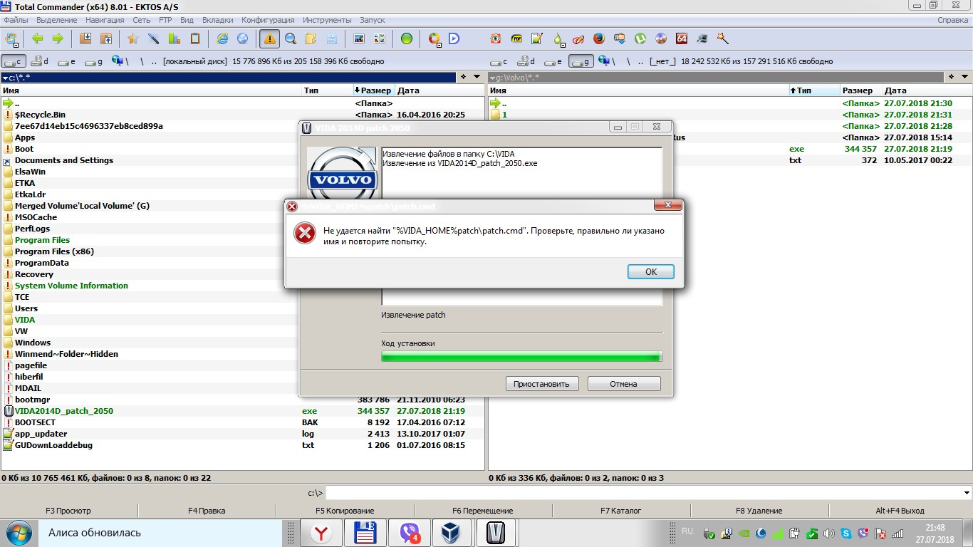

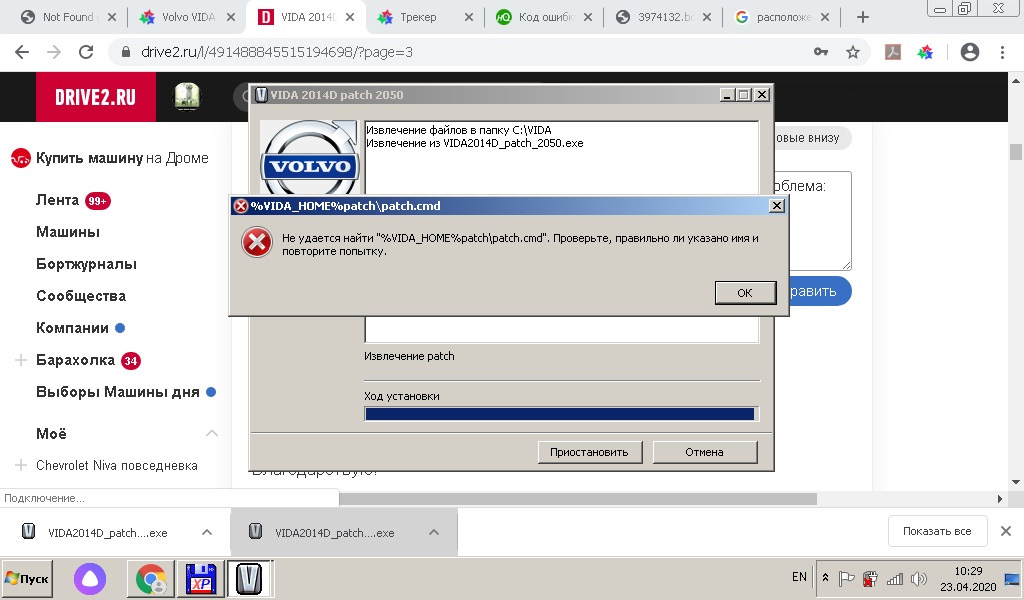

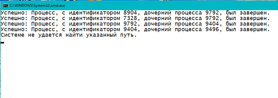

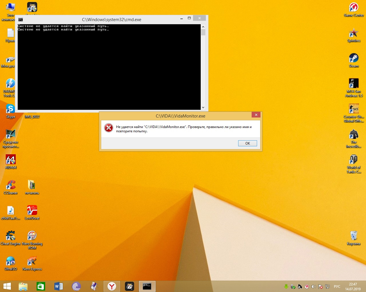

Добрый день, не подскажите с чем может быть связана проблема: устанавливаю ваш патч, во время установки выдает ошибку
С тем, что в виндовс отключены уак и/или ещё что-то "оптимизировано", из-за этого не регистрируется переменная "вида". Распакую таблетку в папку вида и запусти вручную.
Буду пробовать, спасибо!
ts71
сделал, как сказали, cmd запускается, но выдает ошибку, что не находит vidamonitor?
Это пофиг, это не ошибка — просто инф что он не запущен.
Ох, уважаемый! Низкий поклон! Vida 2013d заработала после патча :) И не пришлось голову ломать :)

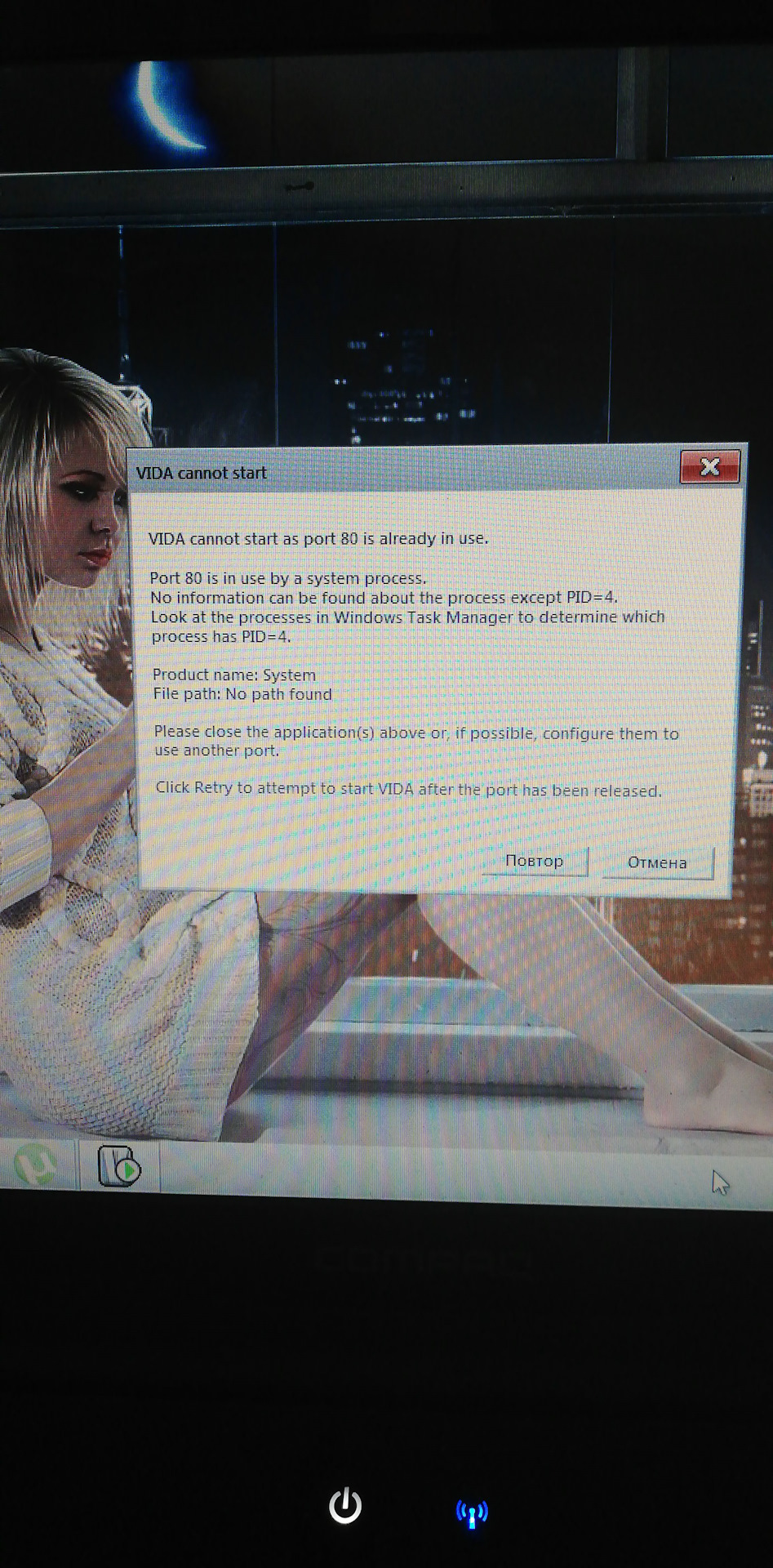

что делать?
Не знаю, я не телепат :) Комп мне на стол — за 5 минут решу ;)
kriviy
что делать?
написано два \\ вместо одного

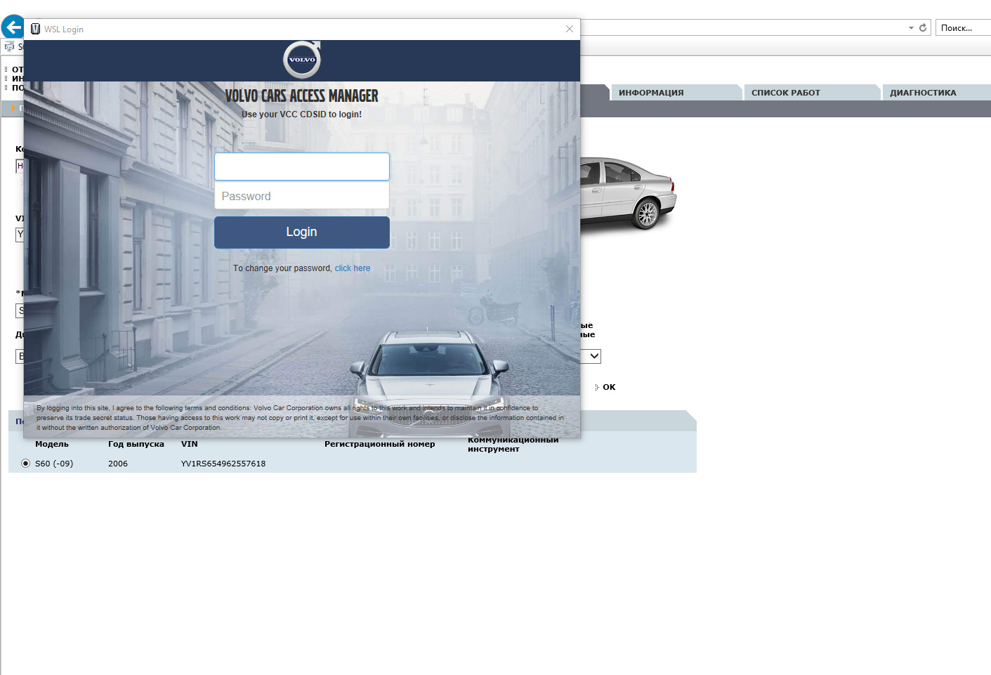

Спасибо всё вышло отлично!Только не найду ифы как избавиться от всплывающего окна логин и пароль, какда работаешь в программе!
Покажи скрин этого окна, походу хвосты старого.
Завтра скину скрин. Это Wsl login
А, понятно. Убери его с автозапуска виндовс.

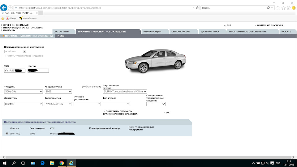

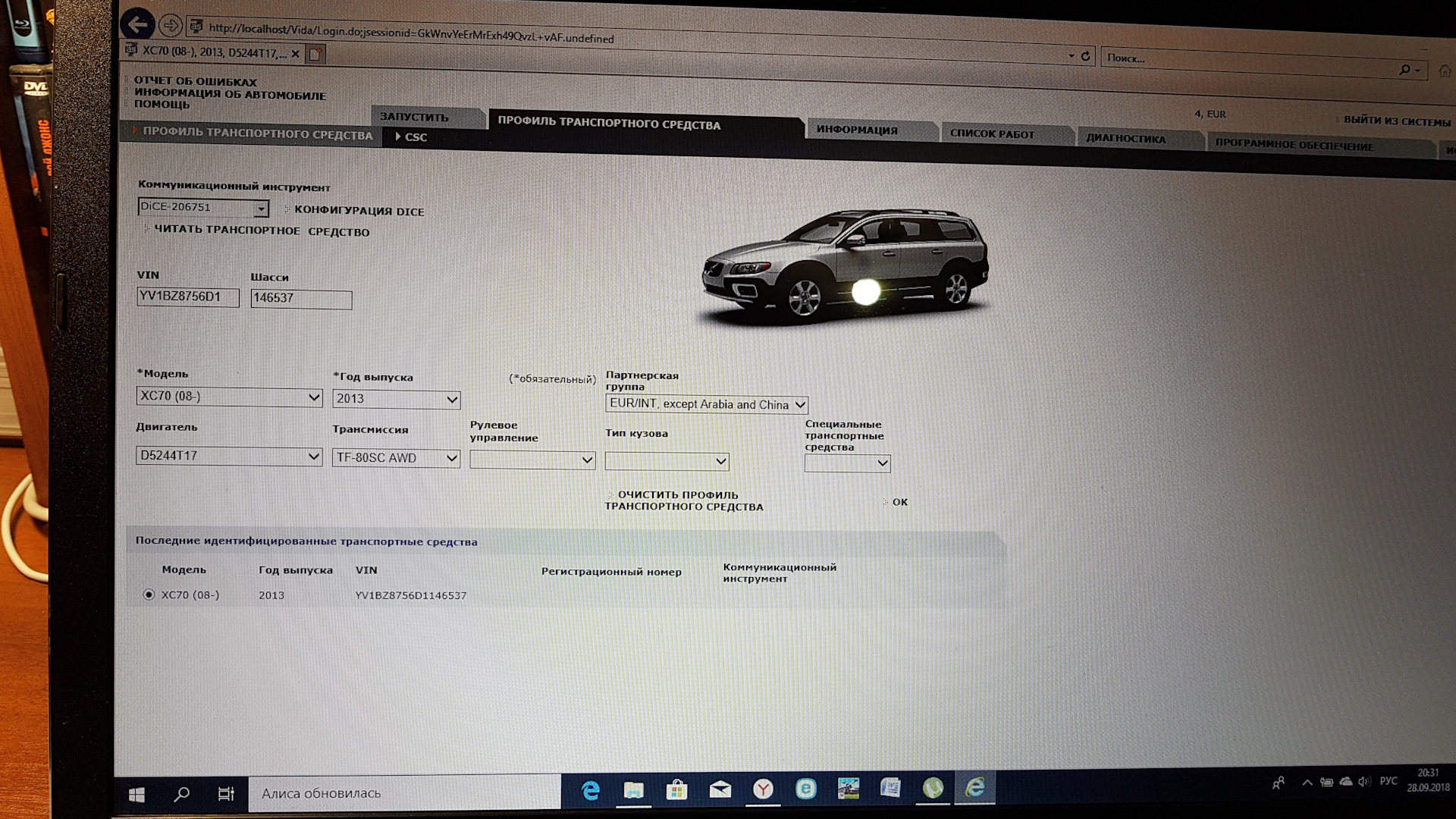

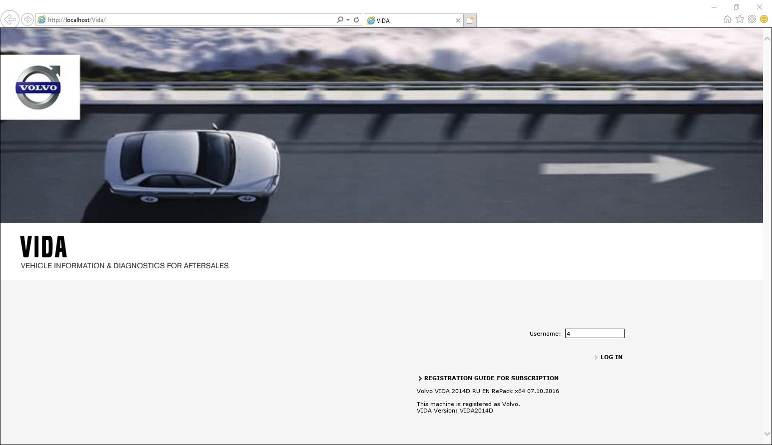

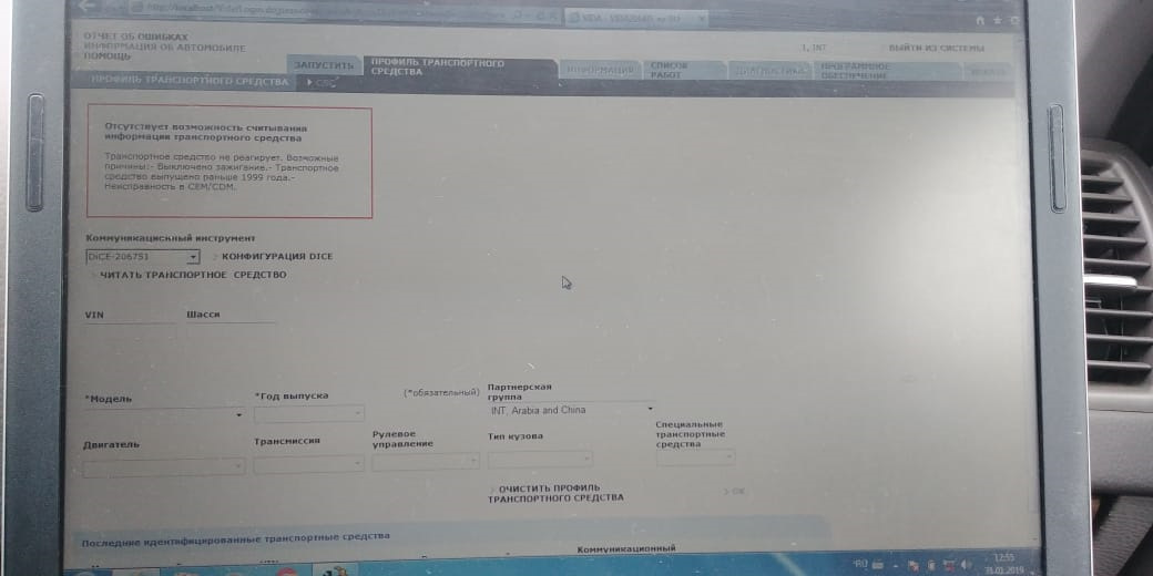

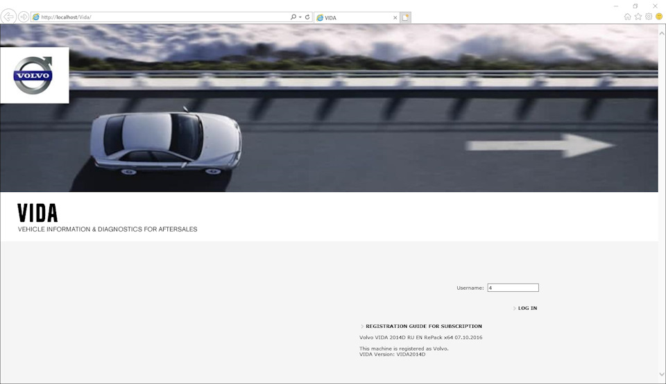

Александр, добрый день. Спасибо за Ваши подробнейшие инструкции. Заказал VIDA 2014D и DiCE (зеленя плата). Сегодня установил на ноут Win7(64)_Prof виду с прилагаемого CD. Таблетка с этого CD не подошла. Помогла Ваша, из данного поста. Еще рз спасибо. Опыта пока ест-но нет в работе с данным оборудованием.

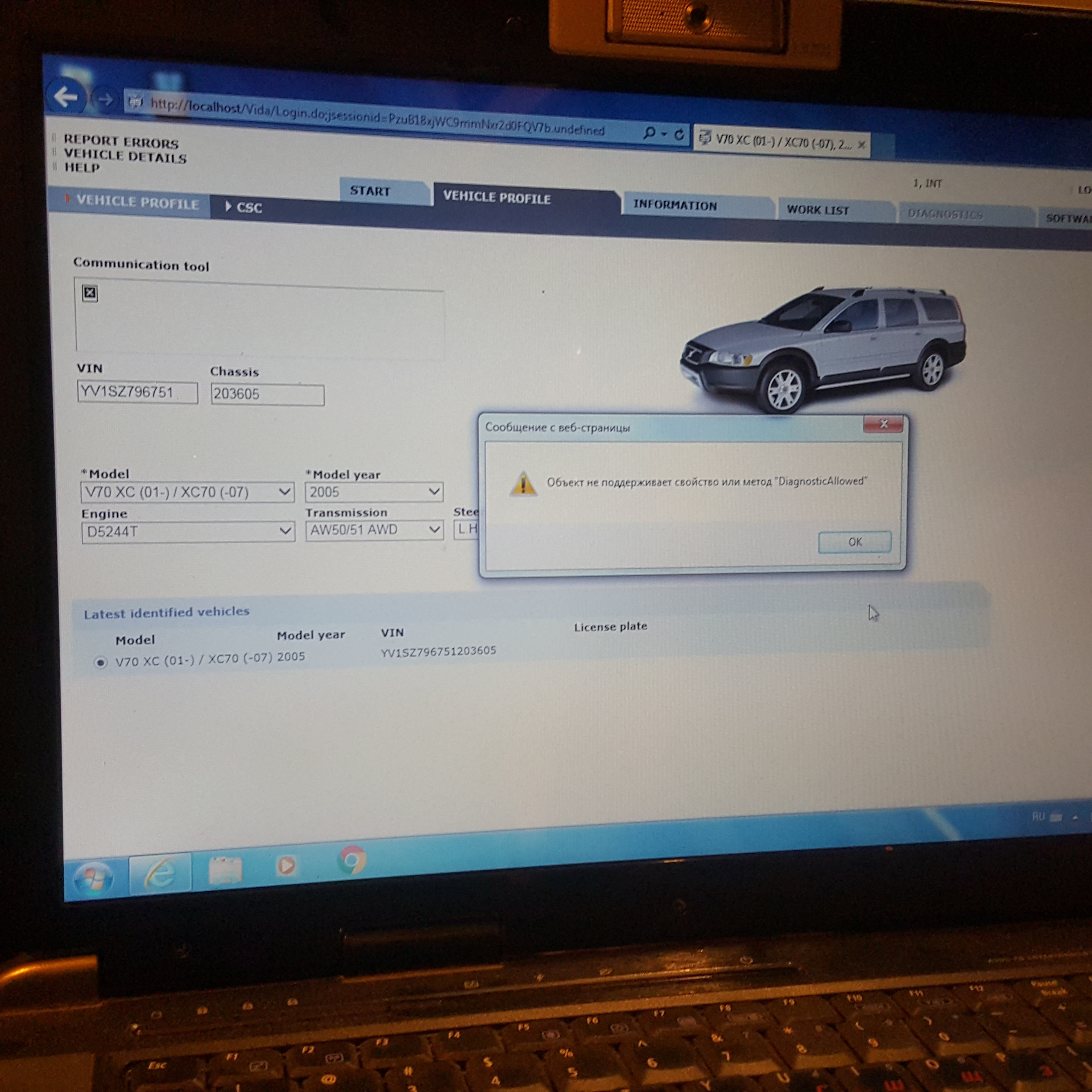

При запуске указал username — 4. Пока не подключал DICE к автомобилю (буду завтра на даче через удлинитель, т.к. у ноута уже слабый аккумулятор). Но после ввода VIN_номера автомобиля сначала написало "Объект не поддерживает свойство или метод DiagnostigAllowed". Но потом, перейдя на другую закладку и обратно, этой надписи уже не было. Могу рассчитывать на то, что DICE прочитает завтра мой автомобиль? Как еще предварительно можно удостовериться в корректной установке VIDA?

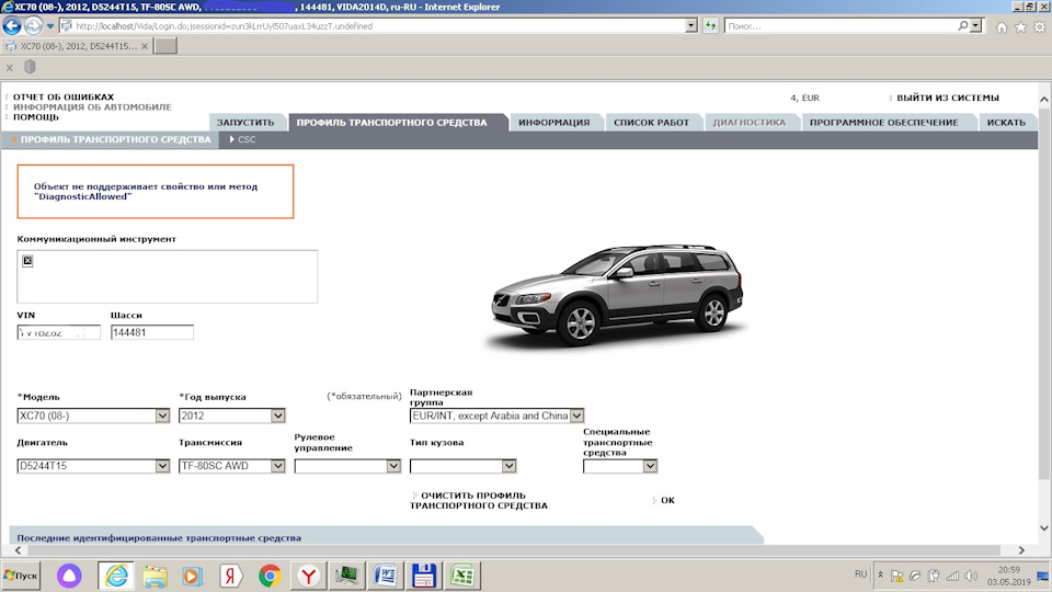

Вида раз запустилась — с ней норм. А вот инструмент судя по скрину — нет. В посте про виду у меня есть как это поправить. Насчёт прочитает или нет — надо пробовать :)
Спасибо за оперативный ответ)
А DICE я к ноуту еще и не подключал? Планировал только в машине это сделать завтра. Может быть в этом и причина?
Могу сейчас пробовать его подключить? Или он без автомобиля ноутом вообще не определится? И нужно ли еще драйвера какие ставить?
Не в этом причина, не ленись прочти, там немного )))
Дайс без машины можно включить только с внешним БП, подойдет на 6-15 вольт 1-2 А.
Драйвера с нормальной видой ставятся сразу, про китайскую не знаю.
Да я вроде предшествующий этому посту пост (VIDA + DiCE на ПК с Windows 10. Установка, настройка, использование. — www.drive2.ru/l/6601730/) заново снова прочитал. И пока не нашел ответа)
Да, понял, что в домашних условиях DICE без внешнего БП не подключить (но первый раз однозначно хочу через автомобиль его подключить к ноуту)
Если что, то ссылку н дрова в том посте тоже уже увидел :)
Если не трудно, ткните меня носом где именно прочитать!

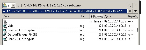

Решения типовых проблем
"— После запуска, в поле Коммуникационный инструмент — "крест" …"
на скрине как раз он и есть в этом поле.
Вот теперь понял о чем речь. Спасибо. Правильно понимаю, что могу этот файл запустить с CD, который шел в комплекте или лучше по ссылке из Вашего поста? Прикладываю мою ппку с этим файлом.
Можно с диска.
Ок, спасибо. Уже скачал и сравнил — они идентичны)
ts71
Можно с диска.
Спасибо. Получилось. Теперь в поле "Коммуникационный инструмент" указано — "Не выбрано". Завтра буду пробовать подключиться к автомобилю…

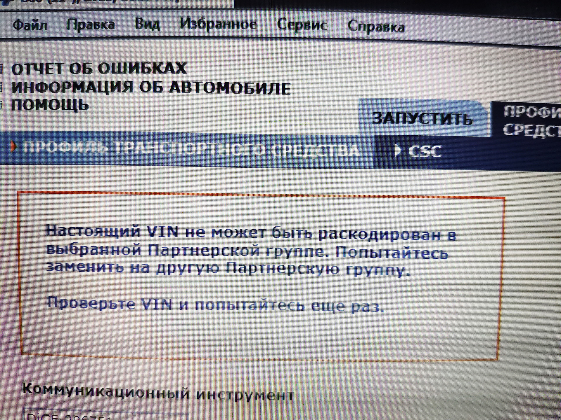

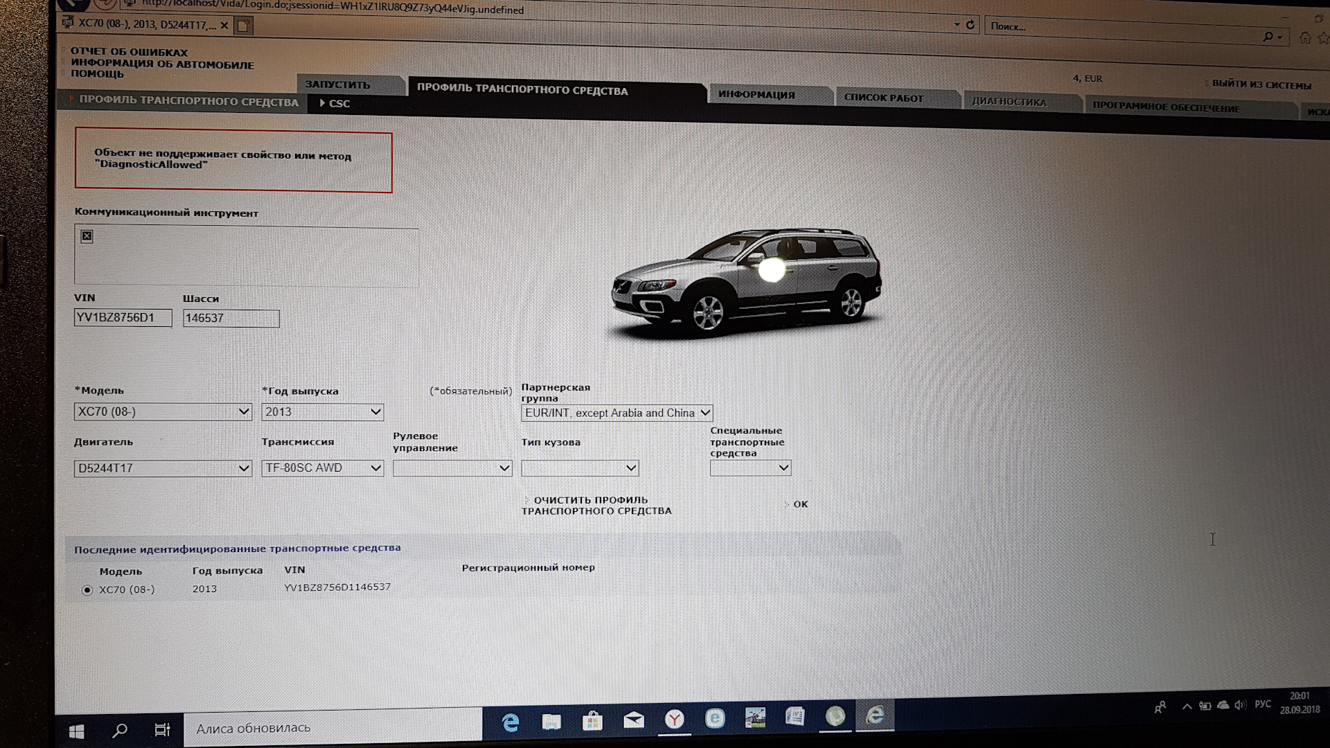

Ребята вопрос помогите. Стоит VIDA 2014D До сегодня все машины читала, но сегодня поехал на тест Volvo XC60 2016 года и вышла засада, не смог её прочитать, даже на дала модель машины, пишет:
"Настоящий VIN не может быть раскодирован в выбранной Партнерской группе. Попытайтесь заменить на другую Партнерскую группу.
Проверьте VIN и попытайтесь еще раз."
Может кто знает в чем дело, просто не хочу что то переинсталировать ведь прога и дайс до этого прекрасно все читали и машин 12, 13 годов. Просто 16 го года в первый раз попробовал.
Вида 2014 года откуда будет знать вин машины 2016 года? )))
Ну и как решить проблему?
Машины 15го года ещё можно прочитать (отключить декодирование вин и/или подменить на ходу машины, как вариант), 16го и 17го уже практически никак — ЭБУ другие пошли.
"Ну и как решить проблему?"
использовать вида 2015 (она же вида-онлайн), это платно — по подписке.
Спасибо за дельный совет. Пончл, очень жаль.

добрый вечер, Александр…не могу прочитать автомобиль(ни какой) пишет:Отсутствует соединение с QW90
Пожалуйста, свяжитесь с местным справочным столом
Связь с PIE не доступна
Если вин ввести вручную — показывает машину?
тоже нет, выскакивает :Не удалось получить свойство "0" ссылки, значение которой не определено или является NULL
После такого — пробовать читать машину бесполезно. Таблетка точно новая стоит? таймер в настройках сколько дней показывает?
Где посмотреть таймер?
Скрины в посте — там :)
11633 дней
Не оно … у меня идей больше нет :(
может удалить все и заново установить?
Возможно, но — если это из-за какого-нибудь компонента ОС, не поможет.
буду сносить вариков все равно нету других…спасибо

Переустановил виндус заного скачал виду пишет вот такую хрень
И решение этого есть выше в посте ;)

По поводу ошибки QW90… PIE, когда в профиле после ввода вин кода автомобиля нажать на "информация об автомобиле" (в левом верхнем углу), возникает данная ошибка, как мне объяснили, это дилерская фишка, что так типо и должно быть на пиратке (надо спрашивать, уточнять у других). Я установил виду, всё работает, блоки все считываются, узнать всю информацию об автомобиле можно там же в закладке "диагностика". Да, ВИДУ ставил в точности как описано в описании, с изменениями в реестре, доступ для явы и т.д., кроме 5го пункта, НО! после лечения, пункт №4, после ввода логина 4, начинается процесс входа в программу и после прогрузки страницы снова вырисовывается таже страница ввода логина. После недолгих раздумий, решил скачать отдельную таблетку VIDA2014D_patch_2050, и только после этой установки вида запустилась! Ставил на Win7 Ultimate x86, ноут у меня старенький, слабенький, с 2 гигабайтами оперативной памяти, по этому установил x32.

Win10 Pro x64 версия 1809. Установил Vida на чистую систему, применяю патч до 2050 года — не срабатывает, не дает ввести логин и не пускает дальше стартовой страницы. Делал как написано в инструкции, запускал скачанный exe-шник. Пробовал и под админом, и в режиме совместимости, не помогало.
В итоге распаковал файлы, закинул в папку с установленной Vida, и вручную запустил патч из командной строки, чтобы видеть что он пишет. Оказалось, что не находит файл "%ProgramFiles (x86)%\Microsoft SQL Server\100\Tools\Binn\OSQL.EXE". Исправил эту строку в патче, убрав х86, и все заработало. Получилось вот так:
set lic='%VIDA_HOME%\patch\license'
set sqlf=%VIDA_HOME%\patch\q.sql
set fdb=%VIDA_HOME%\patch\filldb.sql
echo declare lic nvarchar(50) set lic=%lic% > %sqlf%
type %fdb% >> %sqlf%
"%ProgramFiles%\Microsoft SQL Server\100\Tools\Binn\OSQL.EXE" -S localhost\Vida -U sa -P GunnarS3g3 -i %sqlf% > nul
del %sqlf%
Может ее и вообще можно было удалить, т.к. получилось две одинаковых. Но сработало и ладно))) Вдруг кому-то пригодится.
Привет. Не подскажешь как с таким бороться:
Не знаю.
Maxm206
tak ved napisany prichiny, ne vkliucheno zazhiganie, mashina starshe 99 goda ili neispravnost v CEM/CDM
Здраствуйте. подскажете что тут ни так?
В основном посте про вида, есть про это, не ленись — прочитай и исправь ;)
Всё снёс, поставил по новой с новой таблеткой!

Подскажите пожайлуста. Человек который устанавливал уехал в отпуск. Вида перестала запускаться, выдает сообщение, что можно сделать?
Я вижу что вида запущена ))) Покажи окно с блоком "Коммуникационный инструмент"
Вот это?
Да, оно. Лечение:
Надо запустить рег.файлы из \Install\Utils на образе/диске с VIDA EnableIEHostingx86.reg или EnableIEHostingx64.reg (для x64 ОС).
Тут написано что и как, где скачать:
УРААААА, ЗАРАБОТАЛО. Даже не знаю как вас отблагодорить, огромное спасибо. А то я уже хотел машину продать.😂😂😂
Пожалуйста :)

Прошу прощения, подскажите, что я не так делаю…запускаю патч но не находит путь…может нужно этот патч запустить на виртуальной машине…но как? Спасибо
Доброе.

Народ хелп ! Ставлю vida 2014d . Дальше стартовой страницы не грузится : винда 7 32 бит, эксплорер 9, оперативы 4 гектара . Уже весь моцк сломал
Поставь патч последний 2050

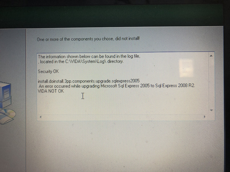

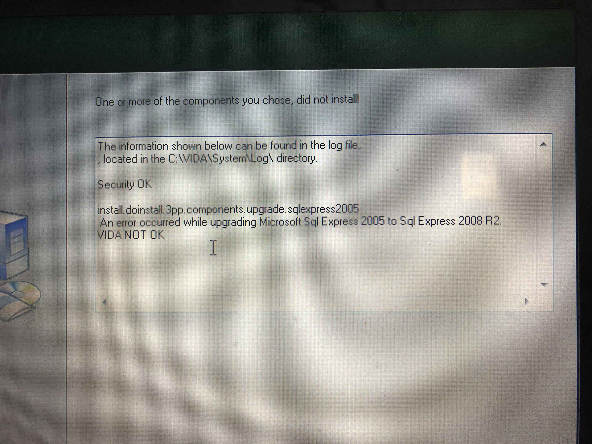

После установки поругался на microsoft sql никаких vida значков не появилось. Вижу только dice diagnostic и dice firmware update
ts71
Для установки вида — к машине подключать НЕ надо, интернет НЕ нужен (отключать не надо).
Для установки дайс — читай инструкцию в посте по ссылке ;)
Кст, чего там не написано (интернет, машина) — то и НЕ НУЖНО, инструкция исчерпывающая ;)
Не имея "пациента" на столе, я к сожалению, ничем помочь не могу.
а можешь логи глянуть?
Ничем не поможет. Удаляй SQL2005, зачищай его хвосты и хвосты неудавшейся установки вида, затем пробуй поновой.
в этом и прикол нету у меня 2005 sql. Стоит 2012 и 2008(который устанавливается)
ts71
взял ссылку у китайца, про sql ниче теперь не пишет. Пишет
security OK
VIDA NOT OK и все
ts71
