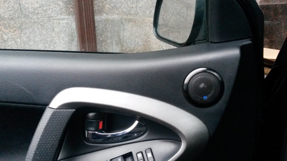

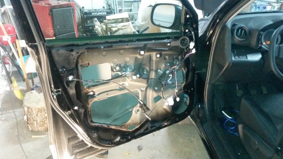

В планах было за ночь разобрать только двери, прошумить их, установить двухполоску пока со штатной головы и все … но в процессе уже снятия обшивок появилось желание, через сутки возвратиться в город так сказать со звуком.
В итоге пока друзья пили пиво, мы подошли к концу.

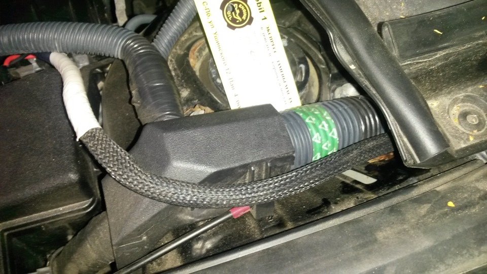

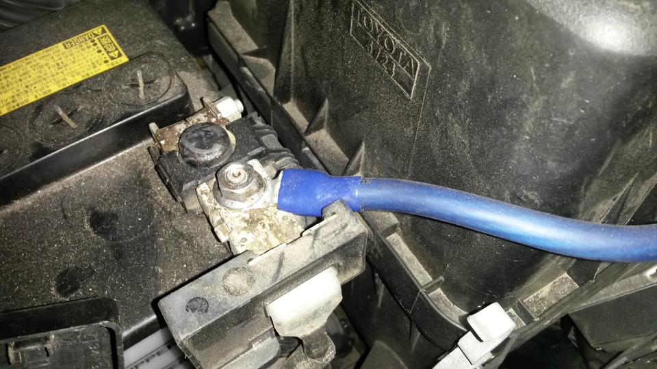

Проводка: сила 4 ga "+" Кикс(оригинал), 2 ga минус -Lanzar, акустически провода на Мид 2-2,5 Кикс- медь, на ВЧ Belsis посеребренные 2*2.5 RCA Кикс, все вместе обошлось в 4000 р

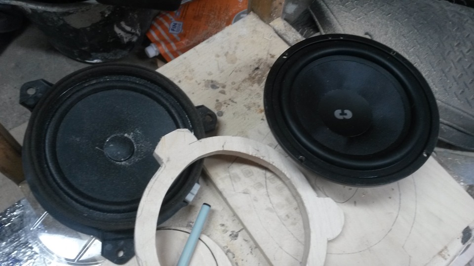

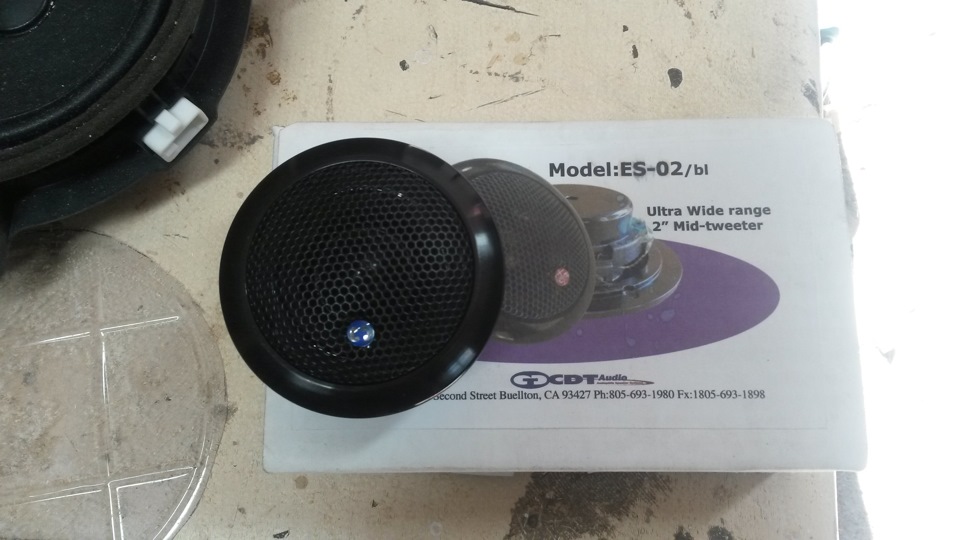

Акустика: Мид бас CDT M6 — 8000 р, СЧ-ВЧ CDT ES-02 — 7500р.
Виброизоляция — 8 листов STP 1/3 сплен — итого 2000 р .

Пищалки четко встали, прям огонь.
