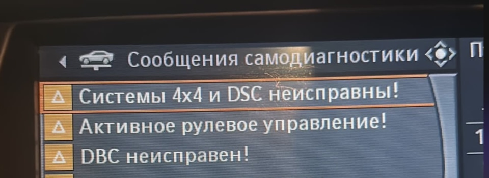

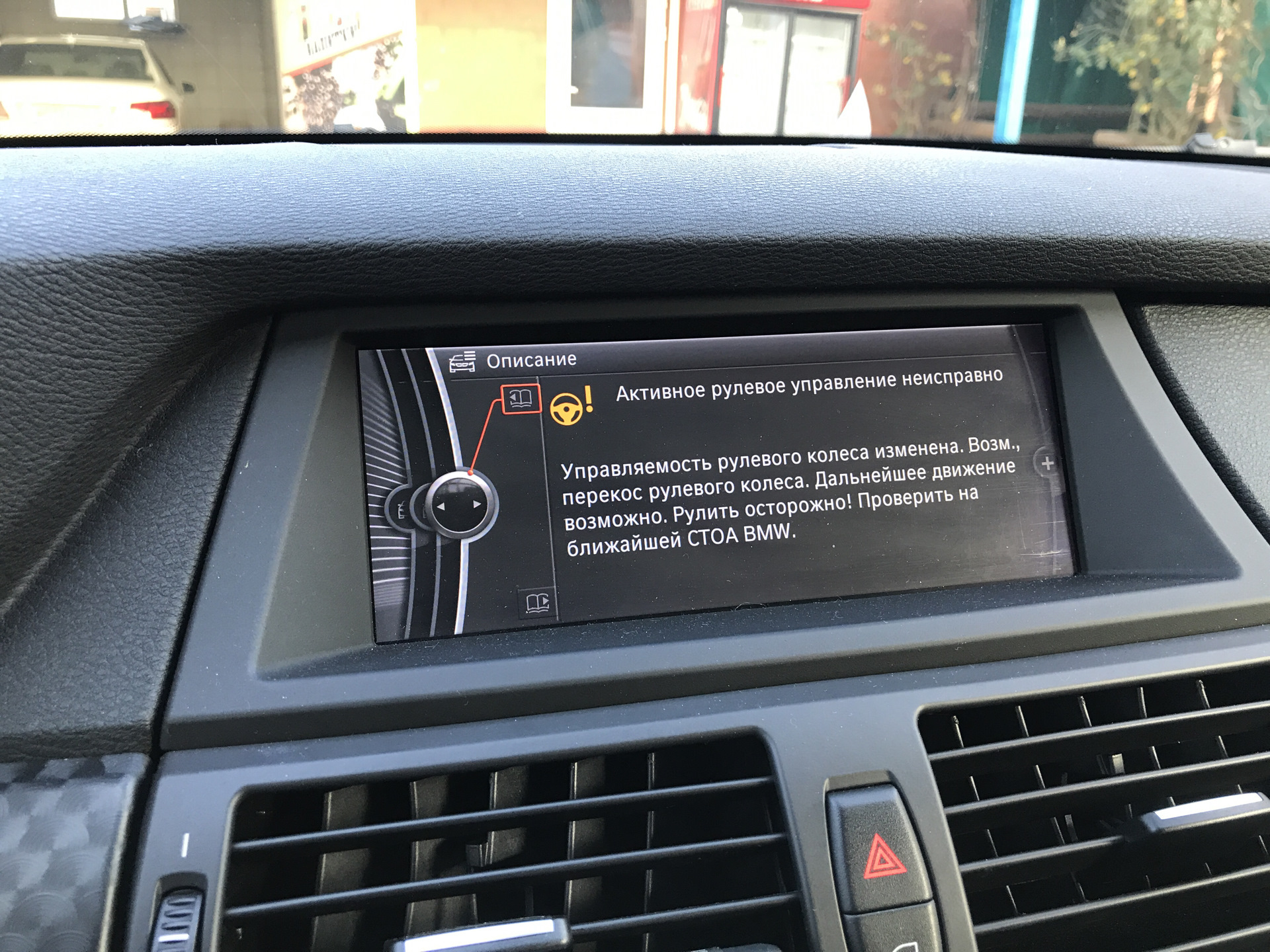

Хотел было после праздников расписать о своих первых впечатлениях и о мелких работах и доработках, которые уже сделал, но так как при поездке из спб в Сочи столкнулся с некоторыми проблемами, хочу теперь спросить совета у бывалых:)

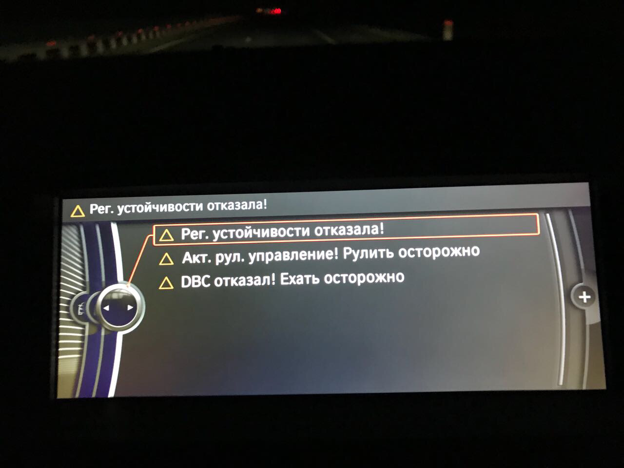

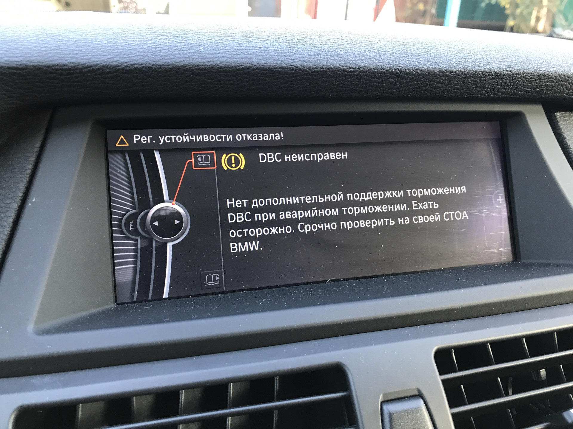

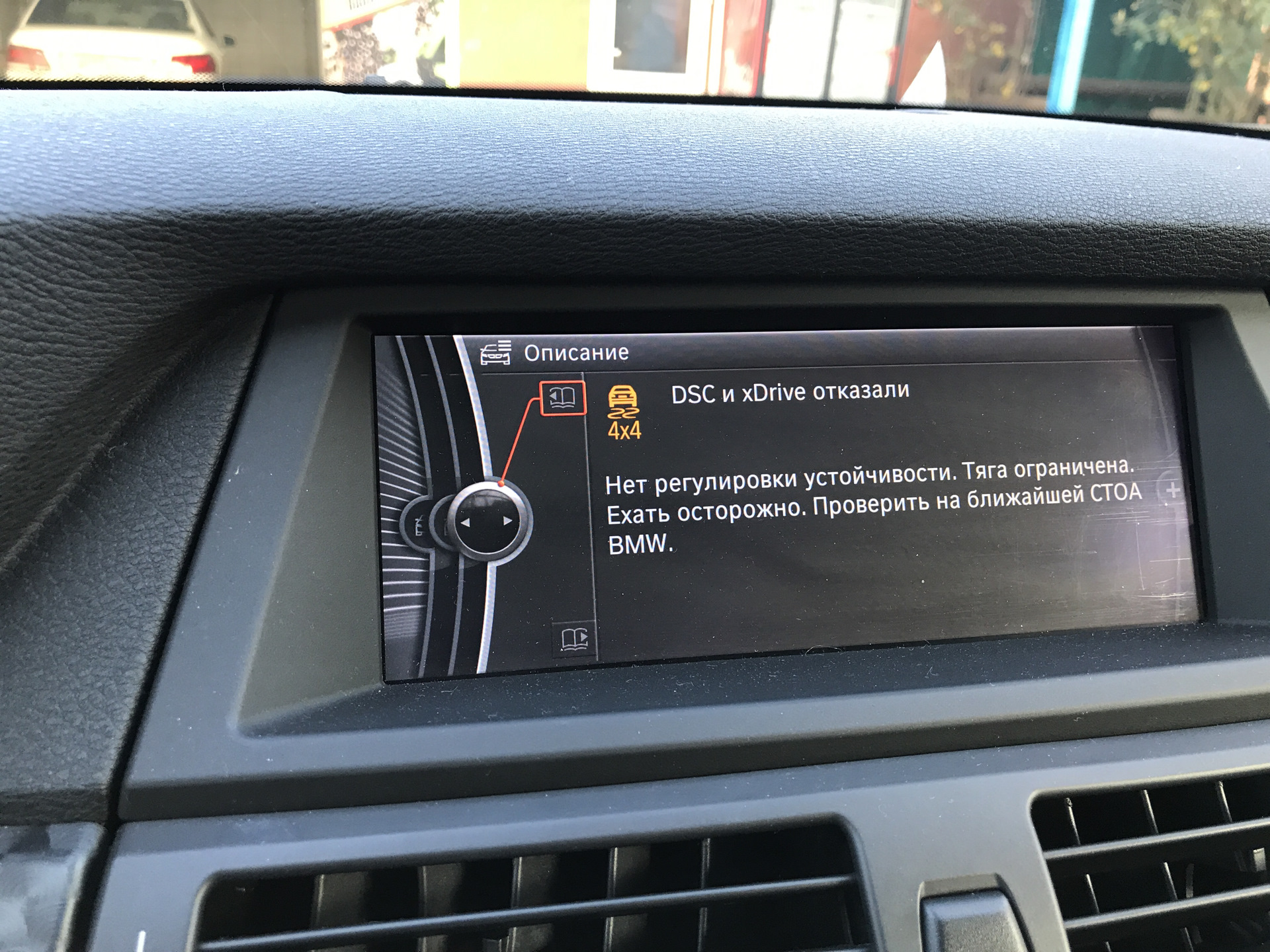

За 100 км до Краснодара поймал 3 ошибки:
— регулировка устойчивости отказала;
— активное рулевое управление! Рулить осторожно;
— DBC отказал! Ехать осторожно.
При условии что произошло это все 29.12 то стало как-то прям вообще грустно на душе.
Доехав до Краснодара, попытался попасть к дилеру хотя бы на диагностику, был послан всеми офицалами куда подальше (спасибо Модус и Бакра, вы лучшие!).
Отозвались парни из клуба е53, помогли с диагностикой (фото будет в приложении) + парни из b-motor постарались помочь, но увы(((
В итоге, при попытке обучить руль выдаёт ошибку, все разъемы по шлейфу к рейке целые, повреждения проводки не нашли, куда копать понятия не имею. Возвращаться в Питер на заднем приводе без курсовой устойчивости очково)
З.ы. Клему на 15 минут скидывал, попытки обучить Рейку были раз 5-6, ничего не вышло.
Сам также пытался крутить руль в крайние положения, глушить и заводить — безрезультатно.
З.ы.ы. Записался на 03.01 к официалам в Сочи, но чёт надежды на них судя по отзывам вообще нет(((( Если вдруг кто обладает хорошими знакомыми в этом районе, кто сможет мне помочь буду очень признателен!
////// заскочил к оф дилеру бмв Сочи, очень порадовали ребята и качеством обслуживания и отношением — модус Сочи респект (в отличии от модуса в Краснодаре). Проблема была в перегнившем проводе в косе на датчик АБС, заодно поправил задний бампер:)

На трассе загорелись эти же ошибки., доехал домой, на соедующий день на сервис! Оказалось передний шкиф! Под замену (25000) за все процедуры!
А по ощущениям менялось что-то? У меня вот руль совершенно не изменился. Спасибо за отзыв, сегодня буду мучать офицалов.
Посмотри датчики абс в нишах, от них могут быть ошибки по dsc и прочему
В нишах, это в багажнике справа и слева?
