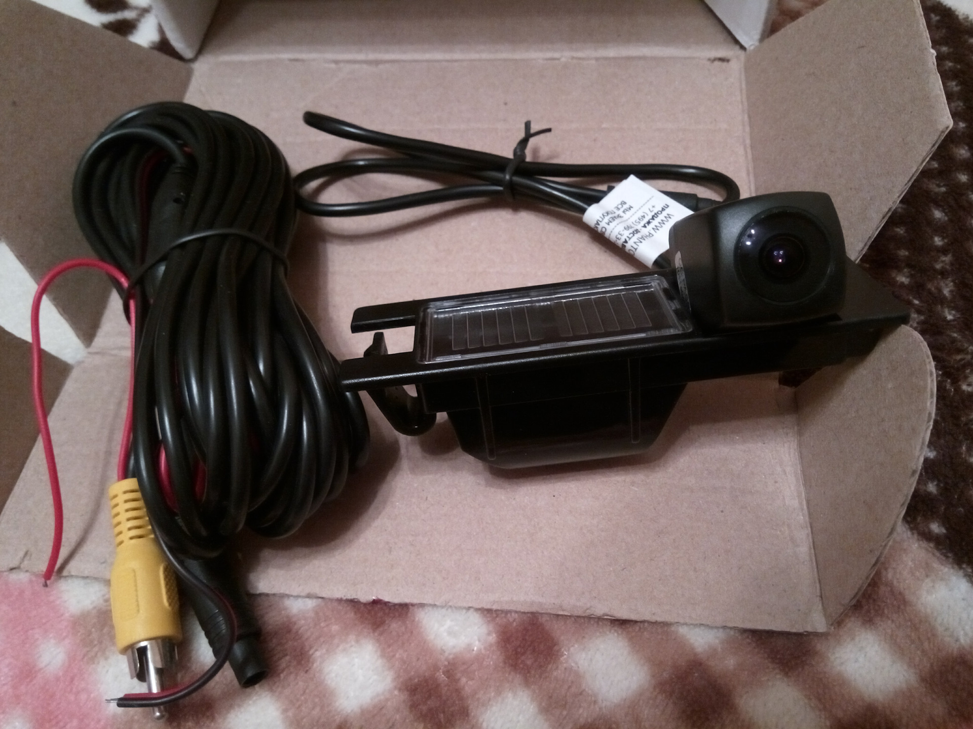

Ещё весной 2017-го заказал камеру на сайте phantom-dvm (отзывы о магазине у людей разные, диаметрально противоположные, но мне повезло). Али изначально не хотел, хотя там вполне сносные камеры можно найти за копейки. По характеристикам и отзывам (отзывов не нашел) понравилась камера CARMEDIA CM-7539W.
С доставкой из Москвы цена вышла в 3,5 тысячи

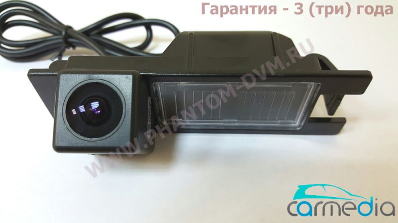

Характеристики:
• специально разработана для автомобилей Opel Vectra C, Astra H, Zafira B, Astra J хэтчбек вместо плафона подсветки номера
• разрешение: 520 TVL
• сенсор: (Стекло) 1/3 Sony CCD Night Vision
• система: NTSC
• количество пикселей: 762*504
• водонепроницаемость: IP68
• видео выход: 1.0Vp-p, 750hm
• минимальное освещение: 0.01 LUX / F1.2
• видимый угол: 178 градусов
• рабочая температура: -40…+85 градусов
• рабочее напряжение: 12V DC
• парковочные линии: цветные
• изображение с камеры: зеркальное
• гарантия: 36 месяцев

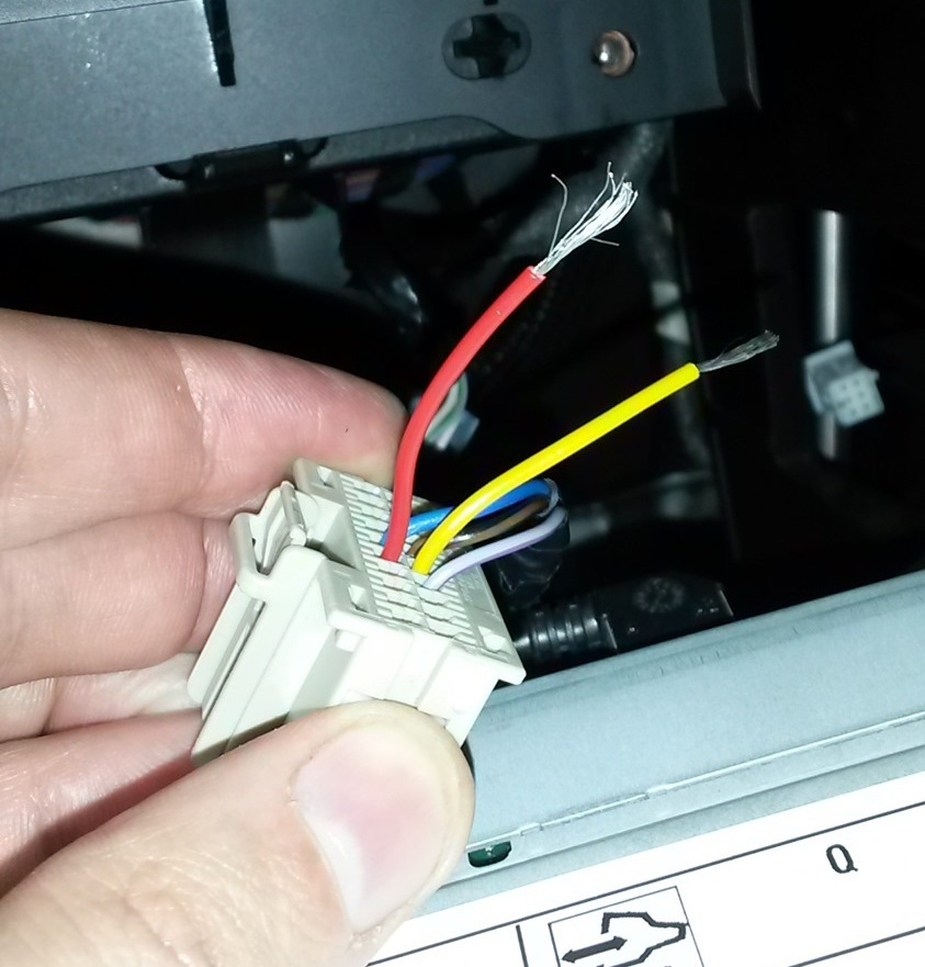

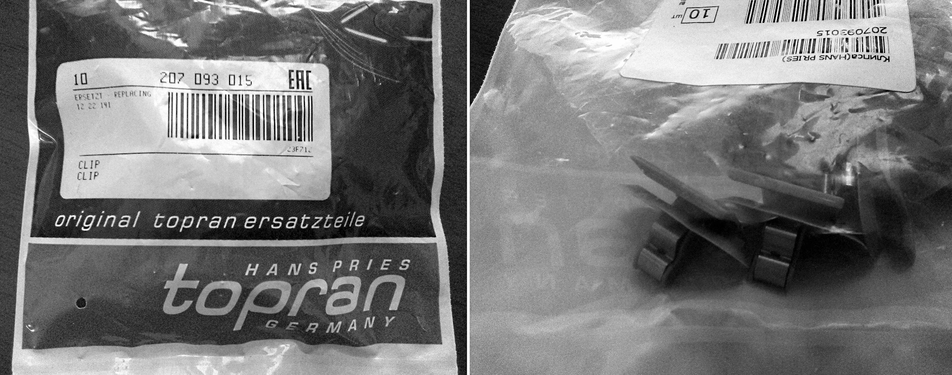

С протяжкой проводов от заднего бампера к центральной консоли больших проблем не возникло, по идее здесь никакие инструкции не нужны. Установил взамен штатного плафона подсветки номера (если смотреть на машину сзади, то в правый плафон, т.к. в таком случае камера встанет ближе к оси авто и точнее будет передавать габариты авто при парковке). Протягивал провода с помощью проволоки и чертовой матери (дело происходило под навесом, в конце октября, вечером, когда температура было уже околонулевой, соответственно весь пластик уже был довольно жесткий, нервы стрункой). Жертвой операции стали 3-4 крепления (вырванных с корнем).
Пара моментов по установке:
° бампер снимать не надо, но пару раз подлезть под него придется. В принципе, удобнее было бы с ямой, но можно обойтись и без нее.
° провода от камеры (из под бампера) в салон протянул через резиновую заглушку в левой части (там проходит жгут проводов). Для этого снял заднюю пластиковую накладку в багажнике и немного отодвинул левую обшивку стенки.
° "минус" подцепил к кузову (гайка в блоке предохранителей багажного отделения), "плюс" — бело-зеленый провод.
° провода протянул с водительской стороны, по низу, накладки снимать необязательно.

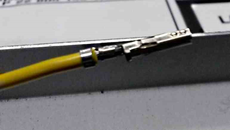

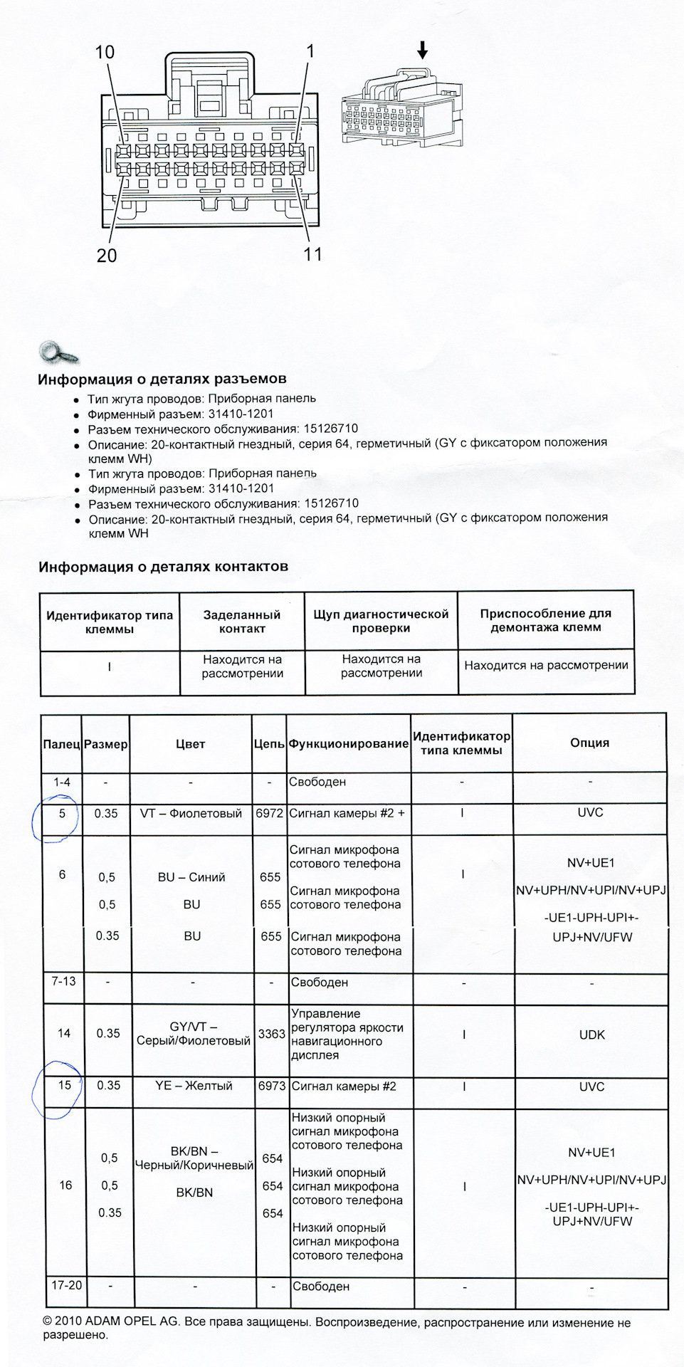

Самое интересное — подключение к штатной голове. Тут очень полезной (можно сказать, инструкцией) стала информация из поста Norilsks Установка камеры заднего вида Ниже пара фото из его поста:
Также общая схема подключения

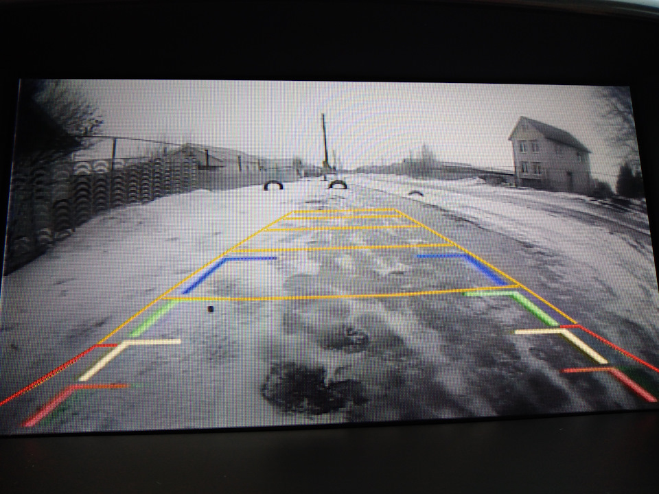

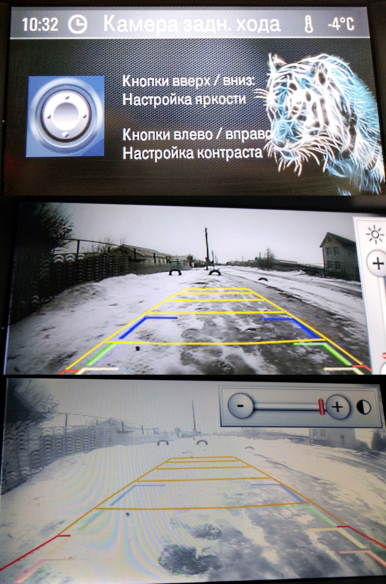

Прошивку головы делал в Рязани у krenkel за 3,5 тыс. рублей. Делов на 5 минут. В итоге имеем

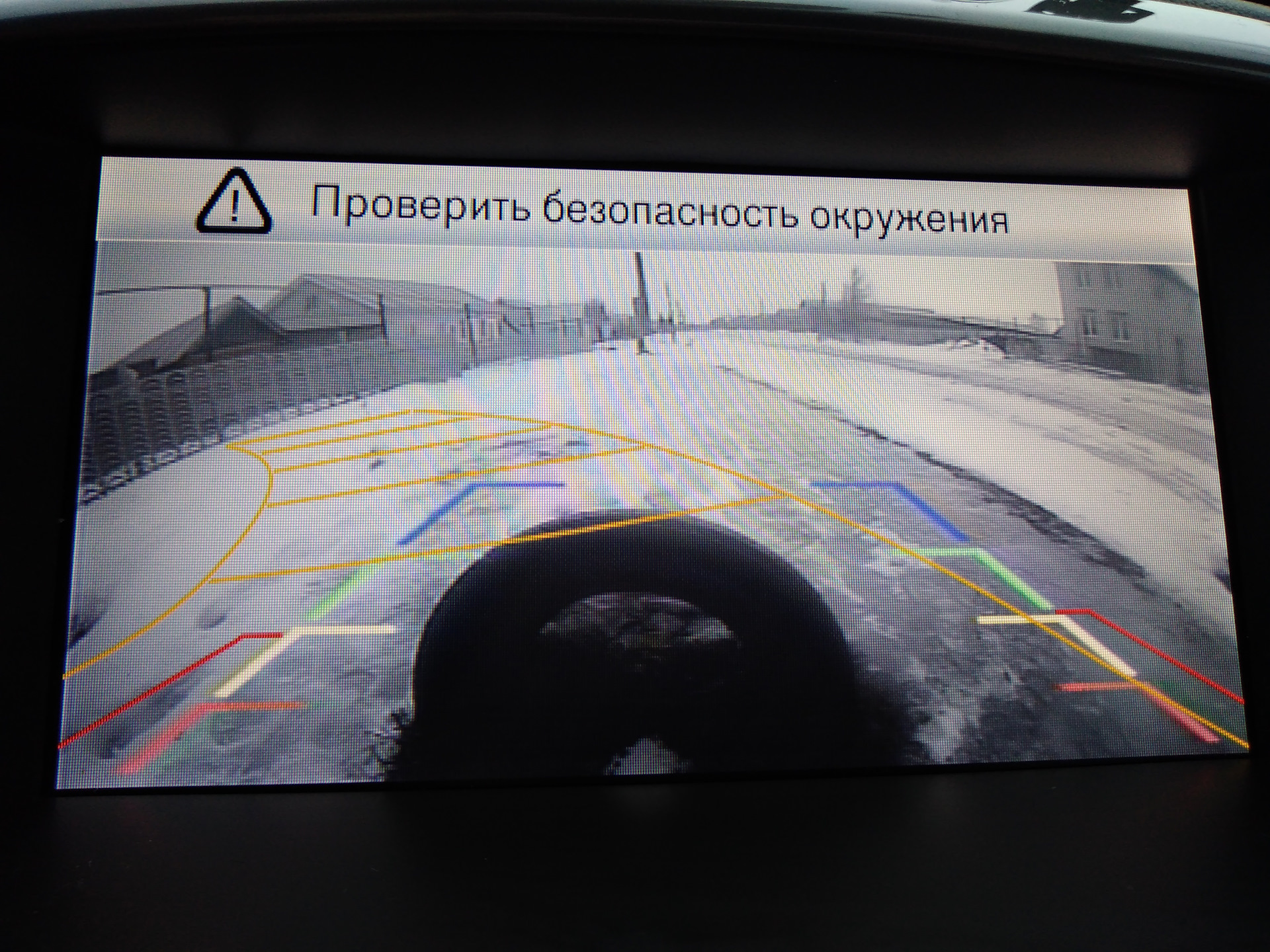

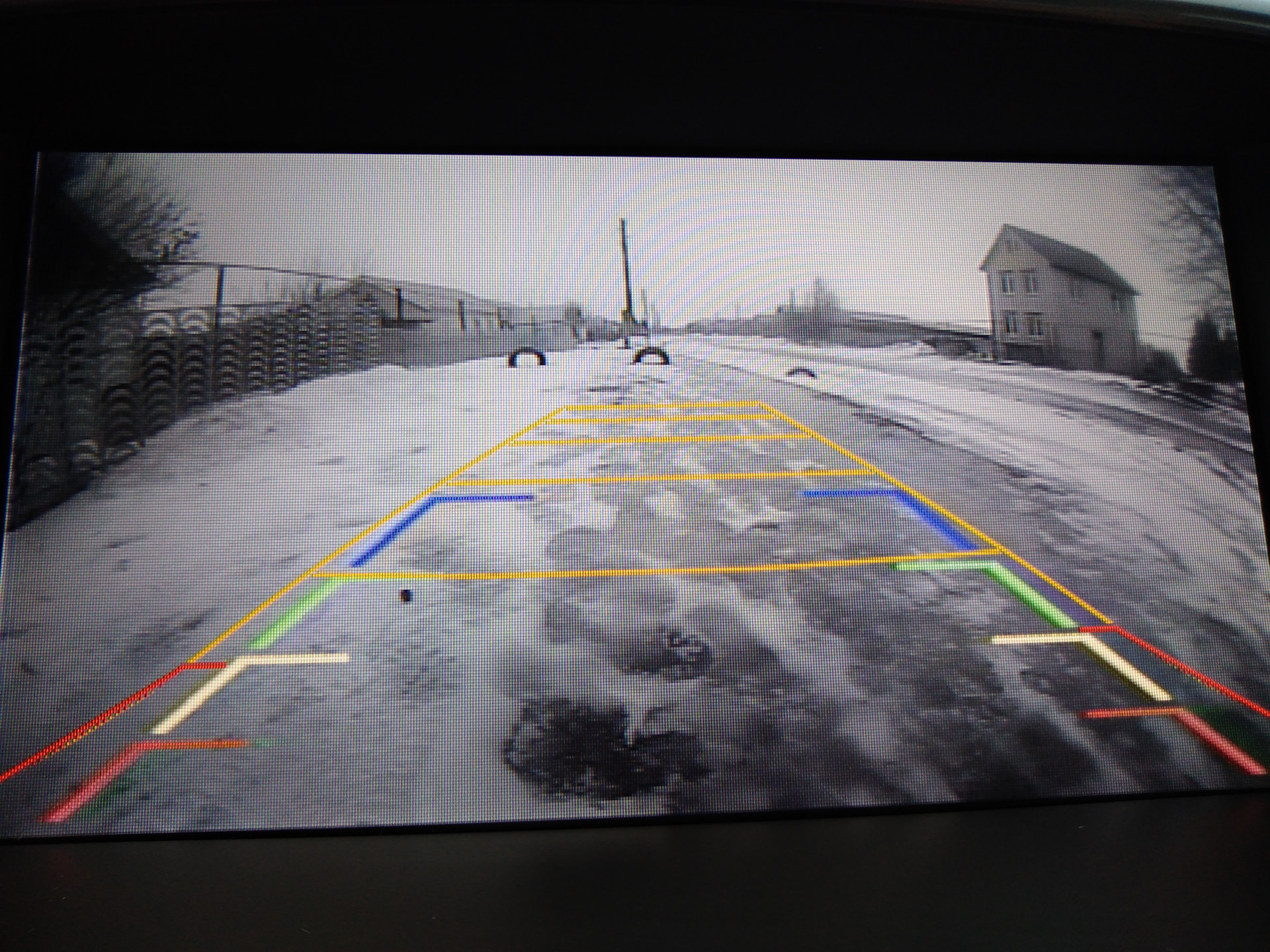

поначалу показалось, что линий слишком много, но по факту, при парковке, их не замечаю вообще. Доступны регулировка яркости и контрастности изображения
Позже добавлю фото съемки камеры в ночное время. Освещение штатное — фонарь заднего хода и подсветка номера (никак не могу подобрать место с минимальным уличным освещением).
p.s. по факту изображение от камеры заметно лучше, чем на получившихся фотографиях. Зернистость не бросается в глаза, границы предметов хорошо видны и различимы, на городских улицах недостатка в освещении нет. Как бы я не старался, передать наиболее близко реальную картинку не получается.

Здравствуйте. Прошивку делать обязательно? И что это за пин?

Можно было камеру взять где нет парковочных линий либо они отключаются путем разрезания проводка.
кстати, поворотные линии можно отключить (что я сделал в итоге) в настройках
Ну поворотные можно это да, я про те что в камере самой, толку от них ноль. Заводские куда лучше будут
Просто интересно стало. Какой кабель(хотя сильно сказано, провод, нет, проводок) то резать/не подключать? В багажнике питание с заземлением, их не трогаем, и к голове 2 шт. Если по схеме, то 5 или15 проводок опытным методом?
Там Камера идёт сама с двумя петельками, перерезаешь одну убираются линии, вторую — появляется инверсия (для установки вперёд)
