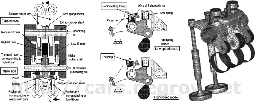

Конструкция системы MIVEC
Ниже рассматривается двигатель с одним распредвалом (SOHC), конструкция MIVEC для которого сложнее, чем для двигателя с двумя распредвалами (DOHC), поскольку для управления клапанами используются промежуточные валы (коромысла) mikedVSmiked.
Устройство MIVEC
Механизм клапана для каждого цилиндра включает:
«низкопрофильный кулачок» (low-lift) и соответствующий рокер коромысла для одного клапана;
«кулачок среднего профиля» (medium-lift) и соответствующий рокер коромысла для другого клапана;
«высокопрофильный кулачок» (high-lift), который центрально расположен между низким и средним кулачком;
Т-образный рычаг, который является единым целым с «высокопрофильным кулачком».
На низких оборотах крыло Т-образного рычага двигается без какого-либо воздействия на рокеры; впускные клапана соответственно управляются низко- и среднепрофильными кулачками. При достижении 3500 об/мин поршни в коромыслах сдвигаются гидравликой (давлением масла) так, что Т-образный рычаг начинает давить на оба рокера и оба клапана таким образом управляются высокопрофильным кулачком.
