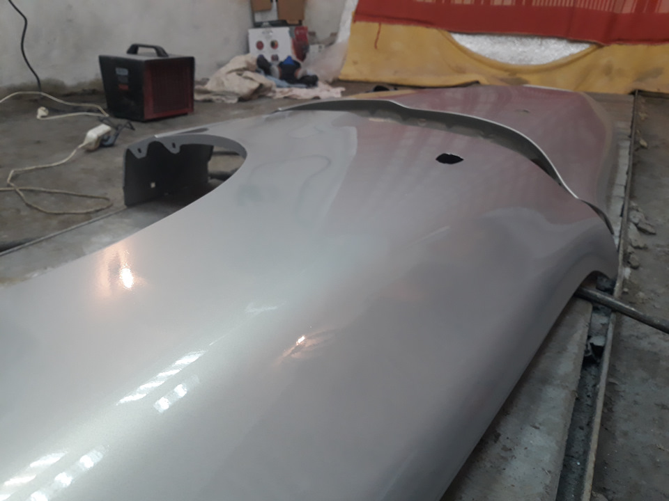

т.к. цены на покраску авто мягко скажем не малы…, да и красят щас не ахти как — быстрей быстрей… Решил эти деньги потратить на инструмент и попробовать красить самому по отдельности все детали тем более компрессор у меня был а это уже много для этого дела)))… Краску брал еще летом Мобихел Панакота… Не говорю что без косяков но думаю для первого раз очень не плохо… Крылья опять же летом брал новые т.к. мои на свалку… Двери синие с синего ланоса, мои опять же уехали на свалку) все зачищаю до металла, где надо грунтую кислотным грунтом потом акрил и т.д.)… Совет всем счищайте до металла, там столько жучков капец какой то…

Молодец парень, уважаю тех кто не боится своими руками что то делать.материал конечно Реофлекс не очень, я от него ушёл.если есть возможность используйте хотя бы Новол.если под себя конечно не полениться использовать эпоксидный грунт-подольше прослужит металл.
Спасибо. На будущее буду знать, а так уже почти закончил завтра задние двери покрашу и буду скелетом заниматься…
ну заодно скажу тебе за лак, хорошо себя показал испанский лак РОБЕРЛО, твёрдый, хорошая текучесть меньше шагрени, хорошо полируется, чуть подороже солида зато оно стоит того, удачи

По материалам? Краска, грунт, лак, шпакля, шкурки, растворитель где то на 15 вышло…

Спасибо! Главное я понял болезнь ланей ржа… надо счищать до металла по любому…
