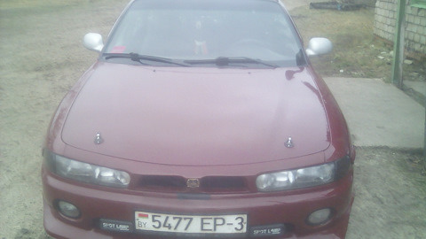

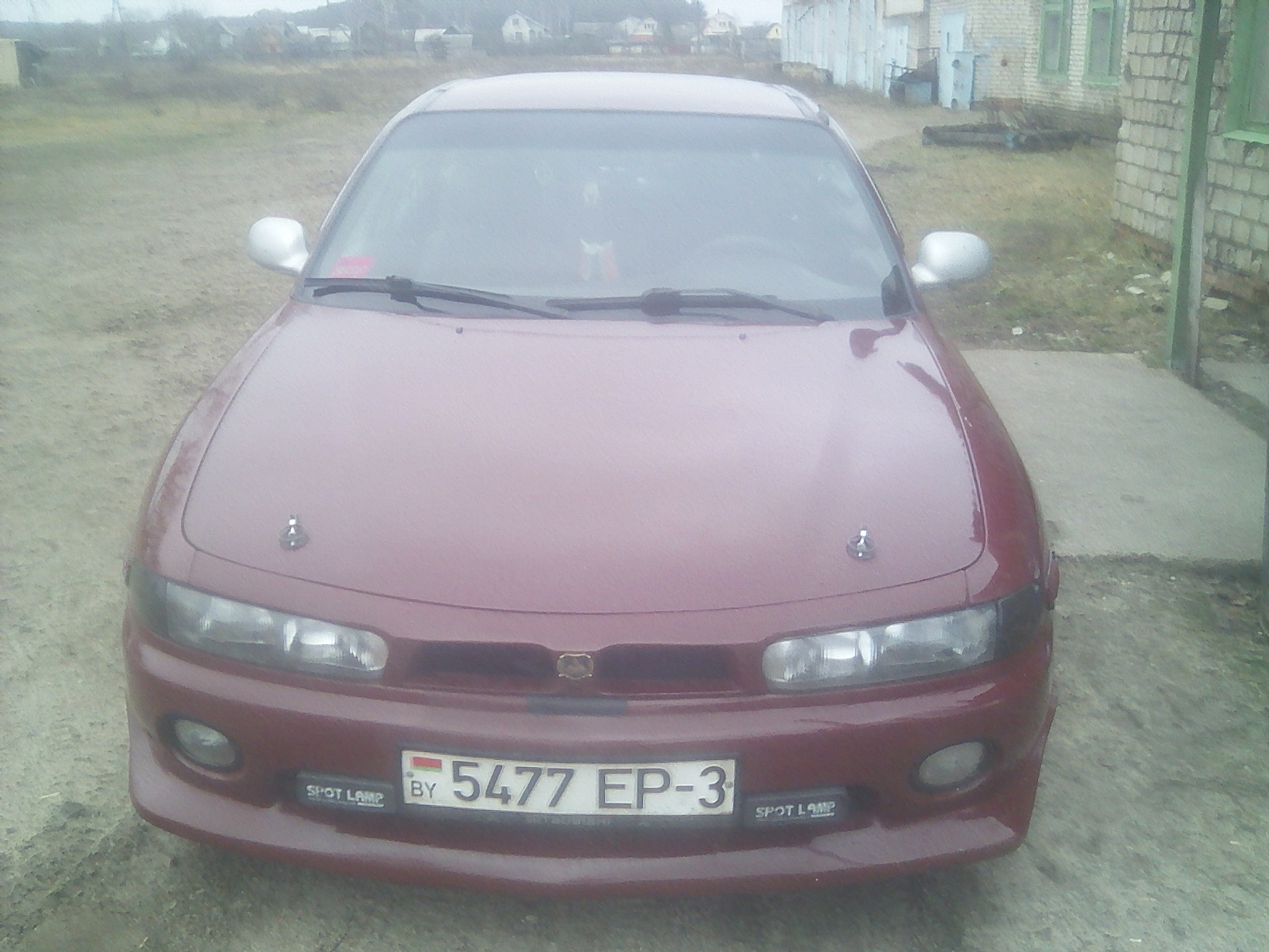

Привет всем, может кому интересна, решил написать как менял Двигатель. с 1.8. на.2.0 . 6а12.Захотел побольше мощности и поэтому, нашел галанта с двигателям 6а12, на запчасти. Так как был полностью гнилой, а Двигатель хороши, переставил полностью всю проводку, поставил Двигатель, но дальше сама интересное, когда покупал галанта, то думал что КПП одинаковые по колакалу, оказалась что нет, а так как купил галанта с поломанай АКПП и полюбому хотел механику, то были некоторые сложности, хотел купить МКПП для двигателя 6а12, но цена в 350 $ не порадовала, была решено скрестить МКПП с1.8 .4g93 с акпп 6а12, так как основная часть колокала одинаковая, только проблема где становится стартер, колакал отличается, поэтаму с АКПП вырезал часть колакала где крепится стартер и приварил к МКПП. Сначала все подогнал, прикрутил МКПП к двигателю а также прикрутил ту часть что вырезал с АКПП и все сварил вместе, варил электродами по алюминию, получилось неплоха. Мохавик поставил с двигателя 4g63. Корзину сцепления и диск, тоже с него, правда по центру в маховике пришлось расточить отверстие, чтобы оделся на коленвал. Рабочий цилиндр сцепления перенес вниз под лыжу. Крепление цилиндрика сделал сам .С этим переделками езжу уже почти год работает все отлично, вибраций нет, чего боялся. Пока все хорошо в планах поставить двигатель 6g72 .24v c митсубиси cигмы но пока нет денег кому интересно спрашиваете отвечу на все вопросы за ошибки извиняйте пака всего хорошего.

Там нечего переделывать.Он только сменил мотор Но конкретно проблемой стало крепления для коробки.Коробка с 1.8 стоит.А мотор автомат.Я хозяина авто лично знаю.Его уму только позавидовать стоит.Очень умный мужик) Там у него же ещё и ГБО стоит.Подружить коробка старый с 2.0 мотором ещё суметь надо.Я лично на этой машине ездил.Реально самолёт) но ему мало говорит.С сигмы мотор хотел бы поставить говорил но на все деньги надо!) Которых как всегда нет))) Респект хозяину авто!)

Это с автором связь держи.На сколько я знаю он аргоном уши переваривал.Крепеж не родной стоит.Там и стартер как то по другому стал.Но не с автомата стартер точно.Спишись с ним.
Привет.Стартер стоит с автоматической кпп. Такой же как и у во всех митсубиси галант с двигателем 6а12. Переваривал не уши а целиком ту часть к которой крепится стартер и переднее крепление под лыжу.
