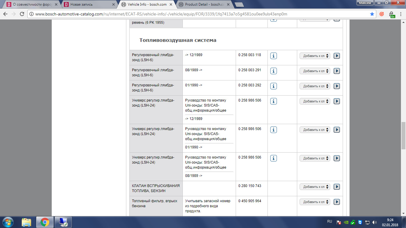

Нужно заменить Лямбда-зонд, родной отжил своё …

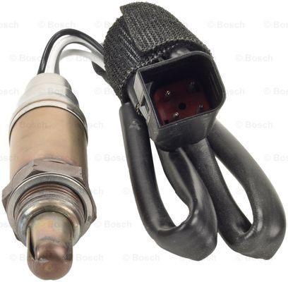

Поковыряв в сети www.bosch-automotive-cata…a7o5g4581ou0ee9uls43enp0m в оригинале с завода на скорпе установлен Лямбда-зонд 0 258 003 292 и как вариант есть вариант замены на универсальный 0258986506

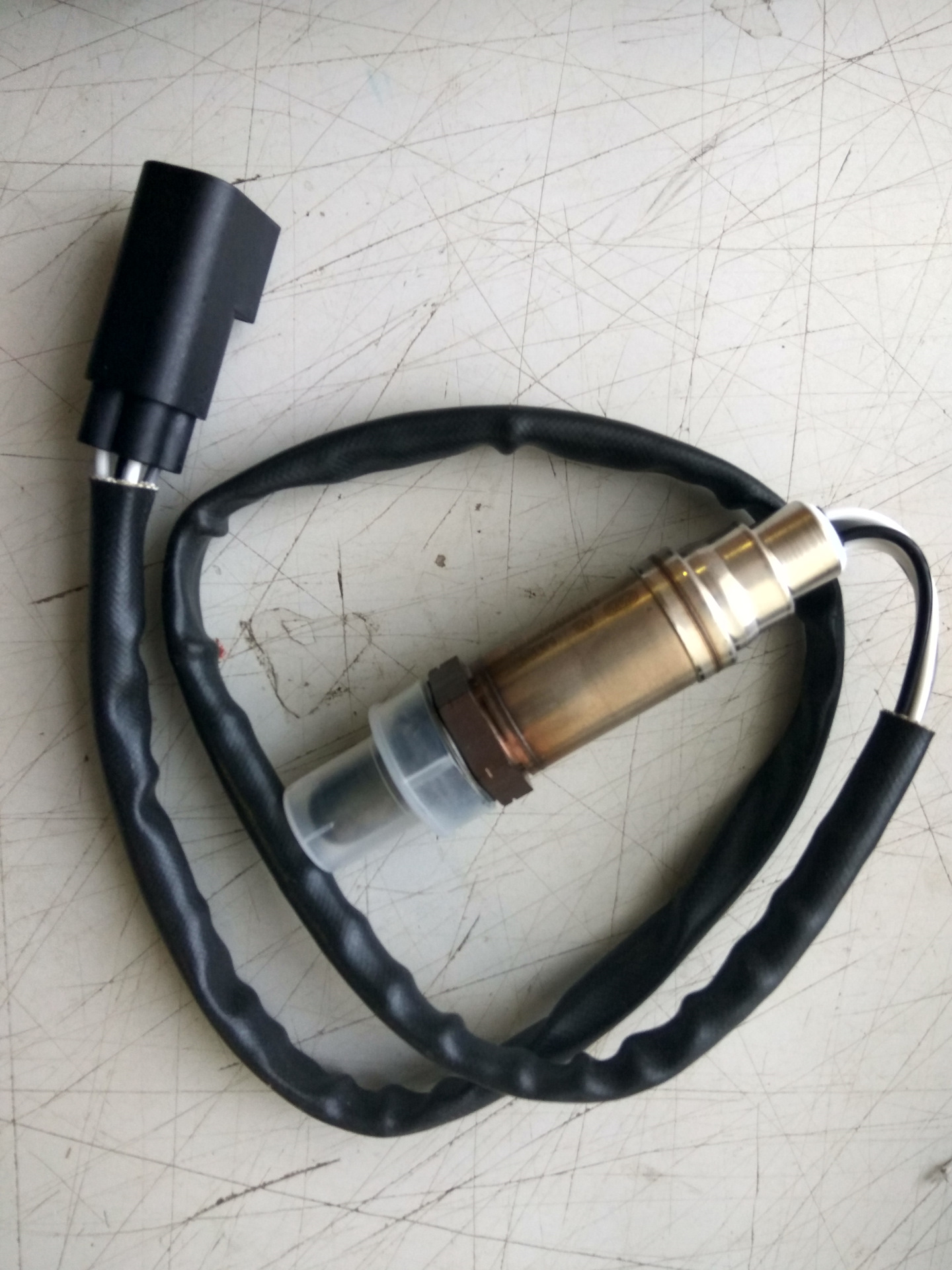

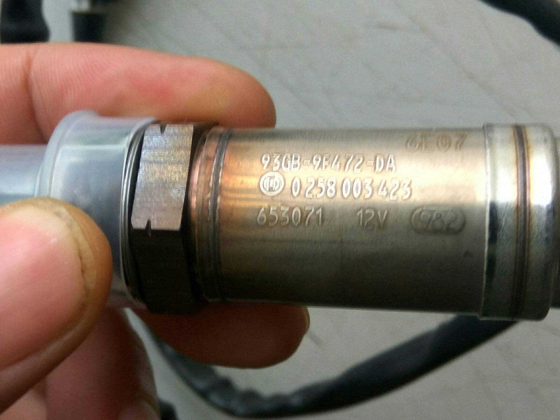

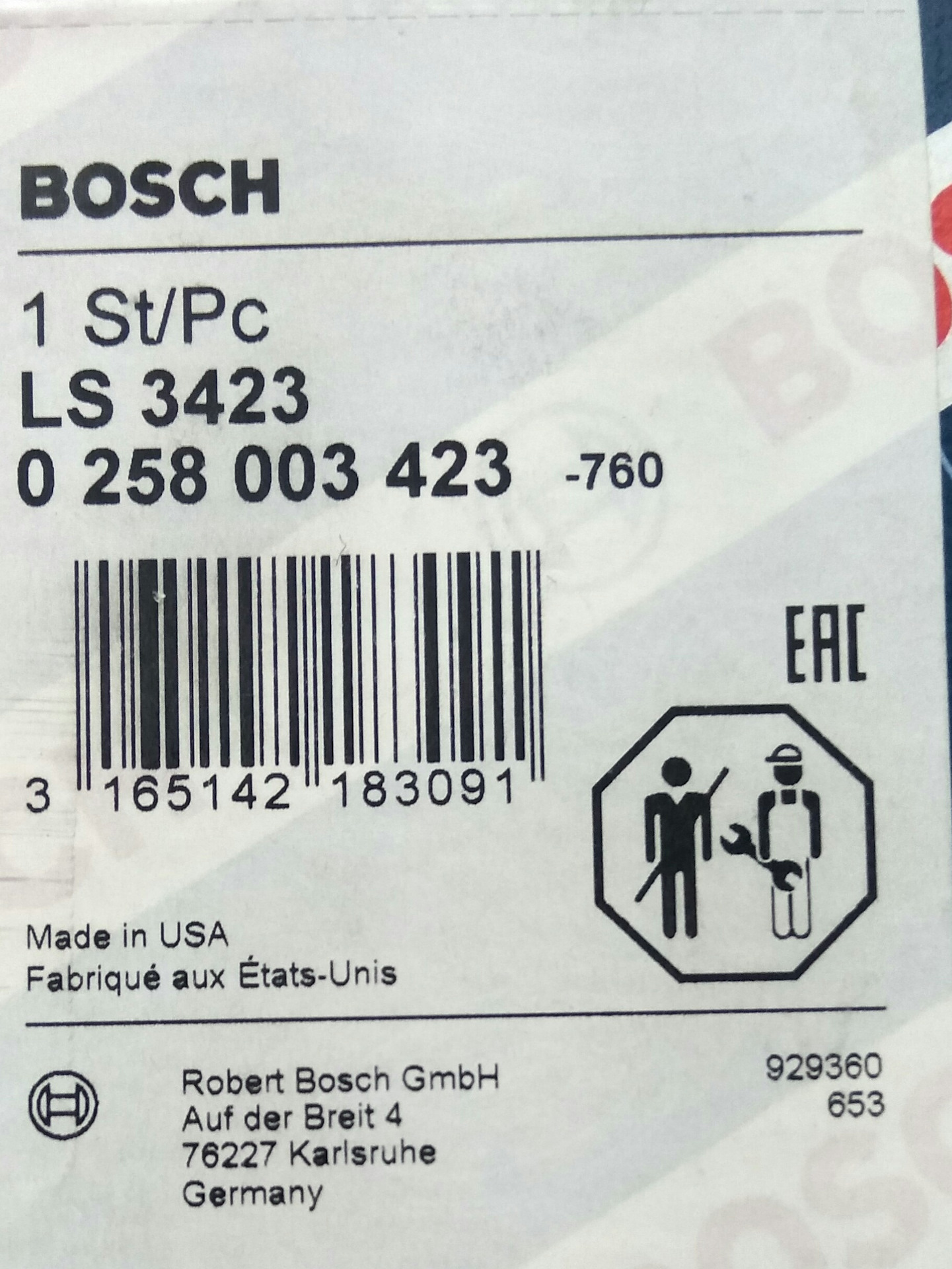

Итог: Здесь же по подсказке Agonois узнал что так же можно заменить на 0 258 003 423 идет как оригинал для двигателя N9F его и заказал, сделан в США если верить надписи на коробке, проверку подлинности на сайте :www.protect.bosch.com/?lang=ru прошёл, на самом датчике выбит бошевский номер 0 258 003 292 и фордовский 93GB-9F472-DA, пока не установил, но у Agonois работает, значит подходит!
Запчасти на фото: LS3423, 0258003423

Интересно, на твоей лямбде уже бьют номер вдоль. Сколько ж моей тогда лет, что набита поперек. Хотя, может разные заводы…
Комментарий удалён
Это по всей видимости лямбда на переходной скорп, но должна подходить и на допереходной, какой код двигателя на вашем форде?
Да, у меня переходной. Тоже n9d
Лямбда с этим номером стояла с завода или меняли сами?
С машиной такая была, сколько до меня она проходила не знаю, но я год отъездил и ошибок по лямбде нет.
Поставил лямбду, всё работает отлично, расход ещё не замерял.
