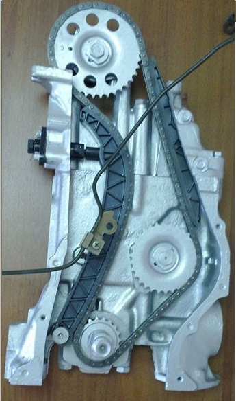

Задачи:

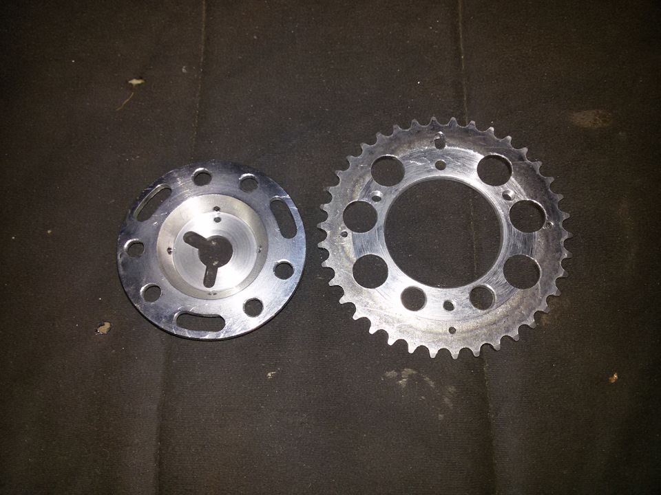

1. Поднять уровень давления масла.
(Средняя звездочка, которая является приводом масляного насоса сделана меньшего размера, за счет чего скорость её вращения возросла.) По причине этого актуально только для инжекторного двигателя.
2. Снизить шум работы цепи.
3. Снизить уровень механических потерь.
4. Уйти от необходимости постоянно регулировать натяжение цепи.

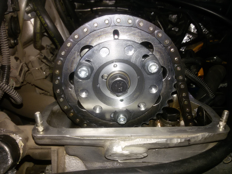

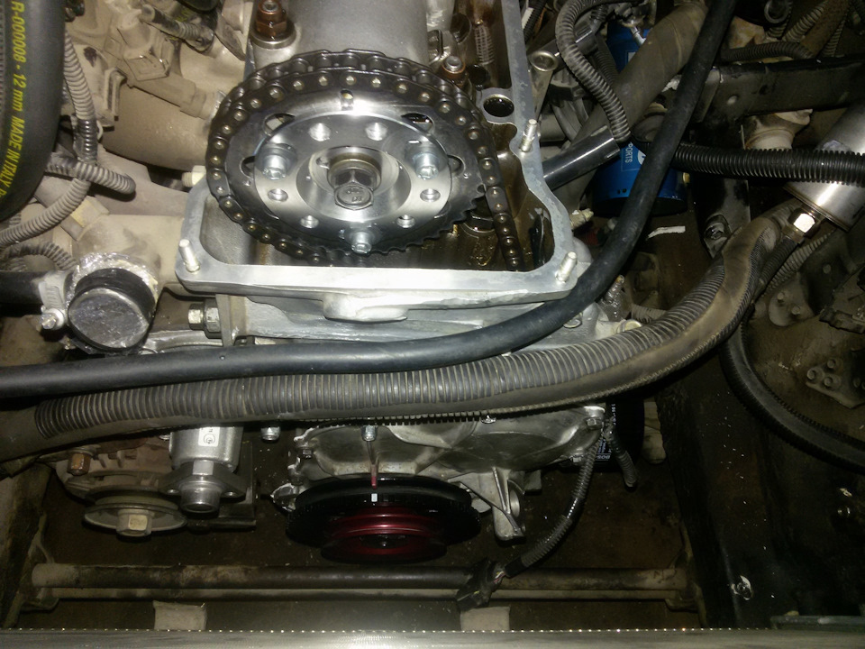

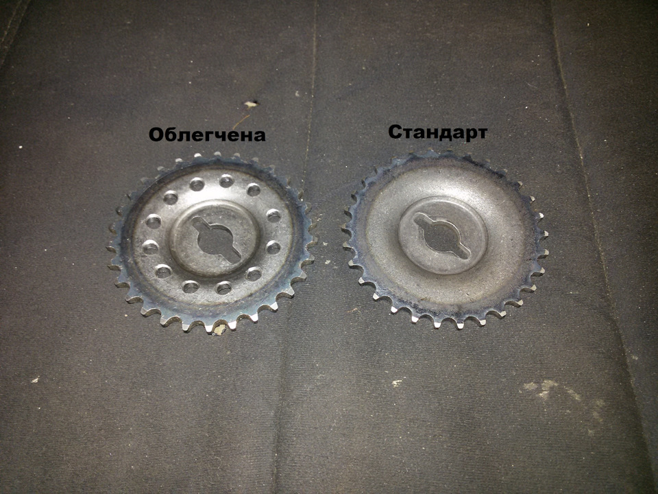

Сами звездочки дополнительно облегчил путем сверловки.
Верхняя звездочка регулируемая так как стоит распредвал Эстонец+.
Регулируемые звездочки, которые продают в Тольятти оказались кривыми, пришлось обращаться в дружественную фирму "СпортДеталь", что бы они вывели плоскости звезды.

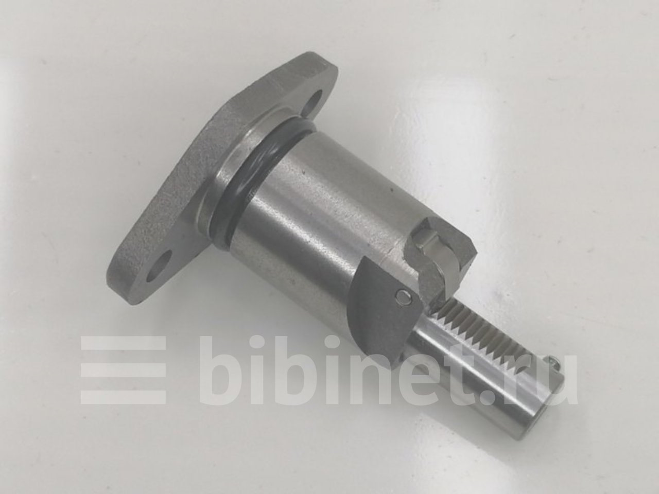

Установил именно ГИДРОнатяжитель цепи и ни каких Пилотов.
И объясню почему: Пилот умеет только натягивать цепь, приотпустить чрезмерное натяжение он не может.
Что происходит: на холодную, а особенно зимой, да в мороз головка блока цилиндров, в следствии того, что она Алюминий дает весьма значительную усадку, цепь провисает и пилот выдвигается, фиксируя свое новое положение за счет зубчатой гребенки. Нагреваясь все та же алюминивая головка поднимается и цепь оказывается СИЛЬНО перетянутой, так как пилот назад уже не отыгрывает. По причине всего этого цепь чере 50-70тыс пробега идет или на замену или в обрыв.
Гидро натяжитель то же конечно не лишен своих минусов:
Во первых его ресурс зависит от качества используемого в двигателе масла и интервала его замены.
Здесь я рассчитываю на MOTUL 8100 X-cess 5W40.
Во вторых качество изготовления натяжителя то же не без нареканий.
Беру только оригинальные натяжители и к натяжителю отношусь как к расходнику, при появлении малейших шумов от цепи при запуске двигателя он пойдет под замену. В любом случае это проще и дешевле замены цепи.
В третих надо знать правило парковки на скорости, Если уклон дороги вперед, надо ставить на 1передачу, если наклон дороги назад, то на заднюю, иначе трансмиссия дает нагрузку на пртивовращение двигателя и цепь утапливает натяжитель цепи, потом при запуске двигателя первые секунды его работы цепь совершенно ослаблена.
На данный момент пробег на этой цепи 15тыс км, нареканий нет.

а я не покупал разрезную шестерню, а тупо подрасточил отверстие в ней под шпонку распредвала (чтобы появился небольшой ход при незатянутом болту). более 10 лет-полёт нормальный и любую фазу без проблем можно выставить

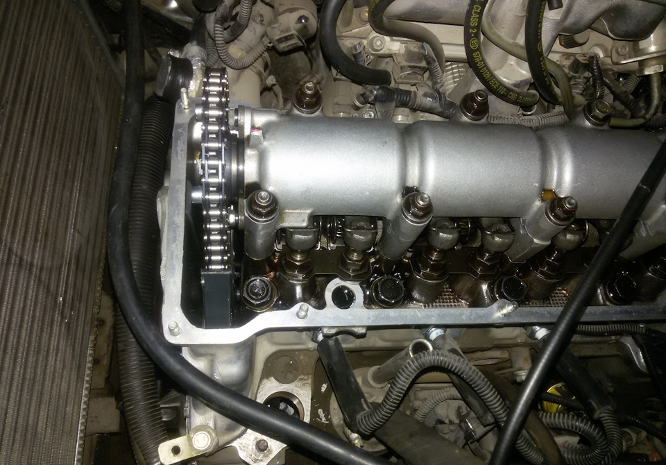

кстати, почему успокоитель от однорядки не поставил?
Последняя фотка
Dima715
От однорядки и стоит.
так у храпового механизма натяжителя пилот есть люфт на каждом зубце. этот люфт не даст перетянуть цепь.
Люфт есть когда в данном положении натяжитель стоит давно и цепь несколько вытянулась, когда храповик только перешел на следующий зуб, этот люфт практически будет отсутствовать.

Пилот нормальная тема, у меня уже работает больше 200к км и цепь досих пор жива.
Откуда ты взял инфу про замену и обрыв?
Видимо законы физики и механики в твоем движке не работают:)
И Стесняюсь спросить 200к прбег 2106 или 2107?
Инфа из того, что 23 года работаю в сервисе и специализируюсь на ВАЗах, особенно Нивах.
2107, машину покупал новую, ща пробег уже под 400к, цепь с пилотом поставил 200к км назад.
Может я чето не так делаю?!

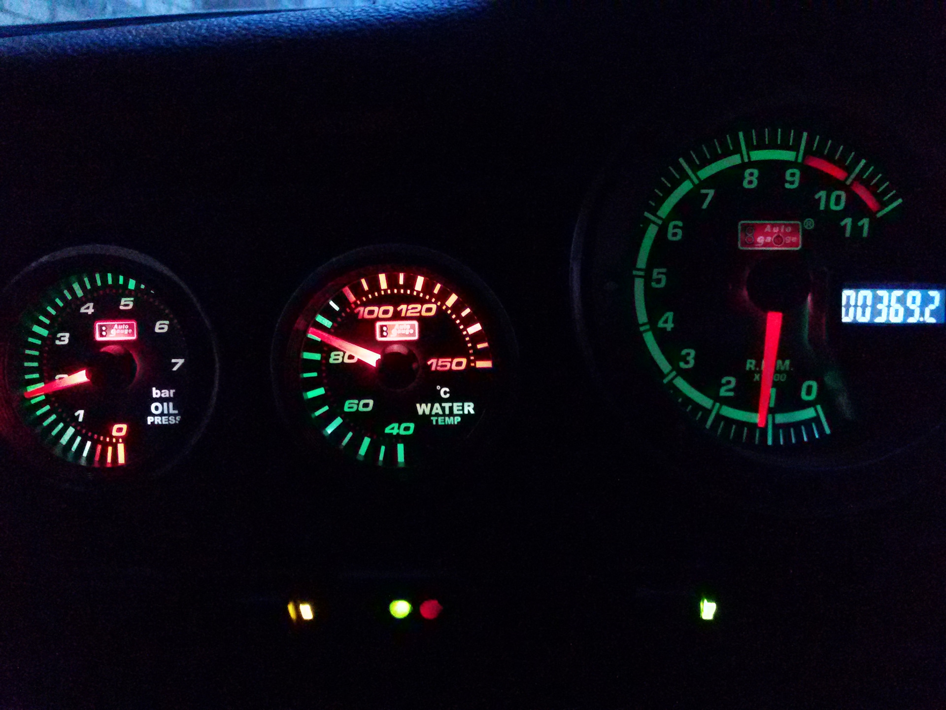

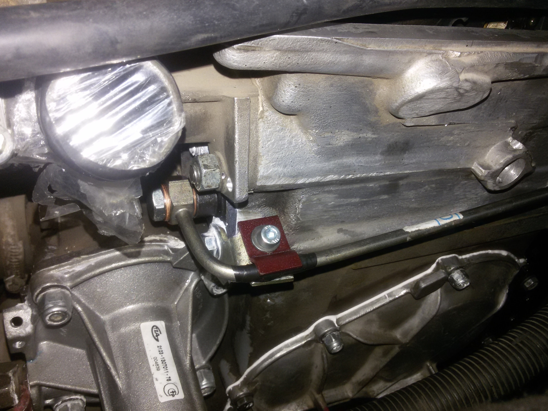

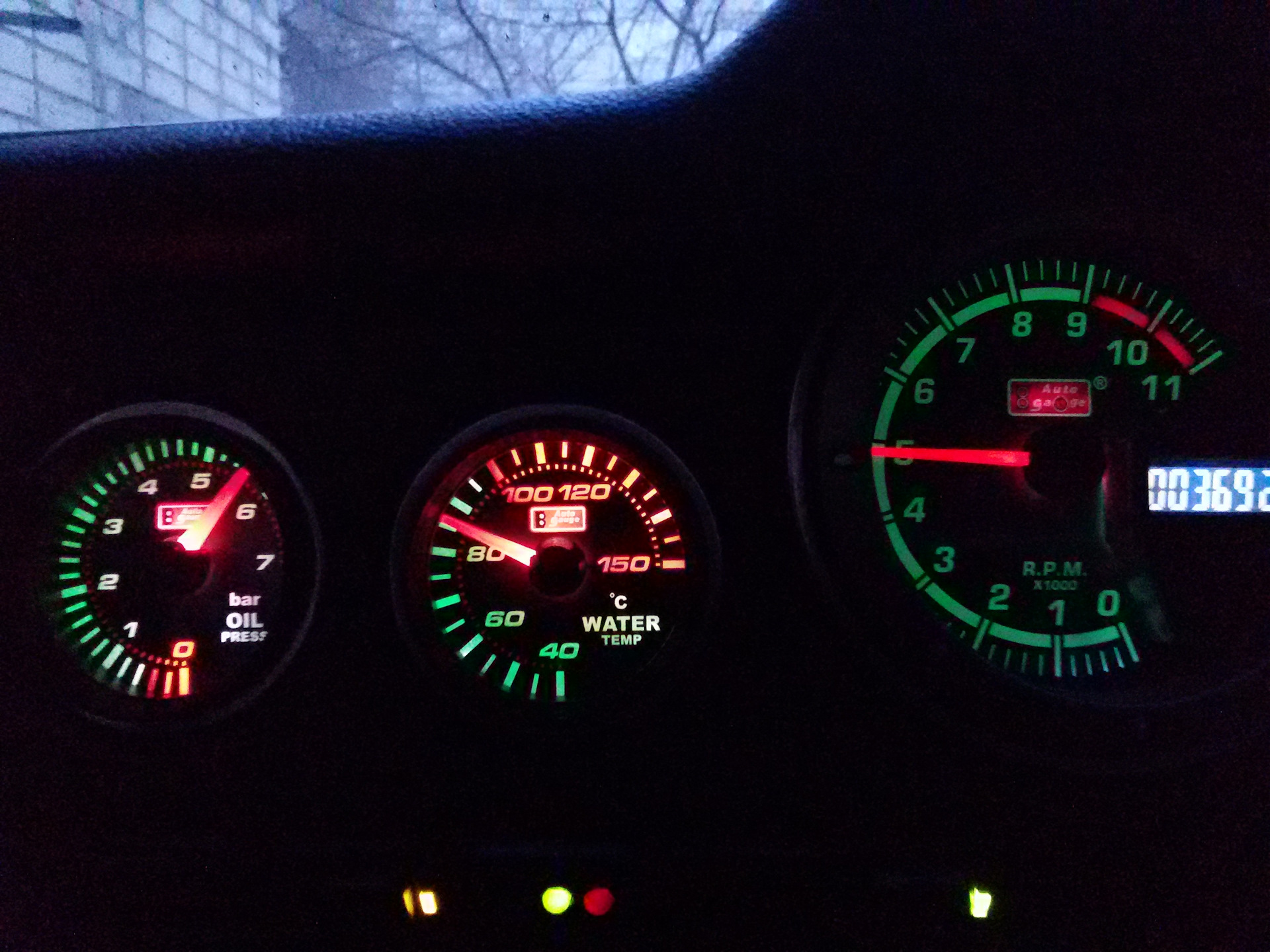

Подскажи как поднялось давление масла?
+1.2
Приветствую!
А было сколько на холостых?
0,9
Спасибо
подскажи, тоже хочу перейти на однорядку для увеличения маслодавления, у тебя скок давление кажет?
Давление выше будет выше на холостых, в остальном, давление ограничено клапанов в маслонасосе. Можно его поднять, подложив шайбу под клапан. Например от свечи.
ALFOK
Megaleon правильно написал.
Давление больше будет на холостых и низких оборотах.
Но на низких оборотах на вкладыш и идет максимальная нагрузка, по этому ресурс увеличивается значительно.
Подкладывать шайбу и увеличивать давление масла не следует, это ведет к перегреву масла с вытекающими последствиями.
Давление поднялось +1.2 и раньше срабатывает редукционный клапан.

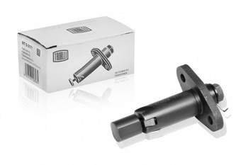

хорошо на рынке есть много разных видов натяжителей. если так не устраивает пилот, хотя на большинстве иномарок конструкция натяжителей как у пилота.
Так вот можно поставить регулируемый натяжитель, там болтом натягиваешь и все сам он не подтягивает цепь.

или вот isai-shop.ru/

С давлением масла ничего непонял :))

С правильной парковкой бред какой то. Натяжитель не куда не провалится
Ну а если посмотреть на фото 1 и нарисовать вектор приложения сил при вращении коленвала в обратную сторону, при учете того, что мотр заглушен и давления масла в натяжителе нет, то как бы сразу и не бред:)
Гидронатяжитель работает как автоматический пилот, только еще давлением масла поддерживается.тоесть он выходит а обратно не заходит такова его конструкция.По вашей логике если машина стоит заглушеная то получается цепь не натянута и при вращении стартером цепь ослабленая пока не запустится мотор.По крайней мере в двигателе змз 405 гидро натяжители имено такой конструкции обратно он не входит даже без масла
Там стоит шарик, выполняющий роль обратного клапана, в Шеви натяжителе такого нет. И да, когда плунжерная пара плотная, он ещё едва, но держит натяг, если на него не действует утапливающая сила, а когда появляется износ, то пока нет давления масла цепь остается совершенно не натянутой. Могут подтвердить ШНиво воды.
На змз нету шариков, колечко стоит на конусе и не даёт обратно войти, а на шеви ниве Конструкция тогда полный шлак., вот почему убирают его и ставят простой механический.
О шестеренчитом башмаки не думал ещё? Я думаю полезнее вещица будет
На ЗМЗ шариковый обратный клапан в натяжителе есть. Именно он удерживает масло в нем когда мотор заглушен. И также есть стопорное кольцо на плунжере. Как ты и написал выше
1000 раз Заряжал натяжители и не каких шариков там не было
Откручиваешь крышку, на этой крышке с внутренней стороны под металическим колпачком стоит клапан с пружиной))))
Как бы да, но ты не учитываешь ряд обстоятельств.
1. В масляном фильтре стоит клапан, не позволяющий стекать маслу с системы ( даже оборот двигателя не сможет высосать через него масло, оно попросту просочится через зазоры шестерен.
2.Для уменьшения ресурса — да, цепь хороша, вопросов нет. Для уменьшения шумности — на сколько? на пару дБ? Сдвоенная цепь она и в Африке сдвоенная. На многих авто современных авто стоит цепь, и срок её службы 80-140 тыс ( при условии если однорядная) — не много не мало, на на тех же двигателях где стоит двухрядная срок службы заявленный 120-150, допустим на тех же мазда ( но там профиль зубца малый, так называемая пластинчатая цепь, у которой ресурс как для цепи очень мал. На двс где установлена цепь роликовая двухрядная, по факту не обслуживаемая. Т.к. спокойно выхаживает 300 тыс, лично встречал боксёра с родной цепью с пробегом пол ляма ( 500 000км), меня грм просто "на всякий случай", состояние башмаков чуть-ли не идеальное, состояние цепи растяжение в допуске, натяжитель вышел меньше чем на половину, по факту еще 200 можно было бы и побегать, но гарантий на это никто бы и не дал, да и никому не нужно, так как всё разобрано и на столе новый комплект.
3.Если кто сталкивался с ремонтом шевинивы, то знают, что гидравлический натяжитель — бедулька, не сказать, что большая и глобальная, не сказать, что сильно частая, но бедулька. При падении давления в системе смазки, помимо того, что происходит голодание, так есть высокий риск перескакивания цепи.
Единственный раз ко мне обратилась шнива по ремонту двигателя и была данная проблема — тюльпанчики завяли и позагибались, из-за упавшего давления в системе, по словами клиента — проблема частая на данных авто, но не сильно критичная и постоянная, сам попросту проебал уровень масла и поехал деревушку по горочкам кататься.
4. Тепловые расширения — сказки детям — хорошо, взрослым верить — плохо.
Нет на двс таких тепловых расширений которые смогут с "нормальной" натяжки цепи, превратить в жуткий "перетяг".
Тепловые расширения осей кол-вала и распред-вала колеБляТь-ся в пределаг 0.15-0.25мм, + натяжители типа Пилот имеют заложенный люфт на зубе, порядка 1.7-.2.0 мм в диапазоне своей работы, вот тебе своего рода компенсатор ТР.
5. И самое основное. Что бы кто выше и ниже не писал, твое мнение для тебя будет фундаментальным, и мало кто сможет повлиять иным способом, дабы тебя переубедить. Но запомни, коль ты выбрал данным путь и считаешь его верным, ты сам несешь ответственность за содеянное, и не стоит его навязывать другим и выдавать за истину — Дураков нынче много, а жизнь их и так не проста, не стоит её усложнять ещё больше. =)
