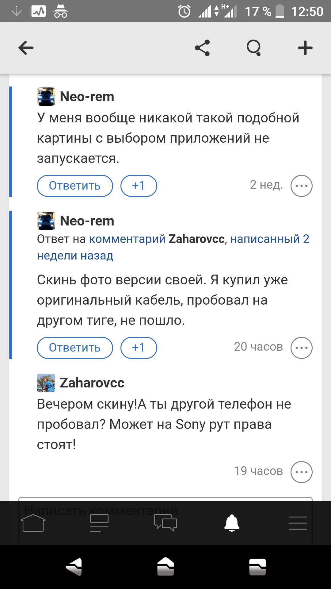

Спасибо за пост!Тоже планирую прикупить Сони для зеркала.Может кто подскажет, не могу подключить Мейзу М5 noteк андроид авто.Выдает ошибку и все.Менеджер при мне подключал свой HTC с моим шнурком, у него все ОК.В связи с тем, что машину забирал из салона перед самым закрытием, проблему у дилера так и не удалось решить.
Мне кажется всё, что связано с телефонами и их доработкой, надо искать на 4pda.ru
Я помню, что проблема решена! Фото версии уже не надо?
Не пойму Вас.
Вы просили скинуть фото моей версии мироллинк!
Сори, забыл)) Уже не надо, спасибо. Подарок к Новому году себе уже сделал)
