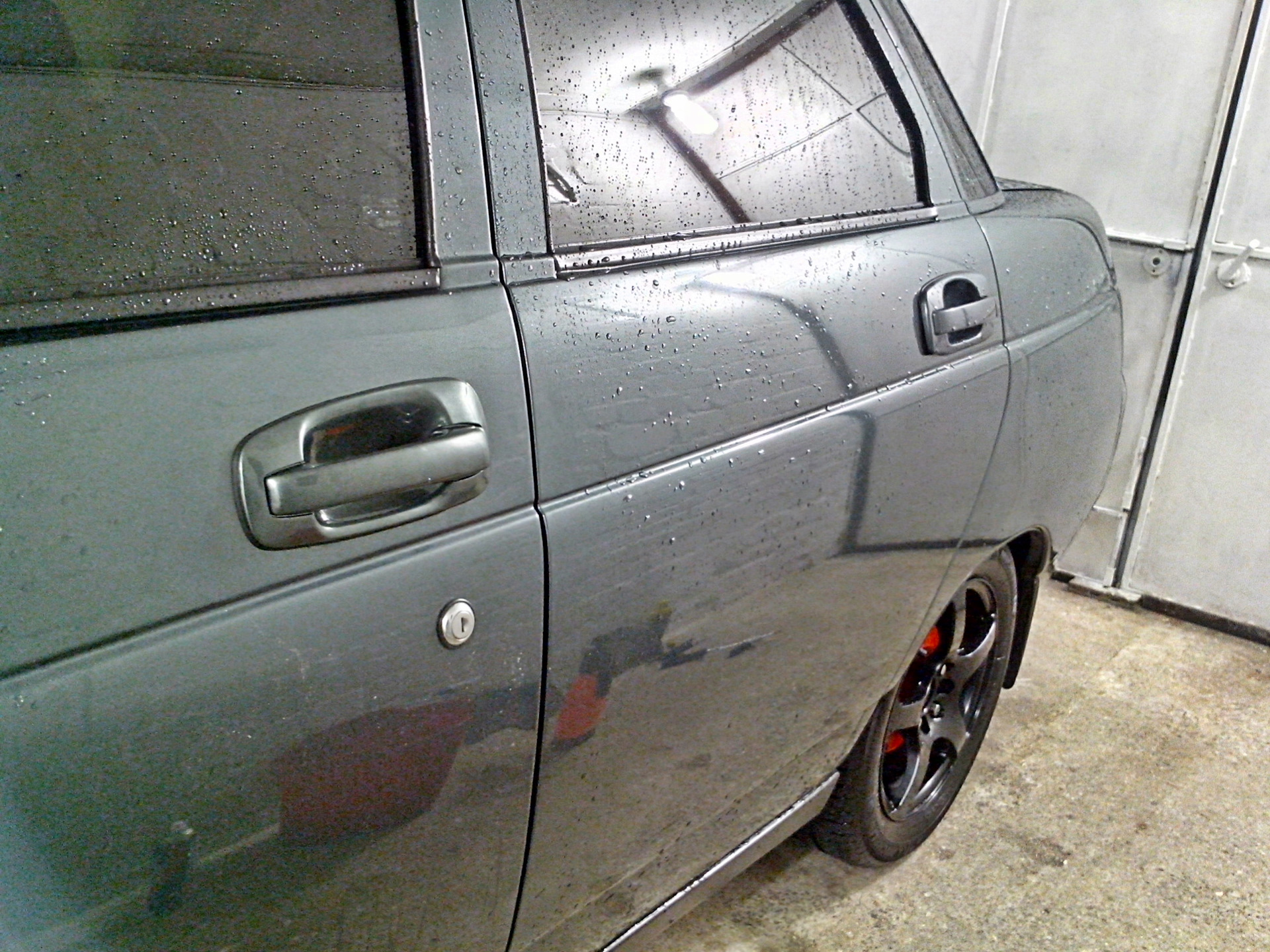

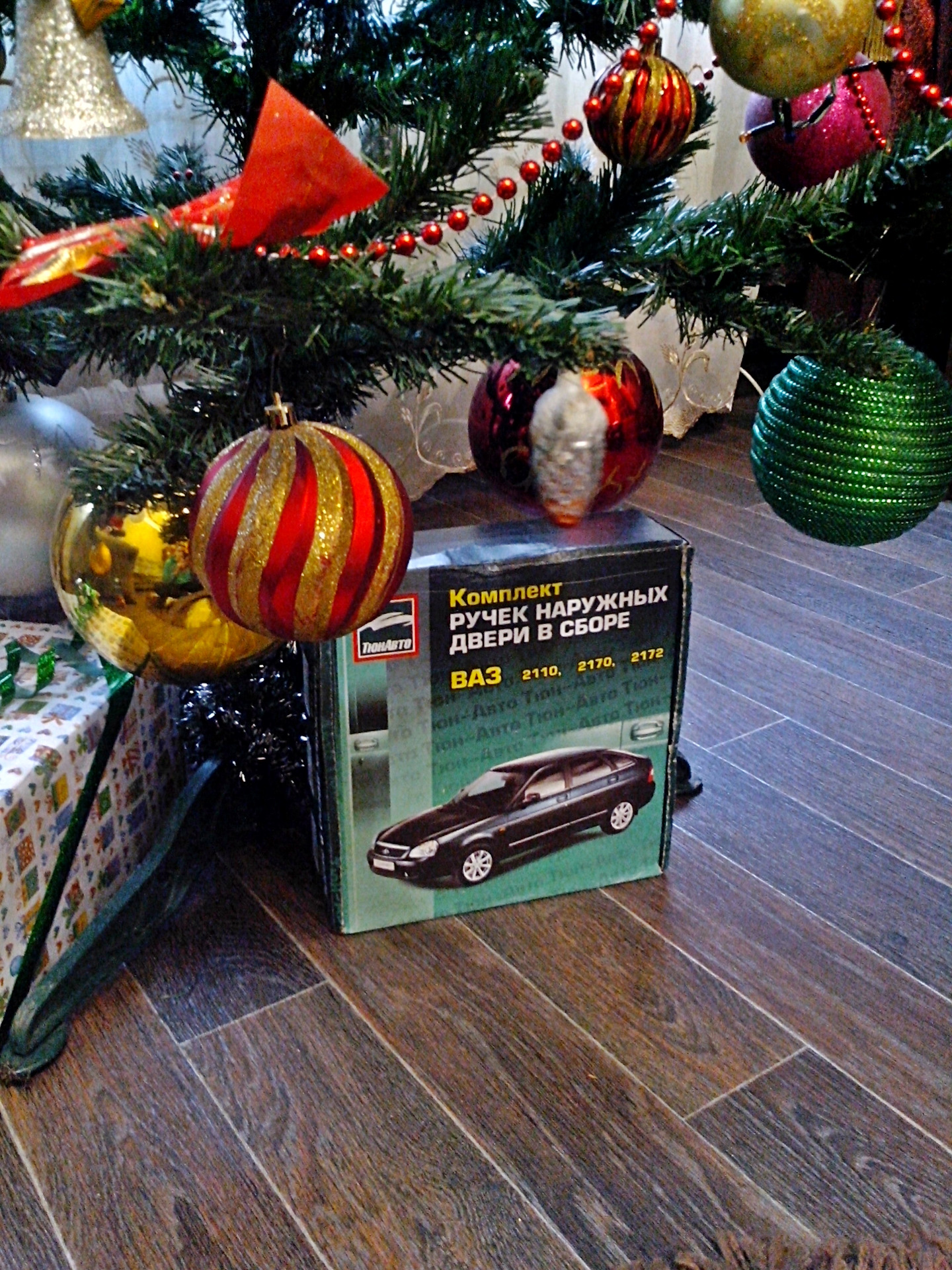

Всем привет! Вот купил приора ручки, сделал себе подарочек под ёлочку. Ещё на шаг ближе к образу который я себе надумал. Когда купил машину, у меня уже стояли евро-ручки 2110. Смотрелись они колхозно, ручка не удобная из-за своей тонкости и больше по размеру. Поэтому снимаем их.

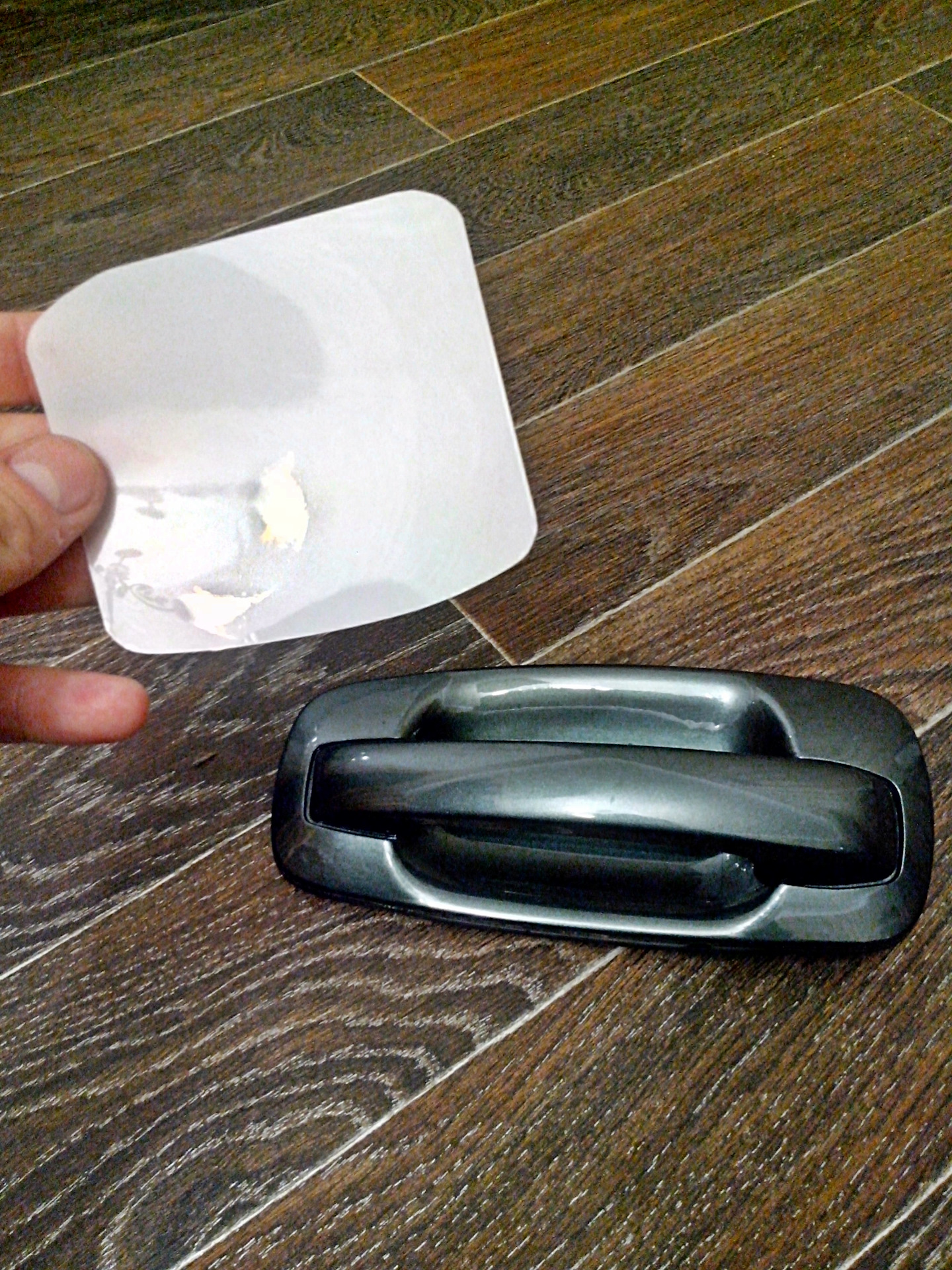

Насчет новых, заказал в Харькове, там где и когда-то решетку. Взял уже крашеные так-как цвет попадает, ну и покрашены неплохо. Заклеил бронепленкой LLumar, что бы маникюрами никто не царапал.
При съеме карточек заменил все клипсы, так же до проклеил антискрипом.

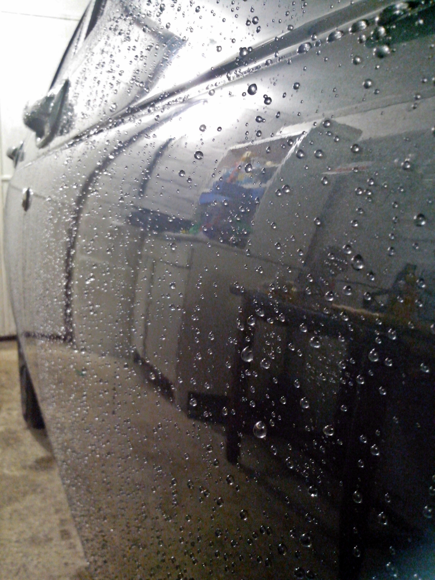

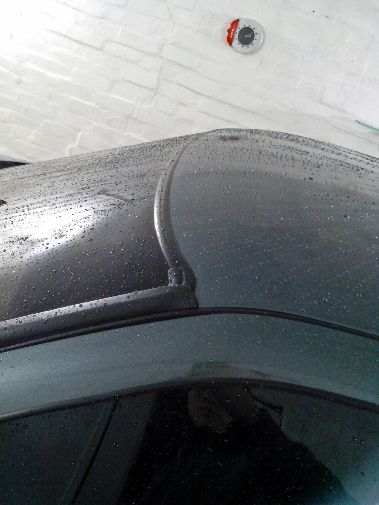

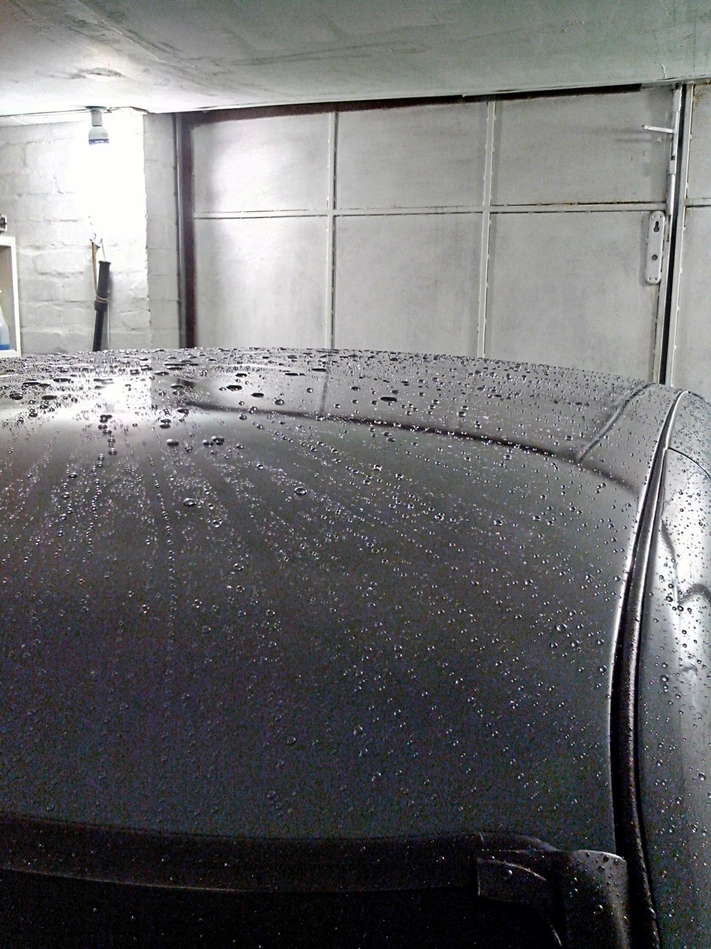

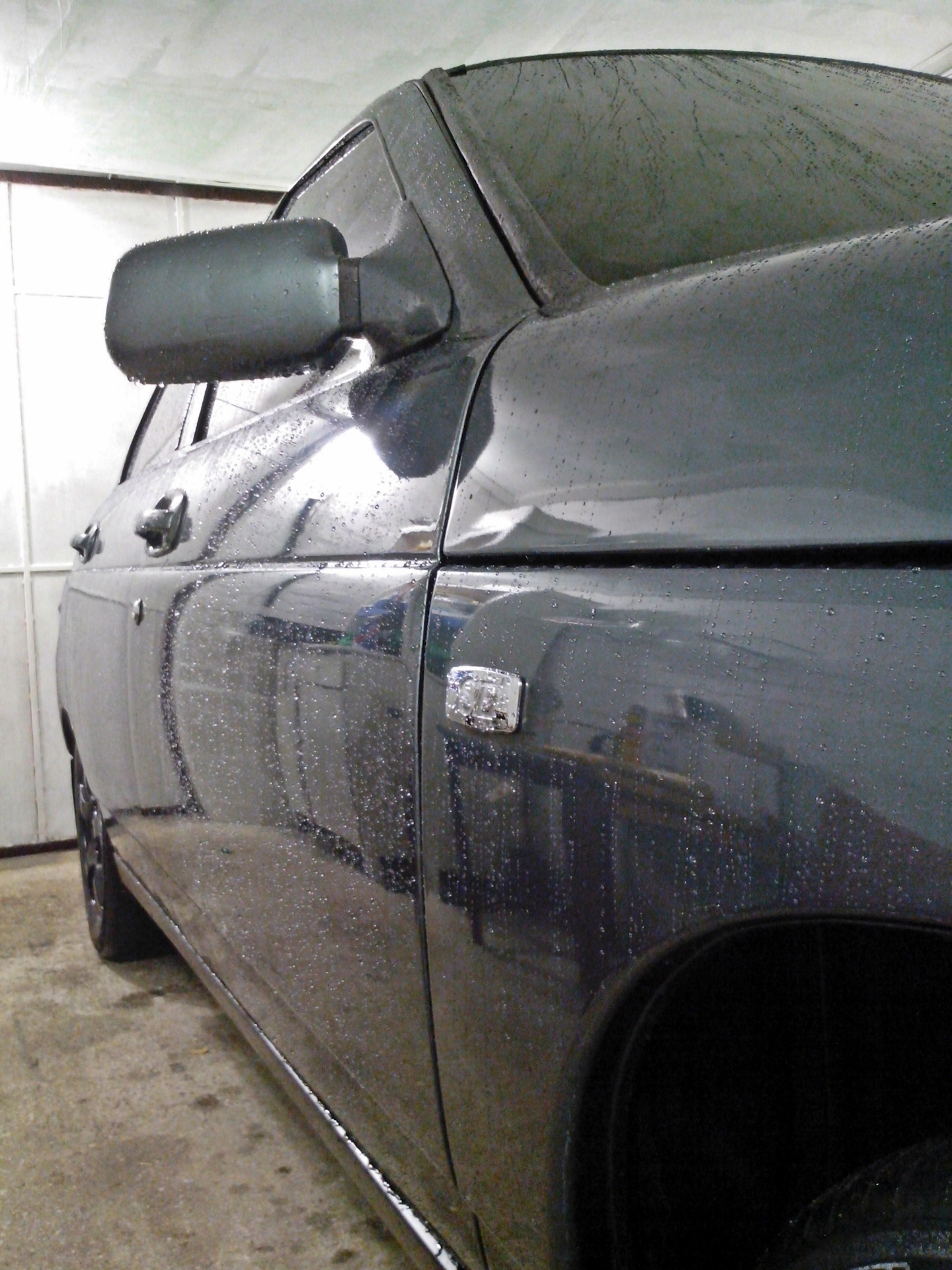

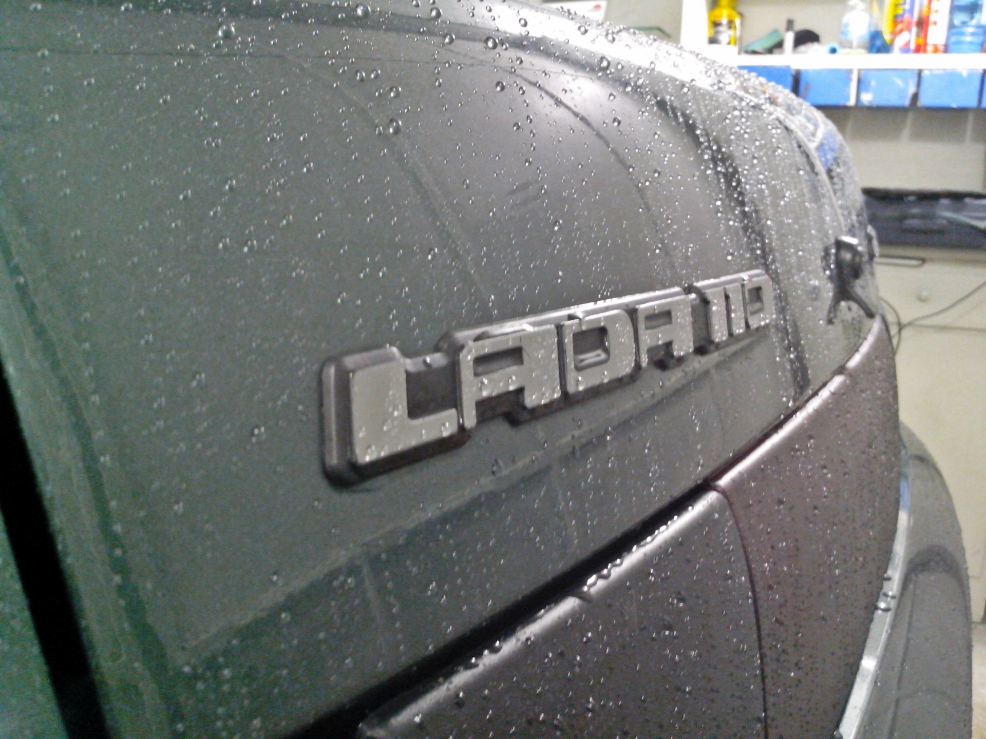

Теперь насчет гидрофоба. Покрывал Gyeon Wet Coat Q2M. Перед нанесением всю машину почистил автомобильной глиной от налета и обезжирил. Процесс нанесения очень легок, распылил с помощью росинки, равномерно растираешь мочалкой и смываешь водой. Эффект на лицо. Защищайте свои автомобили от воздействия окружающей среды!

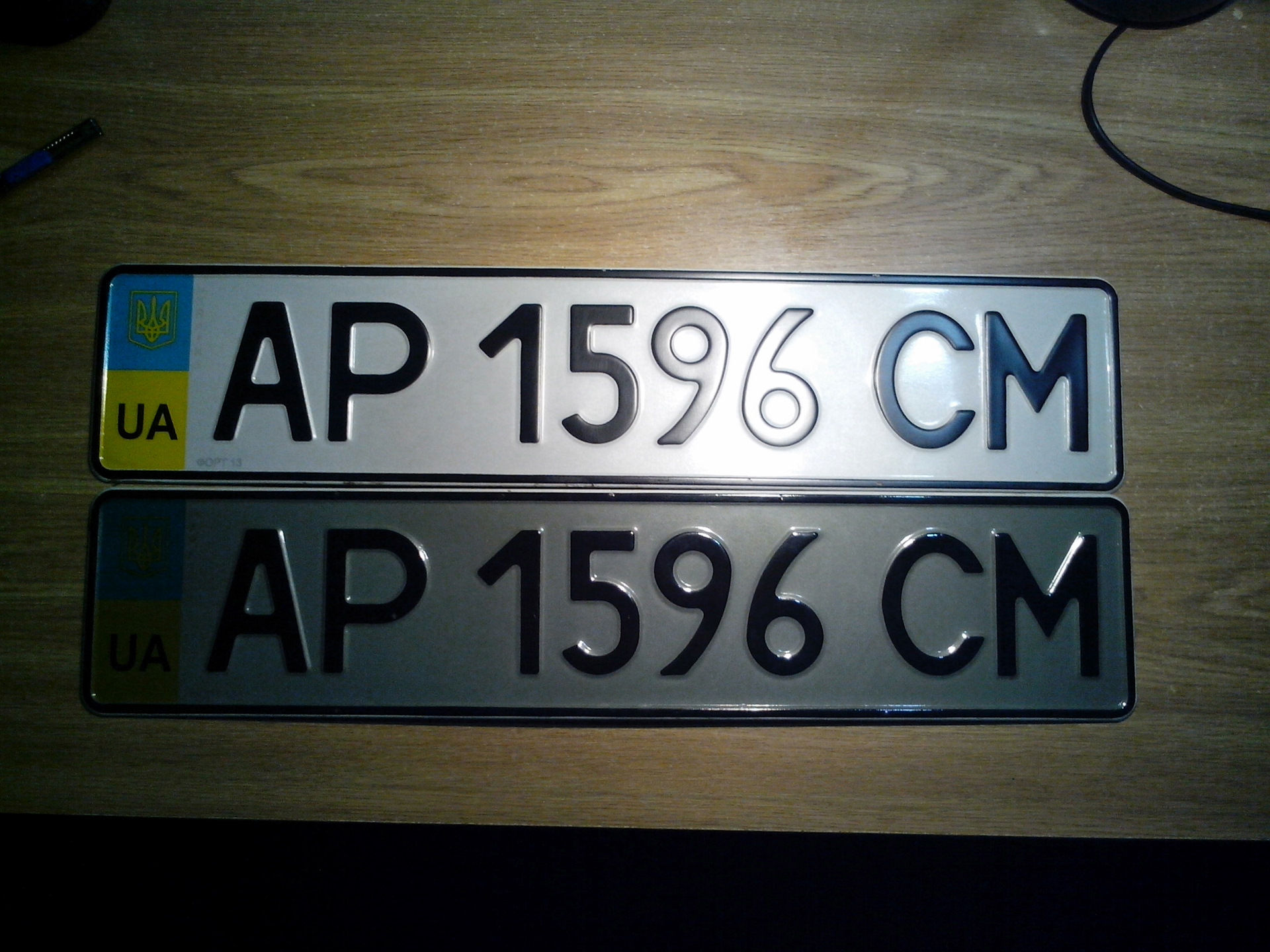

Притемнил себе еще номера, все ставят сеточки, но они так убого смотрятся и мыть сложно, поэтому выбор пал на пленку. Пленка Oracal 8300, немного зеленоватая, как раз под цвет авто. Как смотрится на машине, смотрите в следующем БЖ.

оооо я проходил плёнку на номера — ночью не видно, номер свет не отражает, здравствуй копы новый год
Как раз ночью ещё не смотрел как видно))
Тяги пришлось переделывать под приоро ручки?
Нет ничего, переставляешь тяги на новын ручки и все
Осталось приоро зеркала
Оо да, наверное это мечта каждого десятковода))
Отличные ручки) удобные
да, сам кайфую)
А как ты так плёнку отформовал под цифры и буквы? Я кстати, тоже себе номера притемнил. Только не стал обламываться, сразу черные заказал как у вояк :)
ахах, красава, менты не тянут за такие номера? Укладывал все пальцами, даже мозоль натер)) пленка тянется хорошо, она же для фар предусмотрена)
Да я почти не езжу, больше стоит машина, пока вопросов не было. Но внимания очень много конечно, напрягает.
Посмотрим сколько твоя плёнка продержится, так то ништяк идея. Еще наверное можно тёмным лаком задуть
Лаком плохая идея, потом будет лущится или надоесть, смывать его только вместе с краской номера))
Ну тогда придётся тебе почтой отправлять, чтоб плёнкой обклеил. Ты то профи уже )
Спасибо, не вопрос, присылай))
