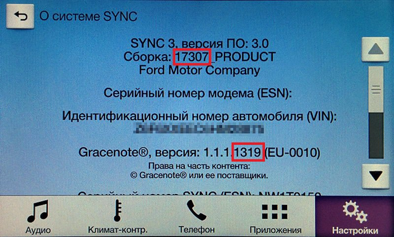

Всем привет. Появилась новая версия 18025 с исправлением некоторых багов (описывать не буду) 17307. На сей день лучший билд.
Брать тут: ffclub.ru/topic/418797/go_post/18690310/

Можно поставить и будут работать компоненты SYNC 3.2 на SYNC 3.0 (голосовые пакеты, gracenote, др.), но саму оболочку установить не получится. Из того, что видел в 3,2 появилась возможность выбирать свои обои. В остальном, отличий не видел. Более того, версия 3.0 17307 новее чем 3.2 17288. Поэтому погоня за 3.2 смысла большого не имеет.
Ну а отличия от SYNC 2 огромные. Начнём хотя бы с поддержки AndroidAuto или CarPlay. Для АА уже существует куча полезного софта.

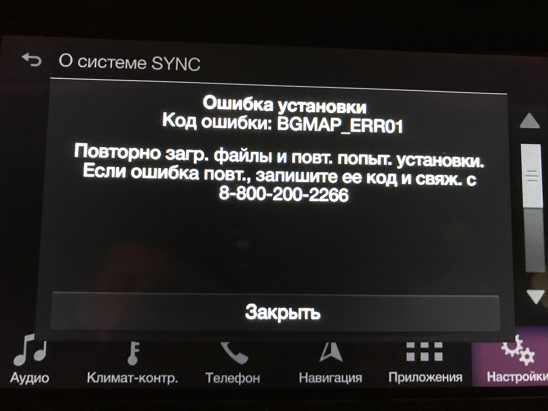

На SYNC 3 невозможно установить версию 3.2 по причине того, что 3.2 предназначено для нового поколения девайсов, где под раздел System отведено 1,5 Гб памяти. Отсюда и ошибка BGMAP. Мне лень делать репост сюда, но если вы зайдёте в мой пост по ссылке, то сможете скачать и установить самый последний набор SYNC 3 v.3.0.17307 (+подробный мануал)

Ошибку пишет bgmap_err01 если через флэшку

Я имею ввиду, что на скрине ошибки указан телефон, типа если есть ошибка, позвоните :)

У меня так же, нашли решение?
Таки Да. Оказалось банально просто:
Вот первоначальная версия решения ffclub.ru/topic/418797/go_post/18737508/
Но у меня не прокатило.
Ниже расширенная версия. которая прокатит на 99% :)
1. Удаляете Gracenote
GB5T-14G386-SB
2. Ставите карты Турции
Лицензия — HB5T-14G424-DAA_51892
Карты — HB5T-14G421-DAA
3. Ставите China Nav Voice (+4 Гб к месту)
JR3T-14G422-AB
4. Теперь спокойно ставятся карты F7 или F6.1
5. Возвращаете последние Rus Nav Voice и Gracenote
Все файлы есть тут ffclub.ru/topic/418797/go_post/18683966/
