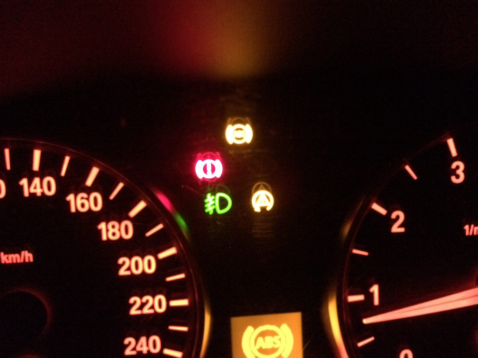

в общем то совет нужен по ходовой части, а точнее :
при разгоне машина дергается обороты 1.5-2 поворот налево не дергает, поворот направо дергает, даже начинает тормозить жестко машину, отключаешь через кнопку DTC полностью все нормально. менял блок абс, поменял датчик абс не прошло . думаю из за ступицы левой т.к жестко тормозит когда повороты направо .
Забыл добавить иногда на приборке загораются ошибки АБС и треугольник когда они горят Машину не дергает все отлично работает
что думаете по этому поводу ?
может подобное у кого то было?

диагнозу подключи и глянь угол поворота руля когда по прямой мчишь, и скорость колес, думаю сразу будет ясно.
Посмотрели, в общем вероятно проблема : передний левый датчик абс, завтра буду смотреть
Проблема в неправильном положении руля, т.е. блока szl. Ты смотрел сколько градусов показывает диагностическое оборудование при ровном расположении колес? А когда отключаешь DTS понятным образом все становиться нормально, так как система дает машине уходить в занос. А так машина постоянно думает, что ее заносит, потому и пытается притормозить.Это сугубо мое мнение))))
Вот это интересное мнение, руль косит ~2-3 направо, надо задние развальные поменять и заехать на сход развал
Когда ровно выставишь руль по отношению к колесам (ровно вперед) обязательно посмотри по месту через комп показывает ли правильно градусов, если нет, то обнули. И проблема должна уйти.
Займусь этим, попробую, спасибо

Банальное сход развал.
Не банальное нужно смотреть, на ходу на показания датчиков ABS.DSC
Может кто из них даёт не верные показания.
Не дёргает когда ошибки загораются, потому что система уходит в аварию и отключается
Датчики при езде при дергание показывают n/a по развалу отклонения есть но я не думаю что из за этого дергает
