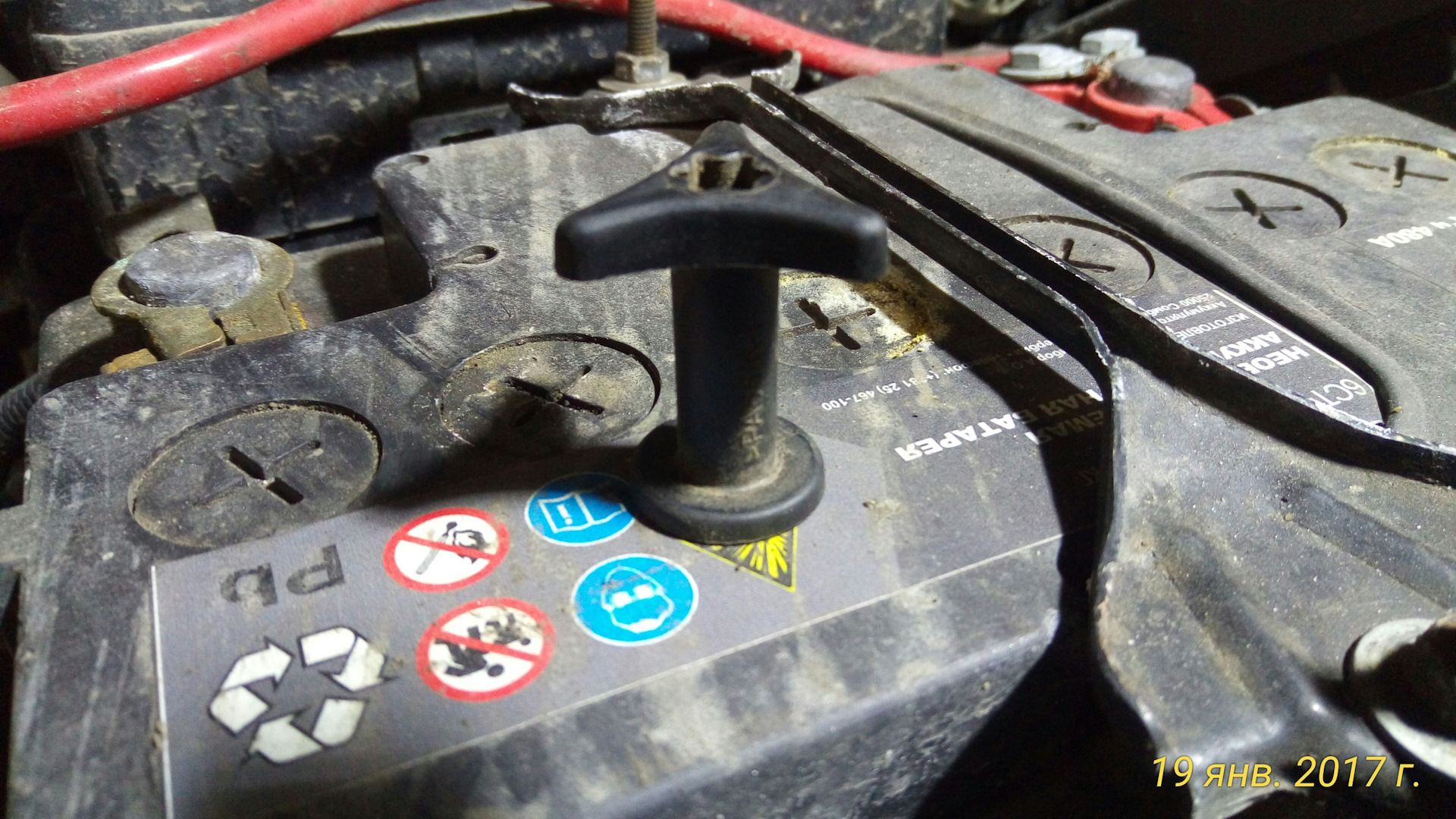

Сегодня перегорела лампа ближнего света.
Это конечно печально, но не критично, хотя, как я понял — это не редкость, так как лампа запасная уже была куплена предыдущим владельцем.
Вот только сама замена этой лампы — сущий абсурт! Для этого нужно снять фару! Причём альтернативы этому нет!
Благо хоть сделать это не составляет особого труда.
Откручиваем два болтика ключиком "на десять"
И одну пластиковую штукень
Вытаскиваем фару, только не далеко и меняем лампу. Собираем всё в обратном порядке и вуаля — радуемся свету)
Вообще, сама замена занимает пару минут, но этот процесс явно нельзя назвать простым для столь банальной процедуры.

Прикольно. Это бывший владелец поставил пластиковые гайки, хорошая идея, надо себе такие найти. У меня с завода там обычная гайка на 10.
Лучше тогда поставить "барашки", гораздо удобнее будет, а то эту пластиковую фиговину крайне неудобно крутить, аж пальцы сводит))
Не, тогда лучше гайки оставить. А я подумал, что удобнее стало.
vladb2016
Поставь барашки от задних фонарей Логана, откручивать удобно.
Эх номерок бы их.
Нашел 7703041042.
Заказал, попробую. Спасибо за идею.
