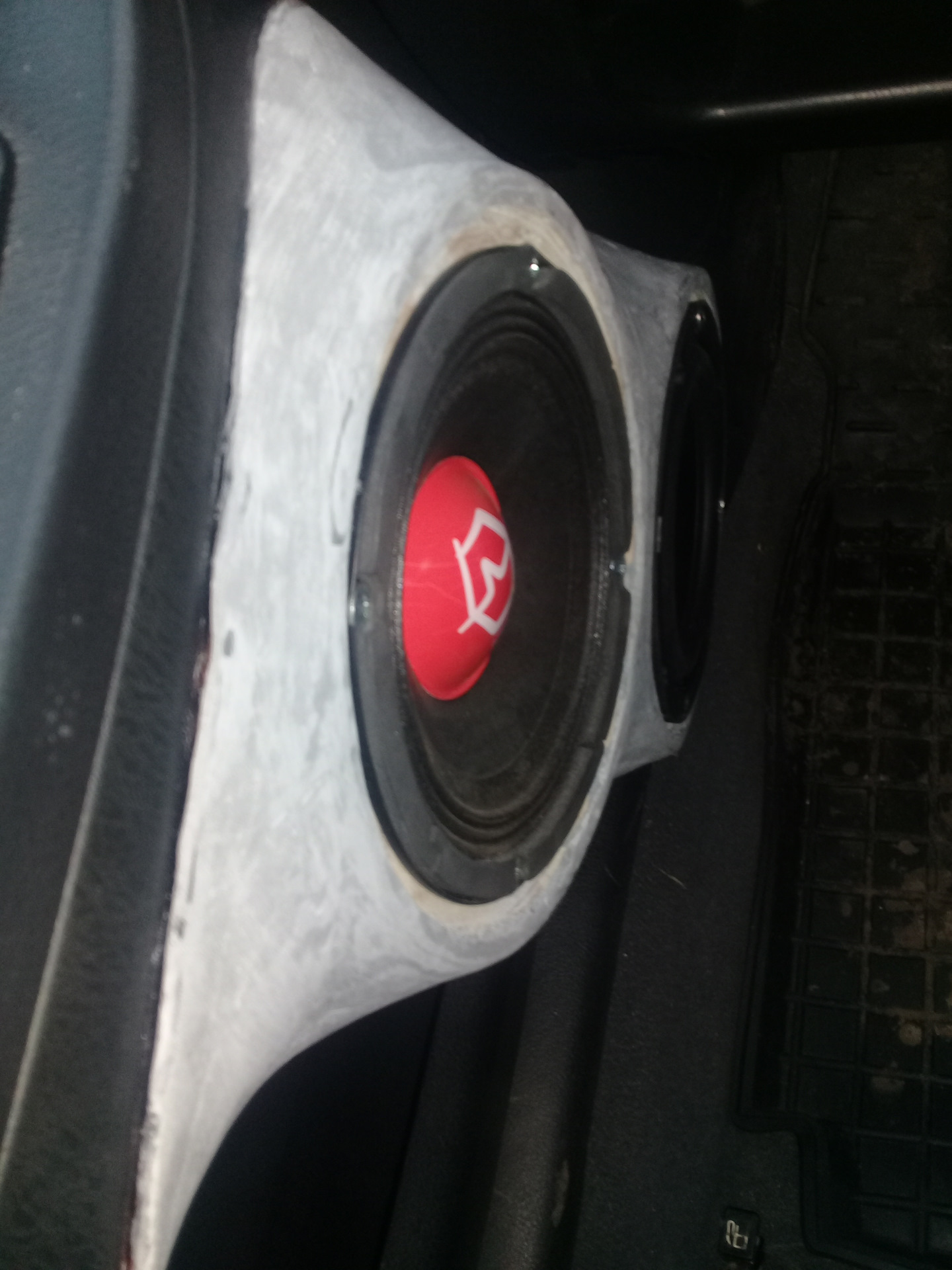

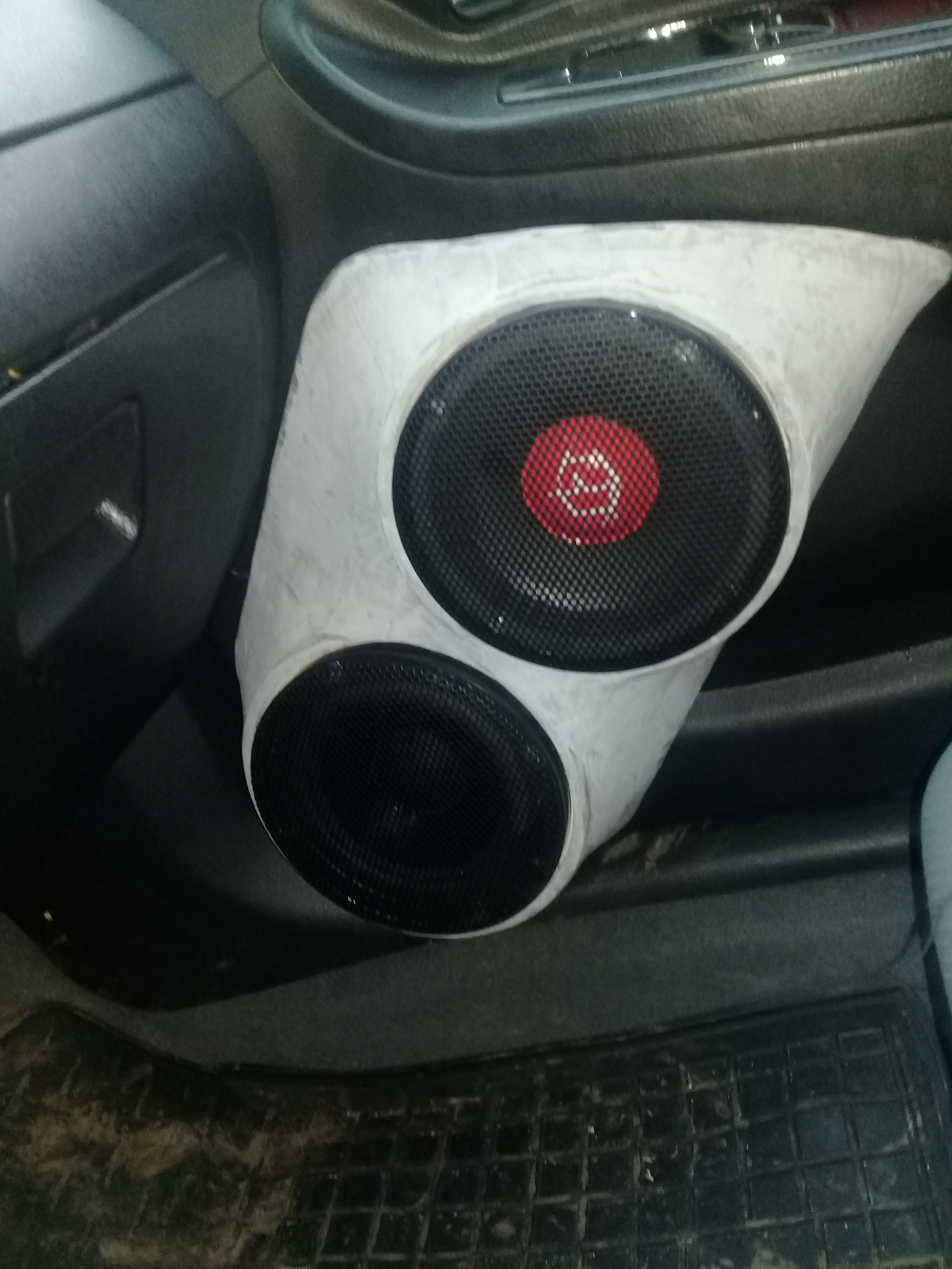

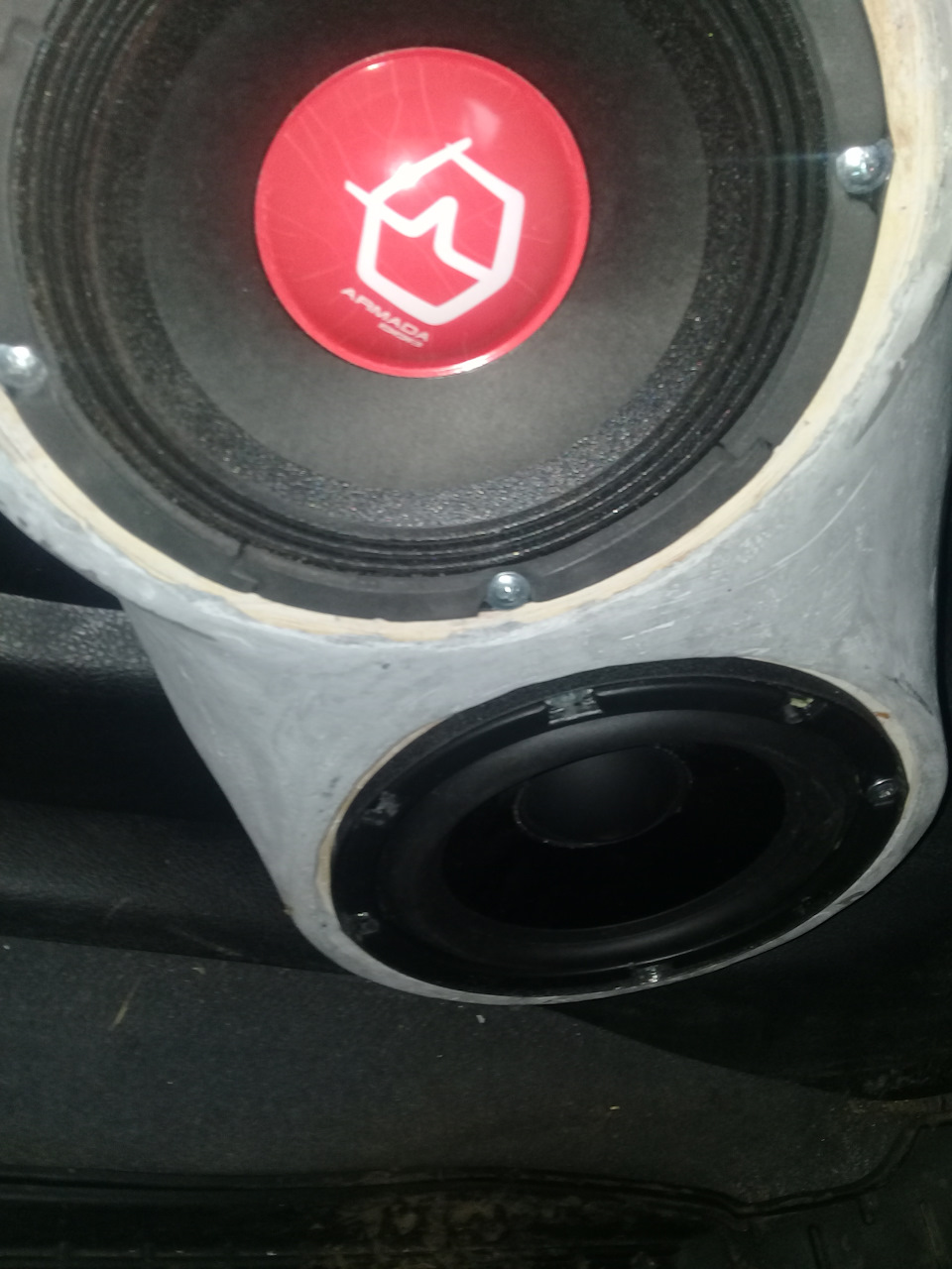

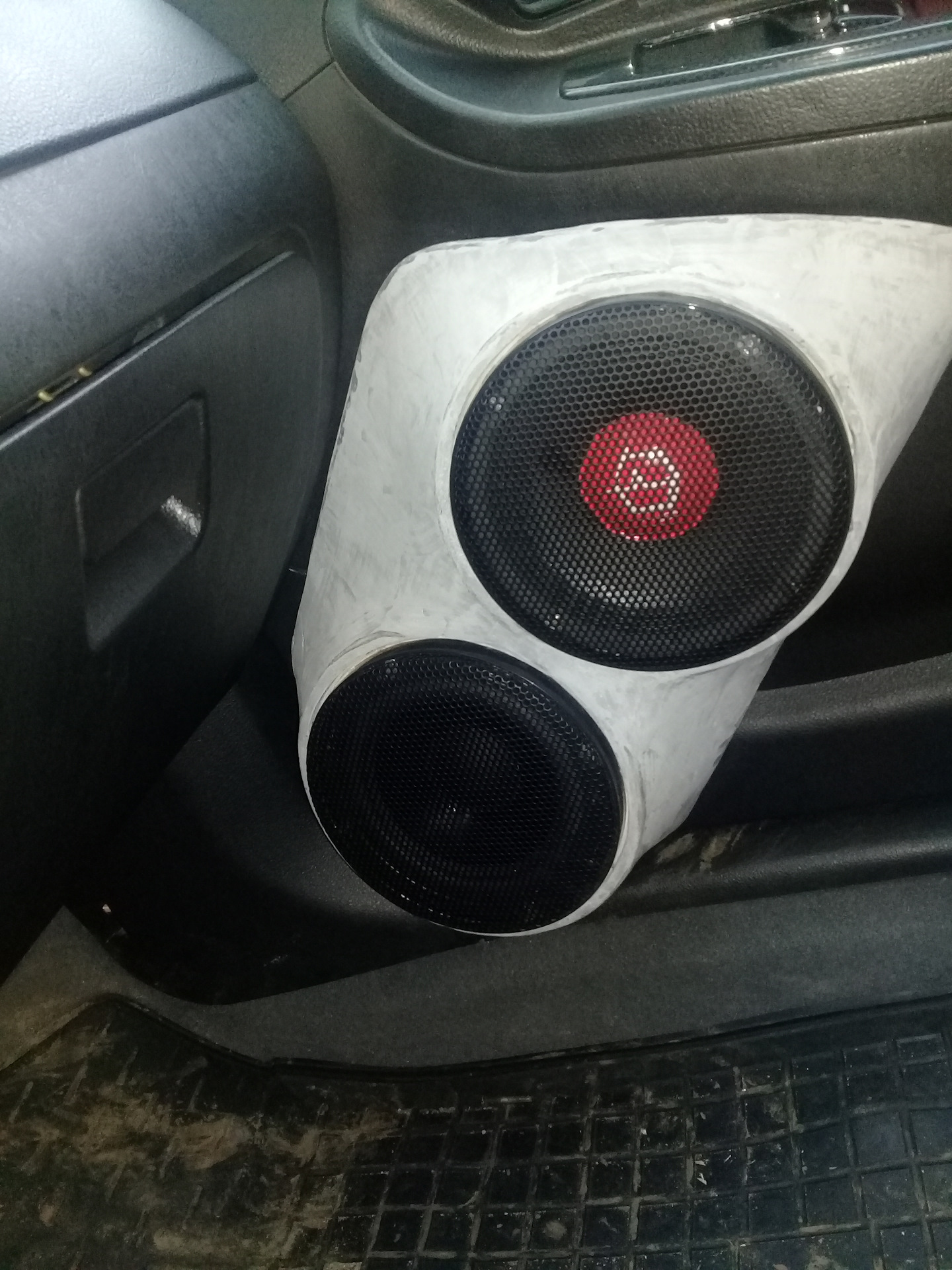

Праздники еще не закончились, подиумы не вывел до идеала, но решил все же поставить в авто для прослушки.
Подключен фронт в 2.5 Ома в канал. Саб мостом в 4 Ома. Не знаю что будет летом, может будет сильно греться, тогда придется брать моноблок (((. Будет проще настроить систему, но сейчас имеем такую картину. Сказать что усилитель стал больше греться не могу. Вроде как и раньше. Просадов по питанию нет.
На магнитоле фронт снизу порезан от 125 герц 4 порядком. Армада хоть и с заявкой что играет от 120, но все таки есть риск их ушатать.
По звуку:
стало громче, стало немного больше мидбаса, но самое главное, армада перестала резать уши на средне верхних частотах. Звук удивил в хорошую сторону.
Я реально доволен. Осталось определиться, что делать с подиумами дальше: готовить под покраску, или все же перетягивать. Вот только чем? подскажите шарящие. Также после установки подиумов есть некоторые участки, которые нужно еще шпаклевать, но это мелочи. Покатаюсь месяц- другой, послушаю, заодно определюсь что делать дальше.
На правой двери поставил сетки, которые шли в комплекте с вархедами, это временно, чтоб пасажиры не ушатали динамики не дай бог ногами. Тоже буду думать с чего сделать сетки.
Дальше смотрите фото. Напомню, сейчас все стоит временно, это не конечный вариант!

Немного не аккуратно, если честно.
это не конечный вариант. я писал об этом

мешать ногам не будут?
нет, не думаю. подиум выступает на 3 см в нижней части от стоковой карты
