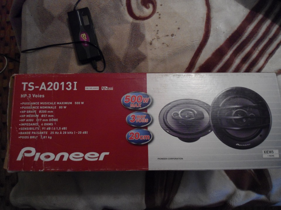

3-колонки задние 20" pioneer ts-a2013i
Общие характеристики
Тип-коаксиальная АС
Типоразмер-20 см (8 дюйм.)
Количество полос-3
Мощность-80 Вт (номинальная), 500 Вт (максимальная)
Чувствительность-91 дБ (Вт/м)
Диапазон воспроизводимых частот 25 — 28000 Гц
Импеданс-4 Ом
ВЧ-динамик
Размеры-17 мм
СЧ-динамик
Размеры-57 мм
НЧ-динамик
Размеры-200 мм
Материал диффузора-композит
Установочная глубина-89 мм
Установочное отверстие-186 мм

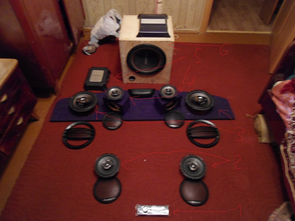

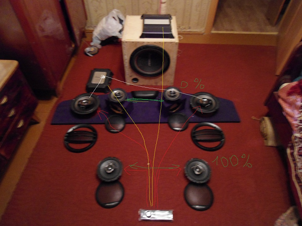

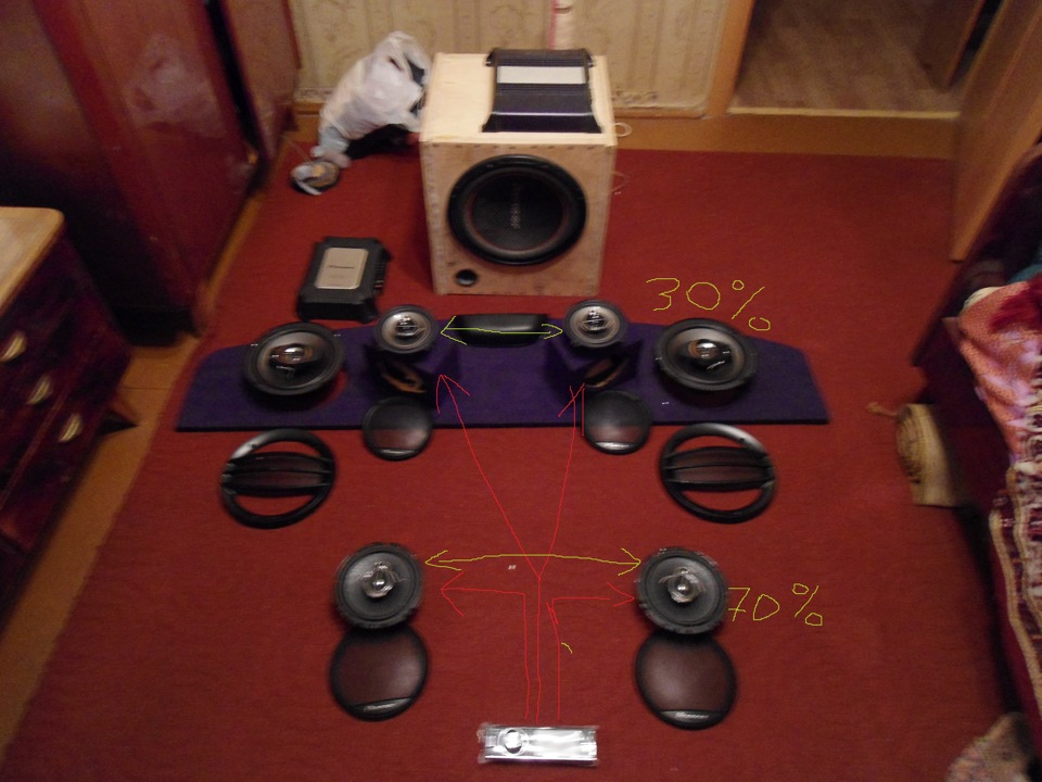

7-Сабвуфер pioneer в самодельном коробе.На нем же закреплен усилитель CALLCELL.
Будет 2 варианта игры музыки.
1-
Звучание без усилителя на задние колонки и сабвуфера.
2-
Громкость переноситься на передние колонки(100%).С задних колонок звучание 0 %.Усилитель будет играть на 20" билины и саб делает свое дело.

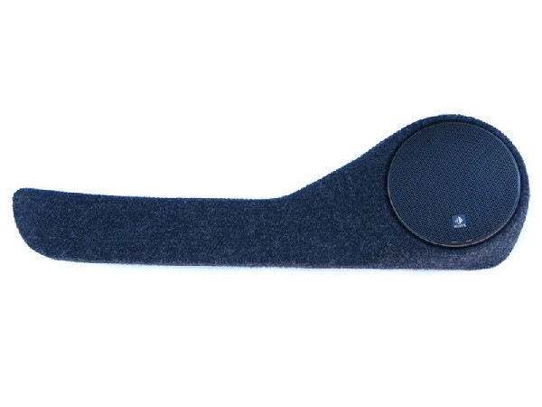

Передние колонки будут крепиться в готовые подиумы(изготовление г.Тольяти).
Всем спасибо за прочтение и подписи.

у тебя я смотрю спереди стоят подумы. А ты проклеивал виброй внутри двери? Заклеивал ли виброй отверстия? Делал ты ты "тоннель" под динамики, чтобы звук уходил внутрь двери, а не ходил между обшивкой?
Дверь проклеина полностью.На счет тунеля не знаю пока, не делал
звук какашка будет. "Сцену" с ног надо подымать
Каким образом?желательно подробнее
я тебе сказал как. Компонентная акустика, коаксилы вообще нах не нужны.
Бютжет не тот и первый опыт
можно было потратить меньше чем ты сейчас бабла отдал.
Ну в любом случае, уже не изменишь.Может в живую услышишь, оценишь
чета какая то хрень получиться. А что нельзя было только 16см компонентные динамики и саб?
Я про режимы оптсывал.Один режим "мощный" а другом мелкие задние колонки фон дают(принцип домашнего кинотеатра)Вполне логично.
