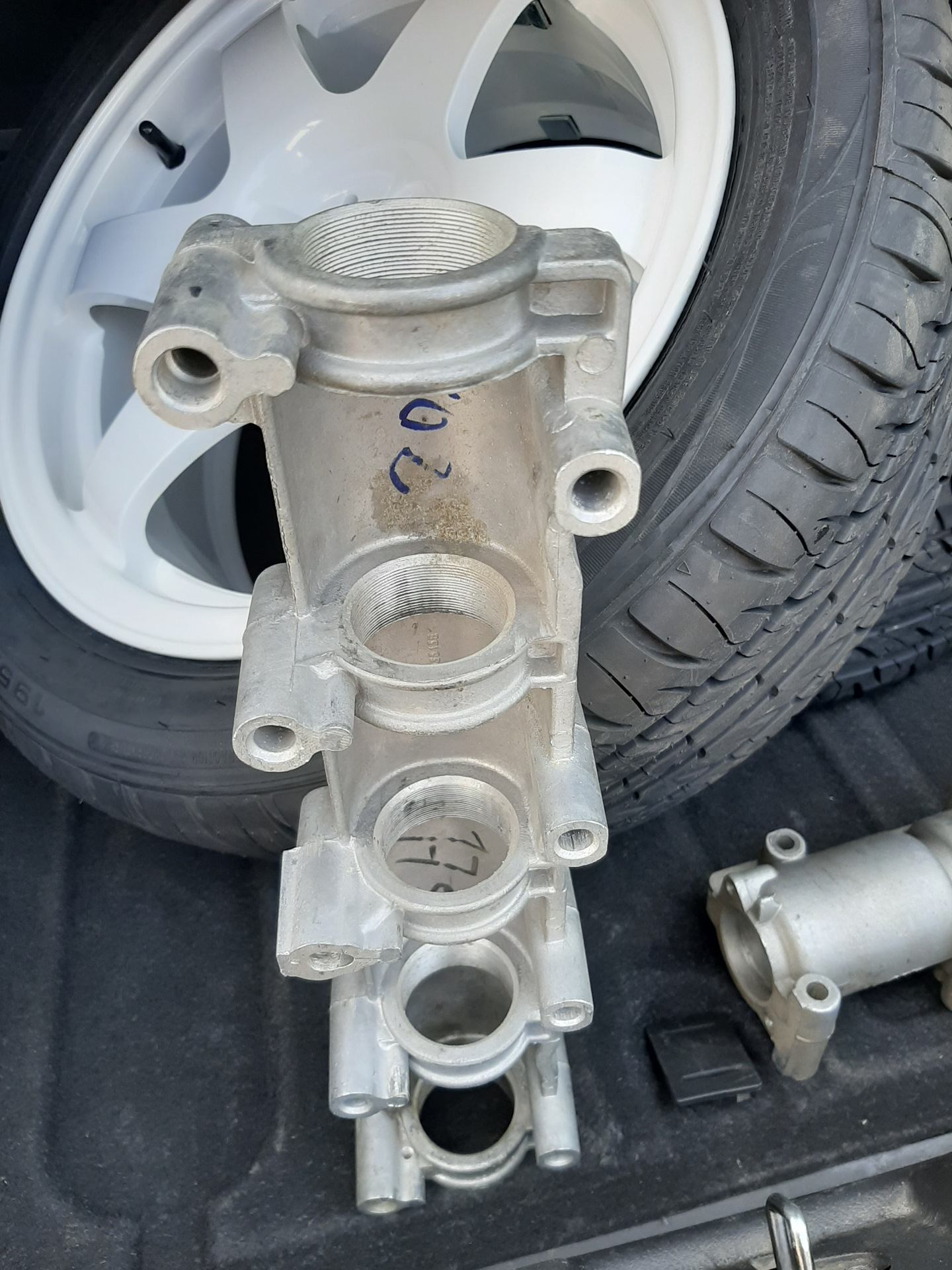

Заверенная? Проверенная что-ли. Да они все идут с завода по 5 соток зазор. Заказывал клиент с озона 213 валик на семёрку, 6гранник один, рокера новые и рег.болты, кулачки легко царапаются саморезом, закалки ноль короче, поставил, заводим, а он стучит ппц. Зазоры делал 0.25/0.20, всё равно из-за них так не было бы. Потом сделал 0.15 везде, чуть тише стало. Профиль кулачков наверное сделан по одному лекалу 214 того. и как интересно делают шлифовку поверхности постели ? С другой стороны нужны две планки тогда. Одной высоты. Марока.
У них это называется калиброванный корпус распредвала. Ценник — 10 руб. А доработанный- т е. под уменьшенный базовый диаметр — 11 руб.
Ну да, ну да… конечно все 5 соток))). Вал вставляешь и бьешь по корпусу кулаком слегка. Он бренчит в этом корпусе как не знаю что. Или наоборот — руками хрен провернешь. Ваз уже давно запчасти тем более на классику сам не делает. Годные идут на конвейер, а неликвид мы покупаем. Бизнес же по российски, ничего личного.
Как это на 2113 валу один 6-ти гранник? Однозначно утиль. Зачем он его вообще брал. Через 10 т.км его сожрёт в хлам. Нуждин вал такой как то попался, тупо сошлифован упрочняющей слой(чем там чугун упрочняют), зато профиль гоношный.)))
Я пару раз отдавал на занижение постели, фиксировать да совсем не просто, за счёт этого и ценник на эту процедуру не гуманный.
Ну так, один, а два 6 гранника у 214. И сколько отдаёшь за это дело? Этот вал не бремчал, проверил, когда получал. Там масло не было.щуп 0,5 лезет, выше нет. Но не раскручивал скобу. Надо было наверное?) крутился туговато, двумя пальцами если давить на кулачки. Да а выбор какой, там походу все такие, кроме 10к. А этот за 5.7 где-то взял. Коробка с шрифтом каким то расплывчатым, галочки нет, что за вал. А другой валик 2110 норм пришёл, кулачки не царапались.

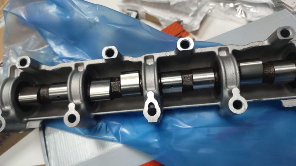

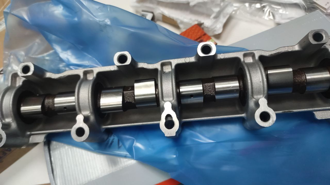

Вот, ставил какой
Визуально 213, два шестигранника. Ну или 214 )))
Как понять что 214? У него же должно быть место под датчик фаз кажись.
Не…датчик фаз стоит на шестерне, валы одинаковые внешне.
Ага, там в крышке клапанной есть вырезка под него
Ну да. Там сам датчик стоит в дырке в головке, а читалка на шестерне закреплена.

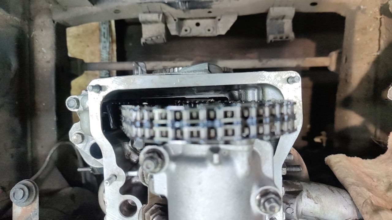

А вот прикол, башмак шестерёнчатый делают косой)) ответ так и не дали на озоне ему, как так получилось, хз. Болт ровный.
Не понял, башмак чего, натяжителя? Что то не видно ничего…или я не туда смотрю. Или сама шестерня криво сидит на валике?
Торчит на 1см, фоткал параллельно звёздам верхней-нижней. Ппц конечно качество.
Ну дык…а ты говоришь, что я такой нервный )))) Уралвагонзавод же…
Pahenshtein
Хотя если это разрезная шестерня то просто криво проточена одна плоскость относительно другой в подвале Тольятти… Ну как вариант.
Башмак такой идёт со звездой. Сама конструкция кривая.
А… Семен Семеныч.))) Теперь понял.
Отверстие криво просверлено? В смысле дырка под болт?)
При чем тут болт та, когда не в нём дело. Сам он ровный, никто там ничё не сверлил. До этого башмак ровно стоял
Ну если визуально плоскости башмака ровные и звезда сидит ровно на оси, что можно определить визуальным осмотром, то остаётся отверстие под болт крепления башмака к блоку или подшипник помер… Чудес то не бывает.
Какой нахрен подшипник, ? новый башмак! Кривой! Фото гляди лучше
