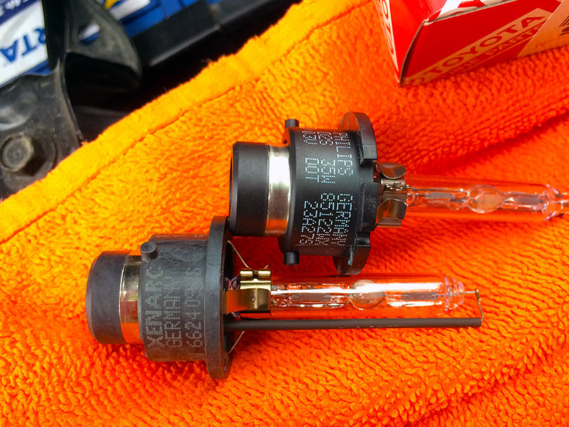

Первая поломка после покупки автомобиля случилась практически сразу после подписания документов… По дороге домой заморгала и погасла правая фара, вернее — ксеноновая лампа ближнего света. Так как из всех моих машин именно эта была первой с ксеноном, то по инерции я сразу решил, что дело в самой лампе. Так как ездить с одним глазом дело не благодарное, были куплены новые лампы на обе стороны.
Оригинал у нас Toyota 90981-20005 цоколь D2S. Для увеличения светового потока, на форуме и тут на драйве многие рекомендуют не заморачиваться с оригой, а ставить качественные и яркие аналоги именитых фирм.
Был выбран свободный, но неудачный день, так как пошел дождь и доснять весь процесс не получилось, но что есть — то есть … На фото процесс замены лампы с правой (пассажирской) стороны, со стороны водителя в принципе все точно так же — места до неприличия мало, но …

Если Вы добрались до этого пункта, то самое легкое сделано :) Теперь нужно Освободить саму лампу. Это не сложно — главное понять принцип… Нужно ухватиться пальцами так, чтобы одновременно можно было надавить на удерживающую скобу (зеленая стрелка) до того момента как она выйдет из своего паза (синяя стрелка) и потянуть ее наружу, чтобы она освободила лампу.
Ну вот лампа свободна, осталось аккуратно ее вынуть и поставить новую. Собирается всё в обратной последовательности.
На левой стороне принцип замены аналогичен, менять лампы нужно парами. В моем случае дело оказалось в блоке розжига. Поэтому, если дойдут руки, то далее будет процесс замены блока розжига …
