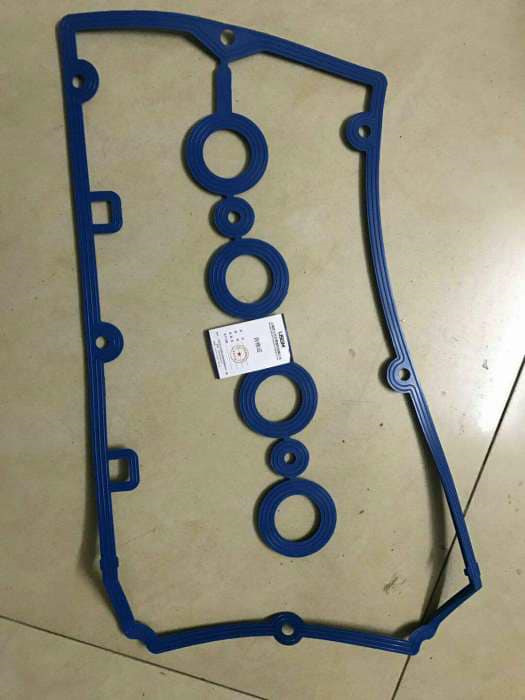

Критично, что сильнее крышка эта греется или нет? Теплопроводность все-таки у алюминиевой выше чем у пластиковой:(
Интересно, оригинальная прокладка клапанной крышки подойдет к этой китайской крышке?..И как себя показывает твоя крышка — масло не сопливит через родную прокладку?
Уверен что оригинальная прокладка будет один в один с той которая шла в комплекте с крышкой, во первых не сопливит, во вторых на блок села как там и была.
А по второму вопросу можешь прояснить картину пож-та? Не сильно жарче стало в подкапотке от алюминиевой крышки вместо пластиковой?
Перегрева не заметил, думаю что по температуре крышки не должны сильно отличаться, так как температура двигателя регулируется охлаждающей жидкостью то и итоговая температура будет примерно одинакова.
Понято, спасибо за ответ;)

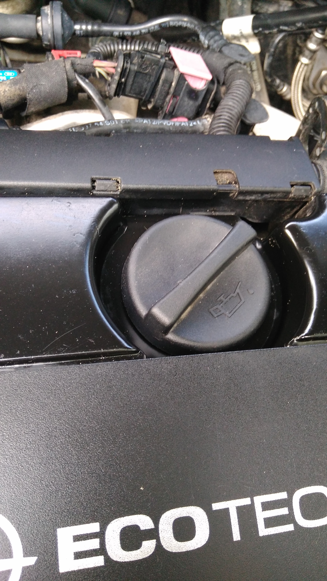

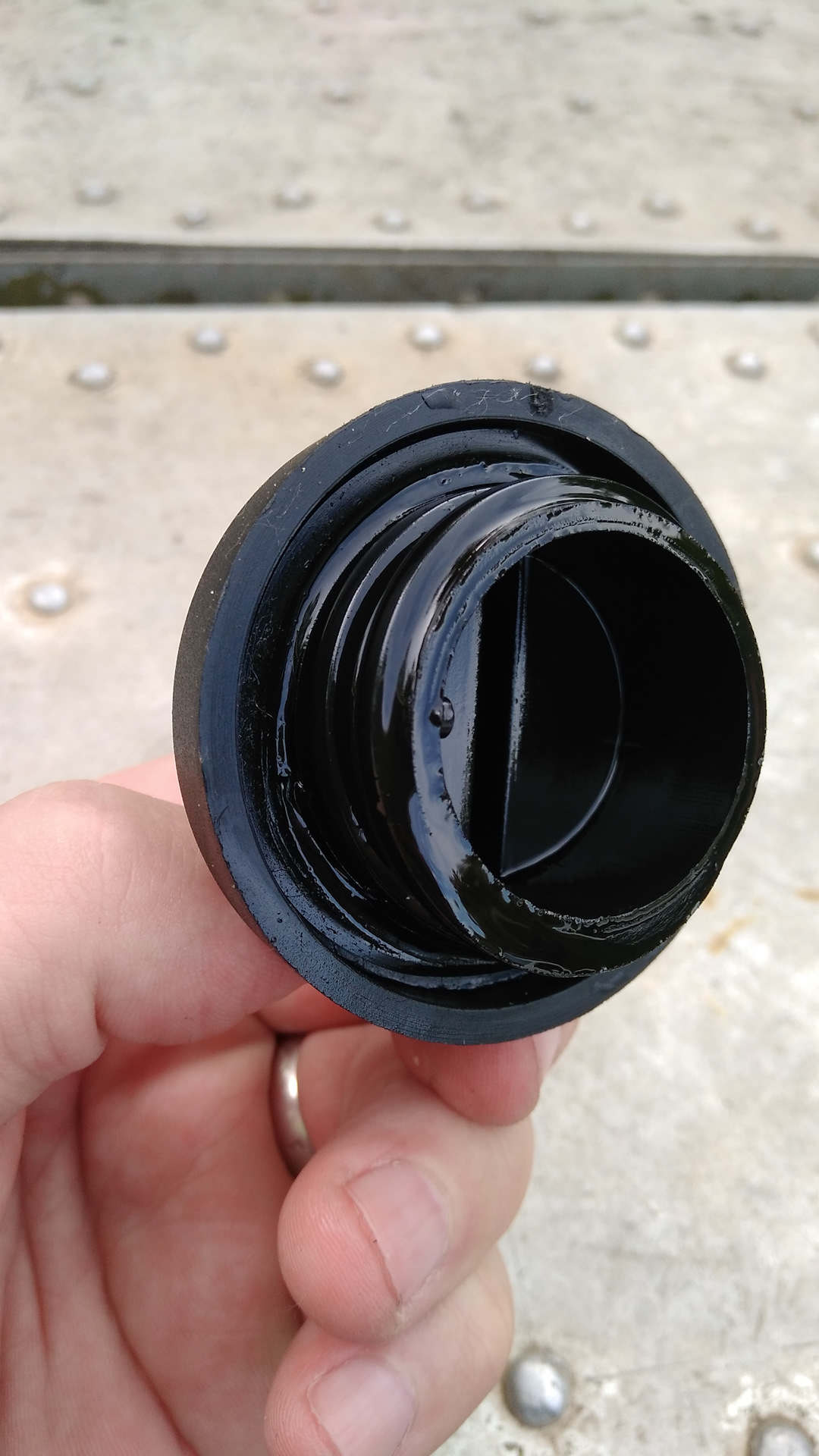

Оригинальная крышка заливной горловины подходит на эту клапанную крышку?
Как на данный момент крышка не подтекает с родной прокладкой?
На счёт оригинальной крышки точно не скажу, даже мысли небыло их местами поменять, что касается подтекания, крышка держит, но уже один раз подтягивал болты, но даже на отпущенных подтёков не было, немного масляной пыли.
А прокладка там в пазы вставляется как оригинал или типо такой была плоская. Тоесть можно потом будет оригинальную прокладку ставить?
Прокладка один в один с оригинальной
Спасибо! Сфотай пожалуйста заливную горловину и крышку если не трудно. Хочу себе на cruze 1.8 Z18XER такую крышку взять.
Ок

Завтра буду откручивать маслозаливную крышку и смотреть притягивает ли ее .

Как вариант попробуйте на работающем двигателе открутить маслозаливную крышку, открутить и оставить на месте, она должна немного притягиваться, можно вытащить щуп, из под него масло не должно выдавливать, да, и в обоих случаях через несколько секунд движок может начать подтраивать, это норма, а дальше думаю, что можно поискать варианты как выявить симптомы болезни маслосъемных колец и маслосъемных колпачков. Последние самые не желательные, но лечить все равно нужно, так что …

Она черная чтоли крышка? Крашенный алюминий? Крутая крышка, молодцы кетайцы, как и с корпусом термостата, сделали хорошую, НЕ одноразовую вещь!
Согласен, сделано добротно, когда установил появились мысли, что можно ее и перекрасить в спортивный красный цвет.
Лучше просто не крашенная была бы, как и корпус термостата
Интересную крышку китайцы придумали. Только вот с левого торца крышка вообще не соответствует оригиналу, в углу стенки нет совсем. Есть фото с прокладкой? Я так понимаю там своя идёт.
С крышкой в комплекте прокладка шла. Сами прокладки между собой не сравнивал, но как писал выше, с разницей 4-6 дней вруках держал и ту и другую, по моему обе эдентичные. Мыслю так что если как Вы пишете китайская, встала как родная, то и прокладка будет такая же как и оригинал.
Дополню, пересмотрел фотографию, стенки которой как кажется нет на самом деле она на месте, угол фотографирования искажает картинку.
