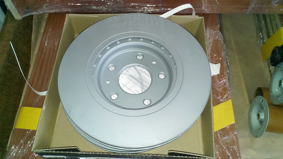

В общем, тормозные диски (перед) начали бить при торможении. Началось это всё тыщи три назад, на высокой скорости, если оттормаживаться — руль трясется. Гарантия — не гарантия, ибо расходник. Ну, думаю, сцуки, пластилин штампуют, т.к. никогда на таких пробегах диски не вело. Хотя, интернеты такими случаями не пестрят, будем надеяться, что случай единичный.
Что нам предлагают купить? Я особо в производителях дисков не разбираюсь, потому выбрал ZIMMERMANN 200253420, он проходит как аналог для нашего кузова. Брал по 3300, сейчас дешевле.
Дай, думаю, гляну диски для Т31, все-таки, наследник, вдруг подойдут. Каталог выдает ZIMMERMANN 200251820
Все размеры одинаковые, а вот отверстий под фиксирующие винты нет, хрен с ним, покупаю, как каталог велит. Хотя на комплекте можно было тыщенку сэкономить.

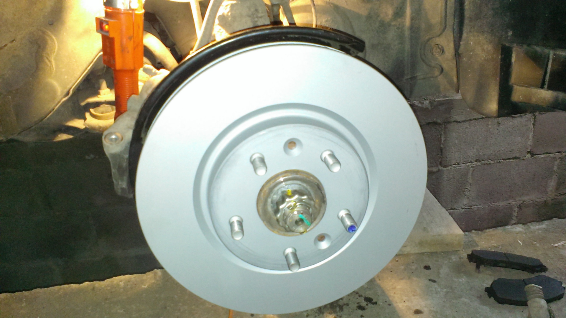

Пришло время делать межсервисное ТО, замену дисков приурочил к этому событию. Снимаю я, значит, колесо, а ТАМ
Думаю, диски сцуки от 31-го воткнули на заводе… Ан нет.
Ступицы тоже от 31-го… Эпик фэйл.
Ставят нам на заводе то, что на складе завалялось, я так думаю!
Перепроверил каталоги, посмотрел фотки других дисков, нет ошибки, все правильно.
Погрустил о лишней тысяче за диски и собрал все с новыми дисками. Кстати, колодки на след. ТО мне по-любому порекомендуют заменить у дилера, только на это у меня свое мнение. Буду менять сам.
Кстати, новые диски ведут себя изумительно, тьфу три раза.

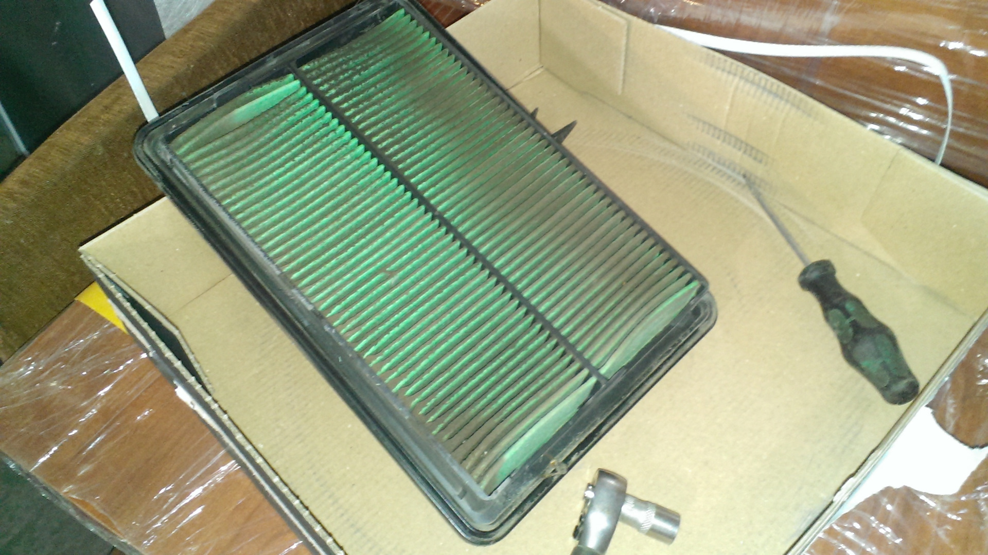

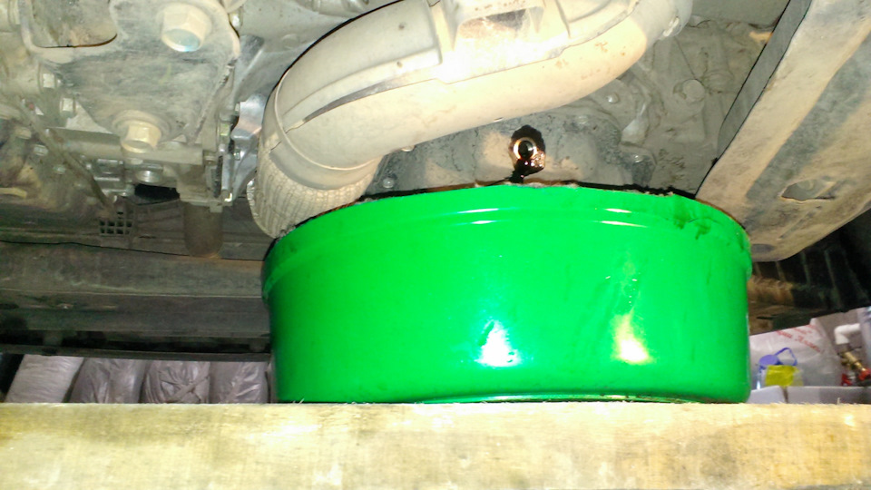

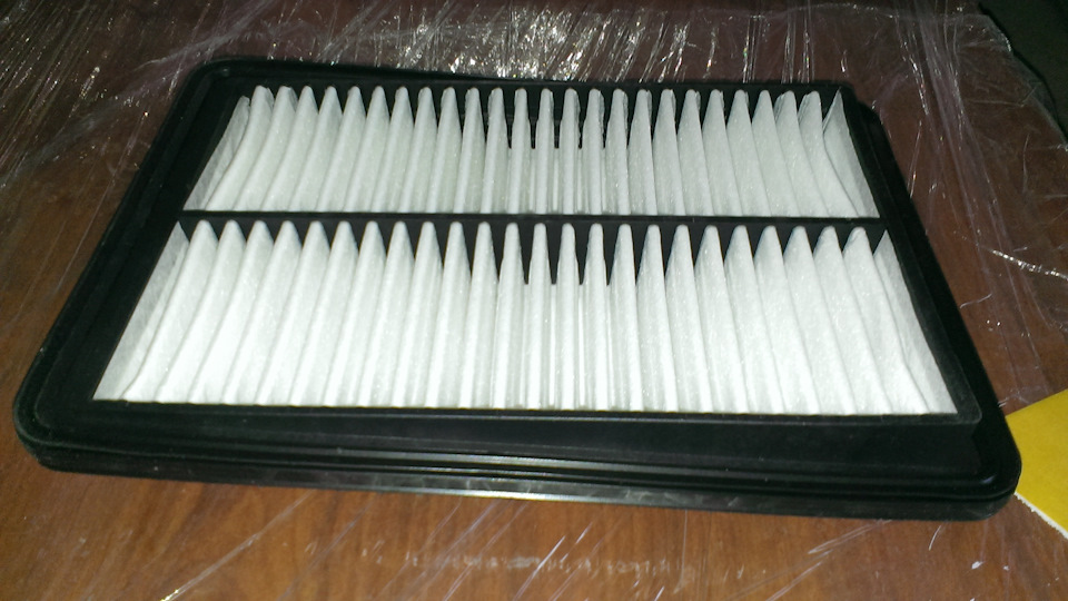

Также заменил масло в двигателе и фильтра, воздушный с мясляным. Кстати, воздушник теперь у меня меня FRAM, ранее использованный MANN меня не очень вштырил качеством изготовления.
C заменой масляного фильтра пришлось поипаться, на ТО-1 его от души завернули. На след.замену куплю съемник.

Я так понимаю, что на Т32 можно спокойно ставить диски от Т31 и они будут ещё и без лишних дырок?!
Я думаю, что да, ведь размеры те же. А почему бьют — хрен их знает, жена ездит, может она в лужи на раскалённых тормозах влетает, х.з. Но 2 года я циммерами был доволен
