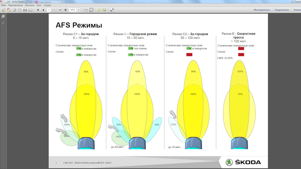

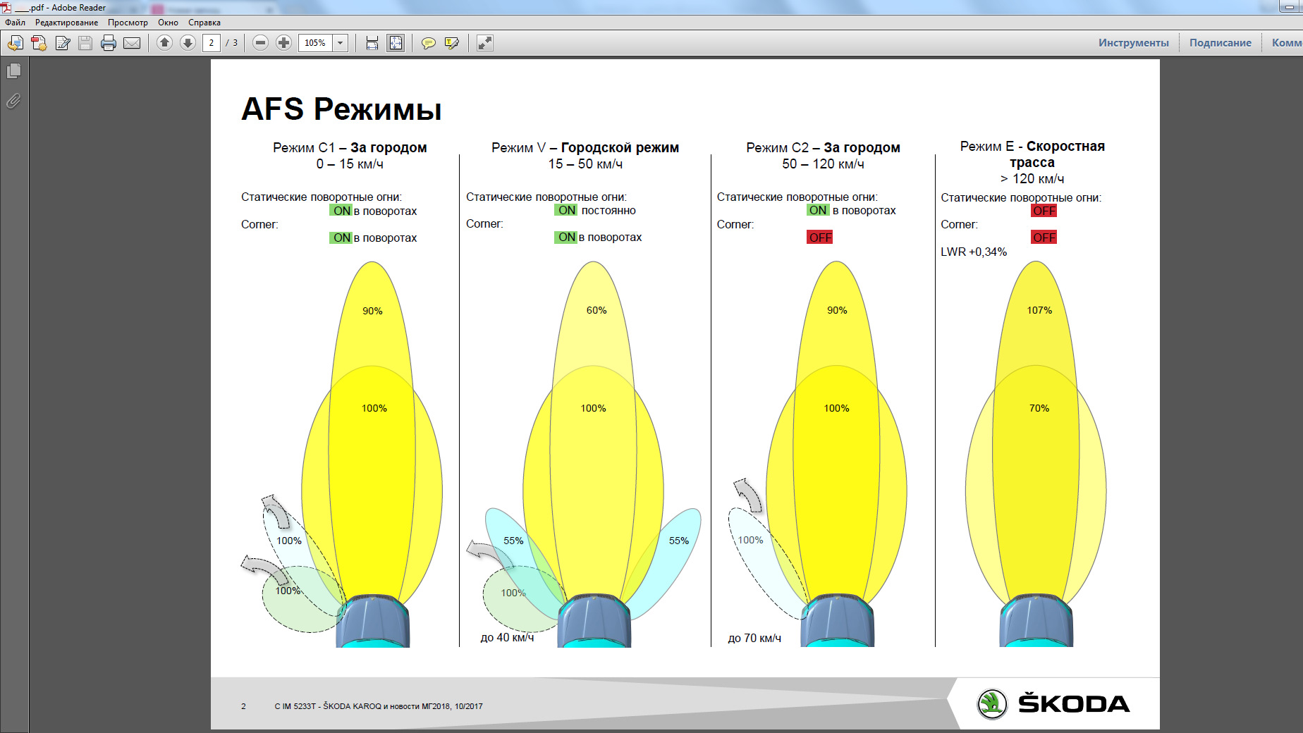

Спасибо, теперь стало яснее. Думаю, что все лед с одной лизной: Кадьяк, Карог, Октавия работают на похожих принципах. На последней картинке написано ещё: LWR +0.34%. LWR это насколько я помню обычно блоки регулировки фар. Значит фары после 120 должны приподниматься.
Теперь бы ещё найти информацию как ведёт себя AFS в спорт режиме.

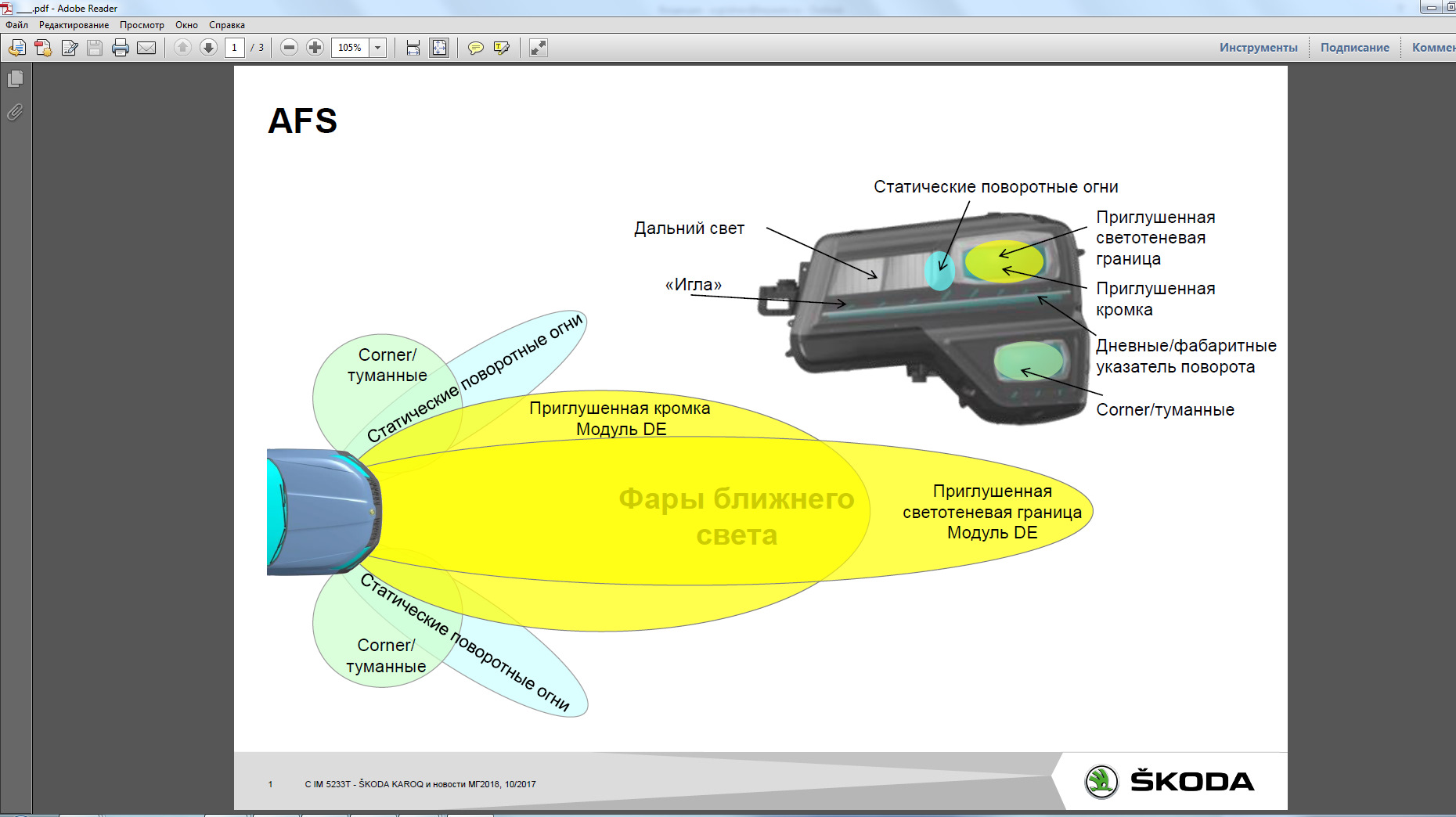

статические поворотные — это вообще как?
Так все таки они статические или поворотные?
Доп секция, загорается при поворотах или горит всегда создавая более широкий охват светом.
В отличие от корнера это отдельный светодиод внутри основного блока фары.
Есть еще 3 режима, туман, турист и offroad, думаю что максимальный свет в режиме скоростная трасса.

На мой взгляд все предельно понятно)))
Что-то ничего не понятно
Этом фара от карока, принцип AFS один у всех 😉
Фара не йети)))
Причем здесь фара от кодьяка?
