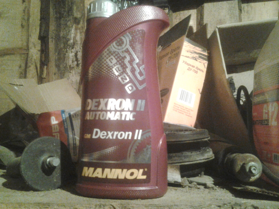

Посоветуйте какое хорошее масло можно купить в МКПП?

Взял Маннол Декстрон 3. Не заметил разницы кроме лёгкости включения передач. В нексию с её коробасом вечным залил то же. Первая машина 100 тк, вторая пока 30, все норм.
Такое и было залито и я когда менял залил. Нареканий никаких, все переключается нормально.
Приму к сведению!
152647 MOBIL ATF220 Dexron II
Как вариант, переключаться лучше стало ?
Получше вроде. Особенно пока масло свежее было)
