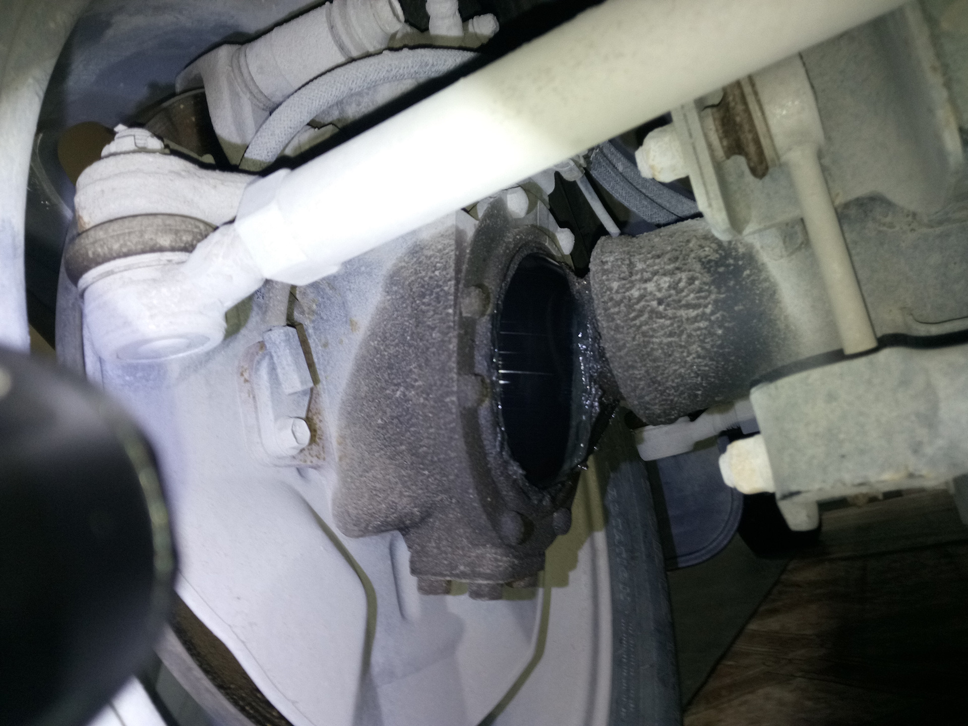

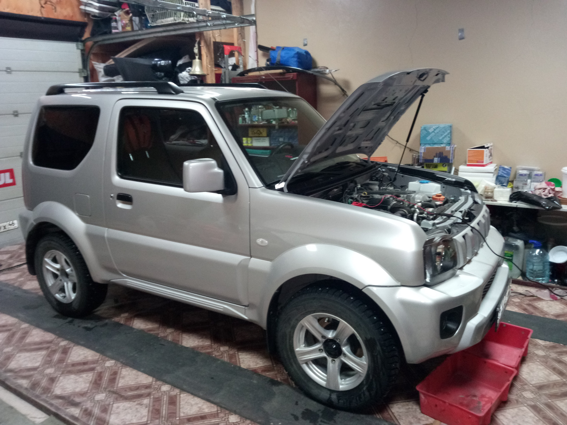

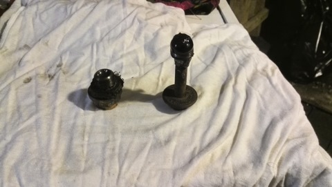

Заехал в гости в мой гараж, тетушкин ботиночек -Ласточка, жалоба на колеса в масле, осмотрел и был в шоке! Живет авто на Ямале, Заполярье, но эта зима очень теплая у нас -5 до -10 это не о чем даже для земли, ездит она архи медленно и редко до работы и до магазина в поселке 4 улицы, авто в нежном использовании летом все цело было, в том году при -50 стояла Ласточка в гараже, да и всегда свыше -30 стоит в гараже. Не то что мой Студик (Hover H5) в -50 гонял в Уренгой но такого в нем не было проходя в такой колотун через два зимника наш Ярсалинский и Надымский я порвал лишь пыльники.

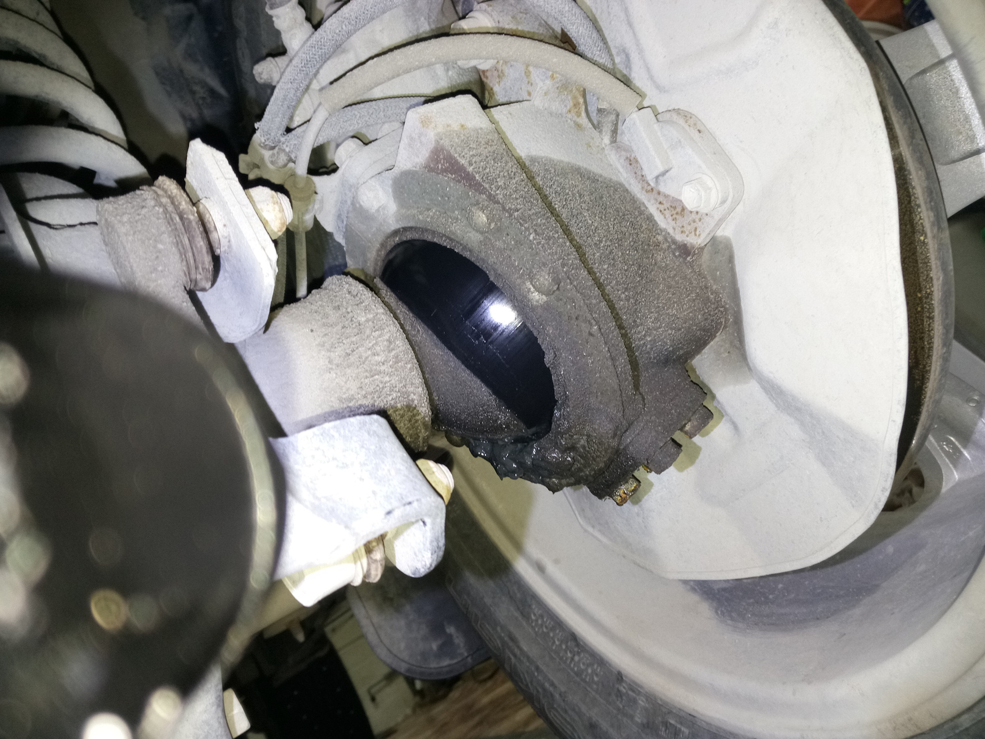

Кулаки спереди в масле, какой там сальник или что там на Jimny, знает кто? Сгустки падают на колесо. кулак переднего моста с лева.
Такой же кулак с правой стороны.Буду признателен за номер сальника манжеты что там стоит кто разбирал?

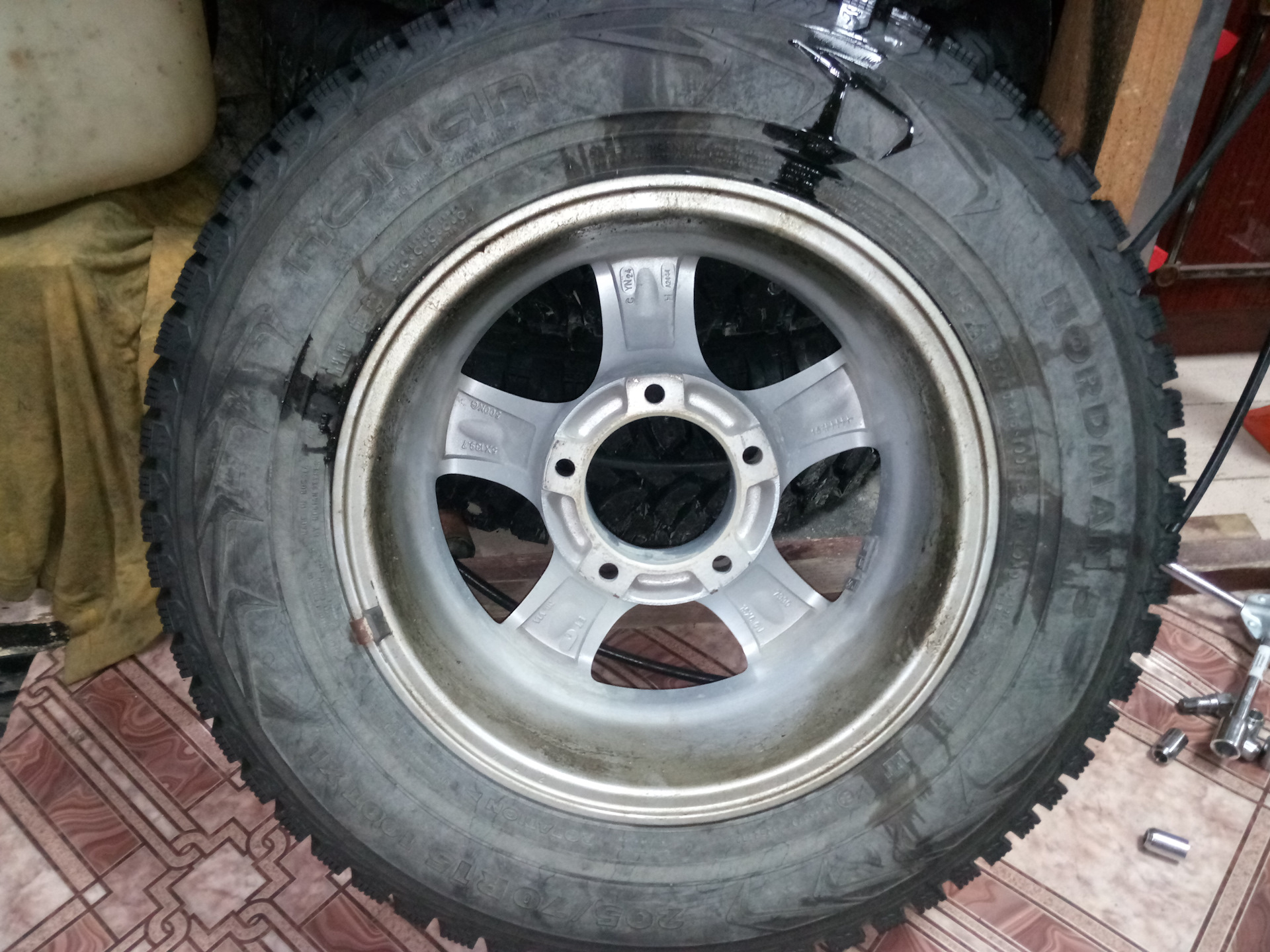

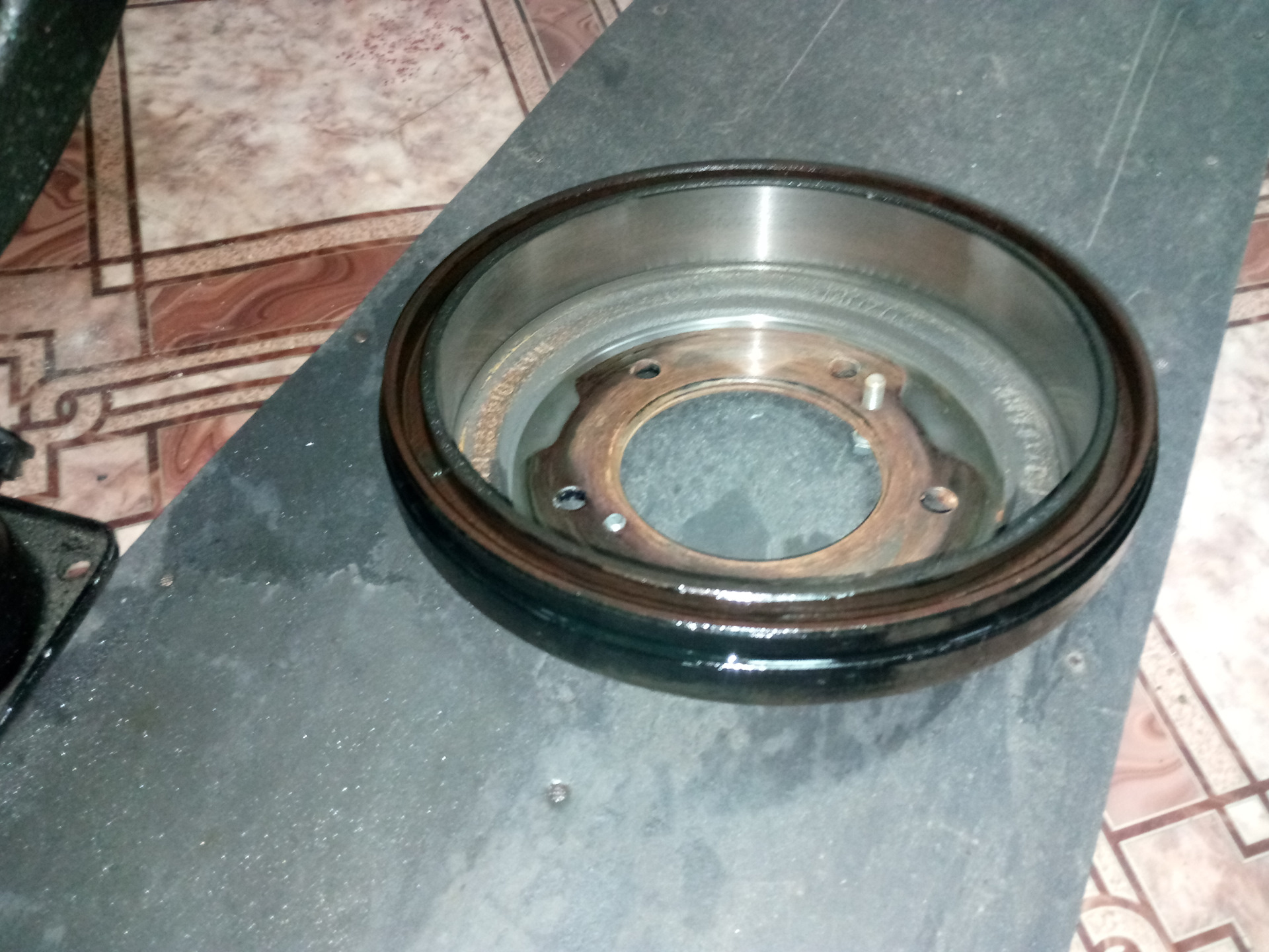

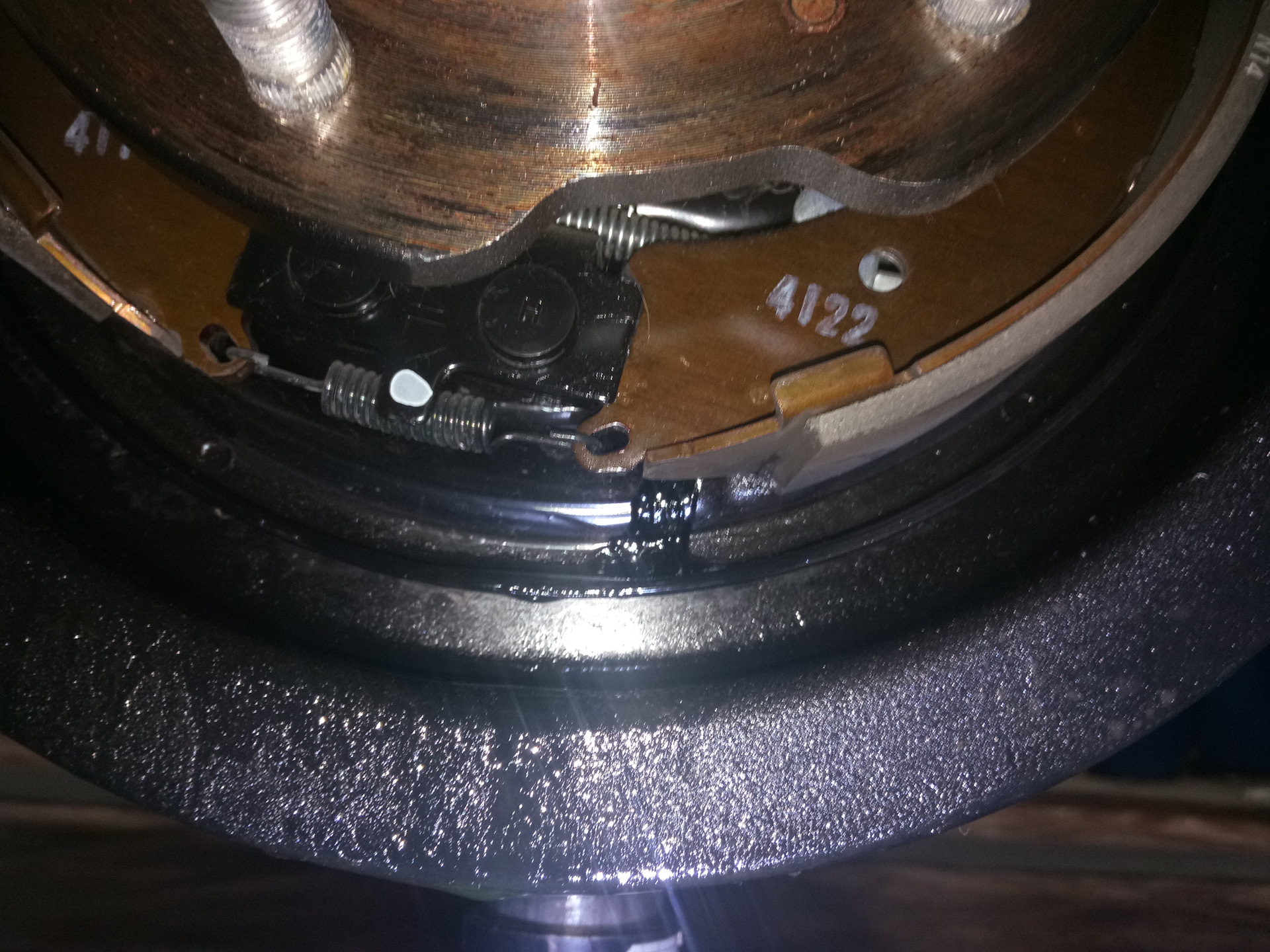

Задние колеса тоже в масле.
Причем обильно в масле.

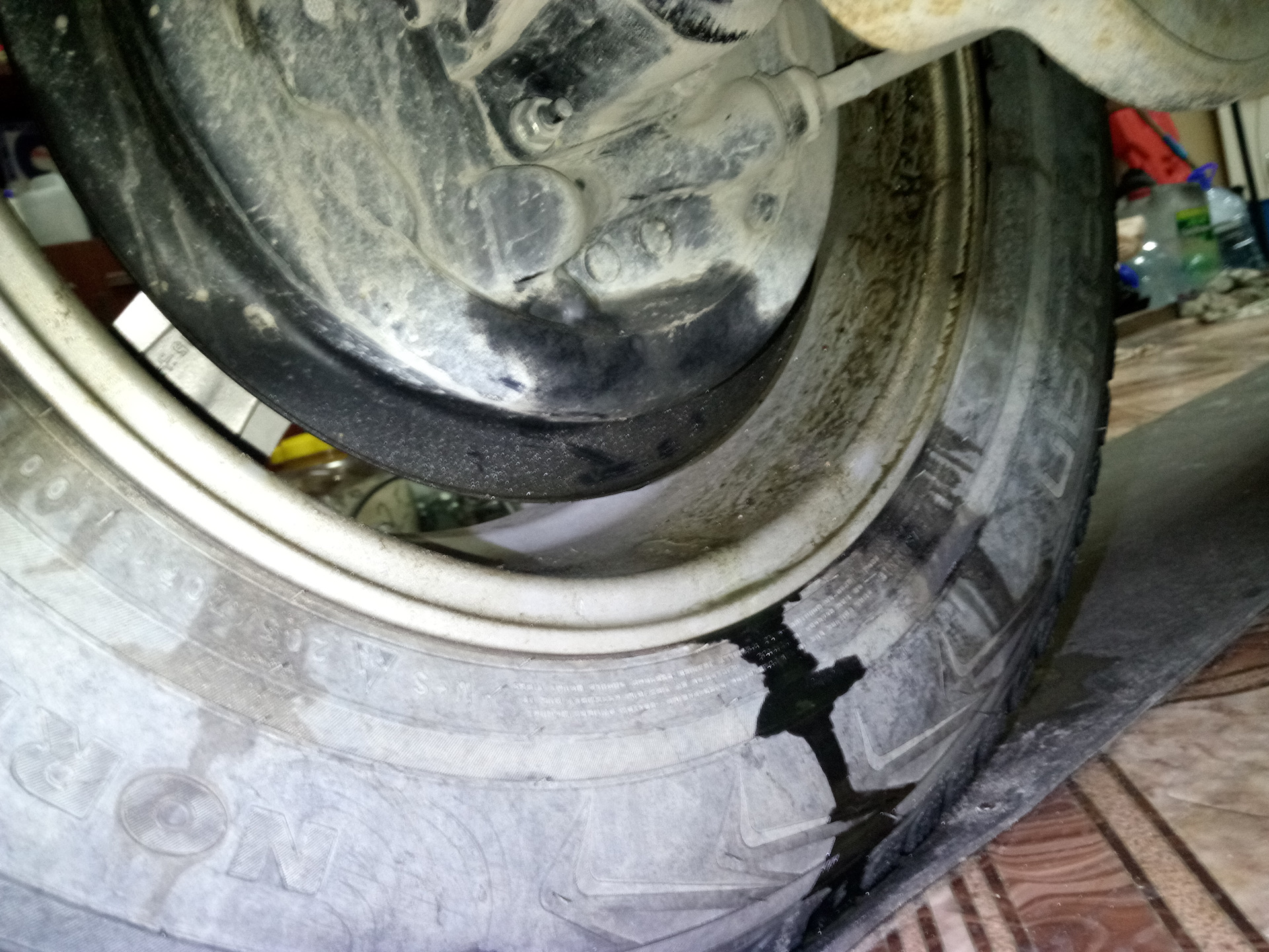

Барабан оттянул двумя болтами на 10, он только по краям в масле благо не там где колодки.
Вот он ручеек масла, амба сальнику моста с лева и справа та же песня, и это чистый Японец, при нежном его использовании, вот это качество я в шоке:)))

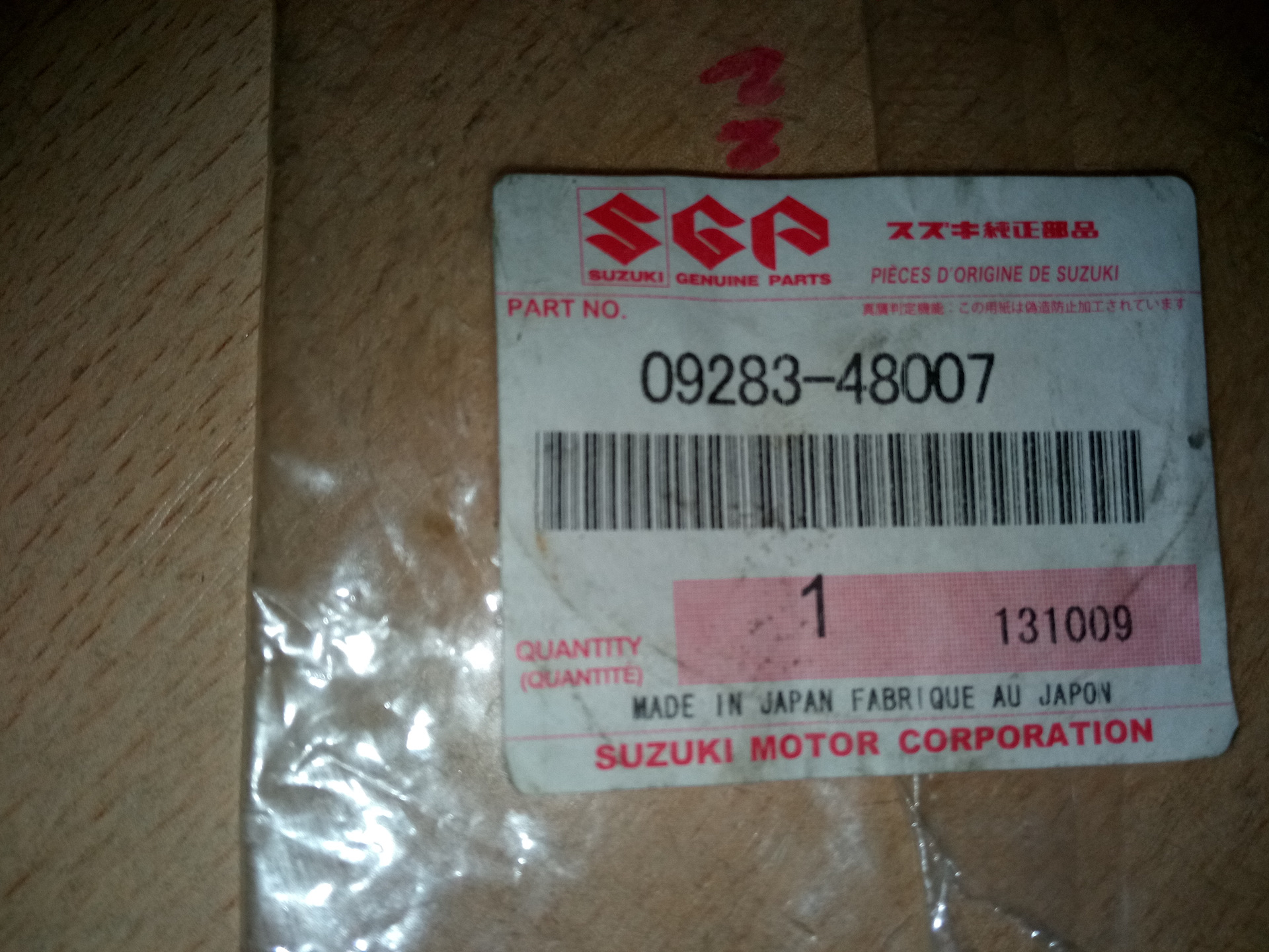

Нашел номер этого сальника, может кому пригодится. 09283-48007 Сальник подшипника ступицы Suzuki Jimny. Но лично я видя такое японское качество, в Экзисте взял сальник фирмы Corteco 19026240B он в двое дороже оригинала, да и по совету Юры знакомого говорит менял очень хорошее качество. Короче за два сальника отдал 628 рублей, жду когда придет, пока увы новогодние заказ висит.

P.S. Буду признателен за номера на передних кулаках че там стоит на Джиме сальник или манжет какой у меня просто на Ховере шруса, кулаки не разбирал не ведаю.

Вот тема по заднему мосту suzuki-club.ru/threads/26032/ Вот по переднему suzuki-club.ru/threads/4907/ Все номера есть в первых сообщениях. Сальники лучше оригинальные, подшипники койо, нск, скф, нтн. Всякие джапанпартс и фебест обходить за версту.

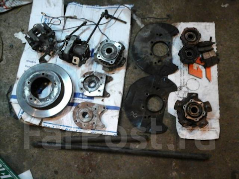

Да посмотри в моем журнале, там должен быть… Подшипнику 100% конец, конструкция не очень на джимнике, сначала стоит сальник а потом подшипник. Подшипник закрытого типа и в нем смазка типа литола густая! А когда сальник пробивает в подшипник масло течет.
Ну вот то что на фото ходит уже полтора года, а значит тысяч 70 прошло, я очень много езжу, поэтому невздумай купить заменители, они максимум тысяч 10 отходят. Там самое сложное сальник ровно забить.
Боюсь и кортеко потечет спустя немного времени, там подшипник менять надо! Потому как сальники ходят до тех пор, пока в узле не появится люфт, вибрации или повышенная температура. И второе, даже если я не прав, то все равно подшипнику полуоси осталось не долго, так как масло которое просочилось через него наружу уже если и не вымыло смазку из подшипника, то превратило ее в жидкую консистенцию. Поэтому заменив сальник ты избавишься от течи масла, а подшипник еще некоторое время поработает на том что можно назвать смазкой и загудит. Поэтому если делаешь не сам то меняй все, чтоб не платить 2 раза за одну и туже работу и не менять опять сальник. Думаю многие поддержат этот коментарий…
Не с моими с тетушкиными, но пишу и в ролике говорю в сильные морозы он в гараже стоит и нынче зима -5 -10 на Ямале. Че там в кулаках не в курсе? а то на задний то я нашел номер сальника а на передке че там?
Я тебя услышал, при вскрытии обязательно глянем на него, масло то под замену полностью пойдет. Случаем номерка нет подшипника?
подшипник(09269-35009), запорная втулка(43485-77E51), сальник(09283-48007). Кстати разница АБСной и безАБСной запорных втулок только в венчике.

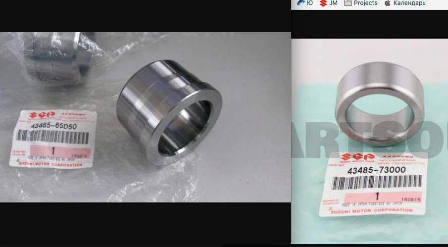

Вы путаете безабсную втулку и втулку без кольца абс.
Запорная втулка с АБС — 43485-76J00
Запорная втулка без кольца АБС разборная — 43485-77E51
Запорная втулка БЕЗ абс для БЕЗабсного чулка — 43485-73000
Один хрен все налезет на ось
Только безабсная втулка короткая и не достанет до сальника в абсном мосту
А зачем ей до сальника доставать? Ее функция подшипник держать. И смысл про эти втулки безабсные общаться? Это рудимент
Вы серьёзно? :)))
А кто масло в мосту держать будет?
ibaho
Эмм. как бэ сальник полуоси именно по втулке работает.
А точно. Чот подзабыл матчасть)
45120-81A01 ремкомплект. Оригинал лучше брать. Взял я дубль недавно. Уже как на твоих фото ситуация.
О, от души, вот это подгон! Забил на Экзисте на 45120-81A01 просто сальник кулака, на 45120-81A02 рем комплект что интересно входит цена одинакова.
