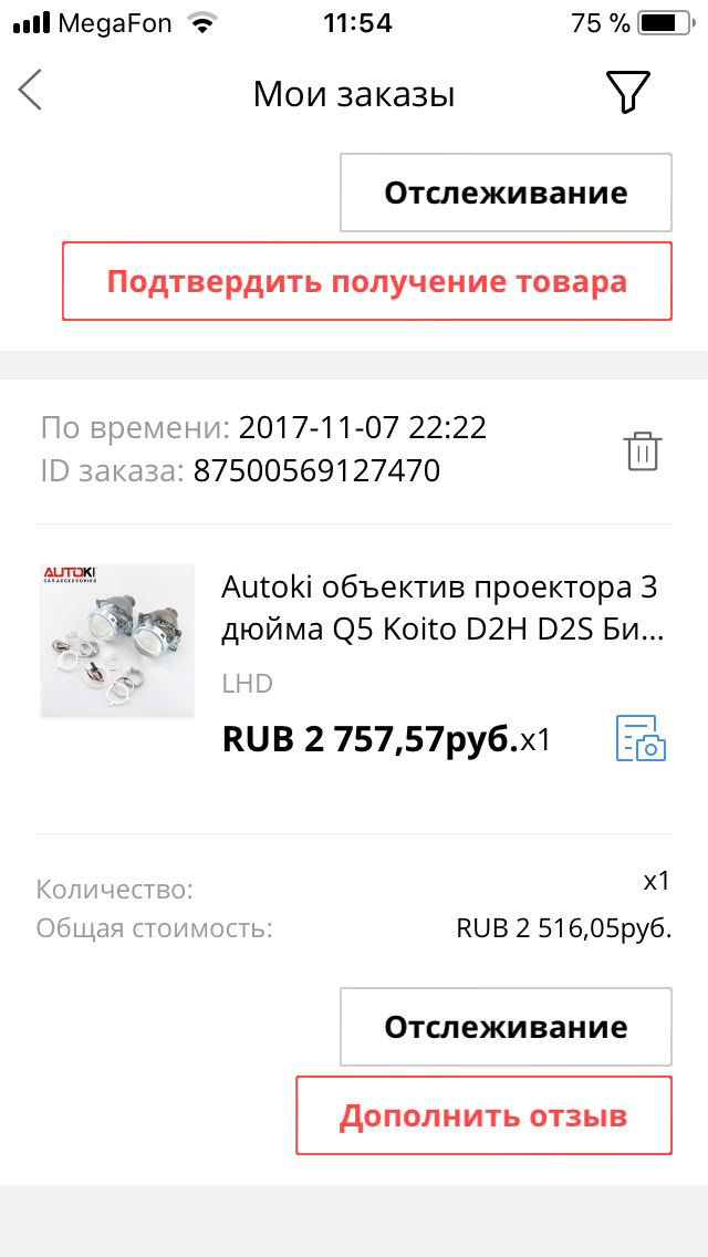

За линзы много переплатил. Заказывал и ставил жене в тойоту линзы стоят 2800 за две. Друган твой нагрелся хорошо на тебе.

Привет! Не будь голословным, ссылку на дешёвые в студию.
У этого продавца и хелла была я просто който q 5 выбрал. Впринципе одно и тоже.

Дешёвая версия hella 3R хуже светит и нестабильное качество, я уже проверял, те же соленоиды тоже выходят от долгой поездки с дальним. У koito Q5 такой проблемы кстати нет, так что никто тут не нагревался.
