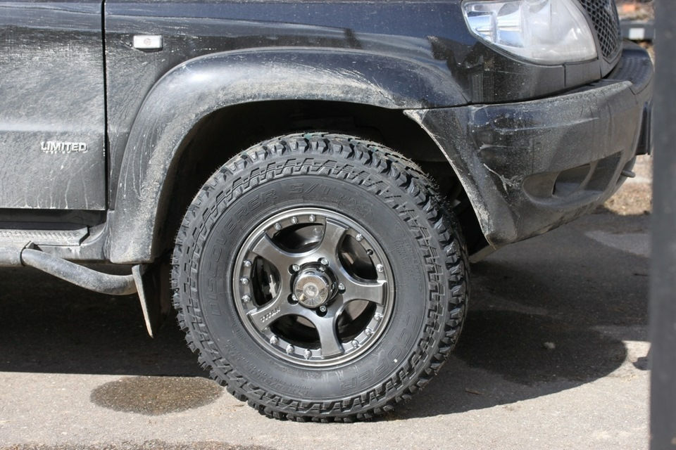

Решил примерить тапки на лето поболее. размер выбрал 265/75/16, так как по отзывам это максимально впихуемое на стандарт без лифта)))Диски хотел оставить стандарт. долго мучался в выборе МТ или АТ. взвесив все за и против, тем более что в "ГОВНАХ" за год был всего лишь 1 раз за год, было решено брать АТ. много рассматривал вариантов. В итоге в магазине приглянулись Бонтайр сталкер АТ. а именно глубиной протектора. такая злая АТшечка получается) цена супер. Продавцы, на мое сомнение встанет на сток или нет, предложили бесплатно поставить резину на мой диск и проверить непосредственно на машине.Сомнения были о 2 местах. это амортизатор сзади и наконечник рулевой справа.Итак: загоняем на пост шинки машину. собирают колесо, спереди ничего не трет. но можно подвинуть мост на 1 см вперед))) зазор до наконечника
общий вид, снимал на балонник)
переходим назад) все ставим)
Зазор до аморта
Вывод, встает, но зазоры очень маленькие.Возможно в динамике возможны задевания.
Вот теперь думаю, продать колеса в сборе летние и купить диски с вылетом ЕТ20 или оставить диски родные и по мере появления проблем их решать, так как помониторив рынок с дисками, ничего что мне нравиться с вылетом ЕТ20 не нашел((((. пока зима, думаю что и как сделать)

Куплены уже 265/75/16). На повседневе уж очень убого смотрятся 235. У соседа на Патрике 235. Как на велосипедных колёсах)для себя определил оптимальными 265, сейчас думаю о дисках, вернее ищу что больше понравится с вылетом 20

Я поборол эти проблемы купив диски ЕТ+10
Techline 622s
У меня такие же)
Бока ток сильно закидывает) а вид огонь просто!)))

Аморты задние надо сдвинуть . На них уже есть следы задевания штатных колёс…
Нет следов никаких) это следы от пальцев, когда стояли 265/75))))
у меня штатные задевали. Есть фото в записи про новые зимние шины.
Мне больше повезло) штатка ничего не трёт )

Проще проставки 5 мм подложить под колеса. Из старых тормозных барабанов на ура такие делаются

Я даже не парился. У меня 265/75/16 стоят на штатных дисках и все нормально, да зазоры на аммортах при установке минимальные хотя все уазы разные .Разница справа и слева то же есть. Я сдвинул аморты это 10 минут делов и зазоры вполне приемлемы.

В грязь самое оно, жрать меньше на них будет по асфальту т.к. катятся легче. Вид на них конечно не тот, но тут главное определиться для чего колеса. С этими размерами как не крути задние арки в стоковой подвеске будет затирать 100%,
Потому и ищу диски с вылетом 20

Вот меня так же останавливает установка резины шире стоковой на 16-й размер. Если на 18-й диск можно ставить 265 и больше, там за счёт большего радиуса диска р.наконечник или аморт с покрышкой имеют больший зазор, то на 16-м вариантов мало. Или диск с другим вылетом покупать, что не хочется, либо оставаться в ширине 245. На задней оси справа зазор между амортом и шиной меньше, чем слева. "Особенности" Патра.
Ищу ет20, пока кроме кик Байконур ничего стоящего не нашел(
есть такая проблема, с 20 тым вылетом мало вариантов., 10 тый еще можно рассмотреть
очень не хочу, чтоб торчали колеса из арок.
10-тый в ровень выпирает))
