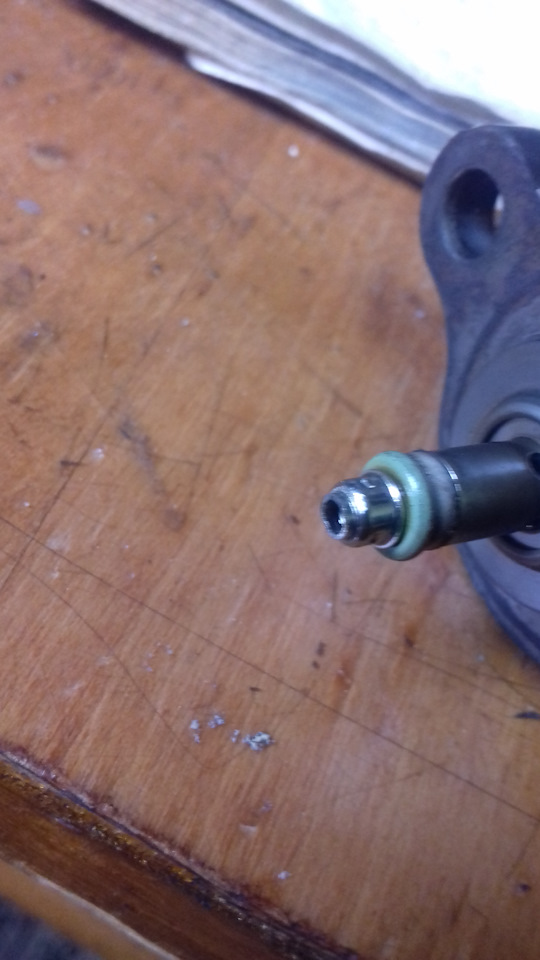

Привет.Достал я свой регулятор(руками, аккуратно).Его кончик выглядит так.Обломало?не нашел ни где обломыша!
Этот кончик похоже пересаживается, на старом регуляторе его нету, счас глянул.
Но он должен быть?
Да
Блин.Буду насос снимать.Надо как то обломыш достать!((
LifefaN
Да
Короче это херня на конце это сеточка.Ее обломало.Насос не снимал.Сейчас ищу б.у.Новый пока не покупаю т к не уверен что еще не вылезет что!Спасибо за инфу)
wolf730d
Насколько я знаю его не обламывает! Его откусывают специально! Там сеточка, её забивает и он хреново работает! многие не парятся и откусывают сеточку! Но это может плохо закончится для форсунок!
Какая взаимосвязь?
Это со слов сервиса когда я у себя менял этотклапан. Как объяснили что если откусить эту сеточку, то всё что в ней ранее задерживалось пойдёт дальше в форсунки!
