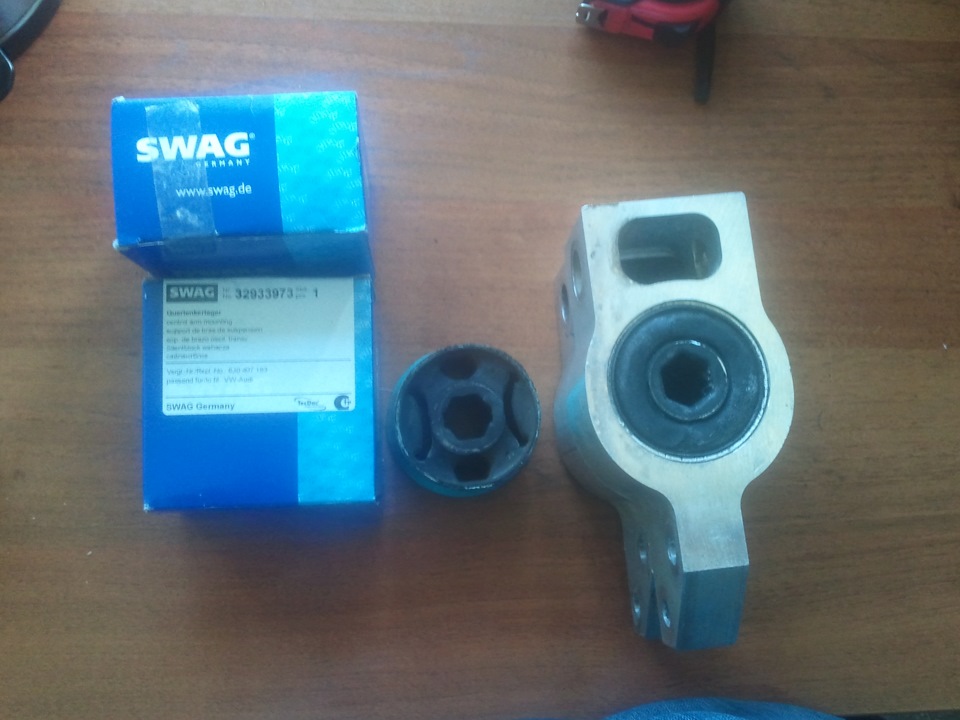

После перехода на низкий профиль немного поездив стали прослушиваться спереди справа небольшие бухающие (ударение на У :-)) звуки. Не то, чтобы гремело, но иногда проскакивал звук особенно при переезде жд путей. Почитал форум, заехал на яму и увидел потрескавшийся сайлентблок переднего рычага. Многие здесь уже перешли на сплошные сайленты теперь и моя очередь настала.
Заказал не в сборе, а по отдельности. Снял кронштейны и перепрессовал на работе.
Все делается очень легко. Удивился что на старых сайлентах обойма оказалась пластиковая, а на новых алюминиевая. Установил стуков нет. Думаю что сплошных теперь хватит на долго.

Тоже по этой же причине менял. Но ставил промежуточный вариант с двумя дырдочками. Эффект такой же — сейчас ничего не стучит.
если на штатные менять — то же ничего не стучит )))
Год езжу, все в идеале. С чего бы они скушались?
крякнут еще быстрей! а на ямах вообще жесть! я установил неделю покатался и снял нафиг
Странно. Я не заметил, чтобы жесть была на ямах. Тем более езжу на 35 профиле. От чего они крякнут быстрее?
ну если у вас ям нету больших то все будет ок а так обычно просто шестигранники на вилках скушывает и все)
Чем выпресовывал и запресовывал сайленблоки?
проточил трубу в качестве обоймы и прессом выдавил.
Сам менял?
Да. С заменой вообще никаких проблем. Открутить по 3 болта с каждой стороны. Главное была бы яма или подъемник, чтобы под машину залезть. :-)
А салентблок легковынимается?
Тоже подумываю об установке таких сайлеблоков. Как установка цельно резиновых сайленблоков отразилась на управляемости? Сколько стоят?
Не заметил чтобы сильно что-то поменялось в управляемости. Глухой стук справа пропал. Заказывал на экзисте по 470р за штуку.

Да 32 93 3973

Пишут еще если с рычага легко снимается, в основном на стальных рычагах, можно обжать на него термоусадку. У меня еле снялись т.к. рычаги алюминиевые.

а термо усадку чтобы не проворачивало рычаг в сайентология?
Да на дорестайле алюминиевые. штобы не проворачивало и плотно сидел штырь рычага в сайлентблоке.
