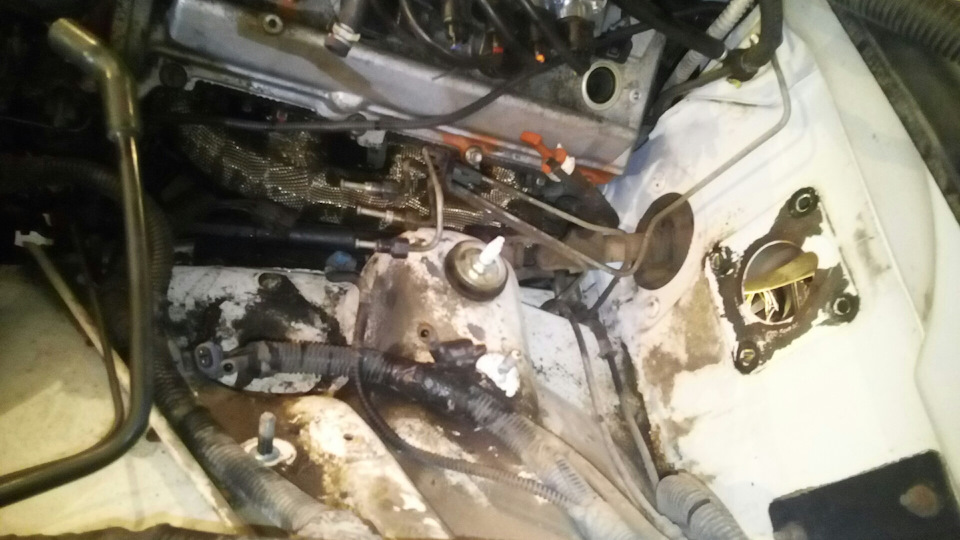

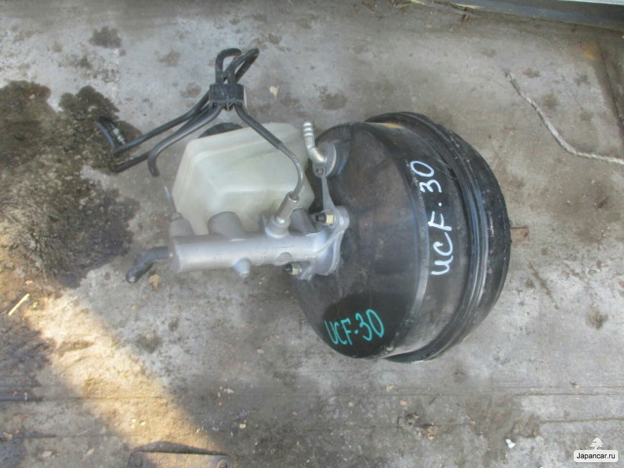

Снял гтц с вакумником ржавым.Выкинул АБС, на его место встанет фильтр с далнейшей установкой под шноркель.Примерил Тойотовский Crown majesta uzs187 вакумник он огромный в диаметре в ширину нелезет.Заказал от Celseor Вакум всборе с ГТЦ толстый как на джипе и поуже.
Еще занялся установкой в родное место селектор РКП, изготовил кранштейн, ручка останется джиповской, Хотелось сохранить салон без колхоза.Присматриваю Суппорта с дисками на перед, Мост уже лежит над которым издеваться буду ☺
КСТАТИ КОМУ МОЖЕТ НУЖЕН АБС или Вакумник с ГТЦ отдам оочень недорого, Все работало исправно, вакум заржавел от того что на крышке бочка резинка порвана, попадала жижа на него.Вдруг кому понадобится Пишите в личку.

Можешь подробнее написать про ГТЦ с вакуумником? Как встал, что переделывал?
Там расказывать то нечего, встал по отверстиям родным, Немного доконца не садился упирался в верхнию панель кузова, рехтанул!или можно проставку вырезать 3см примерно из чего нить.трубки согнул запресовал новые гайки на трубку от тойоты.К педали, шток укоротил и пересверлил отверстие в педали и все!на 2часа работы

Тот же самый тунинх с задними тормозами(если диски стоят) колодки от эксплорера, у них пятно соприкосновения намного больше чем на джипе, а вся посадка одинакова.
Или же брать комплектом, диски и суппорта от эксплорера, на экспе диск толще на 10 мм, что лучше при температурах и стоит все это копейки. По крепежу пишут болт в болт.
просто колодки поставил и все?без каких либо переделок?с какого имено эксплорера?на перед какие можно поставить колодки?)
Сзади одинаковы… Пуля в пулю… У меня момт вместе с тормозами от 2го эксплоурера

На Эксплорерах задние дисковые пошли с 95 года и до 2001 кажись, пока независимая задняя подвеска не пошла.

На перед хз от чего можно поставить, знаю про зад)
Тормоза и диски от форд эксплорер 3 или 4, встают на родные поворотные кулаки, с небольшим вмешательством балгарки😉 себе такие ставлю.

У марководов лучшим свапом тормозов считается свап на тормоза от цельсиора — переделок не так много (тебе это конечно не актуально), никаких направляек и прочей ереси, тормозят говорят неплохо… Так что присматриваешь ты правильный комплект)
Кстати, вроде как у тойот с джипом одинаковая разболтовка…
Да 5х114.3 как у многих японцев, Вообще такое впечатление что японци тоже были причастны к созданию этой машины.
