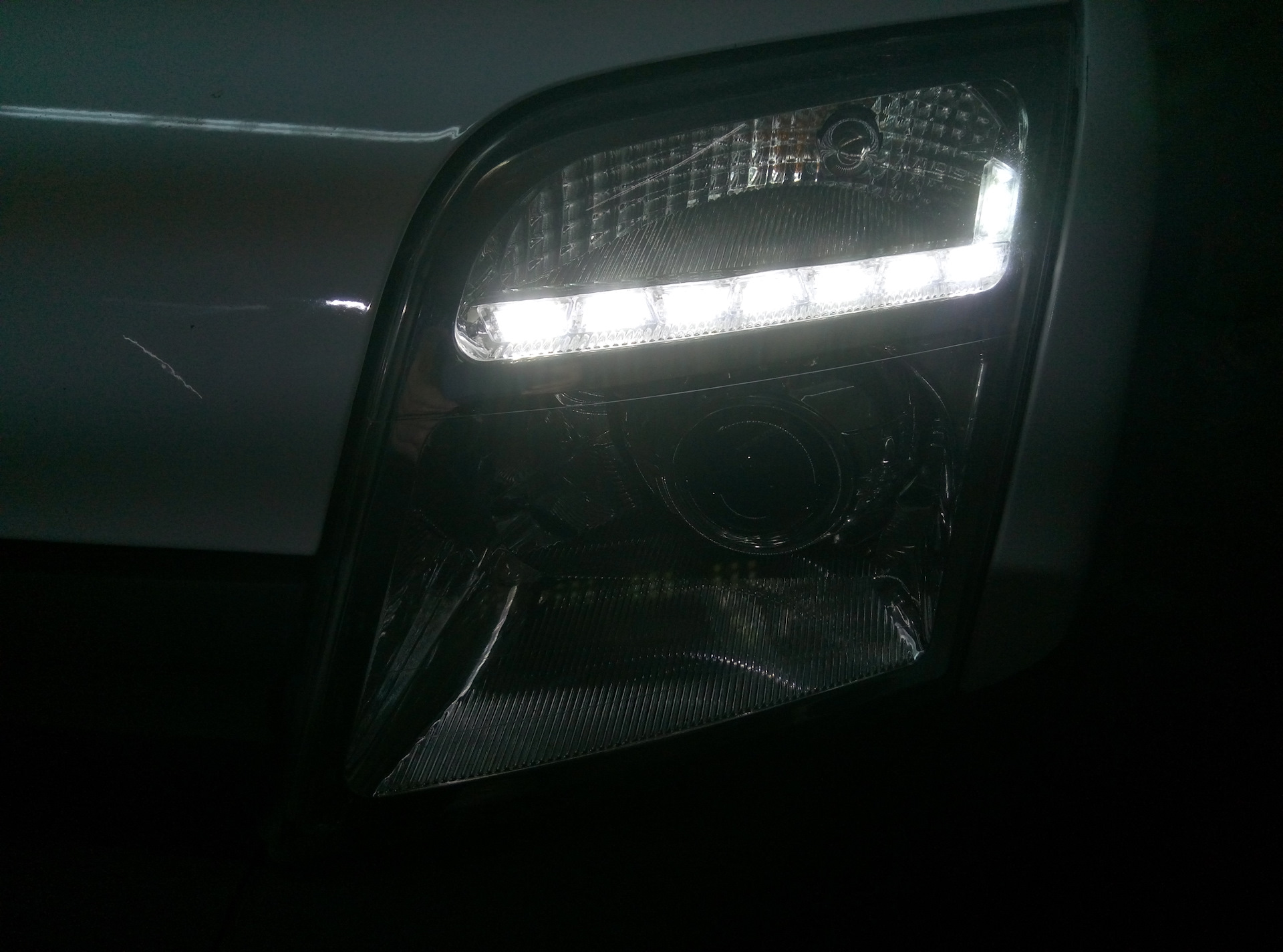

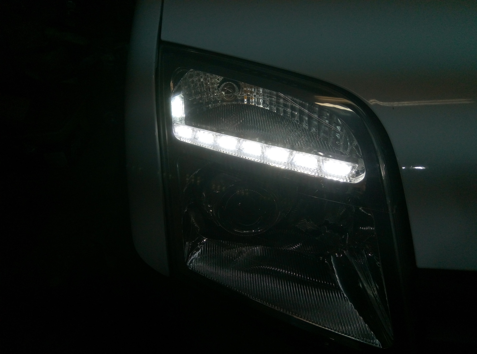

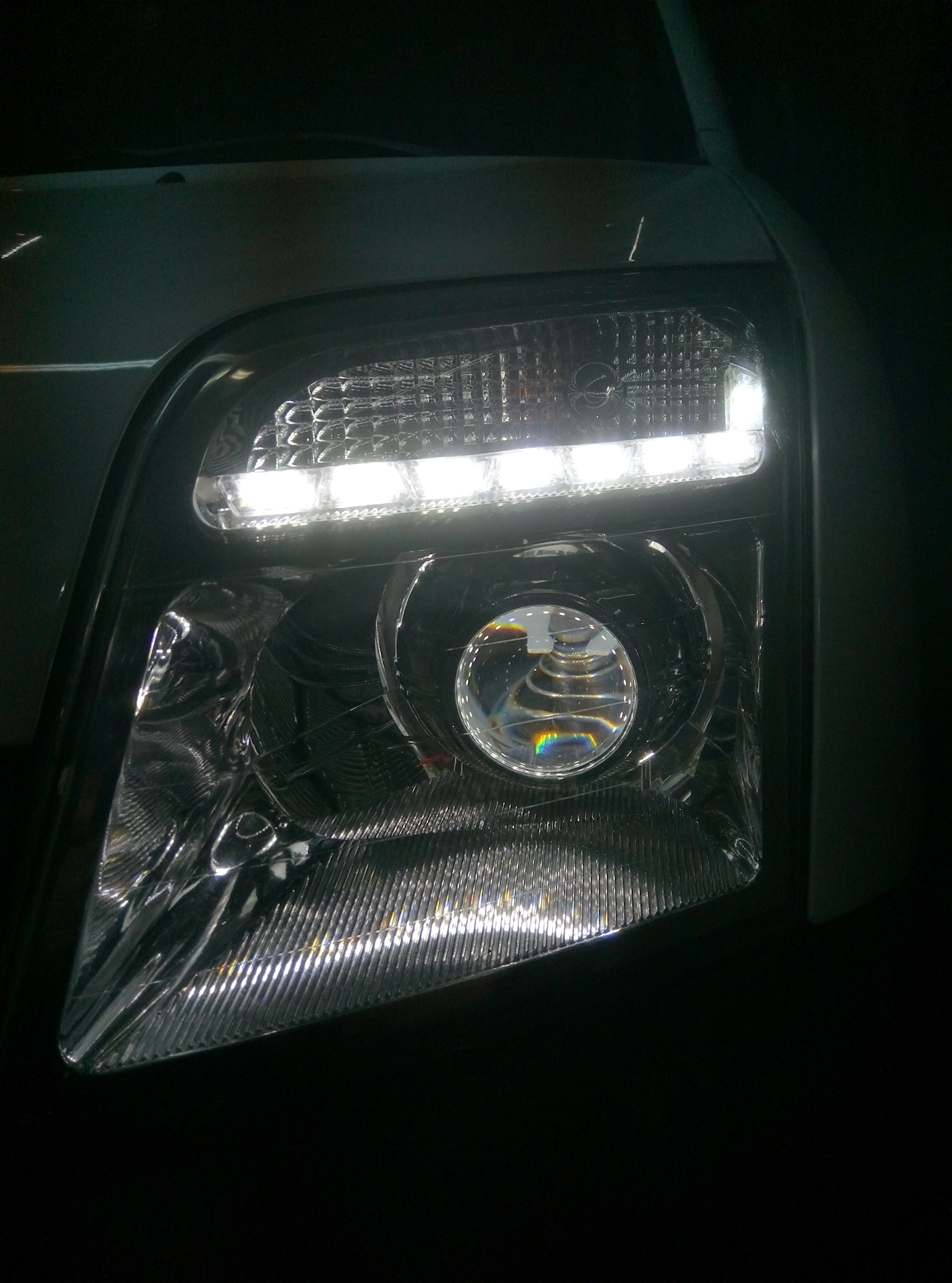

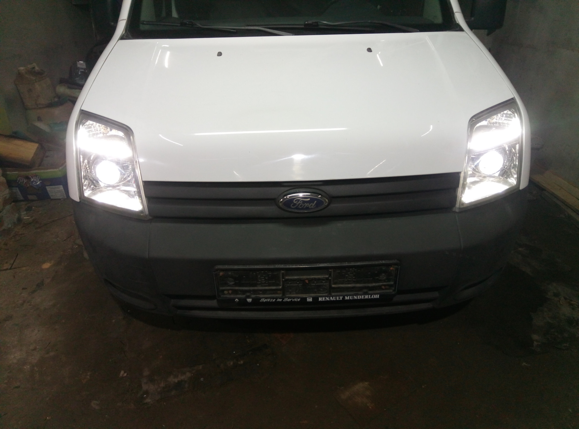

Отдавал машинку на подкрас и пока она была там сделал фары)Ходовые огни с функцией отключения при ближнем и габарит в линзе "дьявольские глазки"
Красиво сделал.радует когда делают красоту.у меня на форде совсем свет плохой, вот ломаю голову как сделать все по феншую)))может подскажете что то?
Линзы однозначно для хорошего света, ну а творить как душа желает)

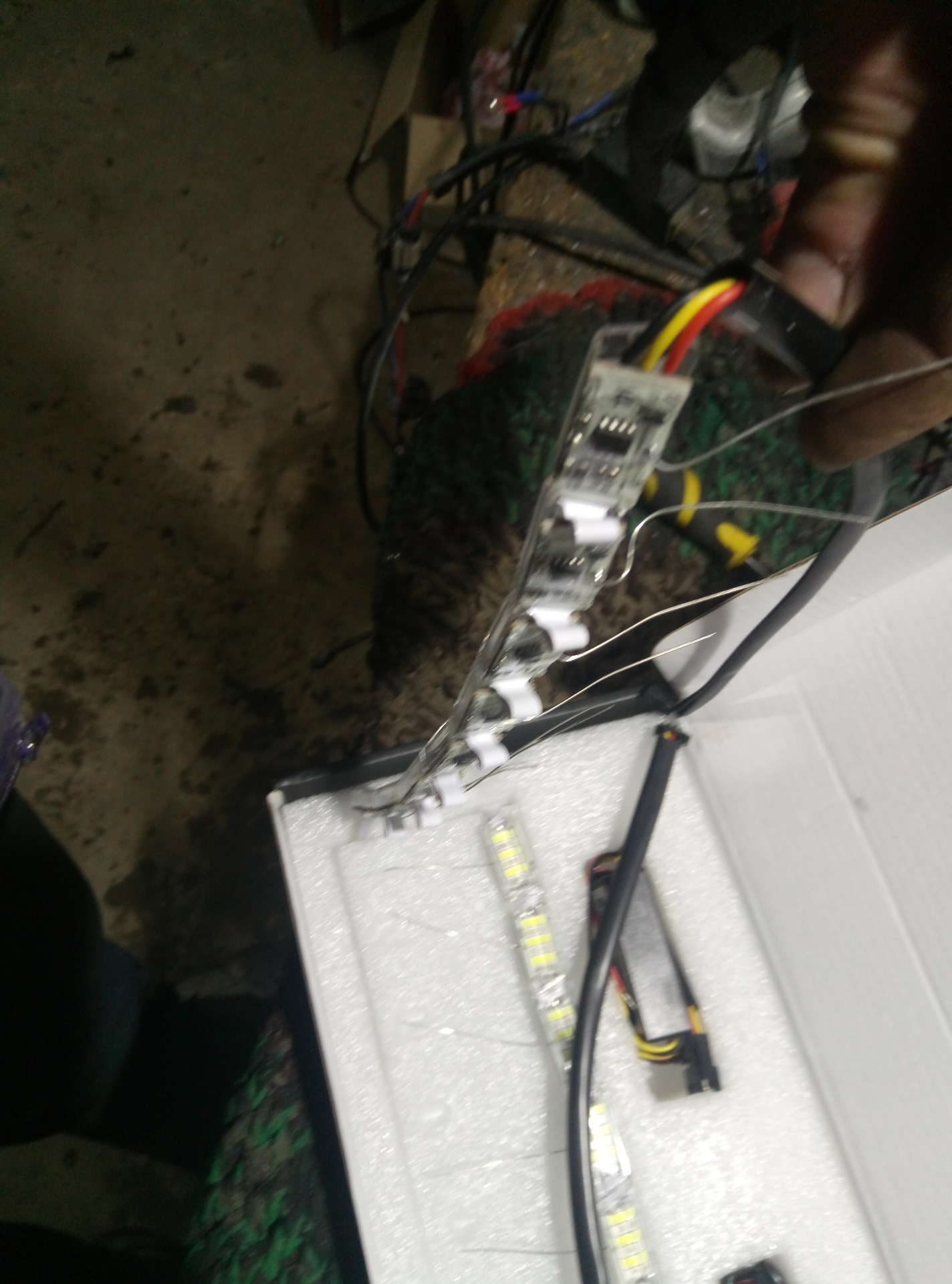

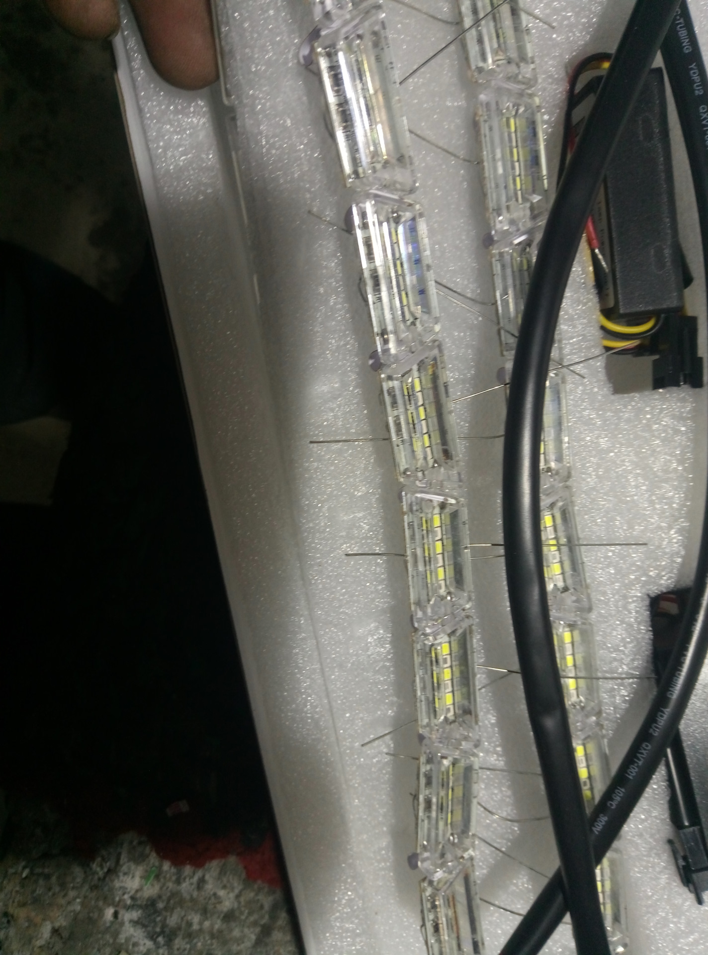

Есть фотка ДХО до установи в фару, что из себя представляют?
Завтра сфоткаю
Ychastkoviy
Еще один вопрос, как называются и кто производитель?
Сегментные гибкие ходовые огни фирма iphcar
А линзы какие?
Гелекси 3.0 дюйма под лампу Н1
А как повороты работают?Или родные остались?Не увидел на видео.
родные остались
Как я понял внутри линзы заклеили ленту.
да

Ну "глазки" на мой взгляд лишние, а ДХО клево сделал! Тож все ни как не разорюсь)) Какие брал, китайские?
Глазки на стояночный габарит, другого нет.ДХО все китай но есть хорошие и дешовые)Так как я занимаюсь ксеноном и тюнингом оптики изучил всё)
Подскажи какие ставил? Если есть возможность, кинь ссылку, плиз.
ссылки нету беру на базе)
