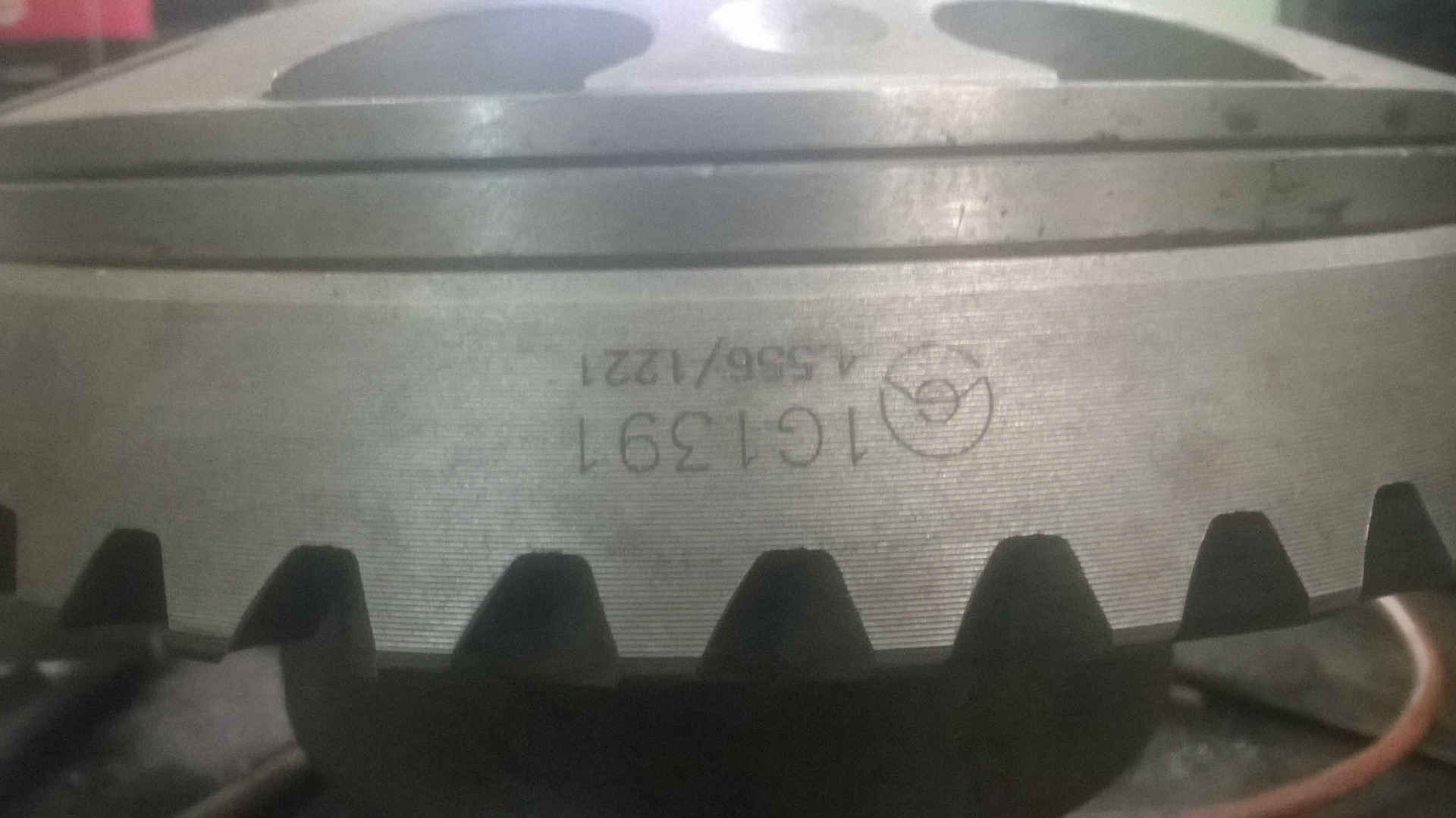

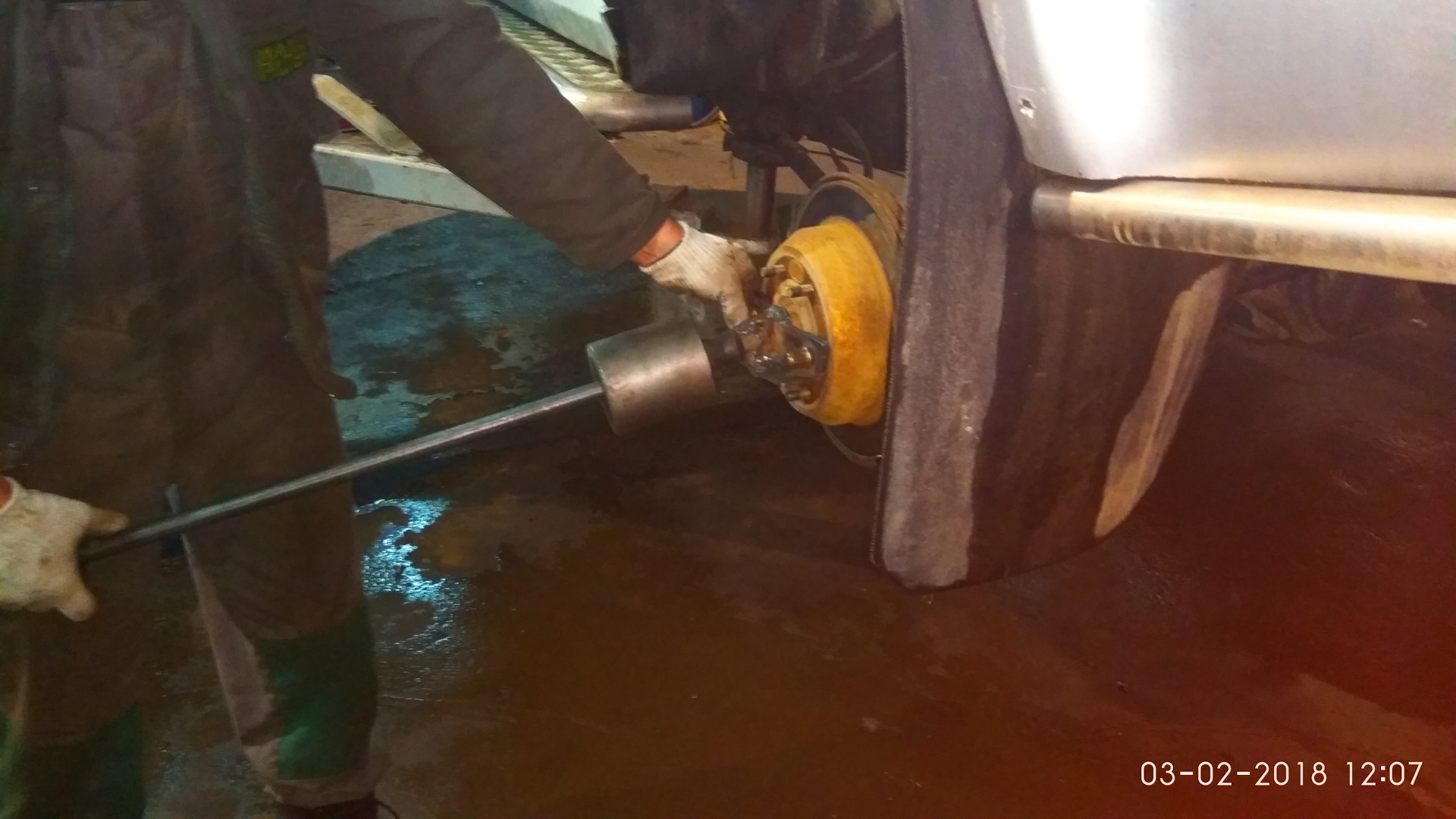

Долго мы собирались и наконец-то собрались и внедрили, действо заняло примерно два дня с поездками в магазин, чаепитиями и перекурами😊…

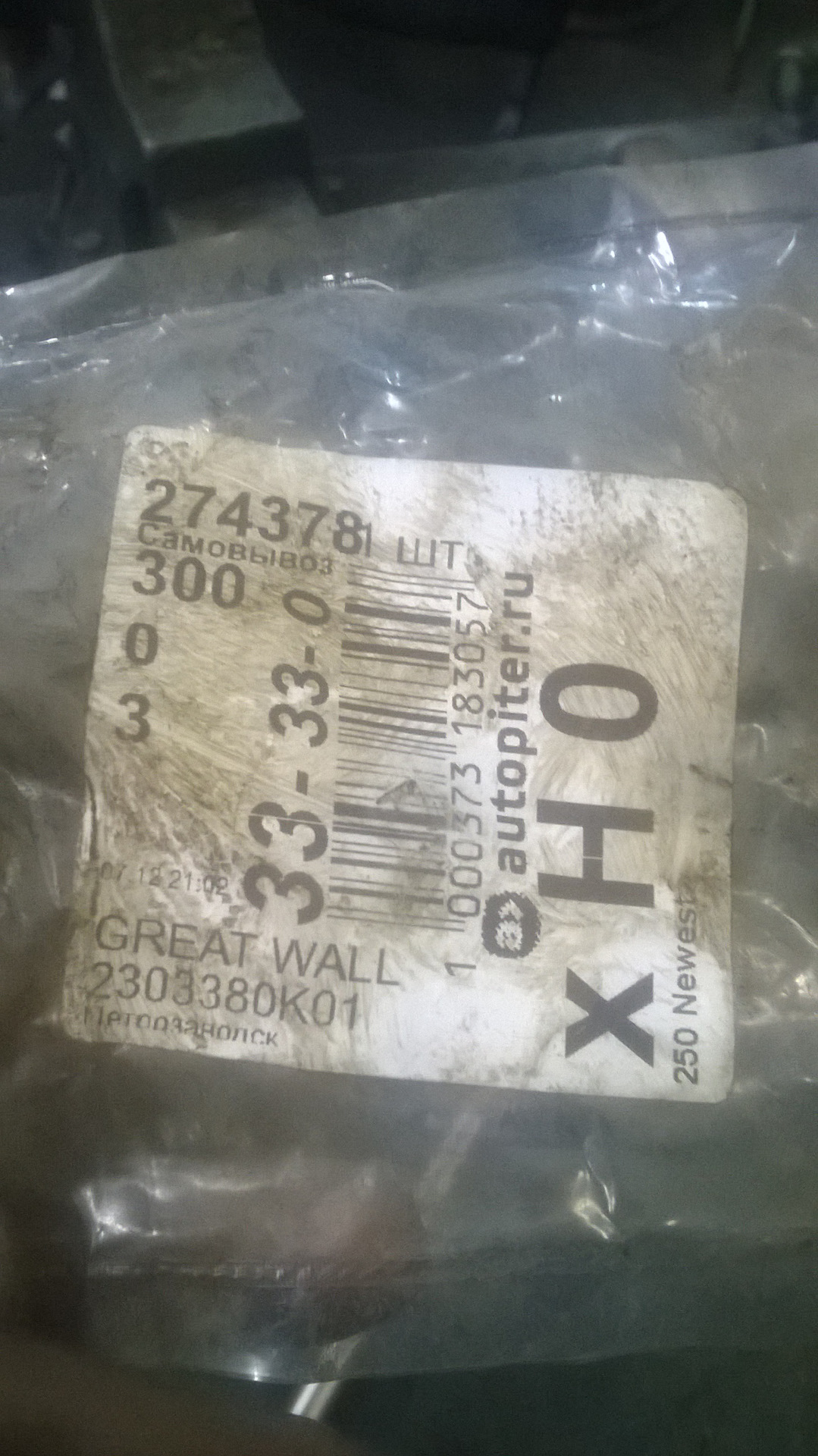

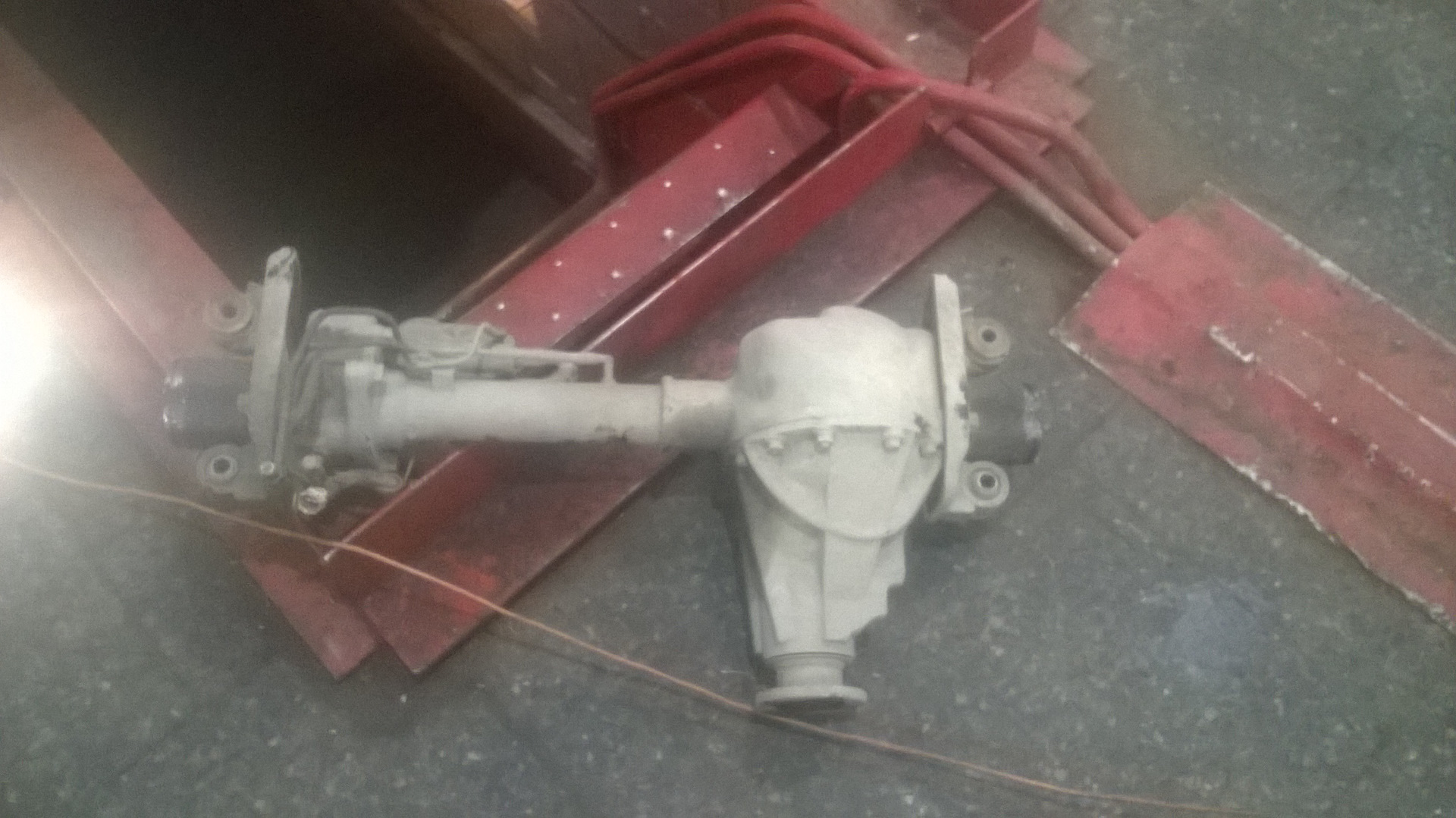

Решено было начать с передка, т.к. там больше разбирать, ну и соответственно собирать, в две пары рук за пол дня( в 6 вечера мост был уже прикручен на место, утром только оставалось собрать всё на место), попутно заменены сальники и пыльники триподов, подшипники остались все старые т.к. всё в хорошем состоянии… Масло слитое с мостов чистое без эмульсии, стружки и признаков износа не обнаружено, что не может не радовать. Пара встала как родная…

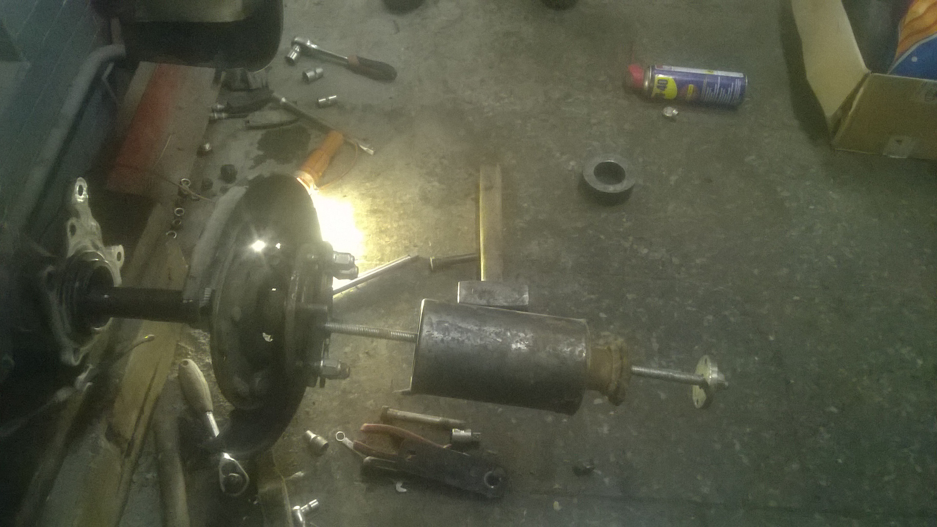

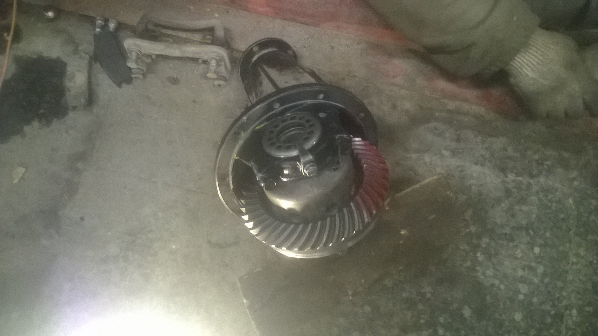

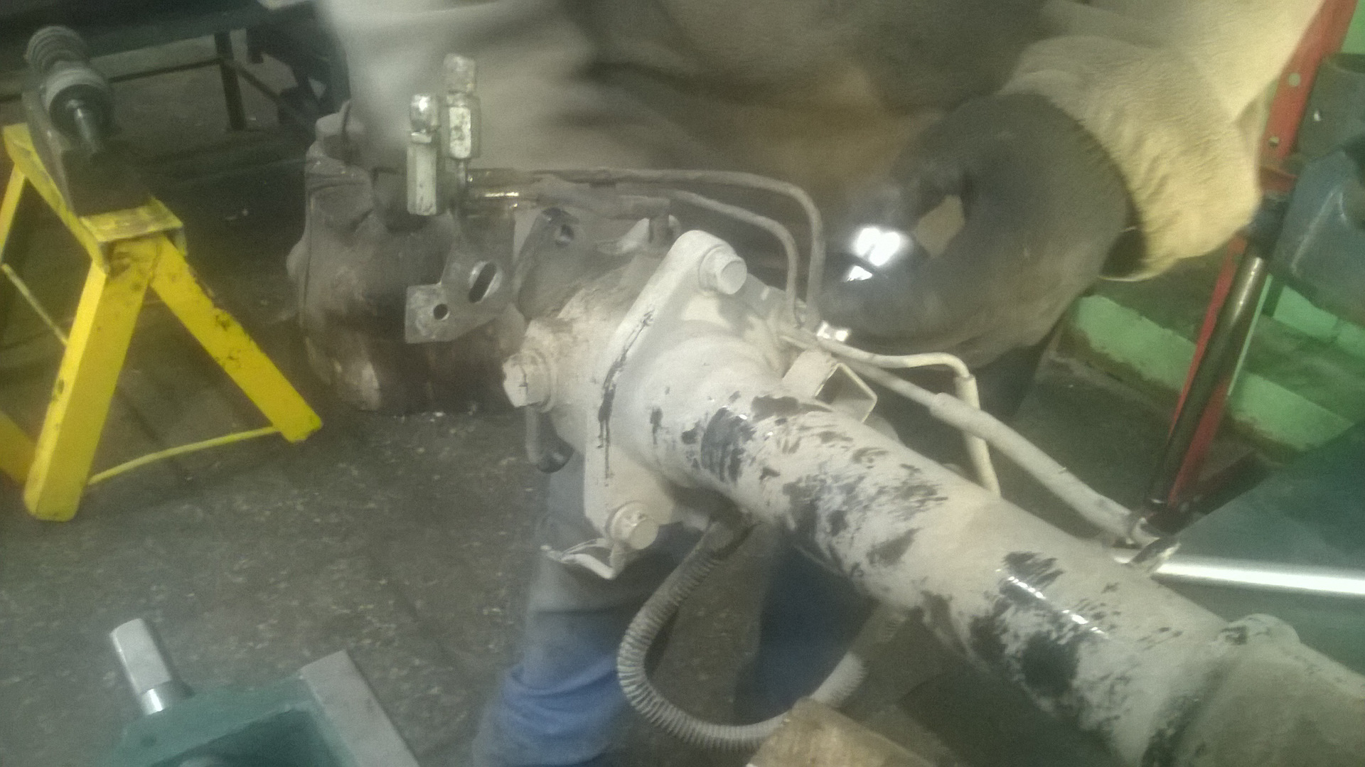

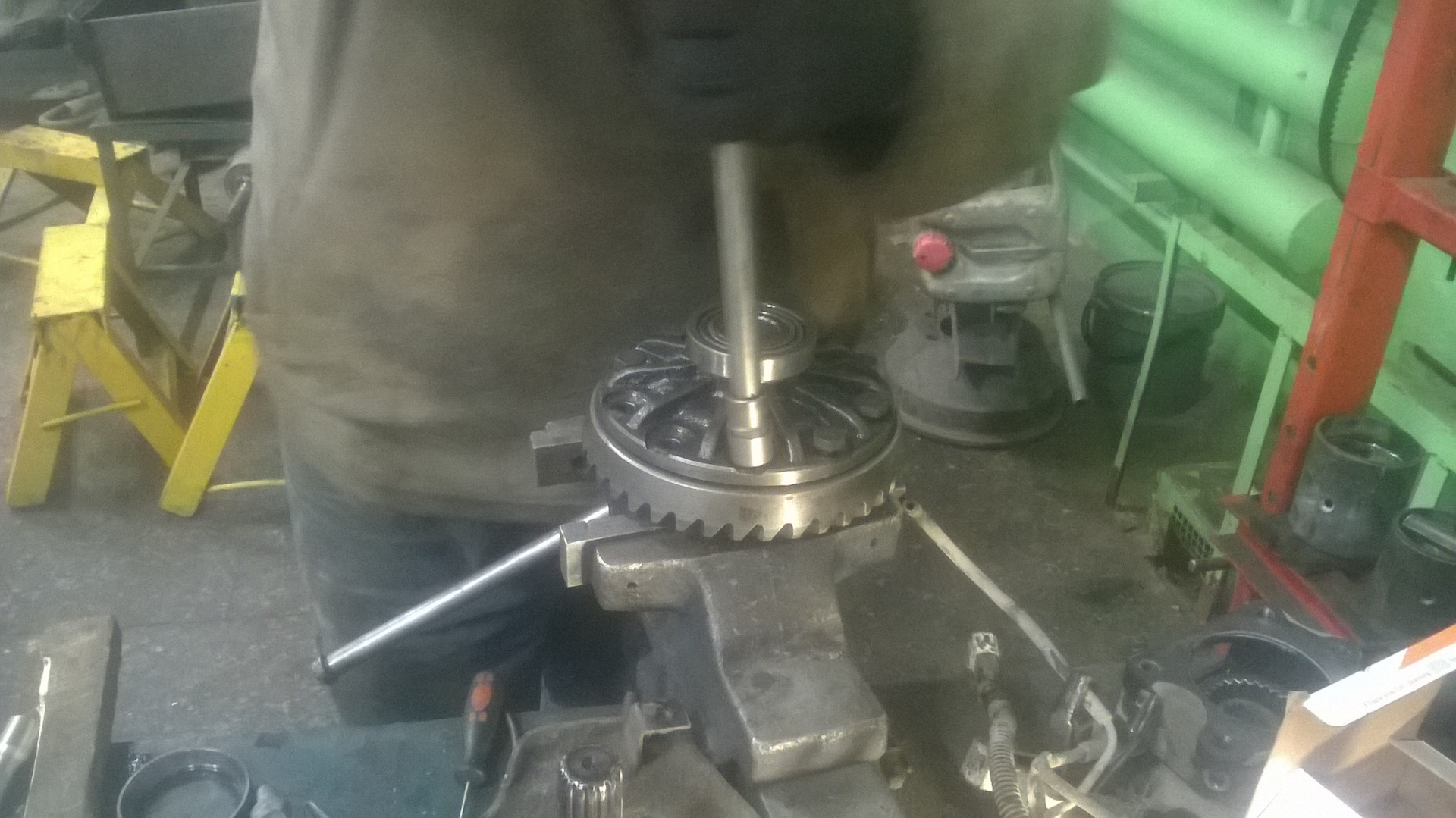

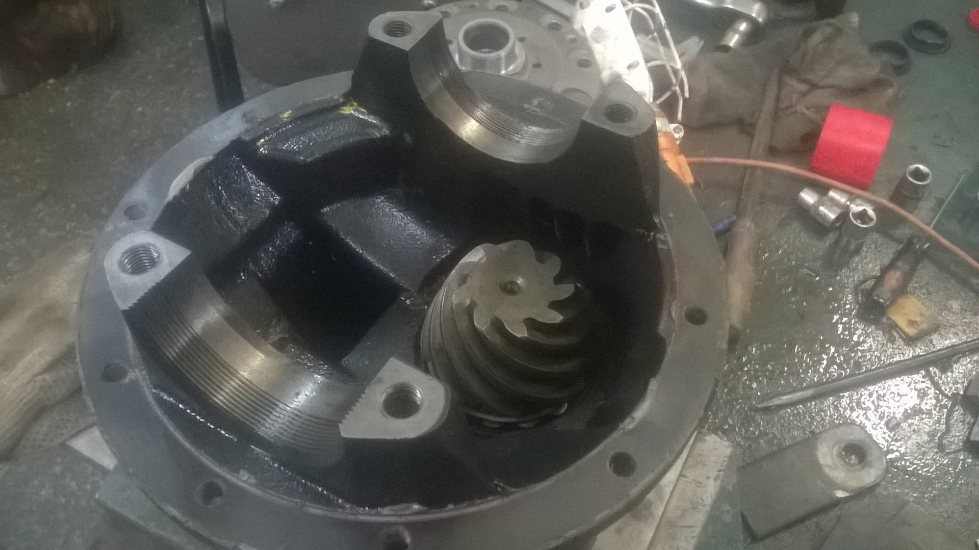

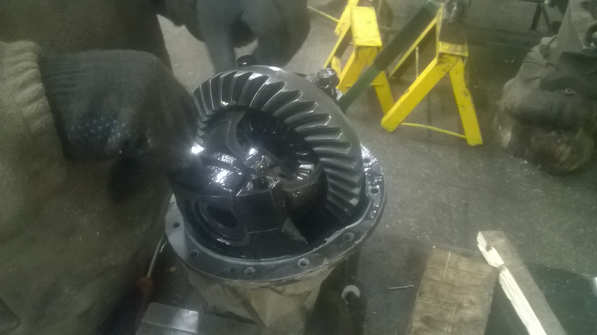

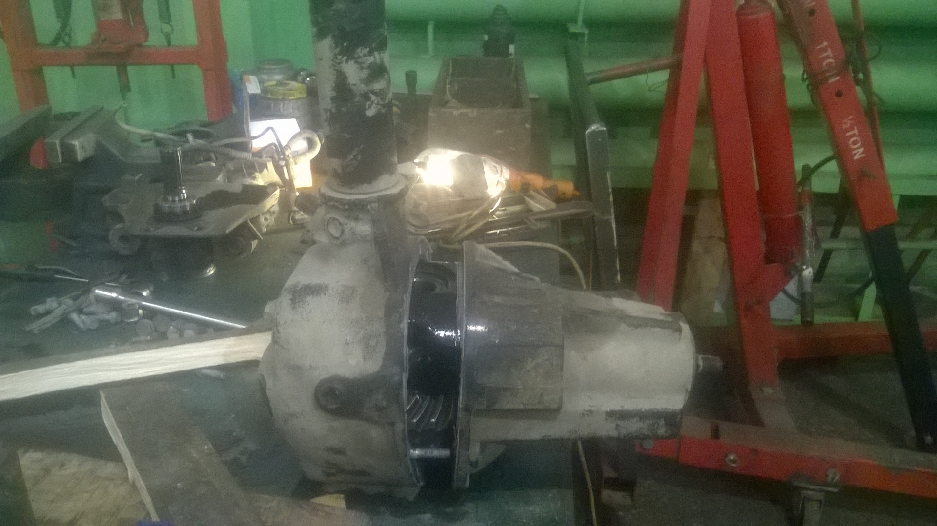

На следующий день всё собрали и приступили к разборке заднего моста, потратили много время на выбивание полуосей (точнее одна вышла на раз, а вторую мучали полтора часа, помог совет знатоков и зубило с молотком😞), далее была разборка редуктора и остановилась она на моменте снятия подшипников с родного дифа- без подходящего съёмника слазить не хотели… На следующий день, при помощи съемника, зубила и такой-то матери мы их стащили с дифа и установили на самоблок, пара села на самоблок плотненько, при помощи легких постукиваний молоточком через досочку. Далее был процесс регулировки… Предварительно было прокатано пятно контакта на родной паре, для сравнения с тем, что получится у нас. Получилось всё очень даже не плохо. Собрали, масло залили( Castrol Axel z limited slip 90- минералочка, в передок тоже Castrol обычную минералочку) ну и испытали. Ура всё работает😃! Сегодня как раз подморозило, гололед, в горки 🎢 без проблем, самоблок в задний мост советую всем- однозначно! По поводу главных пар, впечатления не однозначные, да разгоняется бодрее, но надо колеса побольше…

Съемник полуосей с одного удара — масса имеет значение :)
Обратный молоток.
У меня одна сторона на ура, а вторая только с помощью зубила и молотка, болты на флянце приржавели, а потом тоже два удара обратным молотком и всё… Благо Панда 🐼 был, собрал консилиум по конферент связи😊 и умные люди подсказали, что без зубила не обойтись😃

Молодчина! А можно поподробнее про преднатяг? Там какие то тонкости?
А ты подшипники диференциала как сильно зажимал? Я без преднатяга собрал, а теперь в коментариях к своему посту узнал что нужно тянуть так что бы бугеля розошлись на 0.1 мм.
Пробовал, мост не провернуть, отпустил… Как я начитавшись всякой фигни понял преднатяг на новых и старых подшипников две разные вещи, на старых у меня так не получилось…
Я с новыми собирал, возможно надо было немного прижать. Но ты меня успокоил, уже не так сильно хочется разобрать и подтянуть)
