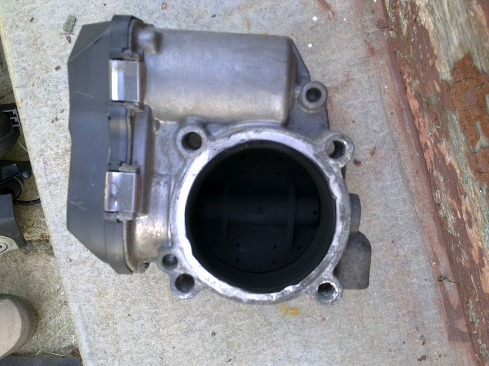

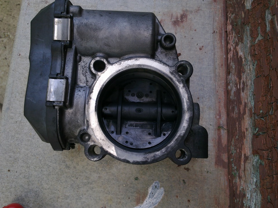

Снятие и чистка ДЗ
1. Отсоединяем воздуховод от ДЗ, для этого ослабляем хомут.
При необходимости, для удобства, откручиваем винт крепления корпуса воздушного фильтра и снимаем его с фиксаторов, отводим в сторону.
2. Откручиваем четыре винта по краям корпуса ДЗ, отсоединяем разъем проводки.
Снимаем модуль.
Не скажу, что он в очень запущенном состоянии…
хотя с другой стороны…
Такая картина наблюдается, если производить чистку ДЗ без снятия, т.е. просто отсоединив воздуховод.
3. Для очистки использовал сначала вот это средство:
Liqui Moly Pro-Line Drosselklappen-Reiniger (арт. 7578) — Очиститель дроссельных заслонок
Свойства
Специальное активное растворяющее средство для очистки типичных загрязнений, нагаров и отложений в области впуска и дроссельных заслонок. Растворяет и удаляет все масляные отложения и загрязнения, как например, масло, смола, клей и т.д. Также надежно очищает инжекторы и внутренние детали. Обеспечивает функциональность и подвижность деталей, уменьшает расход топлива.
Как применять
На загрязненные детали в нерабочем положении распылить средство и оставить действовать 2 – 3 минуты. Под конец завести двигатель и при средних оборотах обширно распылить средство на всю область. При экстремальных загрязнениях повторить процесс очистки. Только для бензиновых двигателей.
Кстати, этим баллоном, судя по описанию, можно чистить ДЗ, не снимая ее.
4. Получаем в итоге такой результат:
На фото видно, что заслонка не до конца закрыта в нулевом положении — зазор около 2-3 мм. Это устраняется ее адаптацией. Ну и по краям фланца виден плохо очищаемый нагар — следствие недостаточной герметичности при креплении ДЗ к ВК. Устраняется заменой уплотнительного кольца.
