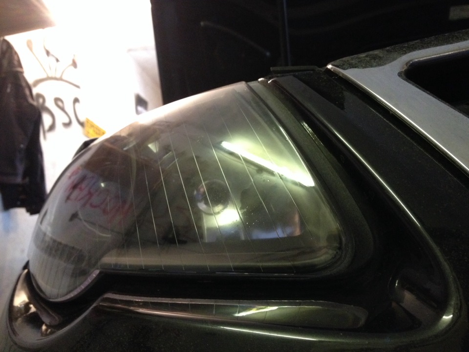

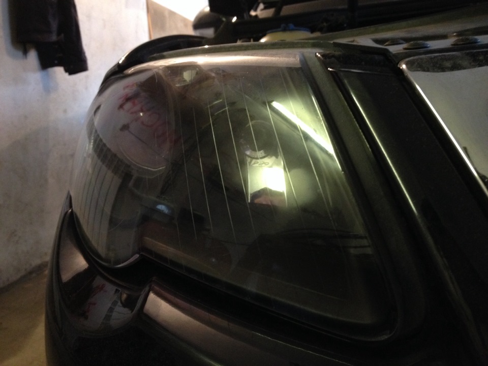

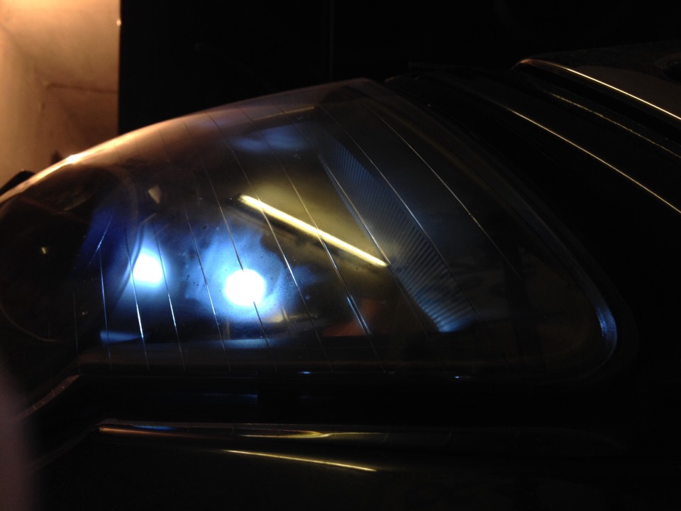

Уже давно заметил, что моя правая фара запотевает. Смотрел в интернете, что в этих случаях делают. Уже и капот открытым оставлял, и лампочки вытаскивал, тоже оставлял на какое-то время и феном сушил, ничего не помогло. Кто что подскажет?
Если маски крашеные, то фару вскрывали) Видимо плохо все обратно собрали, не герметично) Попробуй высушить и внимательно все осмотреть, может где хорошо обработать надо герметиком)

иногда в резинках стоят поролоновые вставки, я их вытащил и выкинул нах
Где они находятся?
Резинки, патрубки мелкие для вентиляции
Силикагель засыпь, если влага не поступает постоянно то все пройдет
Не темно с тонированной оптикой?
Она не тонированная, она крашеная
Сними резинку и погоняй с включенным светом пол часика.
Попробую, спасибо
