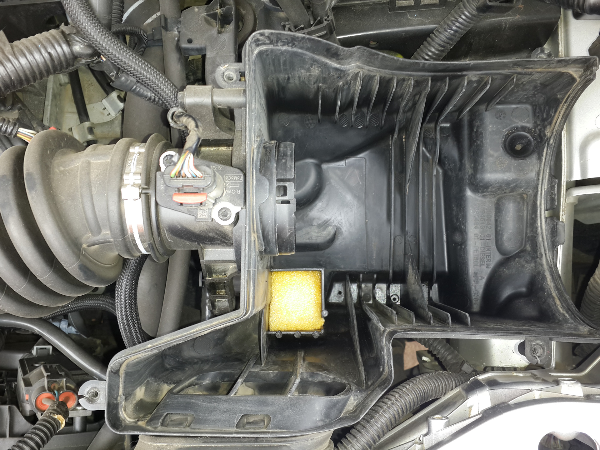

Начал с воздушного фильтра, 4-ый год беру аналог фирмы TSN, один из дешевых, но качество нормальное, немного приходится ножом стачивать фаску снизу корпуса, без этих манипуляций фильтр попросту не вставить.Возможно мне постоянно попадаются такие фильтра, т.к. заказываю у одного поставщика, хотя неоригинал он и есть неоригинал.
Сняв воздушный фильтр, посмотрел состояние губки-фильтра картерных газов, состояние у неё конечно было уставшее.
Ниша фильтра была в масле, да и сам корпус воздушного фильтра был в песке и пыли.
Так как заказывать было некогда фильтр и в наличии таких вещей нет, из производственной губки вырезал фильтр, пропускная способность похуже, но думаю до следующего ТО хватит.
Навел порядок в корпусе воздушного фильтра, раскинул всё по местам.
А вот и состояние фильтра после 10 т.км при эксплуатации в городе.

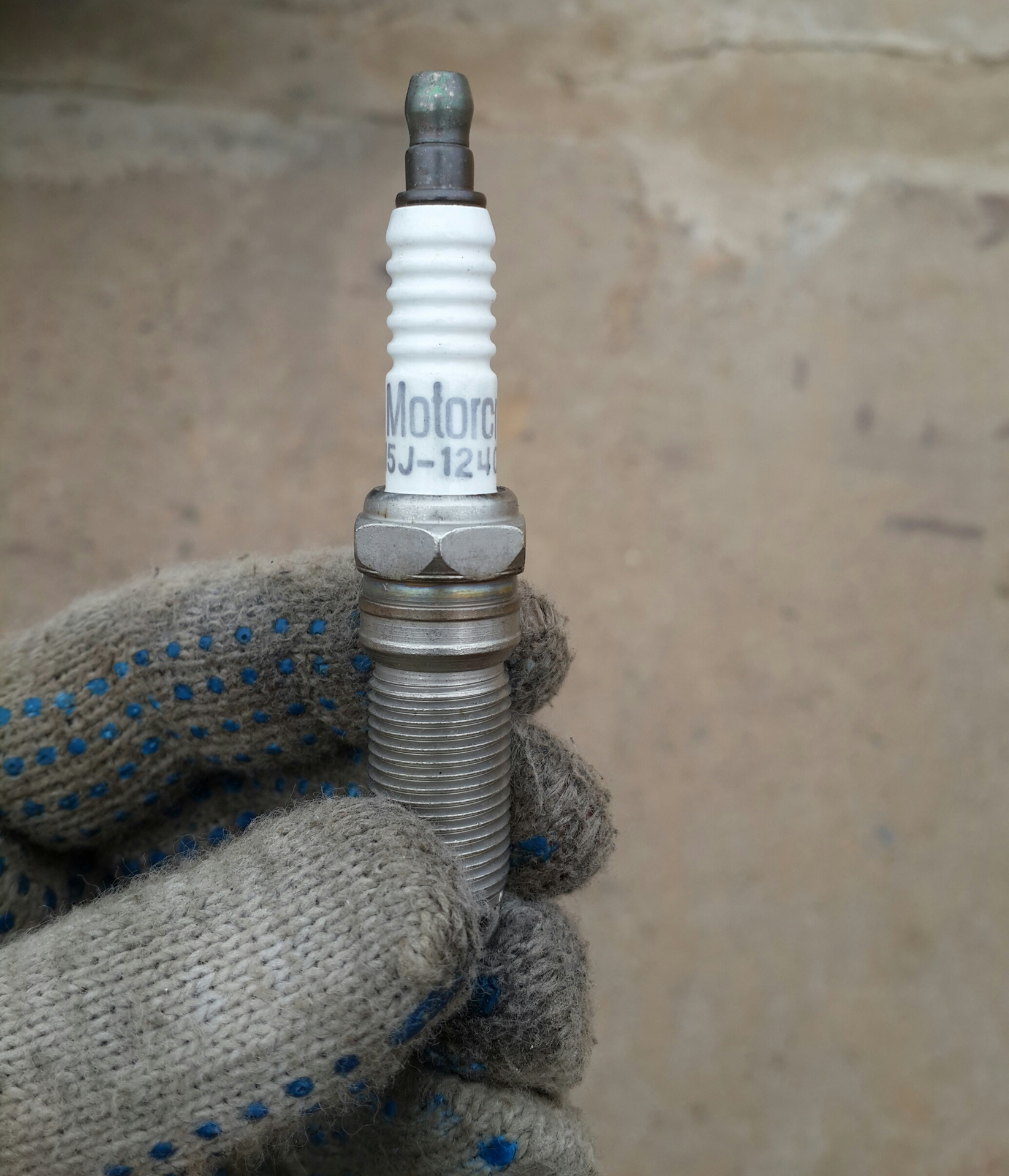

Решил в этот раз поменять свечи, откатал на них 40 т.км.Третий цилиндр свеча черная, видимо проблемка назревает.
Поставил оригинал, обычные, стоят не очень дорого.Коробка похожа Bosch, внутри был Motorcraft.

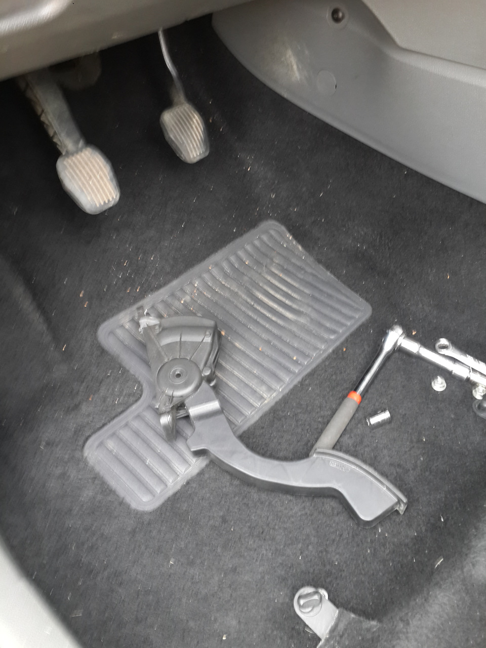

Ну и на самое сладкое остался салонный фильтр))))Каждый раз, когда его меняю, добрым словом вспоминаю конструкторов данного автомобиля.Раньше пробовал без демонтажа педали газа, в этом случае фильтр превращался в кашу.Лучше снять, так и фильтр втавится намного удачнее.

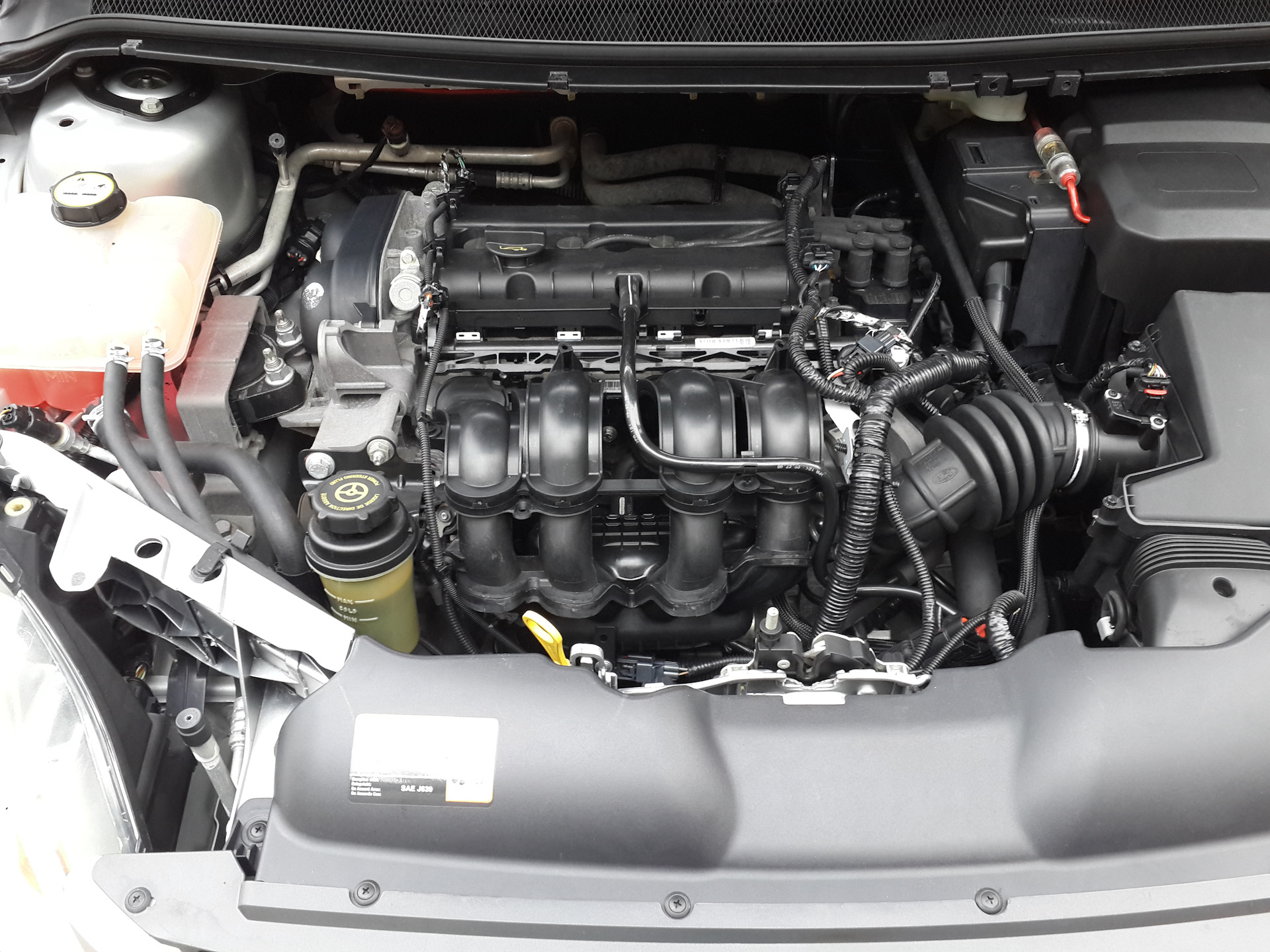

После ТО привел в порядок двигательный отсек.Красотища!😍😍😍

Как свечи норм палки?
Вроде пашут, значительной разницы не заметил по сравнению со старыми)
сами конструктора рекомендуют отсоединять фишку от педали газа не более 8ми раз.лучше вообще её не отсоединять.на мой взгляд.
В принципе её можно закинуть с фишкой на педаль тормоза.Но инфу касаемо ограниченного количество отсоединений не слышал, необходимо уточнить.Есть достоверные источники?
