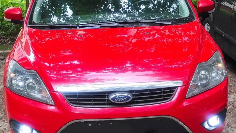

Всем здравствуйте! С наступившими праздниками!Все читали про свист и шорох под капотом, нашёл причину!Перебрал я гену, все чётко! Но появился опять такой звук, типа ремень проскальзывает!Вопрос вот в чем: может все же надо было поменять и ремень заодно, все таки 102000 км ни разу не менялся, хотя он без микротрещщин, все в идеале…При чем, на прогретом двигателе тоже просвистывает. …Побрызгал сам ремень силиконом и тишина, как с новья!Думал, что помпа, но нет, тишина…Видно пришло его время, может и растянулся со в ременем!Кто какой фирмы ставил, кроме оригинала ?двигатель 100 л.с.1,6!акпп…

Вот тоже сегодня зашуршало, что то… Думаю куда лезть… А как определить помпа или ремень, брызгать на ремень только?
Только чуток, чтоб определить…
Спасибо
Гейтс больше 100000 прошел
силиконом то зачем? проще тогда уж совсем ремень снять
Да задолбался уже искать причину ))))!поменяю…
Гейтс, Дайко, Контитеч остальные б не стал ставить.
А номерок есть гейтс?на него смотрю ))))
GATES 6PK10421059SF Ремень поликлиновый  573.86 р.

А так вообще-то, бери и кондиционера тоже ибо при замене его все равно снимать, и хз как он выглядит. Вот эти 2. остальные не советую
FORD 1708273 РЕМНИ ПРИВОДНЫЕ 2ШТ 2 072.52 р.
CONTITECH 6PK1059ELASTT2 Ремень пк FORD 6PK1059 ELAST5PK868 ELAST ккт 1 706.40 р.

1708273 пробивает 2200р. …а гейтс нет 2 сразу?
нет, я не встречал

6PK1059ELASTT2 вот такой заказал!слушай, а менять трудно самому?с генератором то понятно, разберусь, а вот тот, второй?
Там приблуда для установки идет в комплекте, при определенной сноровке ничего страшного.
Ну да, видел )))спасибо
На 115сильном моторе менял без приспособ ремень генератора. Шкиф прибыл на один болтик, накидываешь ремень по кругу, потом ключом за болт кв придерживая шкиф помпы, крутишь по часовой немного. Шкиф становится на место и вставляешь остальные 3болта. Ничего сложного. Ремень кондиционера накидывал на приоткручееный компрессор, тут пришлось повозится немного) в интернете посмотри видое, там все подробно рассказывают
Да про ремень генератора все просто, а вот кондея посложнее!спасибо
