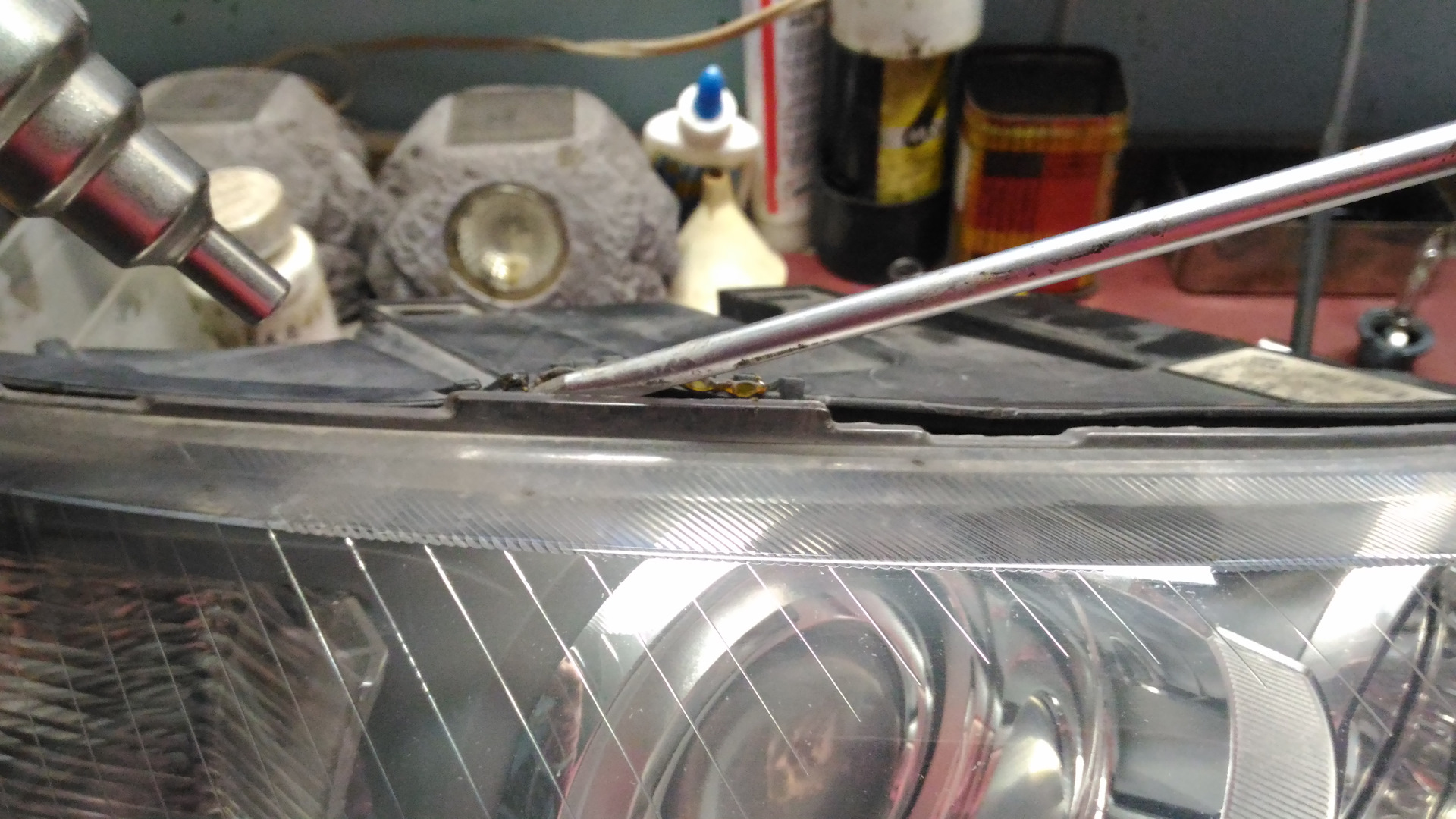

Озадачился улучшением света. Поиски привели к замене модулей, или чистке имеющихся. Решил линзы почистить. Снял фары, снял задние крышечки и не нашел 4-х саморезов. Вобщем мне "повезло", у меня адаптивные фары. Опять в гугл… Выяснилось, что нужно снять стекло, чтобы добраться до модулей.

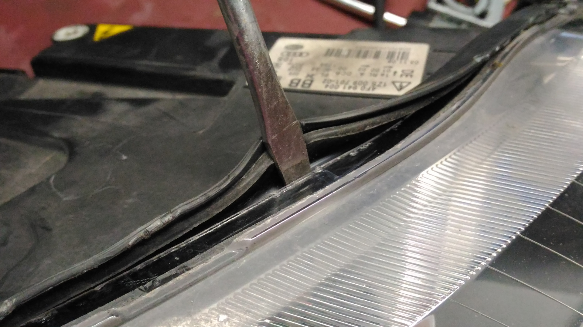

Опять таки в интернете увидел два варианта, снять стекло, или отпилить его вместе с рамкой (да, да и такие вандалы есть!) Снять стекло без крови тоже не получается, но это лучше чем фару пилить. Итак промышленный фен на 250 градусов, греем кромку фары и большой проской отверткой отгибаем край так, чтобы добраться до кромки стекла.
Поддеваем кромку стекла, чтобы оторвать ее от герметика внутри. Разные я повидал герметики, но этот что то с чем то!
И так по кругу, пока вся кромка стекла не будет "оторвана" от герметика.
Кстати придать ровную форму кромке фары, покореженой при вкрытии, поможет тот же фен.

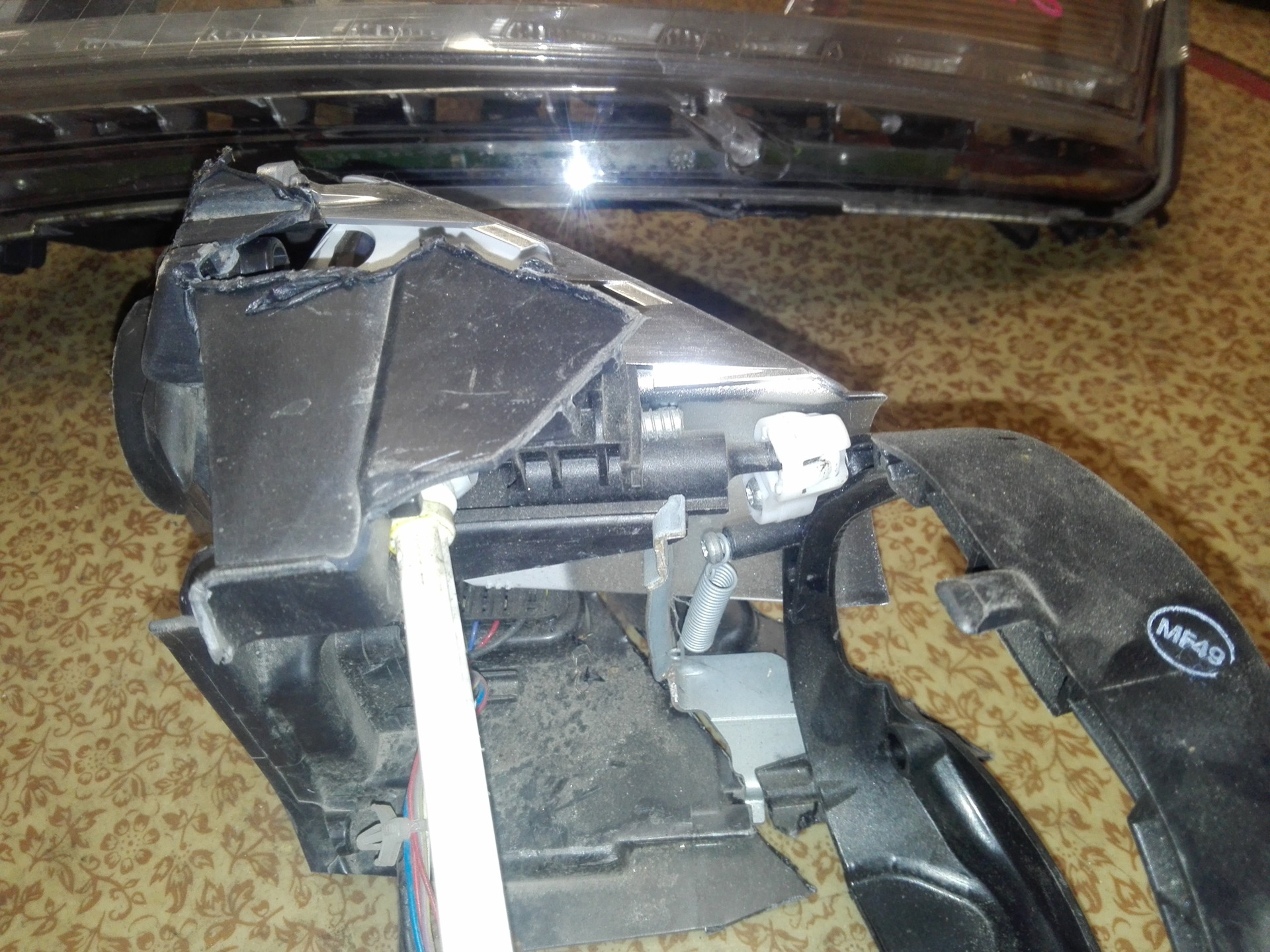

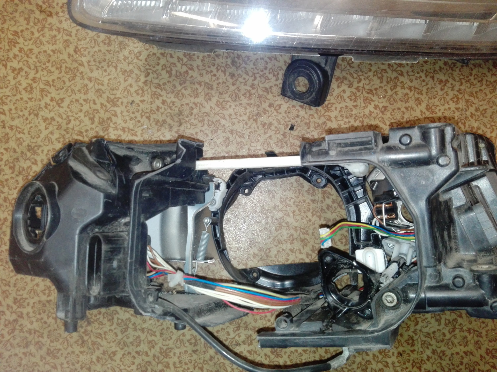

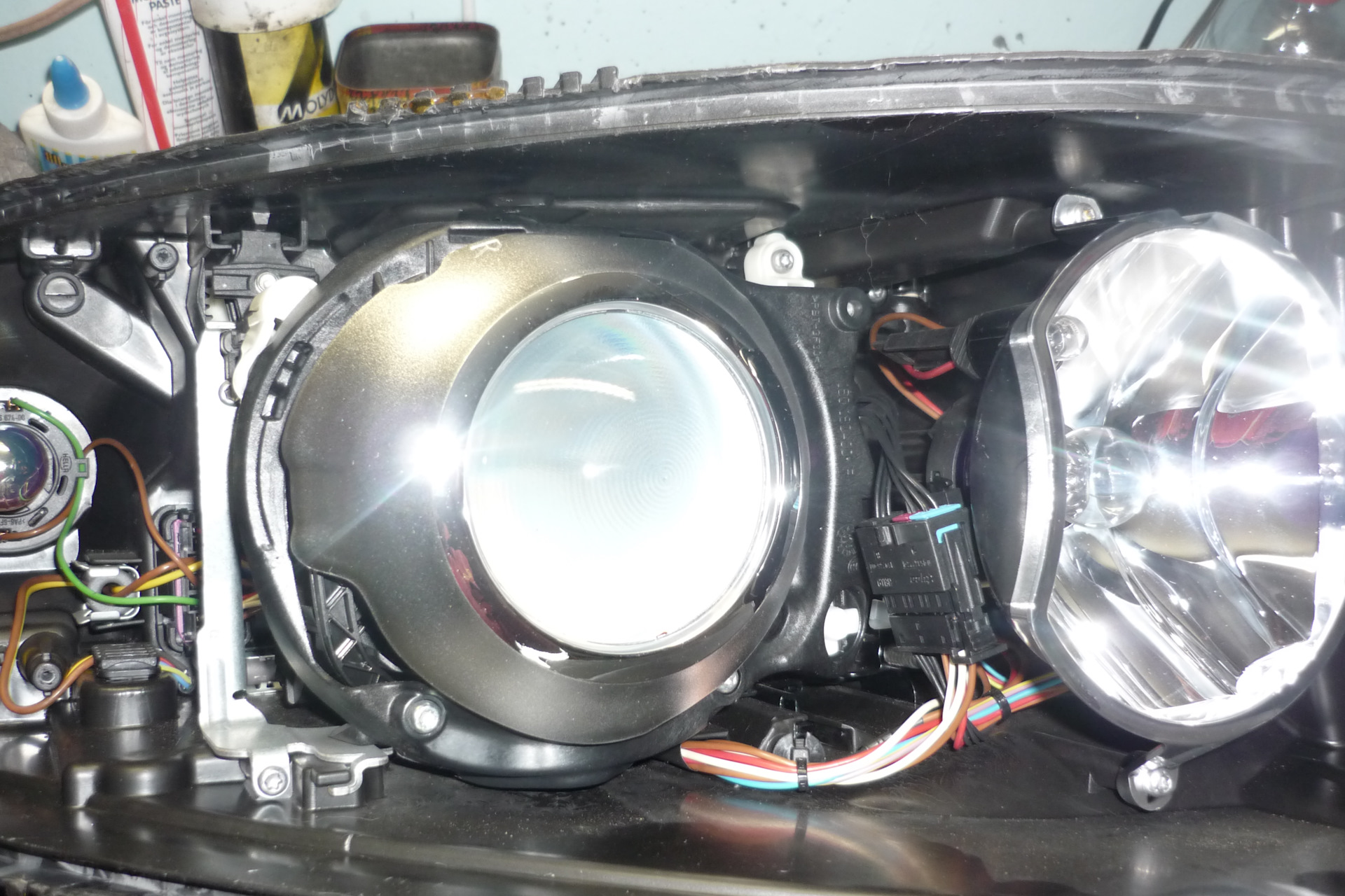

Итак сняли стекло, сняли рамку и получили.

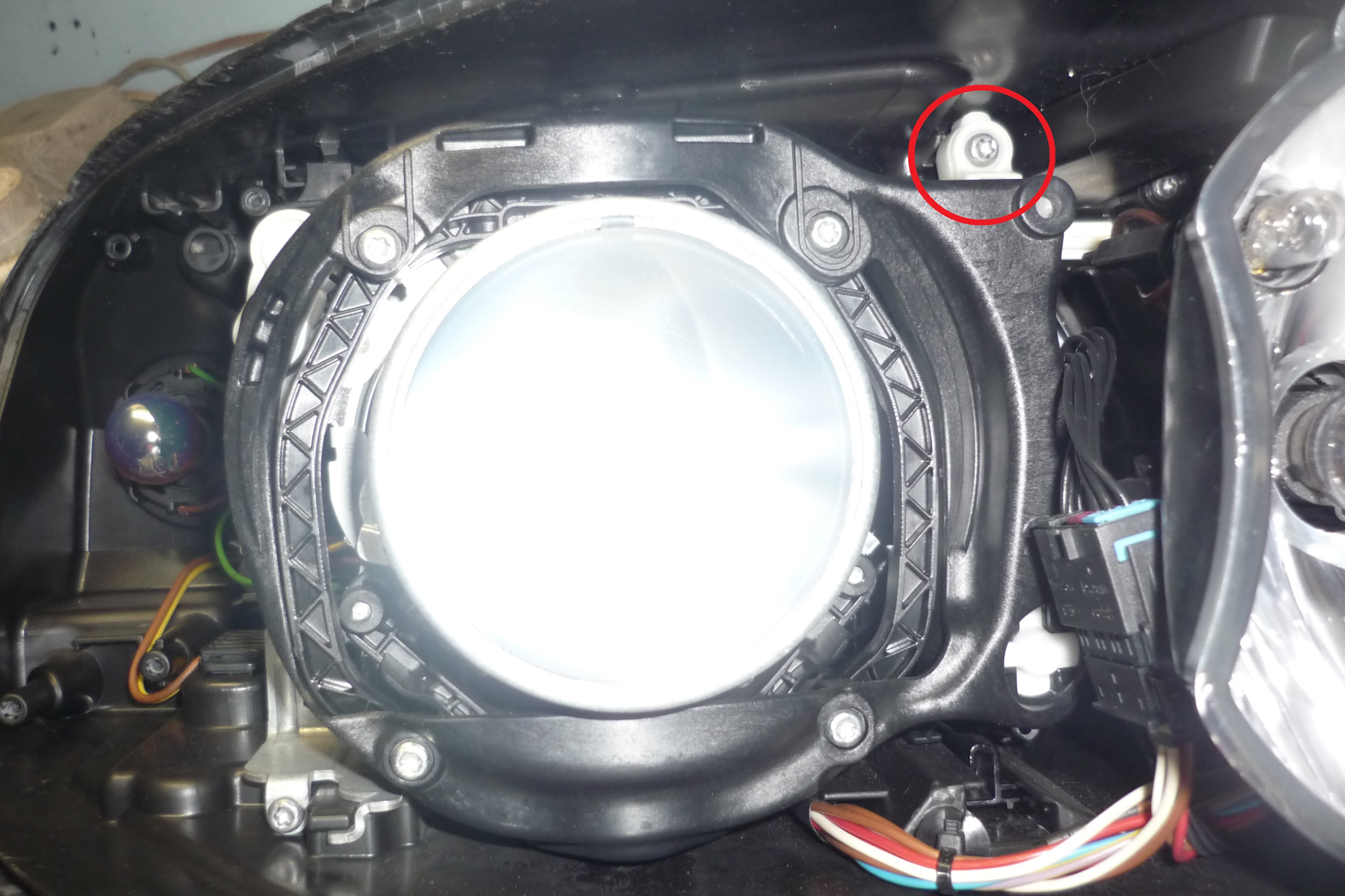

Дальше нужно выкрутить один торкс, разъединить разъем и вынуть модуль.
Нужно быть осторожными снимая шаровое крепление, расположеное в противоположном углу от шурупа.

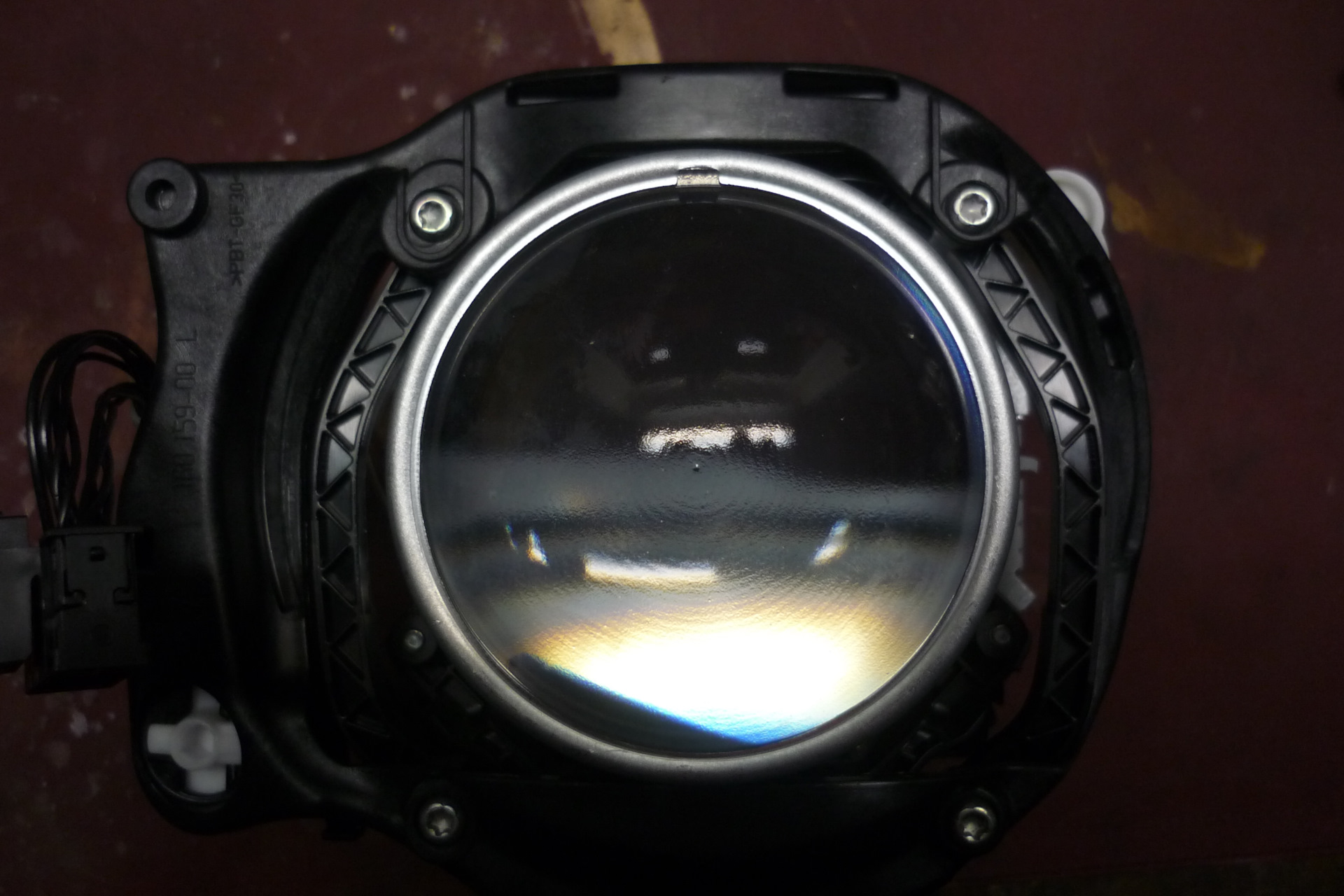

Нужно поддеть лепесток очень тонкой плоской отверткой. Снизу модуль мнимается просто приподняв и сняв с шара моторчика.

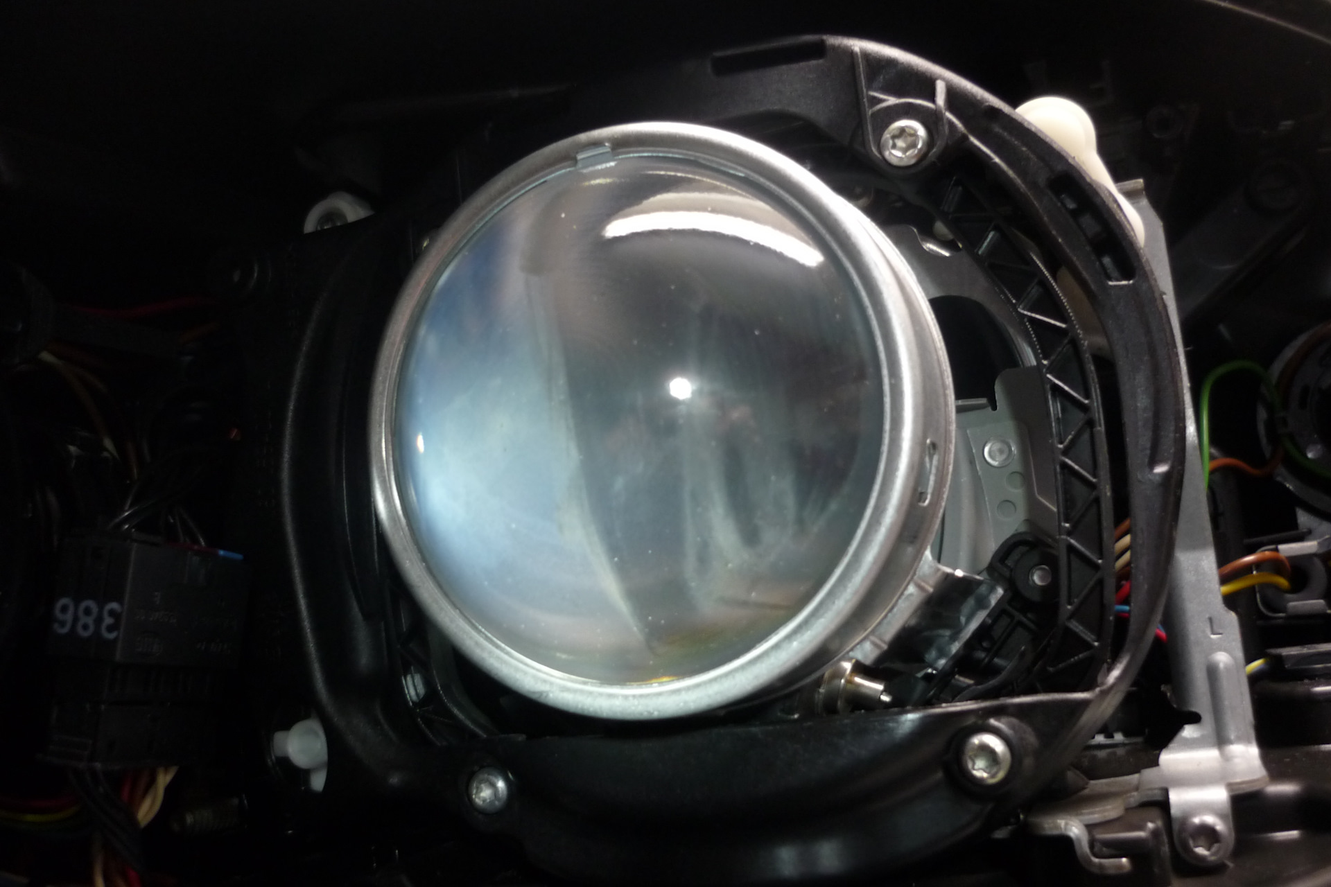

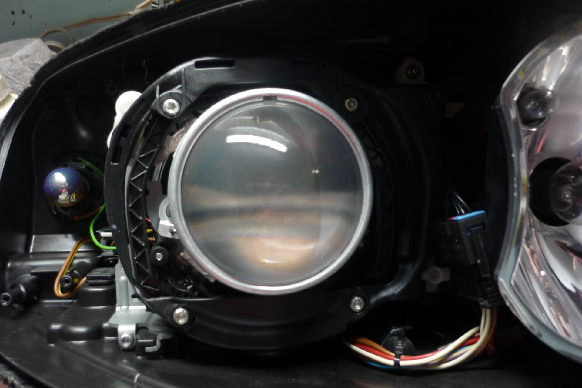

После того как модуль извлечен можно приступать к чистке линзы. Я использовал жидкость для мойки стекол.
Вот результат.

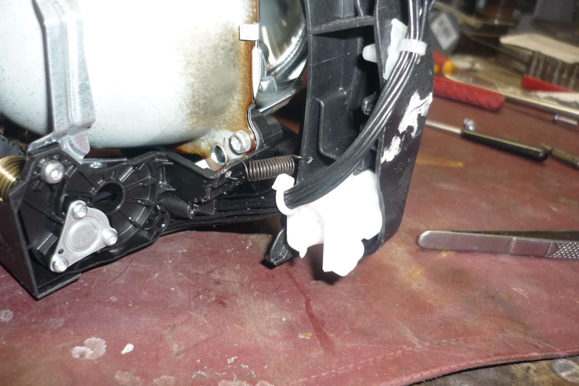

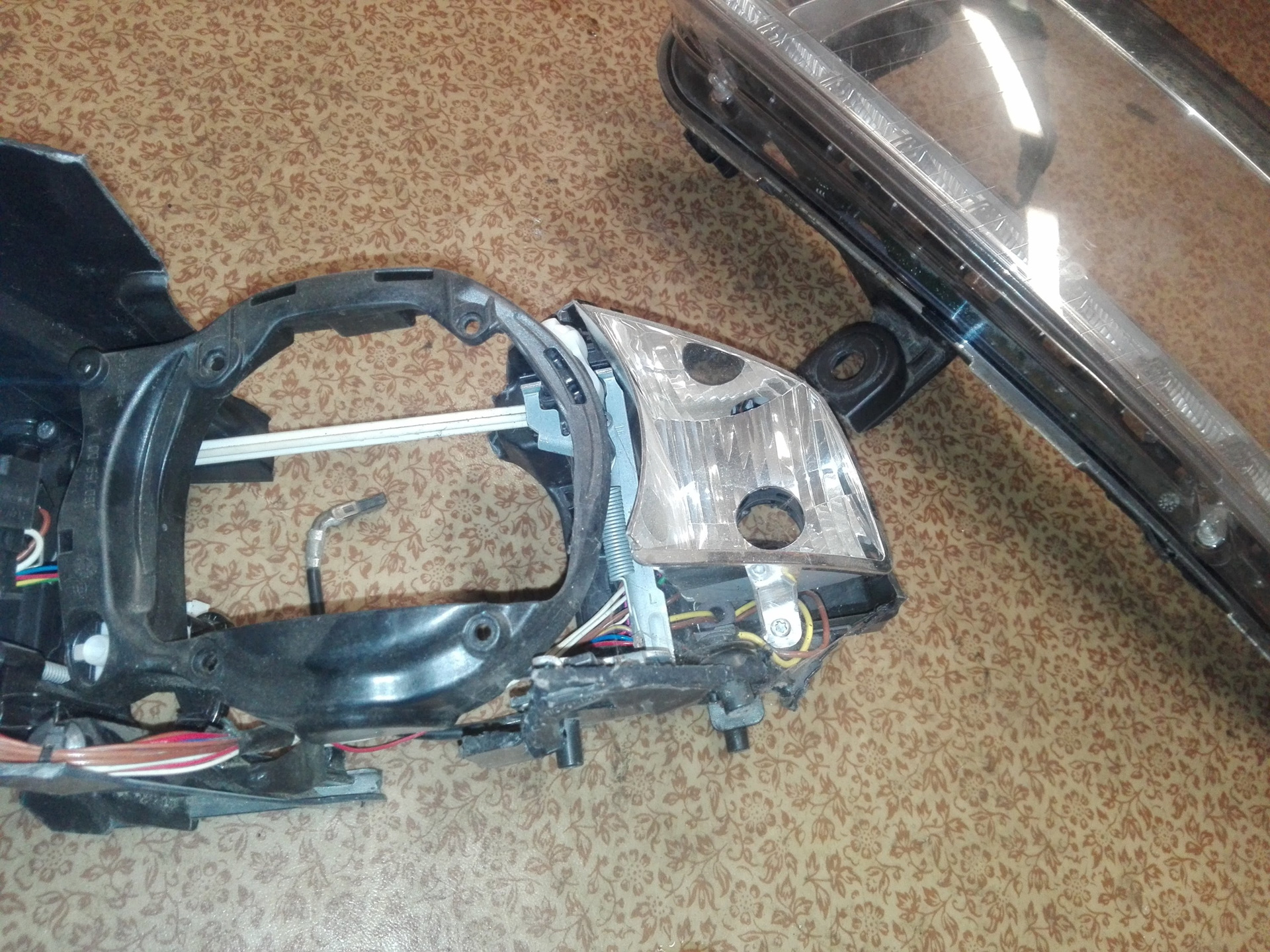

Есть у меня еще одна проблемка, дрожит линза на кочках.
Для устранения эффекта внедрил пружинку удерживающую модуть от колебыний.
Правда особого эффекта не вышло, перестала дрожать на ХХ, а вот на кочка все таки потряхивает.
Видимо нужно пружинку сильнее.
Вот и все, сборка в обратном порядке.
Вобщем свет теперь хороший, даже с китайскими лампочками.
Но фару разбирать то еще веселье, феном и такой то матерью полтора часа на фару уходит.

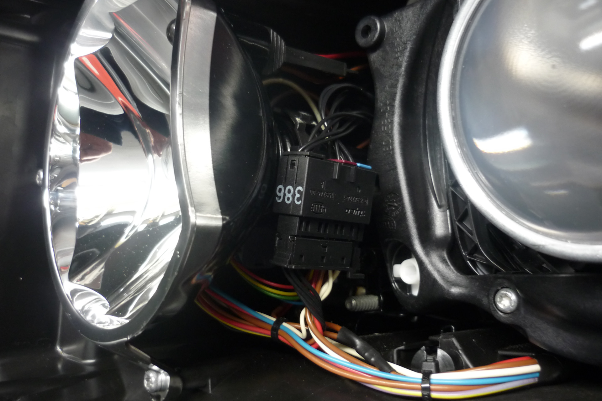

Кстати, отражатели еще вполне ничего.
Всем удачи и ровных дорог!

Ппц. А что по другому не получится это линзу протереть? Это жесть какая-то…
Если фара с адаптивным светом, то увы, только так.
Да с адаптивным…мать бы его за ногу. Ну а если вынуть лампу и туда чем-то тонким залезть не получится что б почистить?
Нет, там все мешает, и к тому же внешнюю сторону линзы не почистить, а она наиболее пыльная.
Понял спасибо. Не буду заморачиваться…Если уже разбирать то ставить уже hella 3r.

Да фен есть. На нескольких своих машинах бывших делал это. Та ещё процедура. А на этой ещё и в догонку бампер снимать. Полный головняк.
Если не снимал, то кажется страшно. Но снимешь и поймешь, что это сумочки, главное аккуратно. Минут 15 надо, чтобы снять бампер. Вот на место фары ставить интересно. Потом найду ссылку, сей час уже поздно.

Интересно, а внедрить пружинку, не снимая фары, возможно 7 Ну или не разбирая ?
Сильно сомневаюсь. Лампочку то и то поменять проблема, не говоря уже о каких либо манипуляциях внутри фары.
Даже сняв фару не получится думаешь ?
Сняв фару должно получится. Сей час не могу найти фотки, что мне прислали, как стоит штатная пружинка, но вроде она была не очень глубоко. Та пружинка что я поставил ничего не дала. Как найду фотки выложу здесь.

Нашел фотки одного человека, он мне прислал, когда я спрашивал про пружинку.

Слушай, а на самой фаре (стекле) написано, что она с AFS ? Или только по блоку можно это определить, что стоит система ?
Просто у знакомого говорит она есть, но когда крутим руль, линзы не поворачиваются
Или принцип работы немного другой ?
Завтра посмотрю на стекле.
А вообще это только на скорости работает, на месте не будут поворачиваться. А комп можете подключить? Там сразу будет видно.
Спасибо за ответ. Если работает только на скорости, то мы не смотрели так, только на месте.
Комп подключили, в блоке написано AFS1
Значит есть. Если нет ошибок, то система работает.

На месте с компа можно в 55 блоке ксенона в адаптации включить опцию Шоурум или как-то так.
Тогда они на месте от поворота руля будут поворачиваться.

Фото отражателей есть?
Нет, не делал. Заглянул внутрь, не идеальный конечно, но ничего страшного не было.
Хотелось бы глянуть как мои отличаются.
Напротив лампы было чуть белесее чем в других местах.
Потемнения не было.
Я на битой фаре попробовал снять стекло. Мат наверное соседи слышали, всю кромку расковырял. Пришёл к выводу, что это не моё.
Без фена там нечего делать. И то у меня потом 2 дня предплечья болели от натуги.
